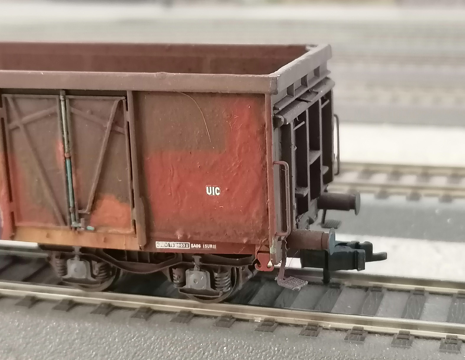

Messagepar bb22270 » 04 Juin 2022 16:45
Pour l'intérieur, aérographe avec la terre de sienne et la teint rouille de chez Valléjo. Je fais des différences de teintes au scotch sur les renforts

Messagepar bb22270 » 04 Juin 2022 16:47
Après couche de base Burnt Amber sur l'extérieur du wagon

Messagepar bb22270 » 04 Juin 2022 16:51
Après je fais toutes les retouches de peintures du fond à l'acrylique au pinceau. Je fais des jus pour faire varier les teintes et reflets.
Patine wagon tombereau Uas F28 BB22270
C'était pas mal de bosser avec la photo sous le modèle !
Ne pas oublier pleins de petits détail comme le dessous des portes en ocre, les tampons en noir, des tâches de boues en bas de caisse, … Bref je qui vous fais plaisir

Messagepar bb22270 » 04 Juin 2022 16:56
Les graphs sont tracés à l'huile car je peux corriger à l'essence F. Je fais les contours et après l'intérieur. Le noir est fait souvent avec un feutre.

Messagepar bb22270 » 04 Juin 2022 16:58
Après décalques (atlier CJM) + vernis mat

Messagepar bb22270 » 04 Juin 2022 17:10
Evidemment chaque côté est différent

Re: Mes petits trains de travaux
Messagepar bb22270 » 04 Juin 2022 17:11
Ce qui donnera au final

Messagepar bb22270 » 04 Juin 2022 17:15
Quelques détails

Messagepar bb22270 » 04 Juin 2022 17:18

Messagepar bb22270 » 04 Juin 2022 17:19
Voilà c'est la fin du tuto
