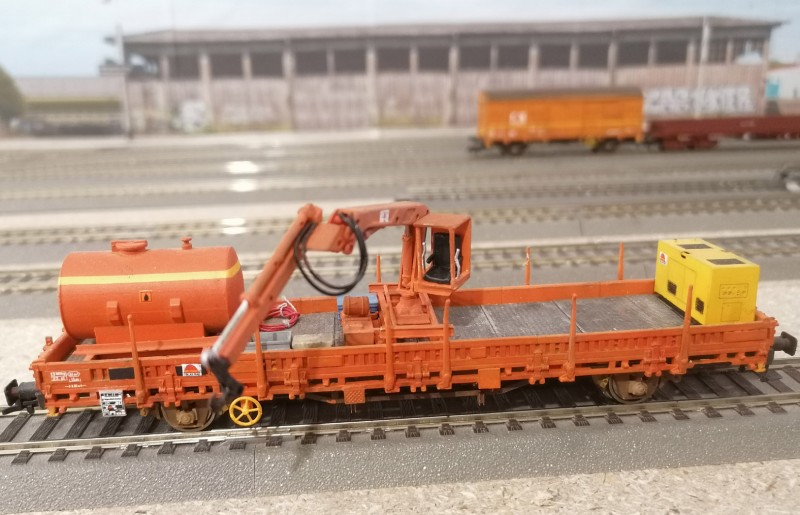

Bonjour à tous, un autre wagon plat KS Colas Rail réalisé sur base Roco.
Wagon plat Ks Colas Rail BB22270 #worktrain
Inspiré librement du modèle d'un wagon grue viewtopic.php?f=215&t=2178#p14843

Super cette réalisation, peux tu nous dire comment tu as réalisé la grue et la citerne? Cela m'intéresse de refaire le même wagon pour reproduire cette rame:

Messagepar bb22270 » 06 Mar 2022 10:35
Bonjour à tous. Merci pour vos commentaires.
Sur ce wagon ks Roco, j'ai réalisé un plancher métal déployé avec les produits décapod. J'ai trouvé la citerne sur ebay en occasion (produit destiné à une gamme pompiers ou militaire). J'ai mis pas mal de temps à trouver !
Le bras hydraulique est à la base un kit kibri 15705 auquel j'ai bricolé une base avec des chutes d'Evergreen et une cabine. Des fils électriques pour les câbles hydrauliques. Bras assez fragile mais il tourne quand même.
Le groupe électrogène est un kit SMD 036.
Wagon plat Colas Rail sur base Roco #BB22270
C'est du bricolage d'après photo !
