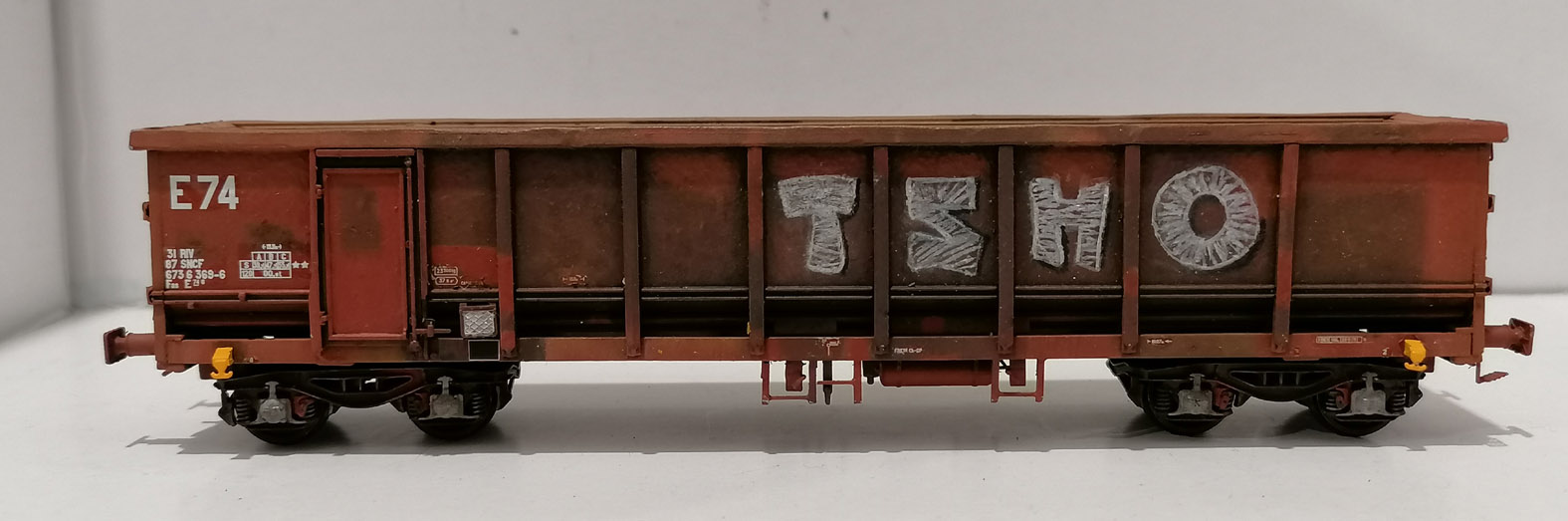

Messagepar bb22270 » 26 Avr 2021 14:47
Après je fais l'intérieur au pinceau pour imiter les traces de bombe.
Patine wagon tombereau E74
Il y a aussi du noir sur le contour des lettres

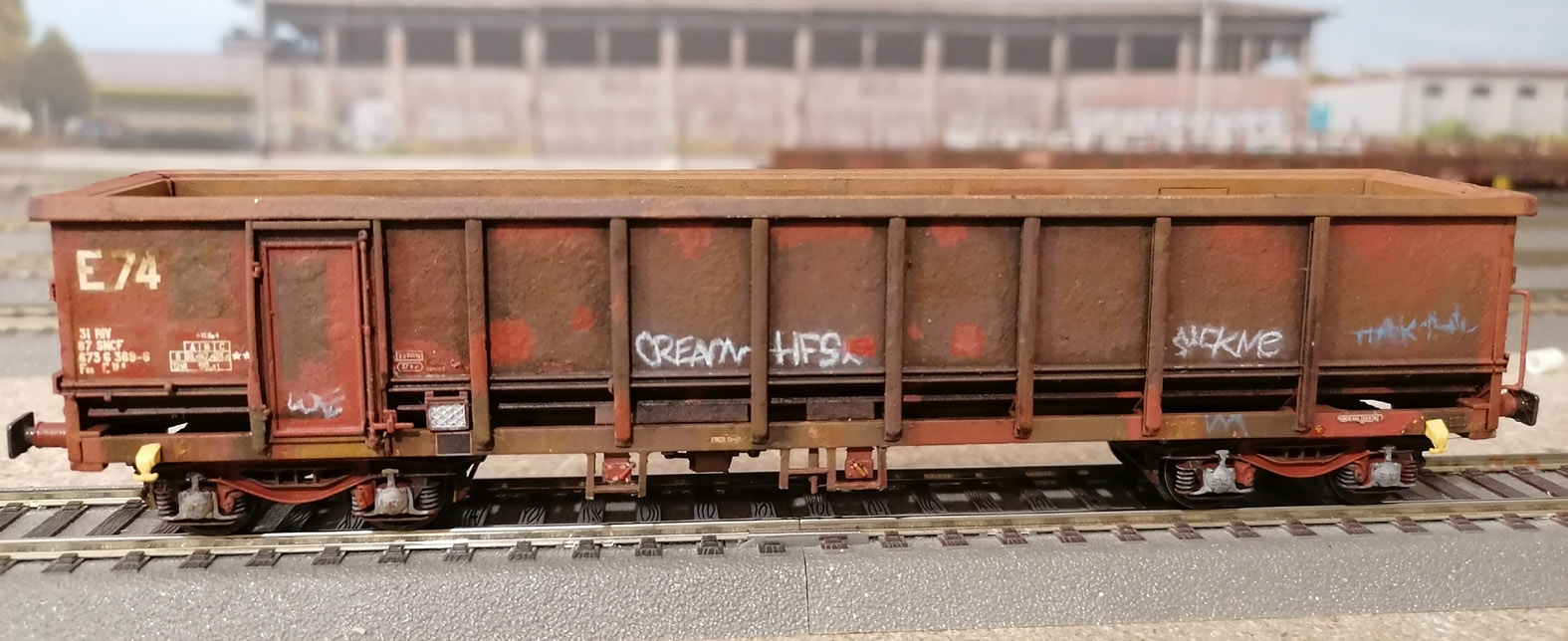

Messagepar bb22270 » 26 Avr 2021 14:55
l'autre côté est tagué d'écritures.
Modèle issue des photos du site le wagon européen
Patine wagon E74 32.jpg (91.87 Kio) Vu 15862 fois

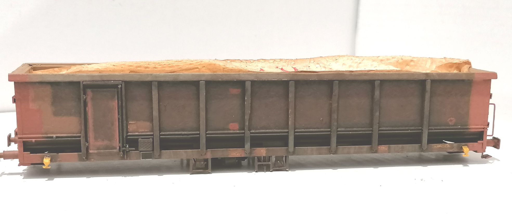

Messagepar bb22270 » 26 Avr 2021 14:57
En modélisme, cela donne ceci
bb22270
Messages: 268
Re: Patine d'un wagon tombereau E74 REE/Sud Express
Messagepar bb22270 » 26 Avr 2021 15:00
Après, je fais pas mal de retouches notamment sur les décalques (qui sont tous neufs) et sur les endroits qui semblent "éloignés" du modèles, pour faire ressortir les couleurs rouges ou foncées. Je prend directement les acryliques ou de l'huile suivant les couleurs

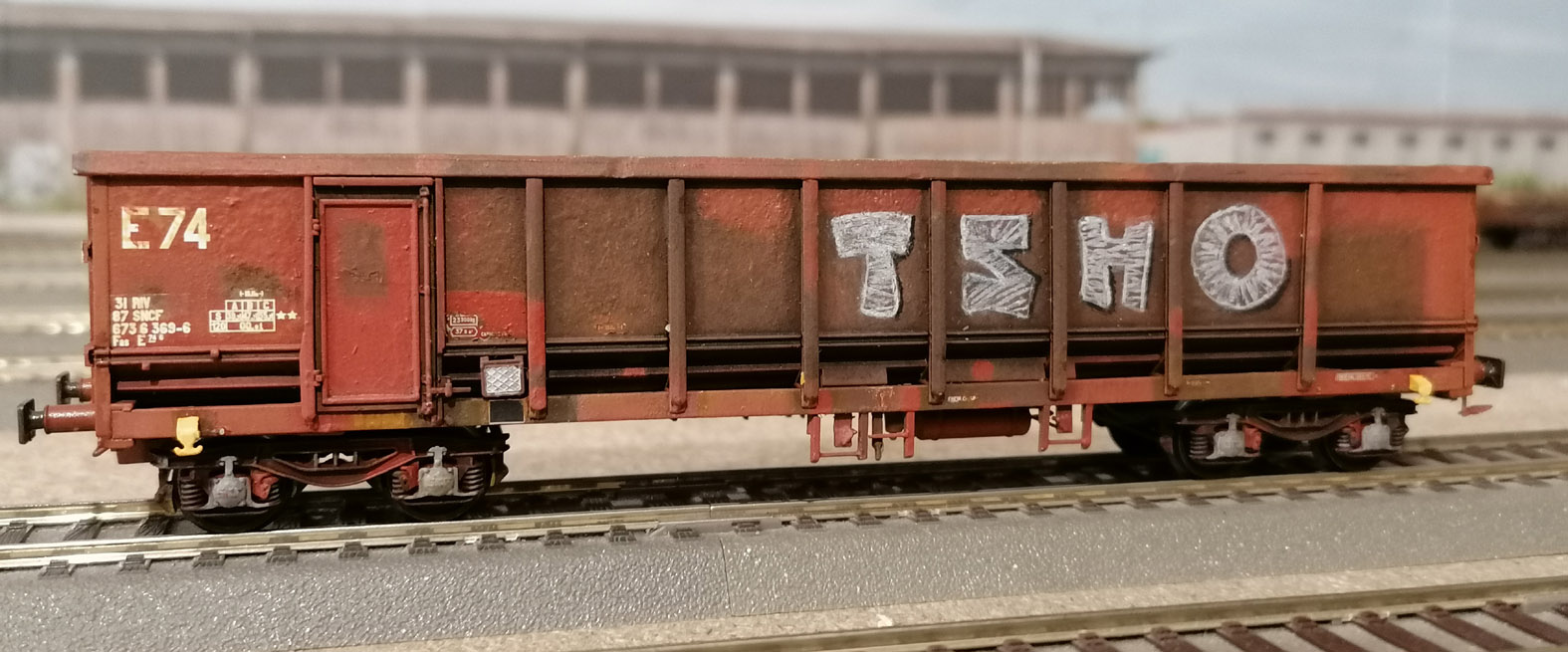

Messagepar bb22270 » 26 Avr 2021 15:02
L'autre face:

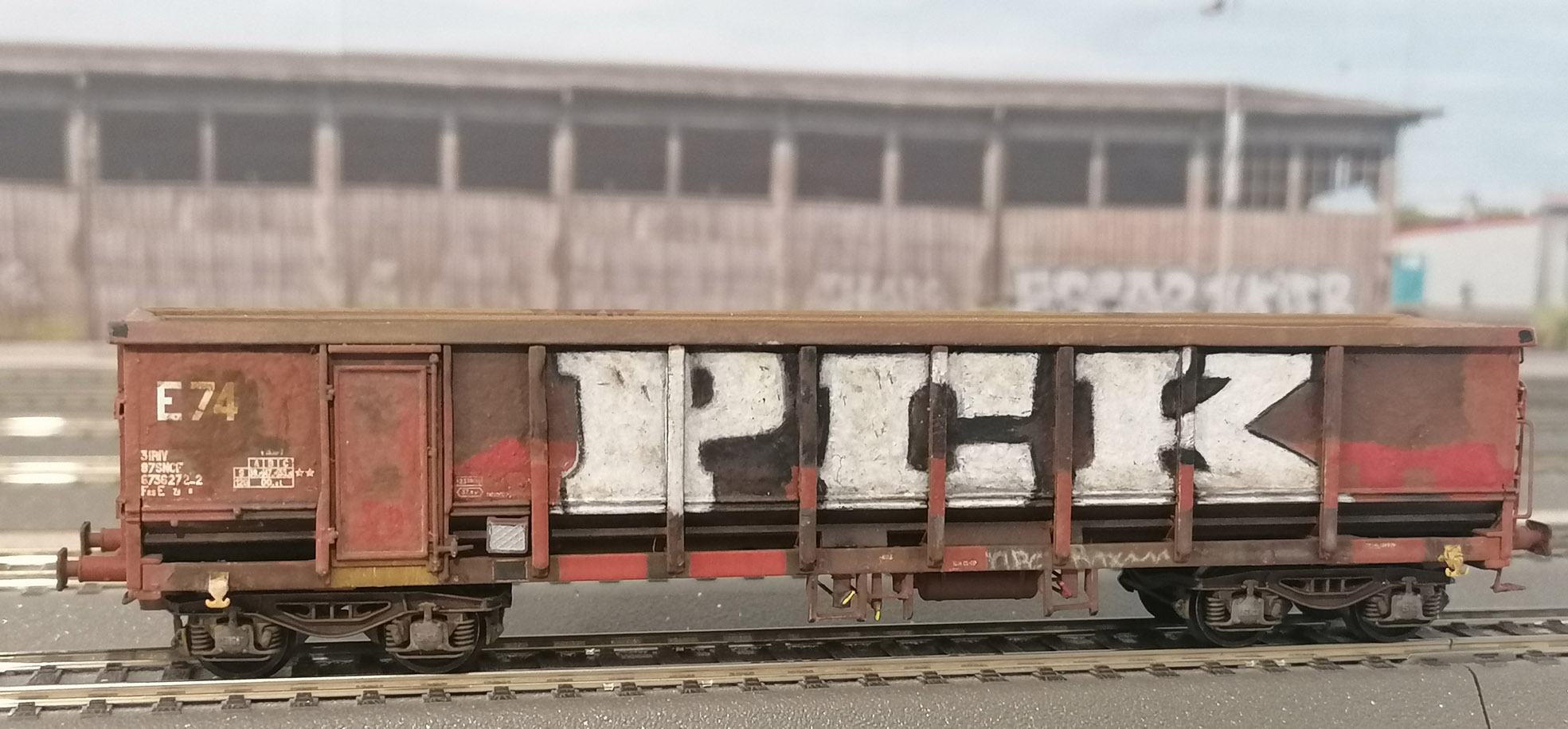

Messagepar bb22270 » 27 Aoû 2021 18:38
Bonjour à tous et bon courage pour la rentrée. Je reprends le fil de ce post qui traîne en longueur.
Aprèse avoi fais les flancs comme le premier, voici les étapes de la réalisation du graph.
D'abord à l'huile pour les contours
Patine wagon tombereau E74 BB22270
Puis à l'acrylique pour l'intérieur par couches successives pour éviter d'avoir un blanc uniforme
Puis finition par des petites reprises, de l'huile noire sur les b ords. Vernis ensuite et patine pour jaunir le graph qui ne date pas d'hier
