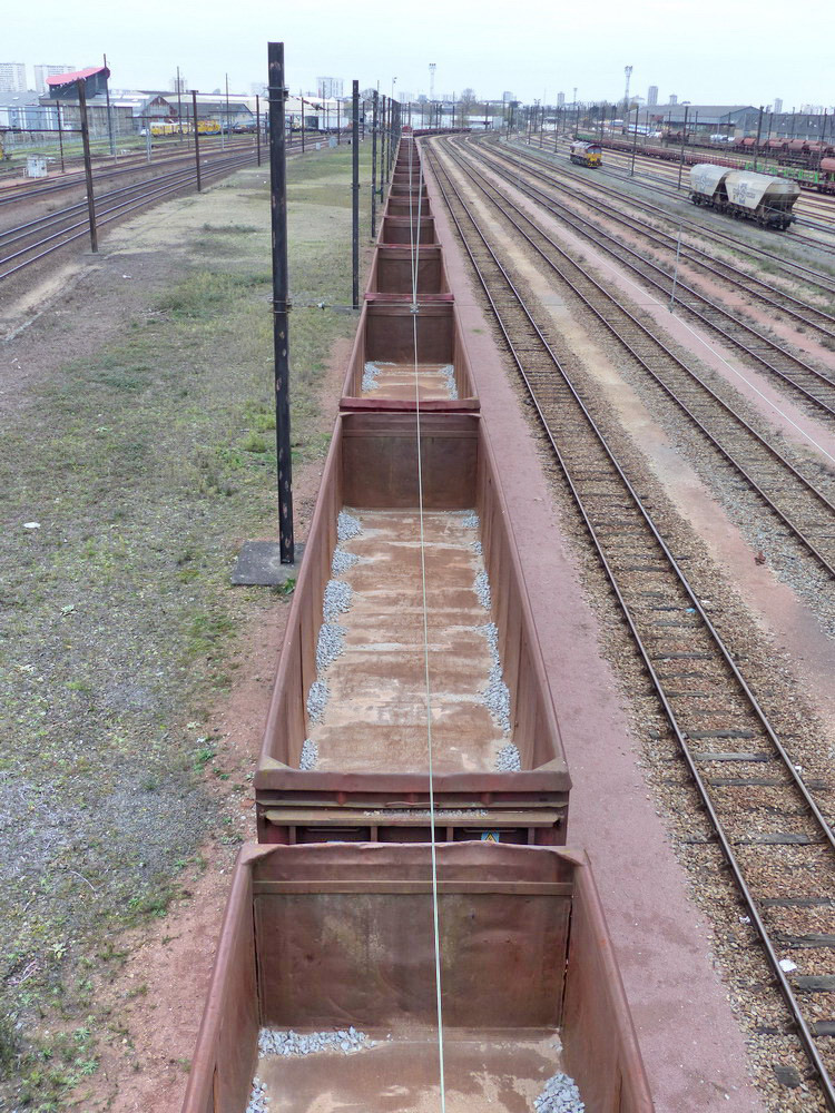

Messagepar Bruno PERES » 14 Avr 2020 16:55
bb22270 a écrit:Ce qu'il reste à peaufiner c'est le fond des wagons. Je les ai fait en bois, j'ai peut être eu tord ...
Je ne suis pas un grand spécialiste des wagons, mais à ma connaissance, le fond est aujourd'hui en tôle, mais a peut-être été en bois lorsque ces matériels ont été construits.
Messages: 10044
Re: Mes petits trains de travaux
Messagepar bb22270 » 14 Avr 2020 21:42
Et bien là je manque de vues réelles, par exemple rame à vide vue du dessus , ...
bb22270
Messages: 268
Messagepar Bruno PERES » 15 Avr 2020 13:41
Hello,
J'ai trouvé des photos qui confirment ce que je pensais ;)
- Lien 1
- Lien 2
Messages: 10044
Messagepar bb22270 » 15 Avr 2020 22:00
Peut être un peu de boulot en perspective alors !
Messagepar bb22270 » 15 Avr 2020 22:40
il y a aussi cette vue,
bb22270
Messages: 268

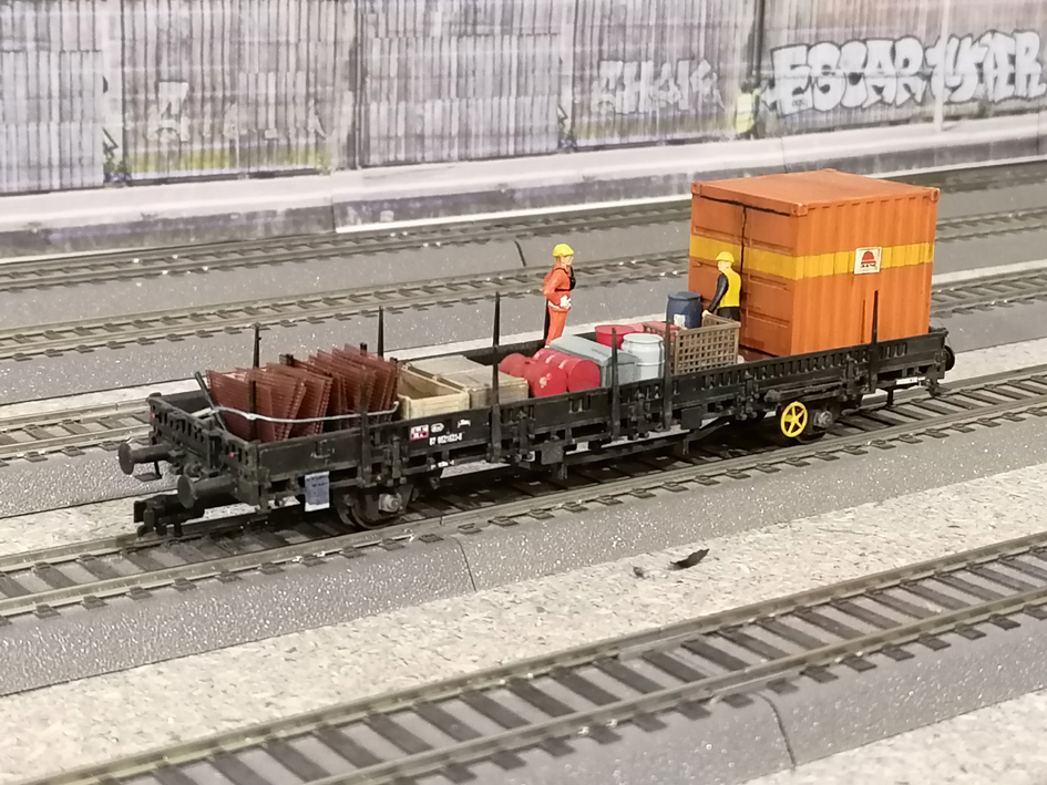

Messagepar bb22270 » 21 Avr 2020 00:04
Suite des trains de travaux Colas Rail avec un wagon plat Ks Colas Rail patiné et détaillé en s'inspirant d'une photographie.
bb22270
Messages: 268

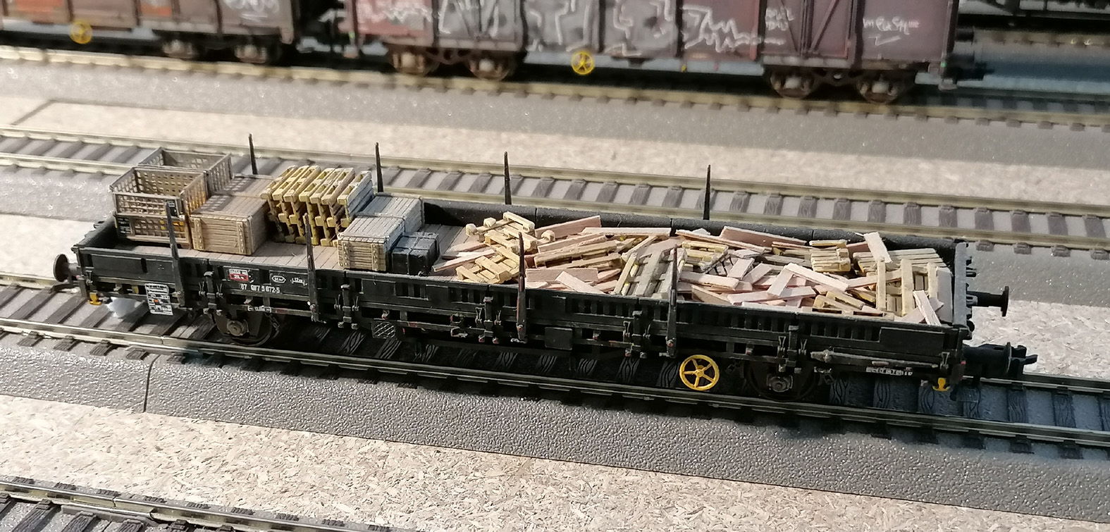

Messagepar bb22270 » 21 Avr 2020 00:24
Le wagon plat est un Ks ou K50 de chez Roco. Matériel très fragile. Il est entièrement repeint avant patine et pose des plaques, marche-pieds, ... . Le plancher est d'ABE. Les décalques Tchoutchou et CJ'Models. Container recyclé. Le chargement vient d'origines diverses.
Avec Patrick et Robert qui discutent c'est plus sympa.
bb22270
Messages: 268
