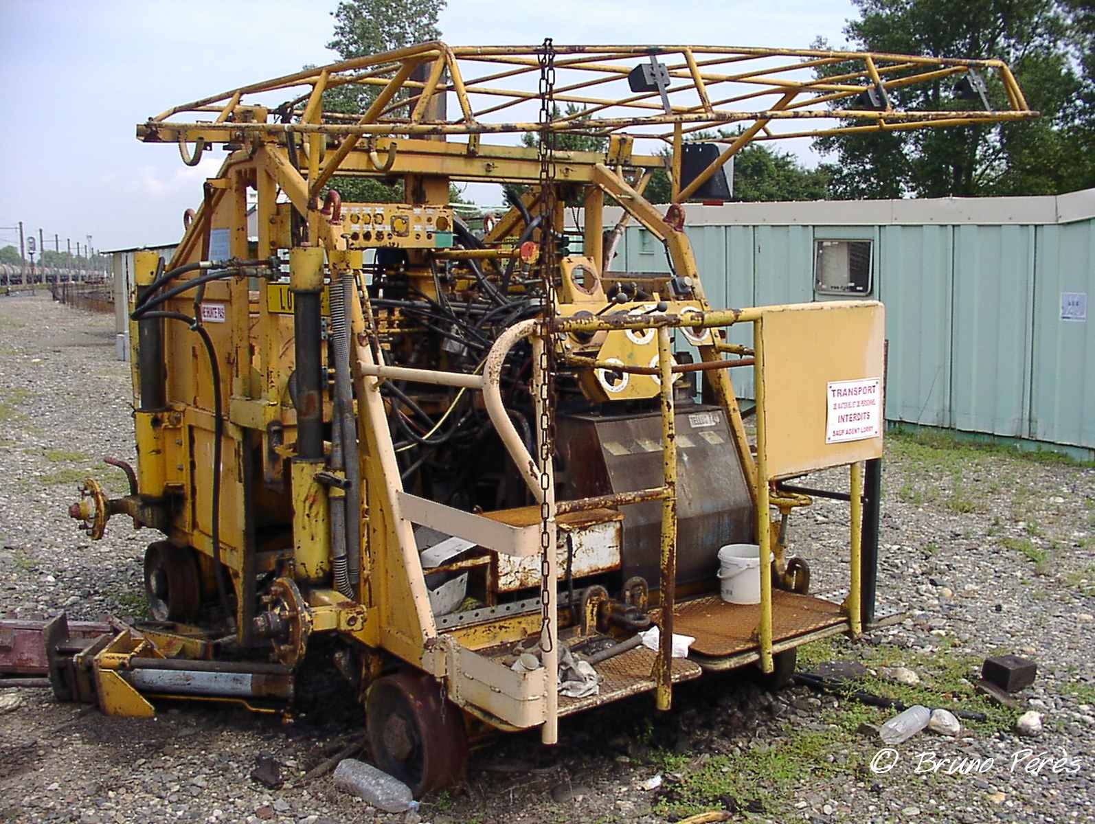

2ème astuce : réalisation de câbles torsadés
J'ai cherché cette fois à reproduire des gaines protégeant (?) les tuyaux hydrauliques. Je ne suis pas certain d'avoir réussi et de vouloir utiliser cette trouvaille, mais on ne sait jamais, ça peut servir à l'un d'entre vous, pour reproduire des élingues par exemple ;)
Je suis parti de la même base que pour la 1ère astuce, mais j'ai prélevé 2 brins. Je les ai ensuite torsadés assez finement pour obtenir la pièce ci-dessous.

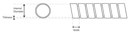

Voici déjà les cotes des gaines spirale réel :
Gaine Spyrale=1.jpg (6.46 Kio) Vu 20350 fois

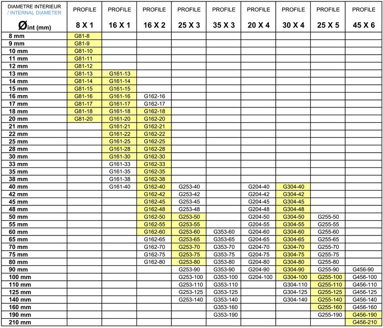

Le tableau ici présent te donne dans la colonne de gauche le diamètre intérieure de la gaine .
La rangé du haut te donne la largeur et l'épaisseur de la spire .
Les références dans le tableau ( ex : G81-8 ) te serviront pour choisir la gaine adaptée au diamètre du tuyau dans le deuxième tableau :
Gaine Spyrale=2.jpg (213.29 Kio) Vu 20350 fois
Dans ce dernier tableau tu retrouve la référence dans la première colonne de gauche .
Dans la deuxième colonne de gauche tu trouve la largeur et l'épaisseur suivit du diamètre intérieur .
Enfin dans les deux dernières colonnes de droite ( en jaune ) , les diamètres mini et maxi tu tuyau a protéger :

Pour savoir la longueur de gaine utile par rapport a la longueur de tuyau a protéger , il y a une formule toute simple que voici :
L gaine utile = L du tuyau x par diamètre du tuyau : par diamètre intérieur de la gaine .
Exemple :
Pour un tuyau de 2 m 62, de diamètre 38 mm extérieur, il te faut 2 M 84 de gaine en diamètre 35 mm intérieur .
C'est simple non :pt1cable: .
Maintenant grâce a ce tableau nous connaissons les largeurs , l'épaisseur et les diamètres de gaines .
Il ne reste plus qu'a convertir les cotes au 1/87 .
Pour ma part au boulot j'ai mesurer une gaine épaisseur 2 mm ( = 0,0229 mm au 1/87 ) pour une largeur de 20 mm ( 0,229 mm au 1/87 ) et un diamètre extérieur de 30 mm
( = 0,344 mm )
