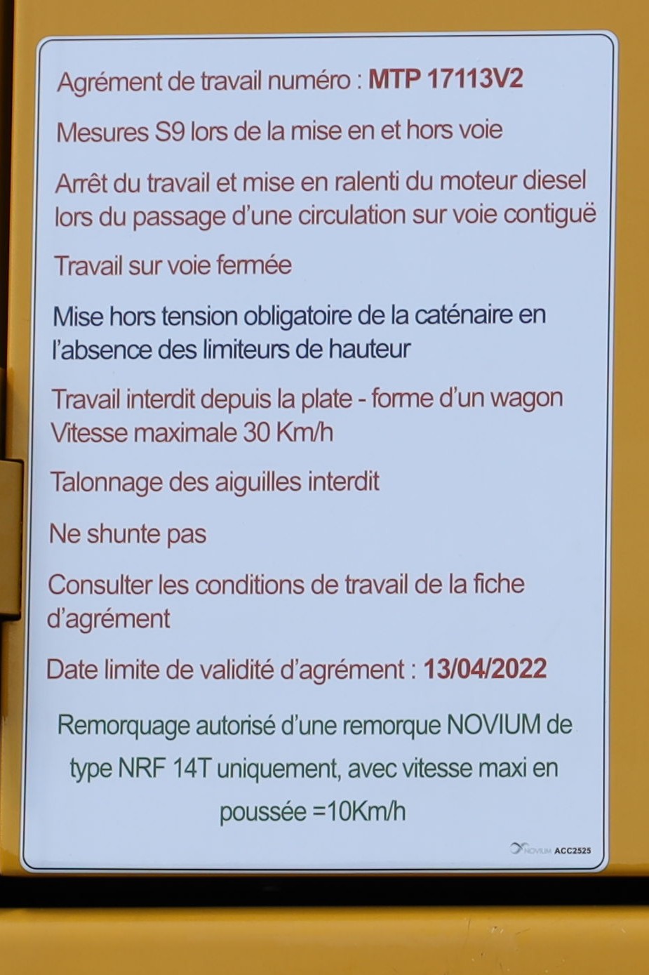

Je désire savoir si une pelle RR garde son numéro d'agrément toute "sa vie" ou est-il changé a chaque renouvellement?
Je vais faire une galerie photo sur mon site des Pelles et autres RR de travaux et je ne sais pas comment les classer.
Re: numéro d'agrément
Messagepar ttxdudu90 » 18 Oct 2019 05:40
Oui l'agrément change tout les 5 ans
