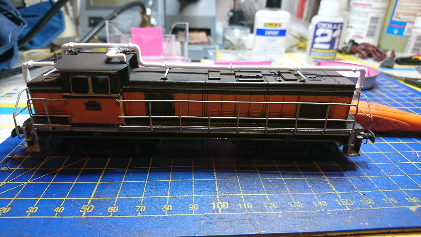

Alors voila ma petite contribution à coté de vos grande réalisation qui me laisse sans voix.La BB 63000 équipée pour les tunnels en version simplifiée
Un grand merci à Mr Pérès Bruno pour l'article du RMF n: 409 avec les plans et les explications au top!!
aller les photos du montage:
1 montage à blanc:
le stokes de pièces
et pour finir et bien en version verte ou arzens c'est sympa
voila pour le moment ,il me reste donc à mettre en peinture tous ça et bien entendu la suite sera le wagon épurateur et le reste du train de travaux pour les tunnels.

Messagepar Bruno PERES » 25 Nov 2019 22:46
Bravo pour ces réalisations :bravo: J'ai pris autant de plaisir à construire mes modèles qu'à savoir que d'autres modélistes se sont lancés dans leur reproduction à partir de mes articles :oops:
Un petit conseil, remplacer les systèmes de fixation sur les capots par des profilés métalliques. Avec le temps et les multiples manipulations, certains des miens réalisés en profilés Evergreen ont cassé.
En tous cas, j'attends la suite avec impatience :D

Messagepar sylvain73 » 26 Nov 2019 10:57
J 'ai également pris plaisir a y fabriqué :D :D .La ou j ai un souci c'est au niveau des chaînette pour les bouchons ou sur le conduit principal ,je ne trouve pas de chaînette asse fine, peut-être qu'à Meursault je trouverai mon bonheur ...
merci pour le conseil pour les fixations sur capot je vais faire ça .
La suite ne sera pas pour tous de suite il me reste un peut de fourniture a acheter pour l'épurateur sur le wagon.
Si jamais tu a d'autre plans de chose a fabriqué je suis preneur :D :D

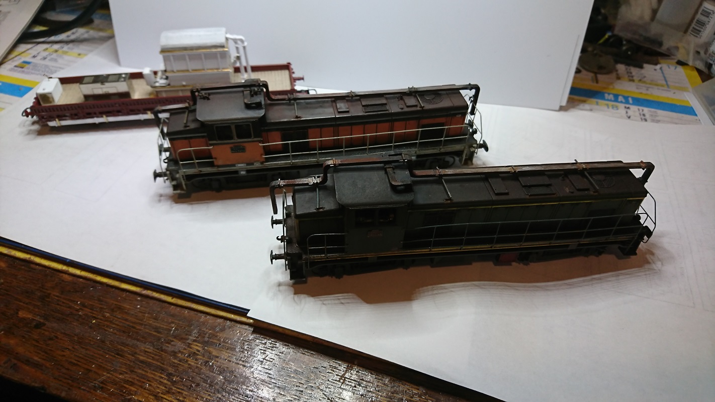

bonjour à tous le mondes alors voilà je vous présente la suite:
donc les deux conduits de mes BB 63500 posé et patiné et la construction du wagon bien avancé!

Re: BB 63000 équipée tunnels
Messagepar sylvain73 » 24 Déc 2019 10:46
la suite:
et une petite dernière avec un autre wagon un peu différent :D
et voilà c'est tout pour le moment
passer de bonne fêtes tous le mondes!!!!
