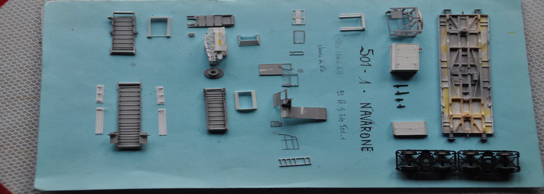

Je vous en parle depuis un moment,et suis en passe de montage final. Il me restera les décalques à poser, quand ils seront faits... :spamafote
Pour commencer, quelques vues en kit
.. :siffle:
Le tapis T2
Y'en a 4, je vous les fais dans le désordre, c'est plus marrant!
