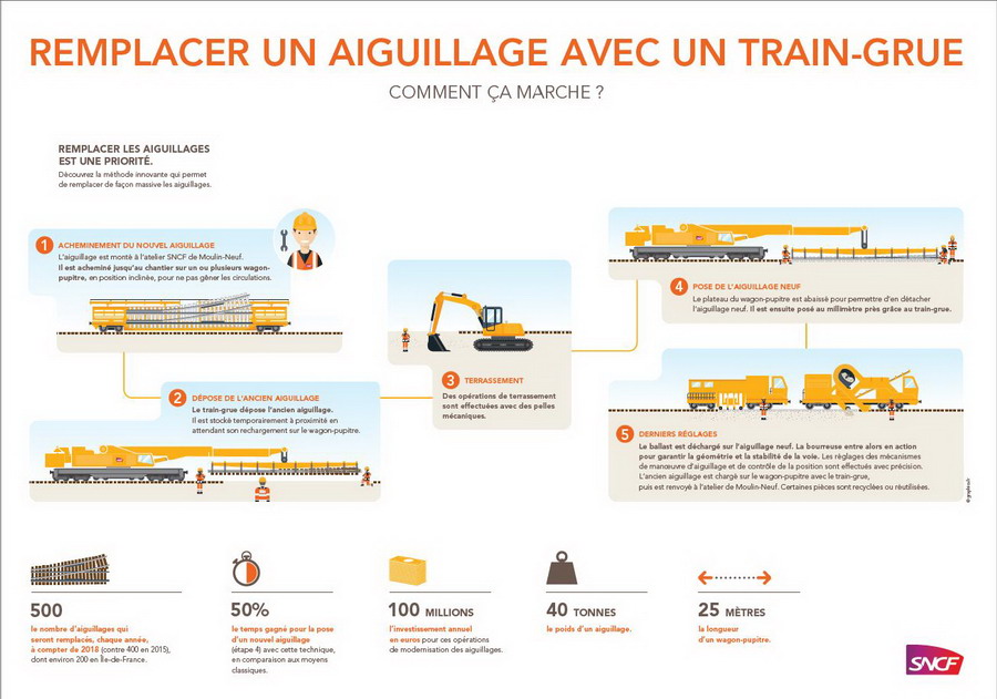

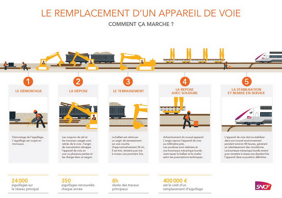

Comment ça marche ? Un remplacement d’appareil de voies
Phase 1 : Le démontage
Lorsque l’on change une aiguille, il faut en parallèle changer le coupon de voies sur laquelle elle est fixée et procéder au remplacement de toutes les installations électriques dont elle dépend ( bloc moteur, câblage permettant la commande en poste d’aiguillage…)
Il faut donc dans un premier temps couper l’aiguille.
Phase 2 : La dépose
C’est au tour des rails d’être traité. Il faut couper et retirer les coupons de rails usagés ainsi que les traverses de la zone. Tout comme pour les travaux de renouvellement des voies, cette étape consiste à remplacer intégralement l’infrastructure sur laquelle est positionnée l’aiguille.
Phase 3 : le terrassement
Le ballast est ensuite retiré sur environ 20 cm puis remplacé par un nouveau qui est mis à niveau et préparé pour recevoir le nouveau coupon de rail et de nouvelles traverses.
Phase 4 : La repose avec soudure
Une fois le lit de ballast reconstitué, il est temps de repositionner rails, ballast et aiguille au millimètre près ! Il faut ensuite souder les éléments entre eux et re niveler le ballast pour stabiliser les éléments entres eux. Le temps que tous ces éléments se stabilisent, une limitation de vitesse sera imposée aux circulations empruntant ce secteur.
Et voilà un appareil de voie tous neuf prêts à donner de nouvelles directions à nos circulations !

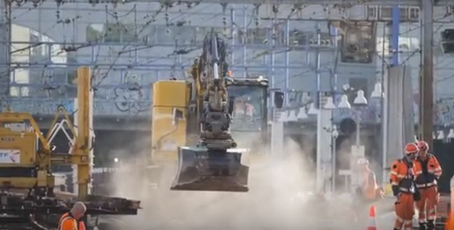

Jusqu’au 13 mai, plus de 150 agents SNCF Réseau sont à l’oeuvre pour remplacer 17 aiguillages, dont l’âge oscille entre trente et quarante ans. En conséquence,18 des 24 voies de la gare Montparnasse sont fermées, ce qui chamboule quelque peu la circulation habituelle des trains.
«Comme c’est une semaine avec plusieurs ponts, nous avons choisi de privilégier les TGV et les OuiGo, en maintenant 60 à 80% du trafic habituel. En revanche, sur la ligne N, mais aussi sur les trains Intercités et TER, seulement un sur deux circule. Mais en cette période, la fréquentation est bien moindre qu’à l’accoutumée », explique Christophe Lawniczek.
Derrière lui, une dizaine d’ouvriers s’affairent autour d’une énorme machine qui porte l’un des aiguillages, une pièce d’une dizaine de tonnes et d’environ vingt mètres de long.
«Ca n’a pas l’air comme ça, mais c’est une opération qui demande une précision extrême, tout est ajusté au millimètre », commente Nabil, qui dirige l’unité de travaux. D’ailleurs, l’un de ses collègues est en train de découper un bout de rail à la tronçonneuse. «L’entrée de la gare, c’est un environnement très complexe : il y a des débords et des regards un peu partout, qui nécessitent un peu de découpe pour poser les rails », explique Nabil.

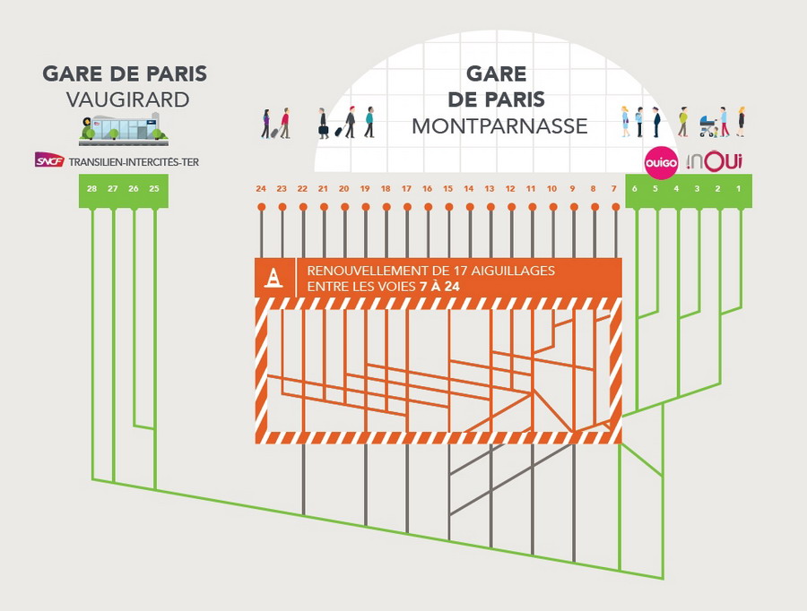

Quelques info sur les travaux phase 2000 avec la pose d'appareils de voie en gare
La gare Montparnasse, une gare incontournable…
La gare Montparnasse à la particularité de recevoir des trains TER, IC (intercité), Transilien mais aussi TGV. Et l’ouverture prochaine de nouvelles lignes TGV va encore accroitre le trafic de cette gare.
Elle est ainsi composée d’un plateau de 24 voies ( + 4 voies pour la gare Vaugirard).
Pour organiser le trafic de toutes ces lignes aux caractères très différents qui s’achèvent toutes par un butoir, les voies sont organisées pour un service dédié, ce qui permet de structurer le trafic en cohérence aux possibilités d’exploitation que présente son infrastructure (nombre de voie, nombre et positionnement des aiguillages, capacité de stockage au butoir, capacité de stockage au garage…).
•Les TGV circulent ainsi sur les voies 1 à 9 qui leur donnent accès sans cisaillement aux lignes classiques ou aux voies LGV dès la sortie de la gare de Vanves.
Les TGV peuvent aussi emprunter les voies 18 à 24, mais il faut pour cela qu’ils cisaillent, c’est à dire qu’ils traversent, les voies dédiées aux trains Transilien, TER et IC. Ce cisaillement est possible grâce aux aiguilles positionnées à l’entrée de la gare Montparnasse, mais leur utilisation interdit momentanément toute autre circulation sur ce tronçon des voies 10 à 24. Le cisaillement des TGV ne peut donc être réalisé qu’en cas de trafic fluide.
•Les trains Transilien de la ligne N empruntent les voies 10 à 17.
•Les trains TER, utilisent généralement les voies 18 à 24,
•Enfin, les trains INTERCITES (IC) sont reçus, eux, en gare Vaugirard, extension de la gare Montparnasse, sur les voies 25 à 28.
La gare Montparnasse est ainsi la gare de départ et d’arrivée de tous nos trains ligne N, mais aussi des TER PCLM, des IC et des TGV de la région Sud-Ouest.
La gare Montparnasse, c’est donc 750 trains par jour, soit une moyenne d’un train par minute, répartis sur 28 voies de circulations.
Au-delà du nombre de voies, c’est avant tout le nombre d’aiguille et leur positionnement qu’il faut entrevoir, car c’est cette installation de l’infrastructure qui permet de modeler le trafic, d’agir avec plus de souplesse et d’orienter les trains en limitant les contraintes de délai d’occupation des voies.
