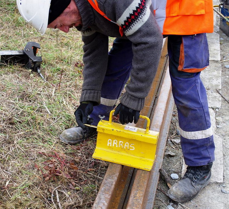

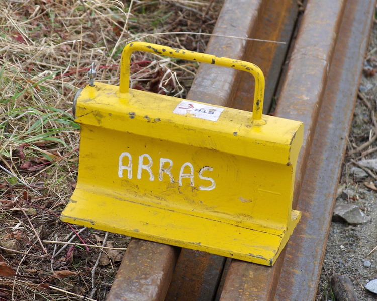

Je reviens sur son Kezako d'hier viewtopic.php?f=121&t=8969&start=120
pour les travaux à Jussy (02) le 14-10-2016 photos Gtr Lefèvre
Le bout de rail peint en jaune et marqué Arras, appartient à ETF, il est creux et sert à y mettre un thermomètre destiné à connaitre la température du rail pour calculer la largeur de coupe suite à la libération du rail.... (C'est ce que j'ai retenu dit Gtr Lefèvre)

Notion de température lire la suite sur https://fr.wikipedia.org/wiki/Long_rail_soud%C3%A9
La température dont il est question dans cet article n'est pas la température ambiante, mais celle du métal constituant le rail proprement dit. Celle-ci peut être très différente de la température ambiante.
Elle peut par exemple être très élevée lorsque le soleil chauffe la voie alors que l'air ambiant lui-même reste doux. De même, par temps froid, la température propre du métal est généralement inférieure à la température ambiante.
On relève cette température soit :
en plaquant un thermomètre sur le patin du rail à l'ombre.
en utilisant un thermomètre introduit dans un trou percé dans un coupon de rail de mêmes caractéristiques que le rail constituant le LRS et soumis aux mêmes conditions extérieures.

Certains appellent ce coupon un rail anus ... Allez comprendre pourquoi :reflexion: :siffle:
