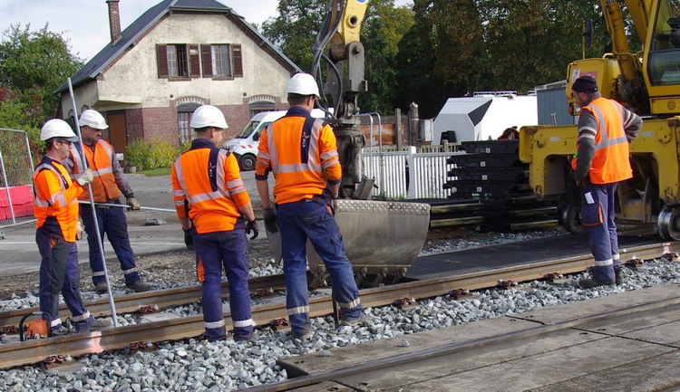

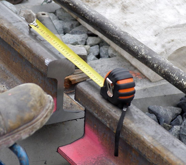

Messagepar Bruno37 » 19 Oct 2016 15:52
2016-10-14 Jussy (37).jpg (181.98 Kio) Vu 8407 fois
2016-10-14 Jussy (38).jpg (160.63 Kio) Vu 8407 fois

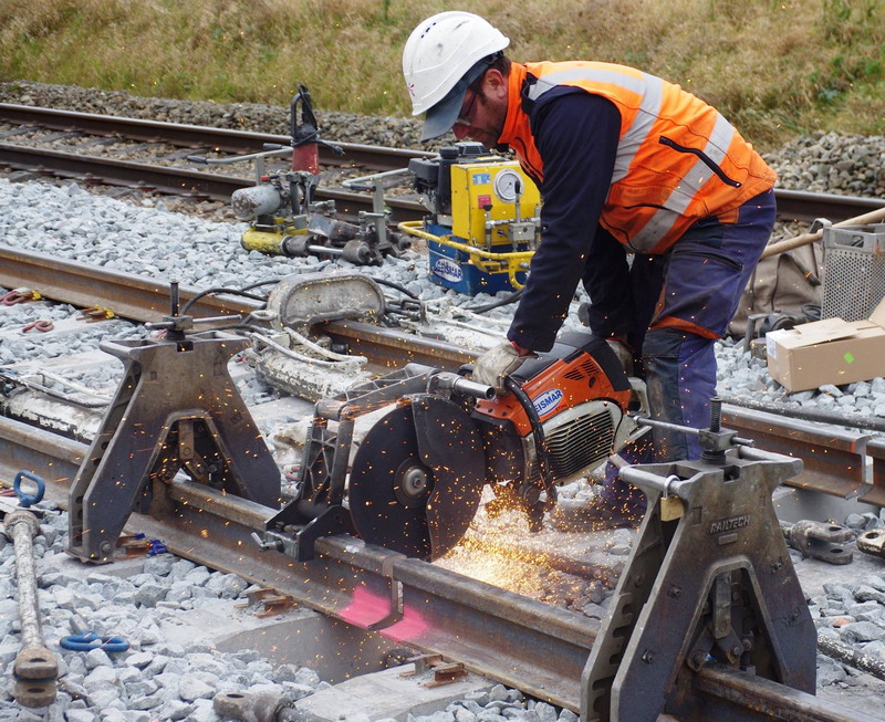

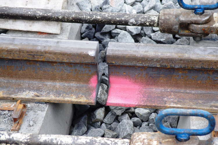

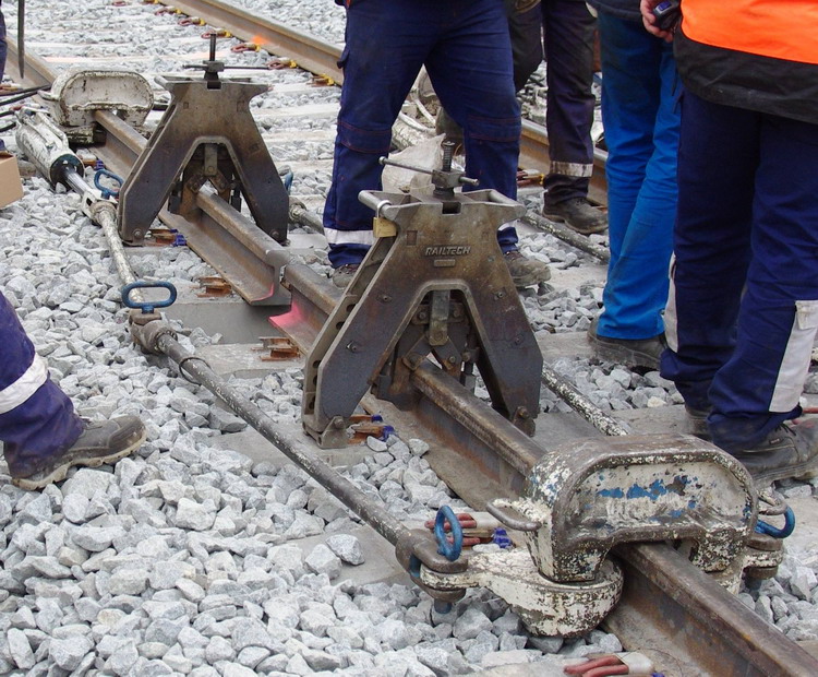

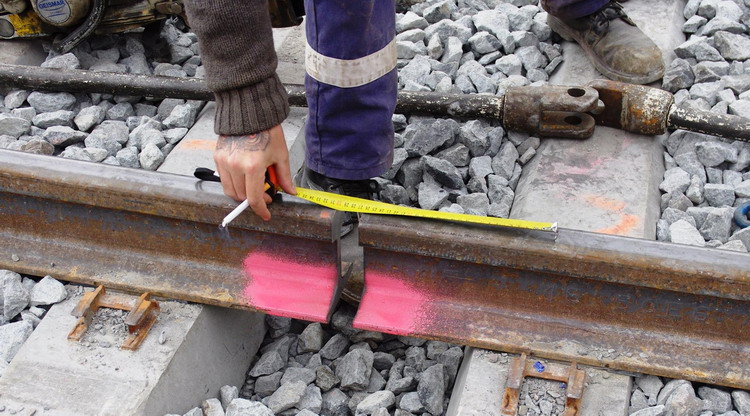

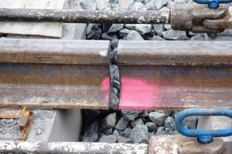

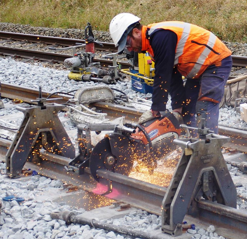

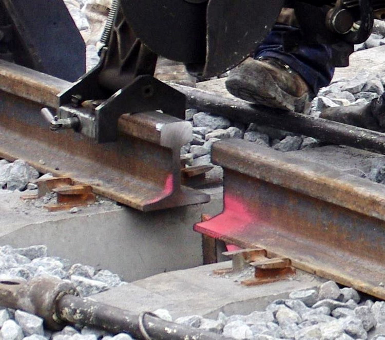

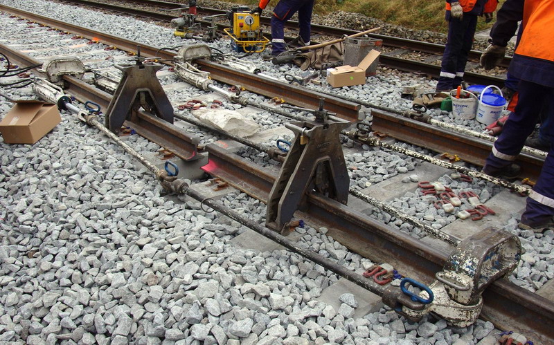

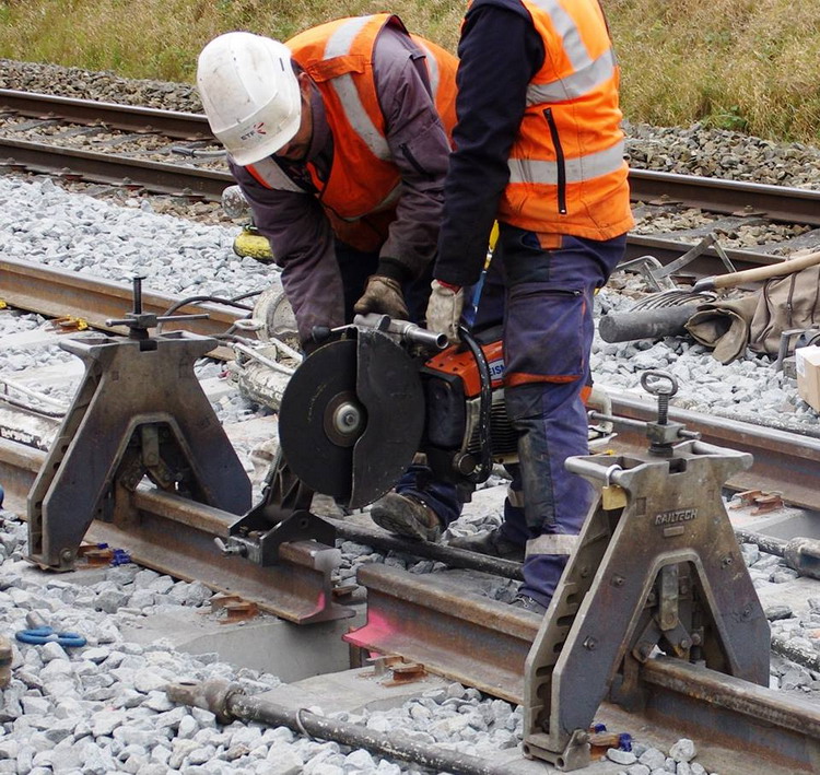

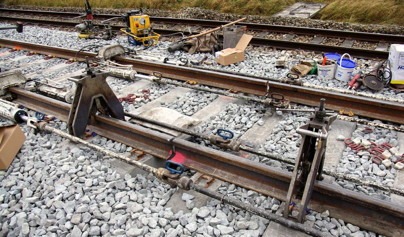

préparation pour le tronçonnage du rail avec une tronçonneuse de rails ultra légère Geismar MTZ entre deux chevalets Railtech
2016-10-14 Jussy (39).jpg (96.74 Kio) Vu 8407 fois
2016-10-14 Jussy (40).jpg (134.54 Kio) Vu 8407 fois
Re: RVB 2016 - Amiens - Tergnier
Messagepar Bruno37 » 19 Oct 2016 15:57
2016-10-14 Jussy (41).jpg (151.68 Kio) Vu 8407 fois
2016-10-14 Jussy (42).jpg (150.19 Kio) Vu 8407 fois
voici la tronçonneuse de rails Geismar MTZ http://www.geismar.com/fr/tronconneuse- ... 2-mtz.html
Véritable concentré de technologie et faisant l’objet de nombreux brevets, la MTZ offre :
• des performances de coupe exceptionnelles :
- temps moyen de coupe: 75 à 90 secondes*,
- une précision < 1 % en horizontal et en vertical
• un confort d'utilisation incomparable:
- élimine les vibrations intenses avec un dispositif breveté Comfort CushionTM
- un niveau sonore réduit
• des gains de productivité :
- durée du d isque prolongée (jusqu'à 20 %),
- 2 fois moins de maintenance grâce à un système breveté de filtration d'air avec pré-filtration à cyclone
• Moteur Stihl avec carburateur à diaphragme, allumage électronique et embrayage centrifuge
• disques de Ø 350 à 400 mmn

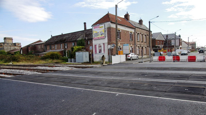

Messagepar Bruno37 » 19 Oct 2016 16:32

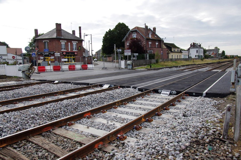

voici des photos du 15-10-2016 avec le PN 38 tout neuf à Ham/Eppeville (80) photos de Gtr Lefèvre
2016-10-15 PN 38 Ham (1).jpg (129.08 Kio) Vu 8404 fois
2016-10-15 PN 38 Ham (2).jpg (214.97 Kio) Vu 8404 fois
2016-10-15 PN 38 Ham (3).jpg (178.71 Kio) Vu 8404 fois
2016-10-15 PN 38 Ham (4).jpg (150.1 Kio) Vu 8404 fois

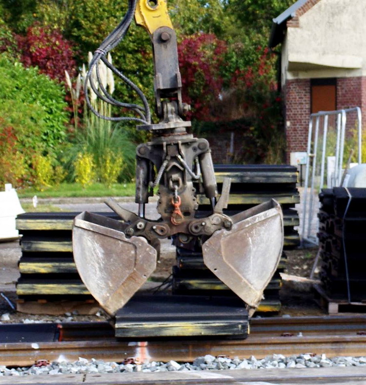

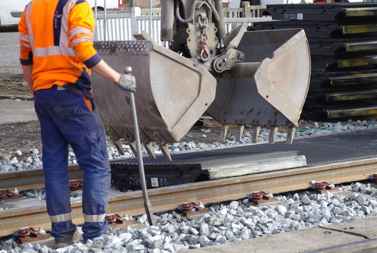

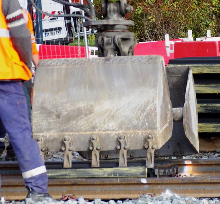

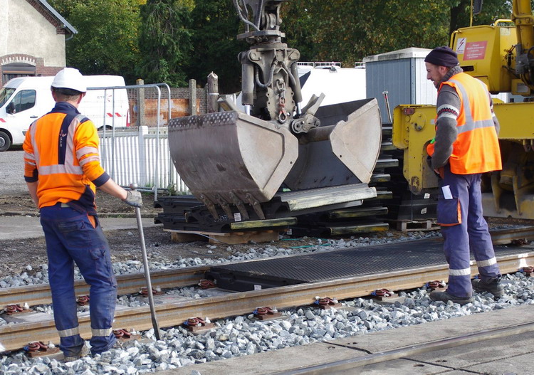

transport pour le montage des dalles STRAIL par la Pelle Case 788 PRR - CGG0212556 - ETF

STRAIL est un revêtement durable à haute performance pour les passages à niveau recoupant tout type de chaussée traversée par des camions ou des voitures dans un trafic très dense et très rapide.
Modulaire, ce système répondant aux exigences de chaque type de rail et de traverse se compose de différentes dalles en caoutchouc (int. 600 mm ou 1 200 mm, ext. 1 200 mm) reliées entre elles par le système tenon/mortaise. Fortement résistante à l’usure, la surface est composée de mélanges de caoutchouc de haute technologie faisant l’objet de brevets et de corindon vulcanisé. Celle-ci se distingue par son excellente résistance au glissement. Un profil à losange doté de pointes pyramidales optimise l'écoulement très rapide de l’eau de pluie. La valeur de résistance au glissement correspond à celle de l’asphalte. Ceci permet de respecter les consignes de la directive de l’Office fédéral des ponts et chaussées (Bundesanstalt für Strassenwesen) sur les propriétés antidérapantes des routes et la sécurité par temps humide.
Les bords arrondis protègent les bords des dalles - notamment en cas de grandes sollicitations.
Ce système permet d'assurer un entretien méthodique de la voie simple et économique grâce à des temps de montage et de démontage très courts.
Une bordure béton fournie en option permet de réduire l’application de la charge dans la superstructure.
i
l y a une vidéo pour l'installation en voici le lien http://www.strail.de/index.php?id=155&L=2

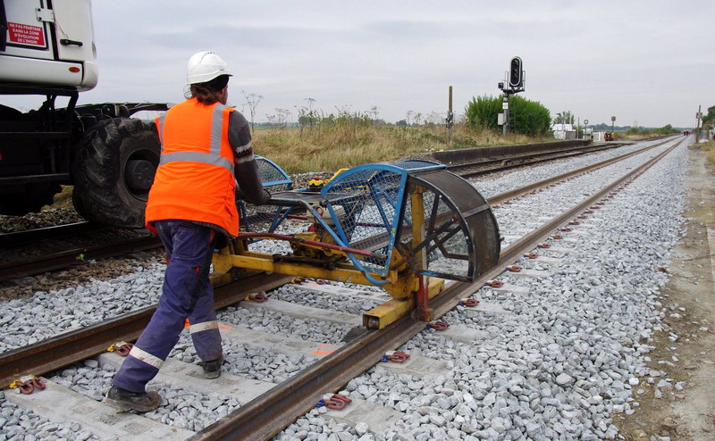

Messagepar Bruno37 » 20 Oct 2016 14:47

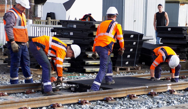

voici la préparation pour le montage des dalles STRAIL avec les vis de fixation
2016-10-17 Jussy (202).jpg (87.52 Kio) Vu 8383 fois
2016-10-17 Jussy (213).jpg (135.42 Kio) Vu 8383 fois

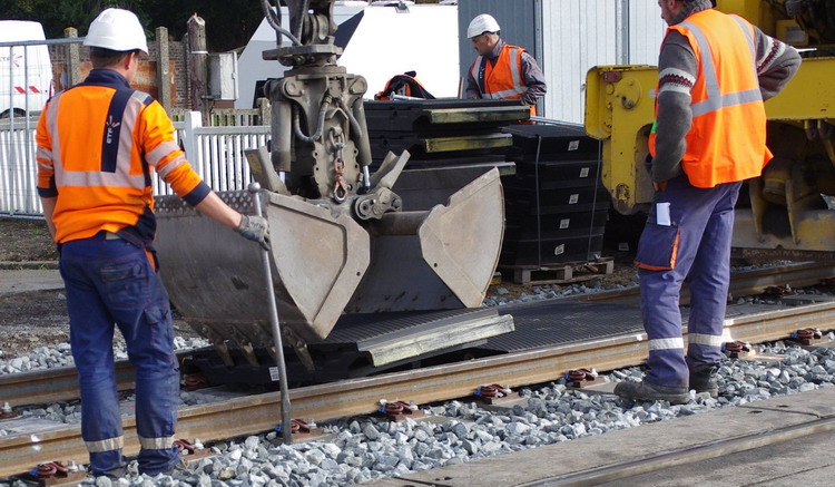

Messagepar Bruno37 » 20 Oct 2016 14:51

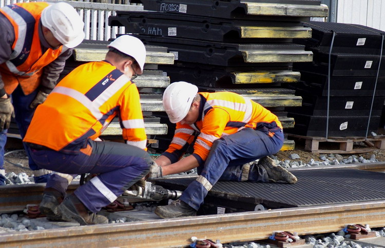

transport par la Pelle d'une dalle STRAIL et mise en place
2016-10-17 Jussy (219).jpg (153.97 Kio) Vu 8384 fois
2016-10-17 Jussy (221).jpg (155.16 Kio) Vu 8384 fois
2016-10-17 Jussy (222).jpg (161.95 Kio) Vu 8384 fois

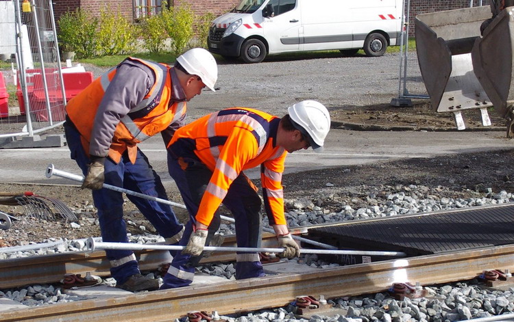

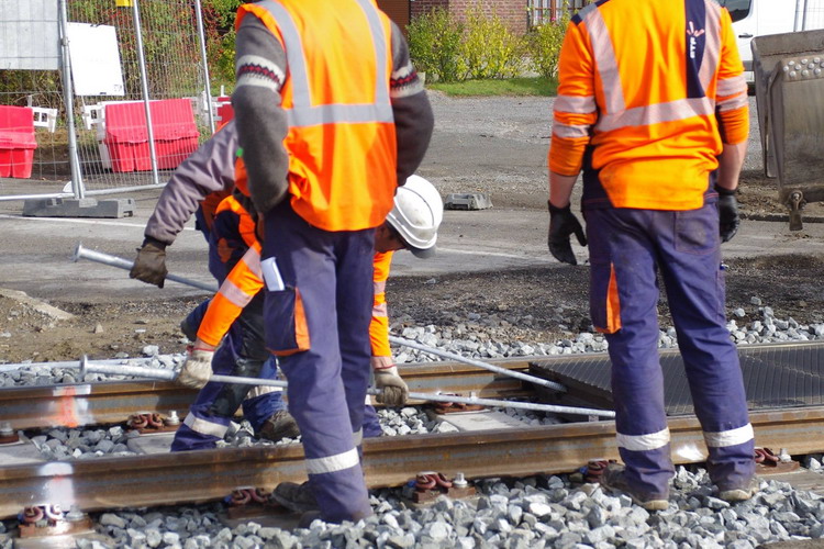

après la mise en place des dalles STRAIL il y a le boulonnage entre elles avec les grandes vis :D
