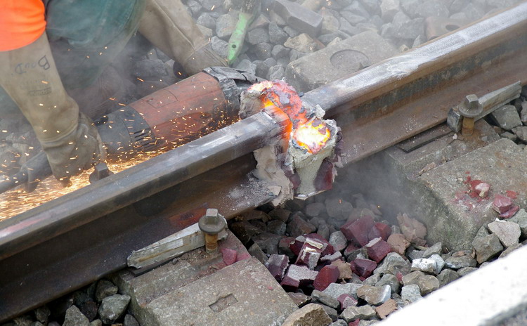

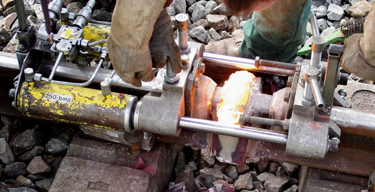

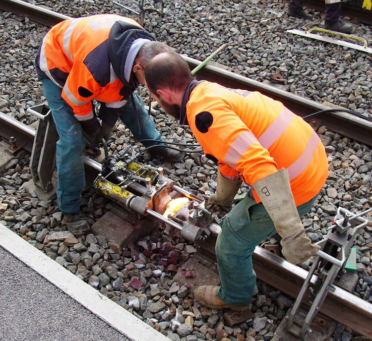

voici une Ebavureuse modulaire http://www.geismar.com/fr/ebavureuses/8-esn3.html
• puissante : l'effort de coupe de 220 kN est idéalement réparti
• précise : couteaux et guides réglables pour ébavurer au plus près
• rentable : seul le meulage de finition, peu coûteux, est nécessaire
• ébavurage sans démoulage de la soudure
• 4 configurations modulaires
- HI : pompe manuelle montée sur la tête
- HS : tête d’ébavurage + pompe manuelle séparée
- MI : groupe motopompe essence ou électrique monté sur la tête
- MS : tête d’ébavurage + groupe motopompe séparé
(MS-XL : version pour rail à ornière)

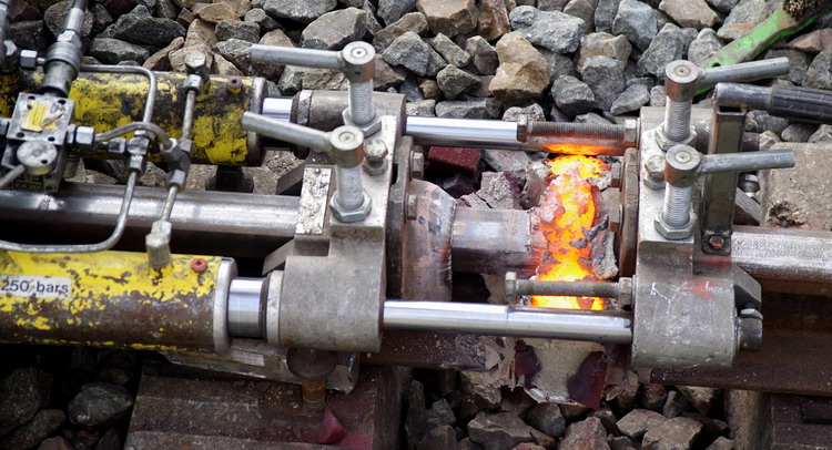

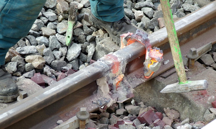

2016-10-12 Ham Ham Soudage (158).jpg (153.12 Kio) Vu 6558 fois

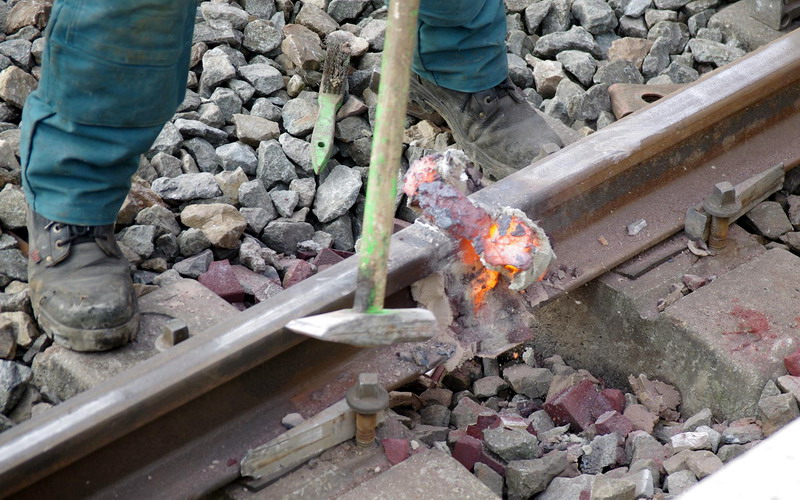

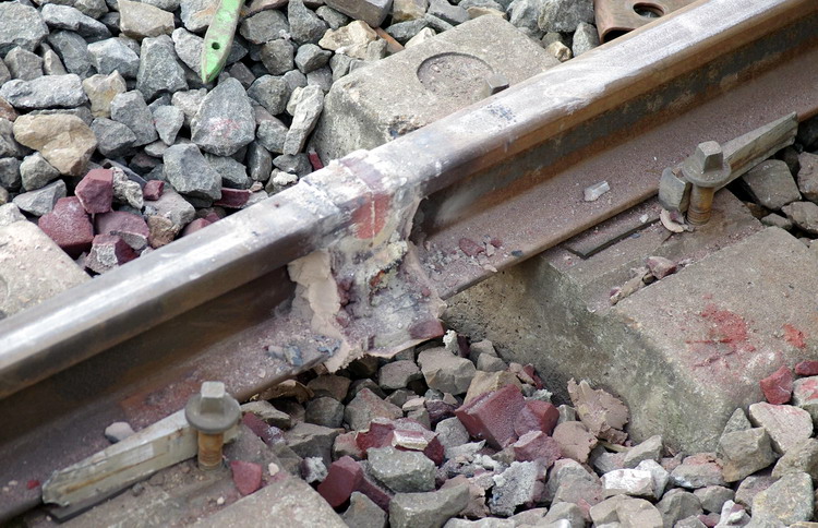

2016-10-12 Ham Ham Soudage (159).jpg (241.57 Kio) Vu 6558 fois

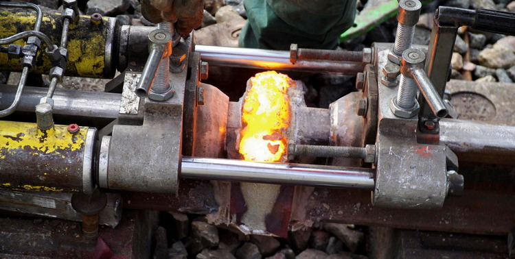

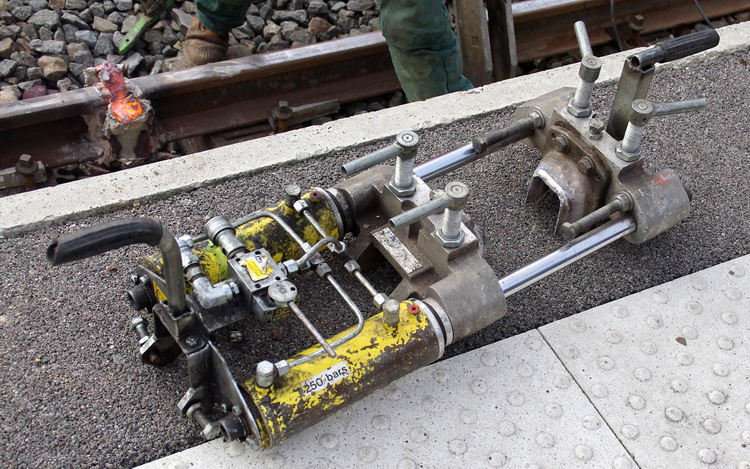

2016-10-12 Ham Ham Soudage (160).jpg (243.34 Kio) Vu 6558 fois

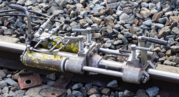

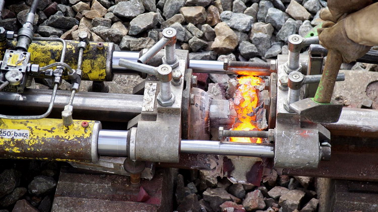

2016-10-12 Ham Ham Soudage (161).jpg (148.66 Kio) Vu 6558 fois

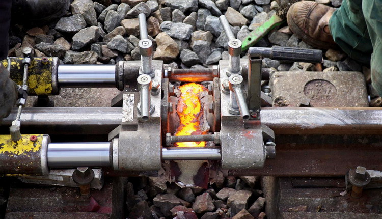

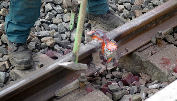

2016-10-12 Ham Ham Soudage (162).jpg (132.32 Kio) Vu 6558 fois

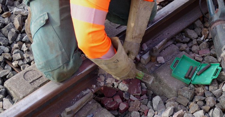

2016-10-12 Ham Ham Soudage (163).jpg (107.29 Kio) Vu 6558 fois

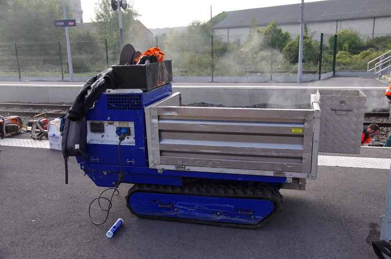

Le TRANSHYDRO 600 E allie la fonction de porteur chenillé pour l’emport des matériels sur les chantiers et celle du groupe électrogène http://www.ctf-sauron.com/catalogue/tra ... 600-e.html
monophasé 230v 50Hz pour l’alimentation des outils spécifiques des équipes soudure et l’utilisation de matériels électroportatifs
Le système d’auto traction oléo hydraulique à conducteur accompagnant se pilote à l’aide d’une mono-manette qui procure au TRANSHYDRO 600 E une convivialité de manœuvre jusqu’à effectuer une rotation de 360° sur place.
2016-10-12 Ham Ham Soudage (170).jpg (143.06 Kio) Vu 6558 fois

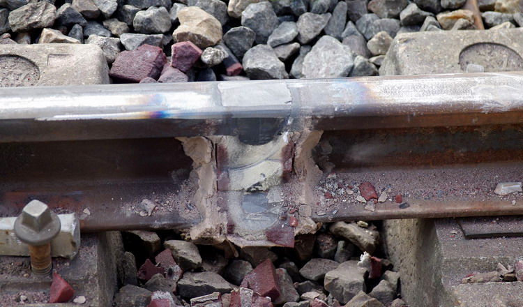

Un grand merci à notre ami Picard Gtr Lefèvre pour le magnifique reportage sur la soudure aluminothermique
j'espère que ça vous a plu et :drunk: pour lui et pour moi :ange:

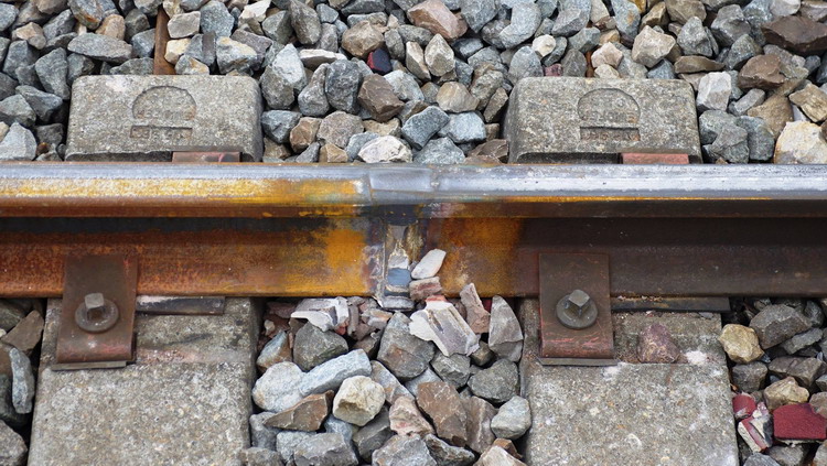

Messagepar Bernard dit Papy » 18 Oct 2016 07:53

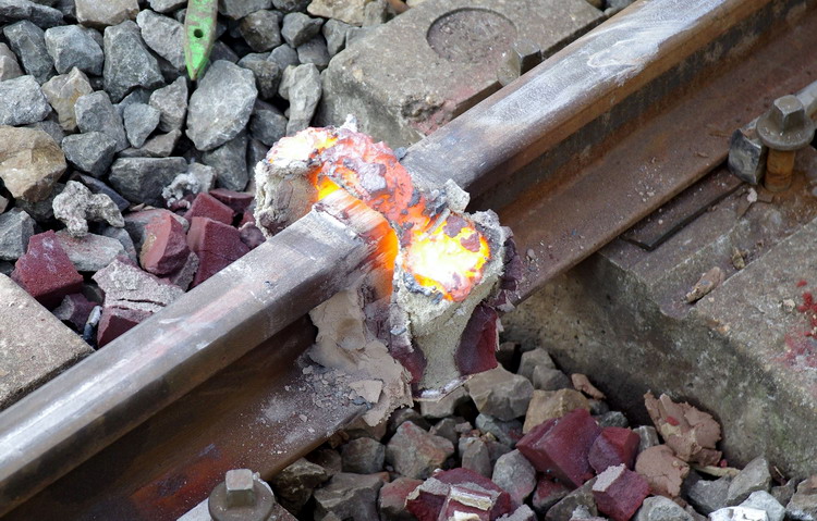

Merci pour ce reportage TRES TRES interessant .

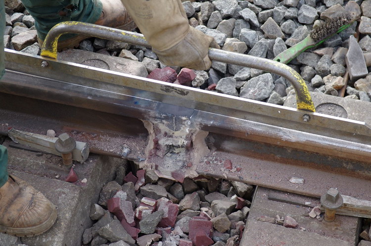

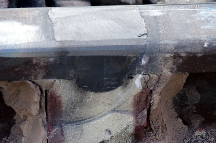

Y a-t-il untravail de finition ou bien ce bourrelet reste-t-il en place notamment sur le pied du rail
Cordialement
Bernard dit Papy :petitvieux:
Bernard dit Papy
Messages: 121
Re: Séance de soudure à Ham (80) Amiens Laon

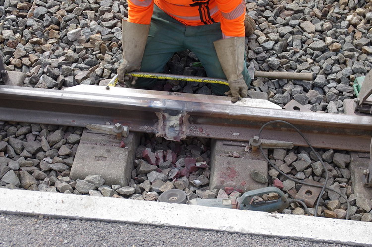

Messagepar Bruno37 » 18 Oct 2016 10:03
Bonjour Bernard et à tous
Je pense que le bourrelet reste en place, il ne gène en aucun cas, le passage des roues... ce qui est important, c'est d'avoir une surface de contact sur le dessus du champignon et sur ces côtés parfaitement lisse et ajustée par rapport au rail, c'est d'ailleurs contrôlé à la règle et par un jeu de cales...

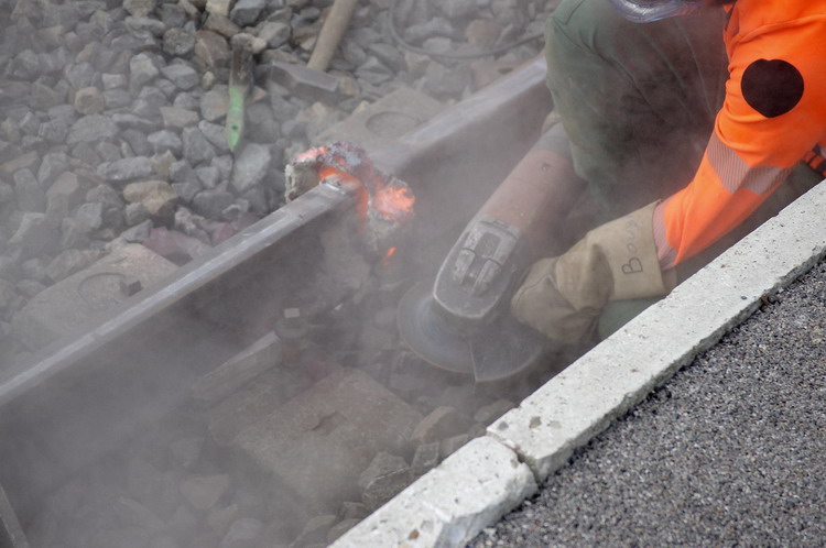

Messagepar Bruno37 » 19 Oct 2016 15:26
Voici une photo avec un meulage fini à Flavy (02)
