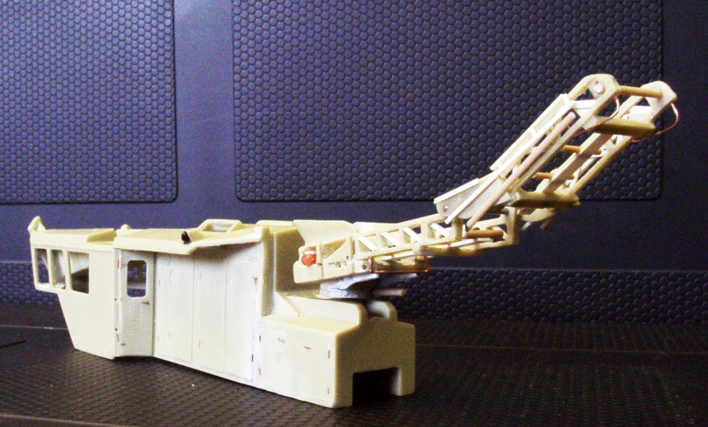

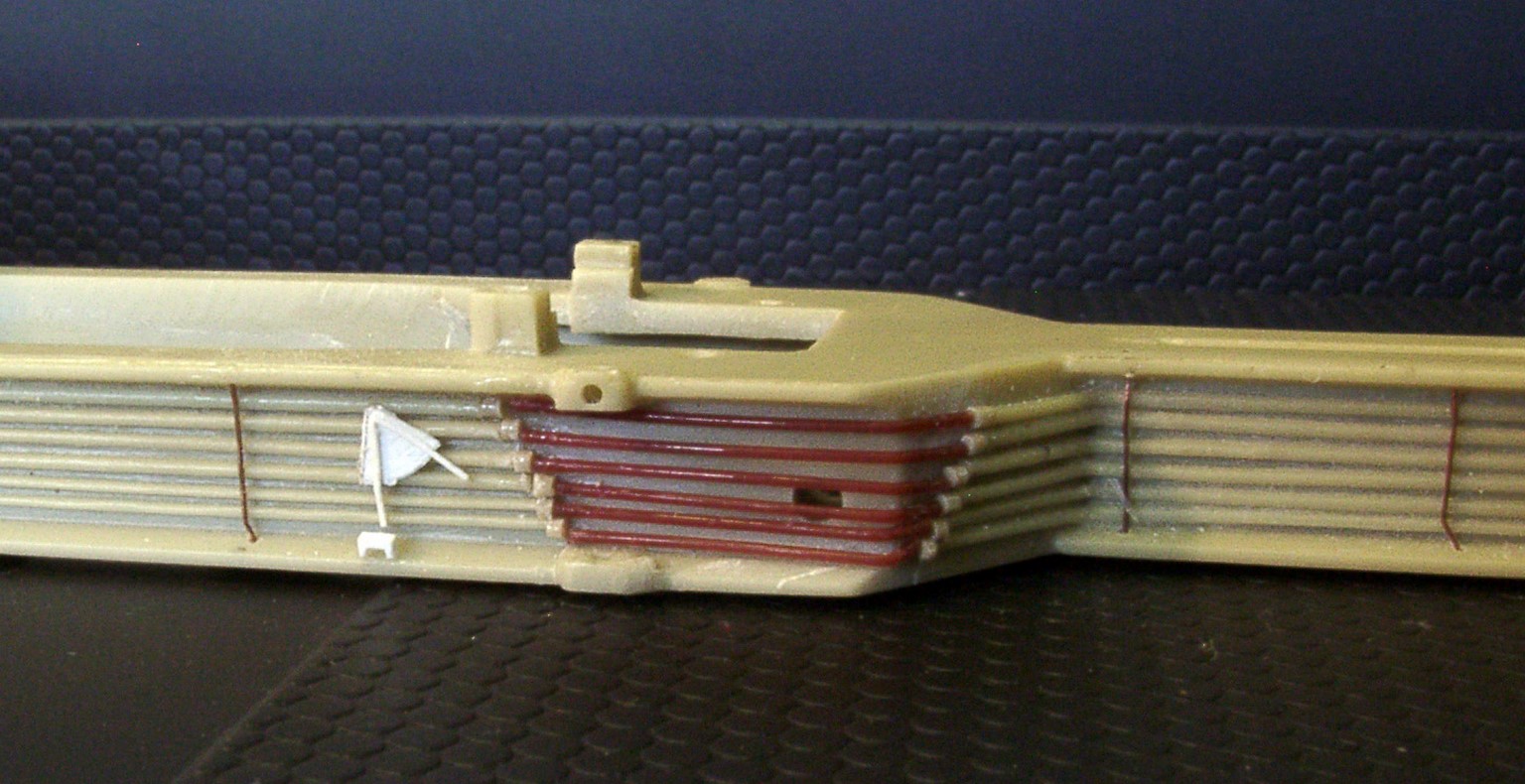

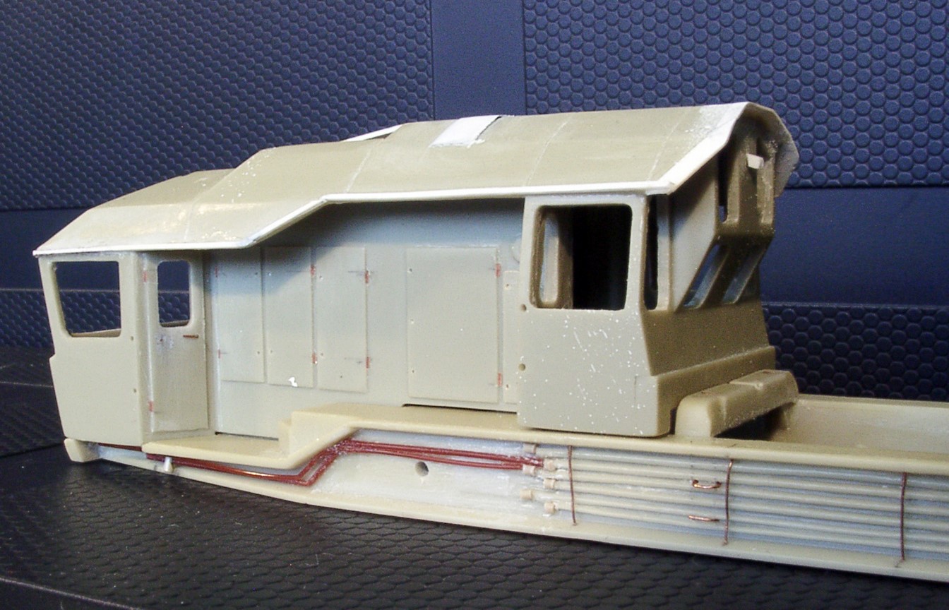

J'ai retrouvé quelques clichés égarés en fouillant mes archives... :pt1cable:
Je complète donc ce poste, en revenant un peu en arrière, histoire d'échelonner la réalisation.
Voici les pièces à leurs débuts , en cours de transformation et de détaillage :
ajout de tôles, grille cab 2
Cabine 2, casquette, goutières, portes, tuyaux.
tapis canon ajouré, renforts, gonds et poignées sur cabine 2
vue sous un autre angle, trémie affinée..
HOISTE59
Messages: 283
Re: La RM 80 de Kleinspoor
Messagepar HOISTE59 » 03 Déc 2015 18:03

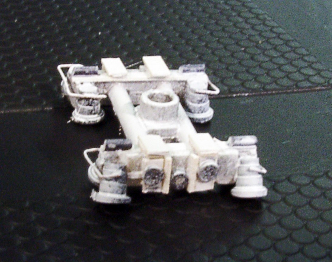

Messagepar HOISTE59 » 03 Déc 2015 18:23
Encore du boulot :hein65: , cette fois ,peut être dans le désordre car j'ai du mal avec l'inversion des images....... :prie: pourvu que çà suive :incline:
On devrait trouver: les couloirs de dégarnissage, les convoyeurs de répartition, les échappements, et le chariot de levage. :mdr106:
couloirs de dégarnissage en cours de modification.
convoyeur de répartition, partie extrême rajoutée. Manque encore la plaque de protection à l'autre bout!
échappement: silencieux tourné, et tube laiton.
chariot de levage détaillé, pardon pour la qualité de la photo!!!
