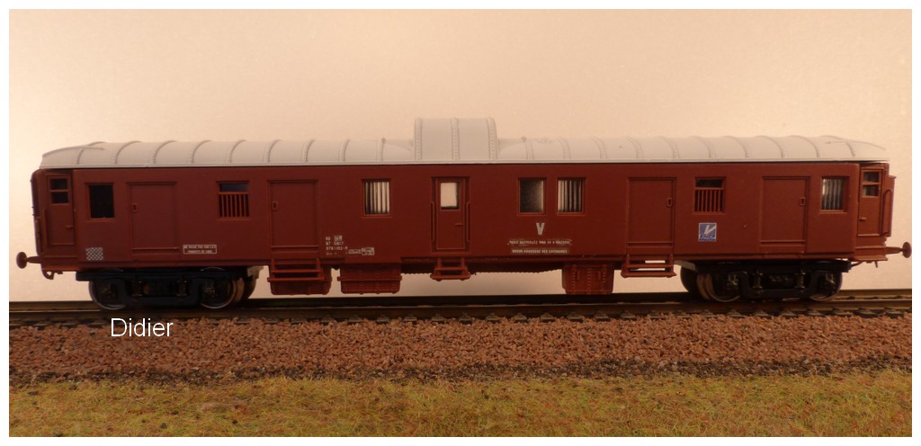

Voici une réalisation faite sur la base d'un fourgon à bagages CIWL Jouef ;)
L'idée était de faire "quelque chose" de plausible à partir d'un fourgon d'occasion en mauvais état ... :hein33:

Voici la bidouille :
( je précise que la toiture n'est pas fixée )

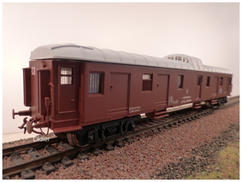

Les extrémités; d'un côté, d'origine :
De l'autre, la porte a été tôlée :
On remarque que j'avais posé des câblots 1500v, parfaitement inutiles,
et oublié les demi-accouplements de frein d'un côté ... :mrgreen:

Un passage en révision s'impose, pour une remise à niveau.
Les décalques se décollent, les inscriptions en relief seront à poncer,
des nouveaux marche-pieds seraient les bienvenus, les essieux clinquants d'origine à changer ...
Bon, ça date un peu, beaucoup même ... ;)
