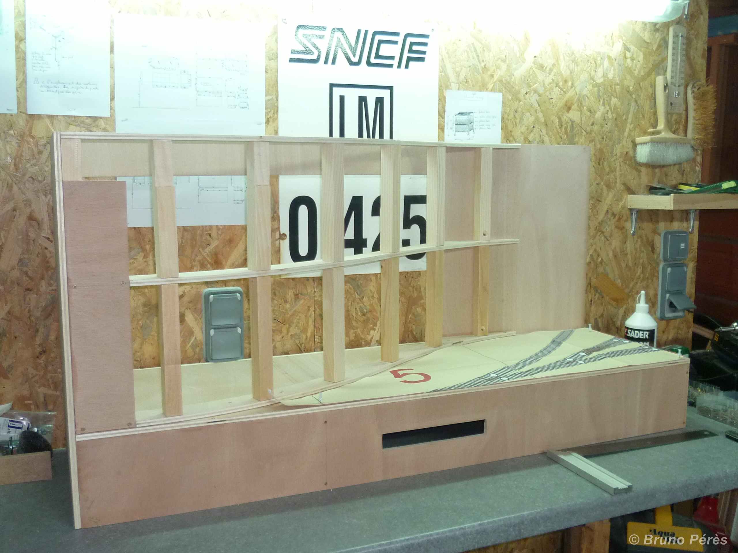

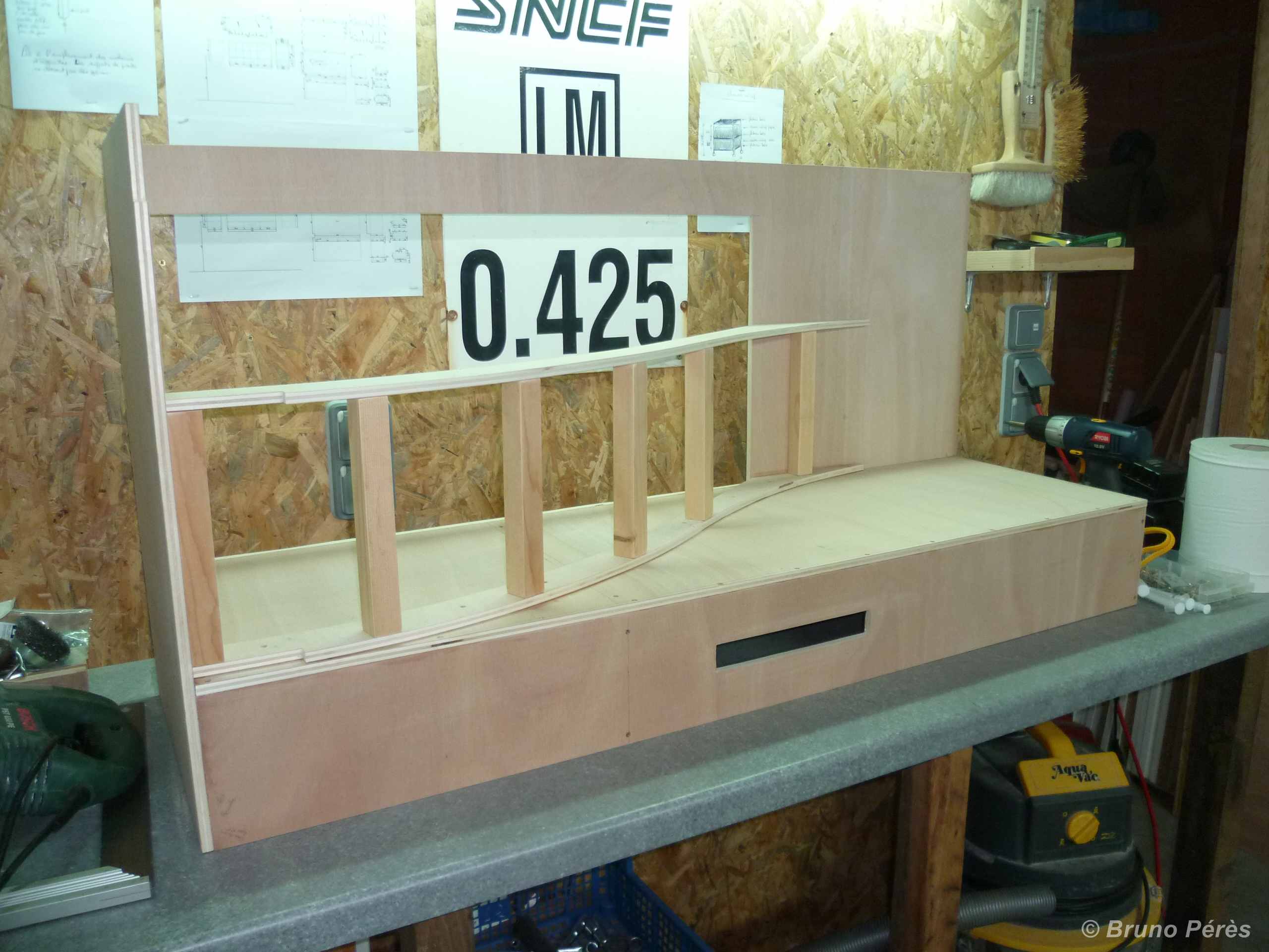

Le module 5 avance doucement, mais sûrement (mon côté italien sans doute chi va piano, va sano e va lontano). La structure pour maintenir le fond de décor est terminée, le fond est positionné ... pour voir. Je pense que demain ce soir, la menuiserie devrait être achevée ... ou presque ! Après, on attaque les choses sérieuses avec la pose de la voie pour commencer ... mais il faut que j'approvisionne les câbles pour pouvoir effectuer les soudures sur les rails le plus vite possible.
Le renfort du fond de décor est en cours de montage

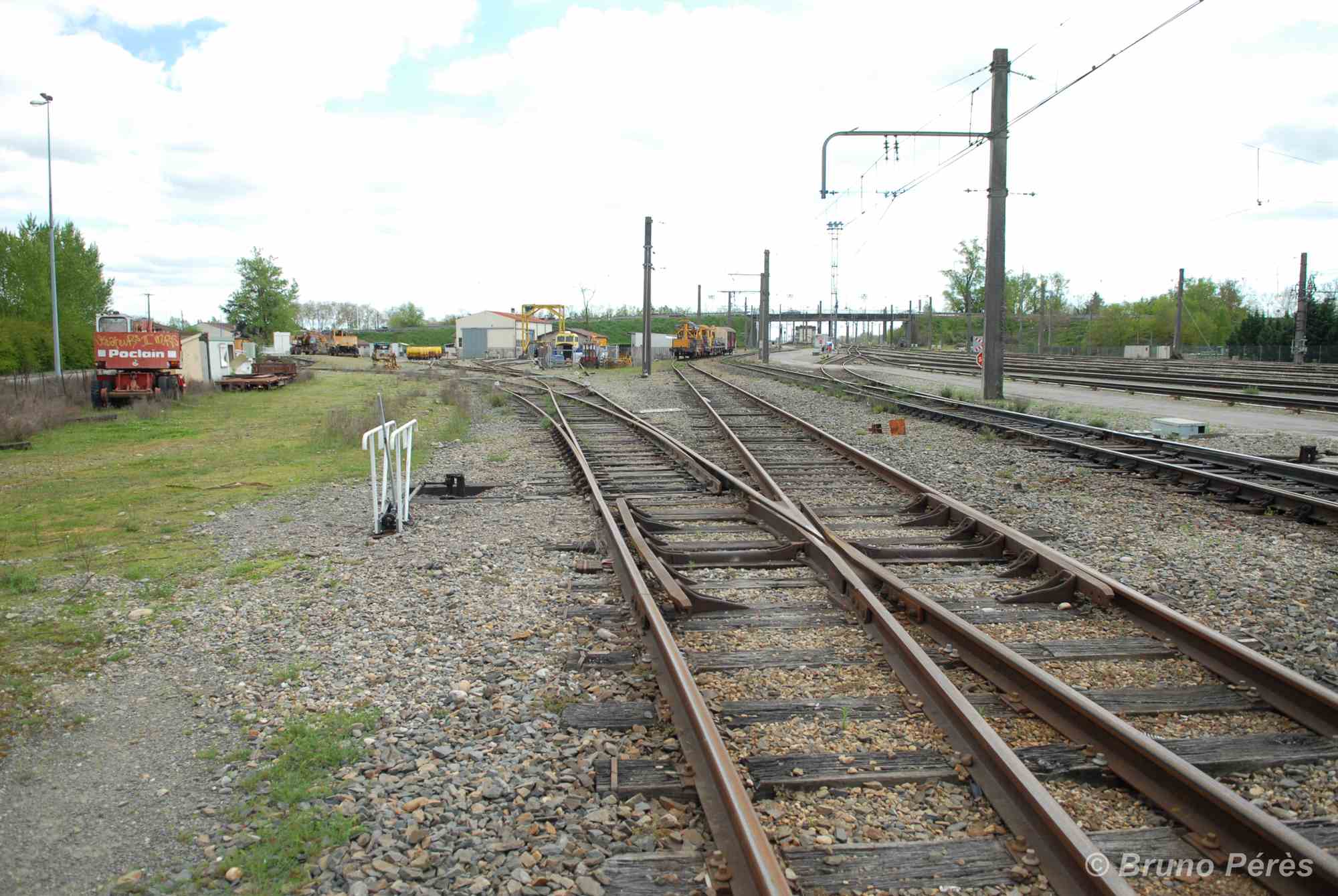

tu mets une plaque de polystyrène sous tes voies pour insonoriser et surtout pouvoir créer des reliefs négatifs (fossés, rigoles....) ?
Messages: 5441
Re: [HO] Réalisation d'un CREM inspiré de celui de St Jory (
Messagepar Bruno PERES » 31 Aoû 2014 08:02
Salut Alain,
Non, le relief étant on ne peut plus plat. Si besoin ponctuel comme les fossés sur voies principales, je ferai une saignée avec une défonceuse augmentée de la semelle, ces voies étant un peu surélevées par rapport à celles du CREM.
Messages: 10044
Messagepar alainpyro » 31 Aoû 2014 08:27
certes
Messages: 5441
Messagepar Bruno PERES » 31 Aoû 2014 08:42
Cette photo pourra bientôt être classée dans les archives, une aiguille devant être posée sur voie de gauche. Je pense que le quai haut (derrière les deux lorries sur voie) va disparaître car la nouvelle voie va le traverser et se terminera parallèlement au bâtiment haut qui sera doublé.
Messages: 10044
Messagepar Bruno PERES » 31 Aoû 2014 08:48
Au fait, j'ai presque la même photo, mais avec un peu plus de verdure ;)

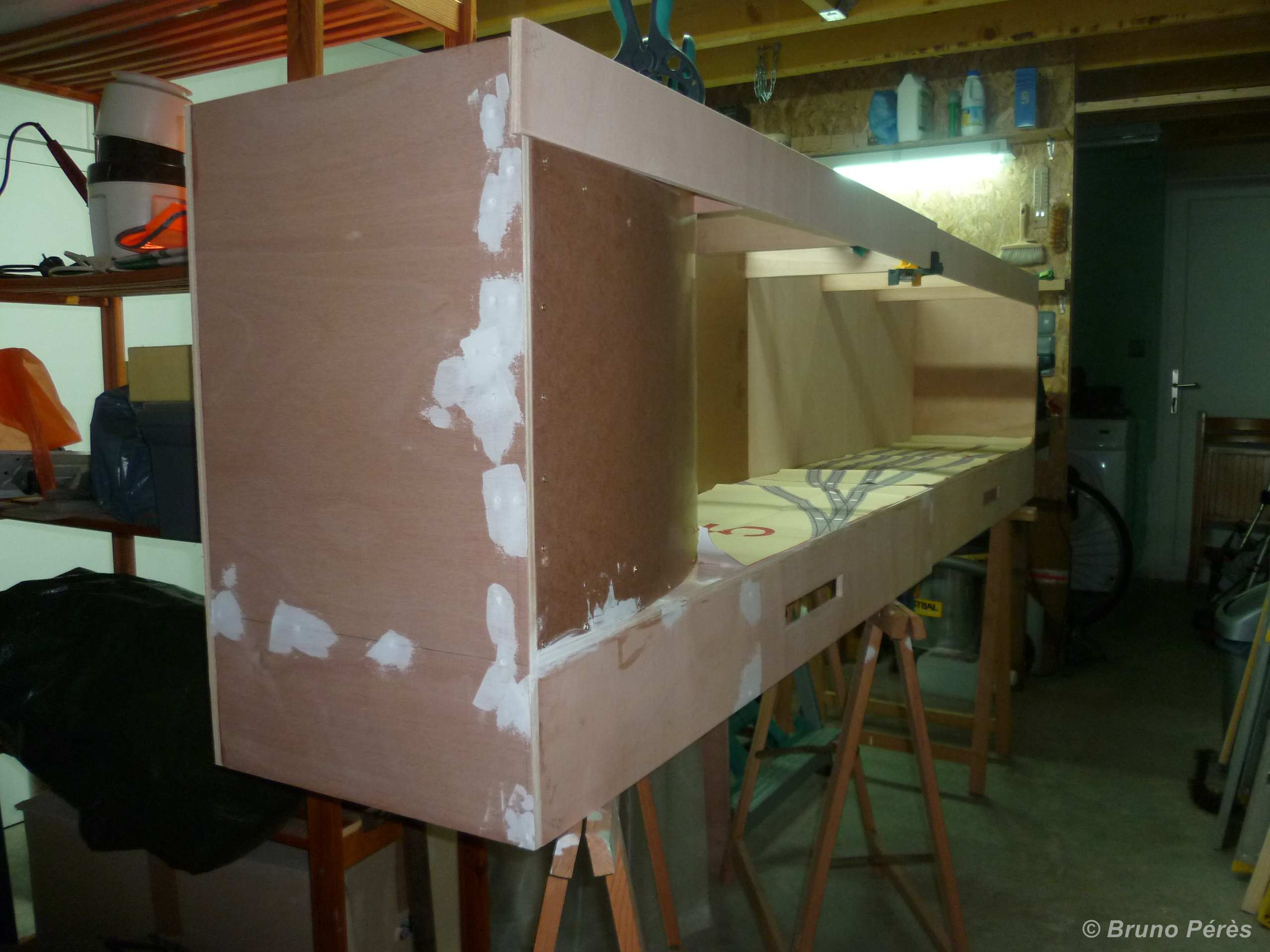

Voilà, la structure de renfort est terminée !

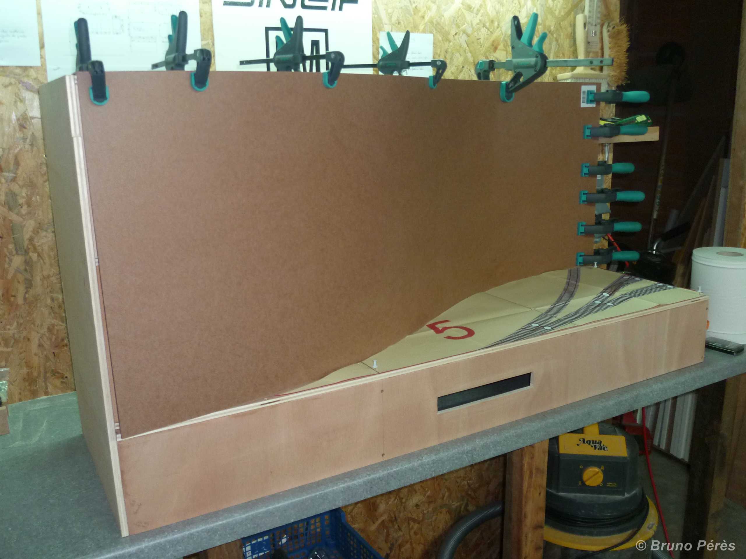

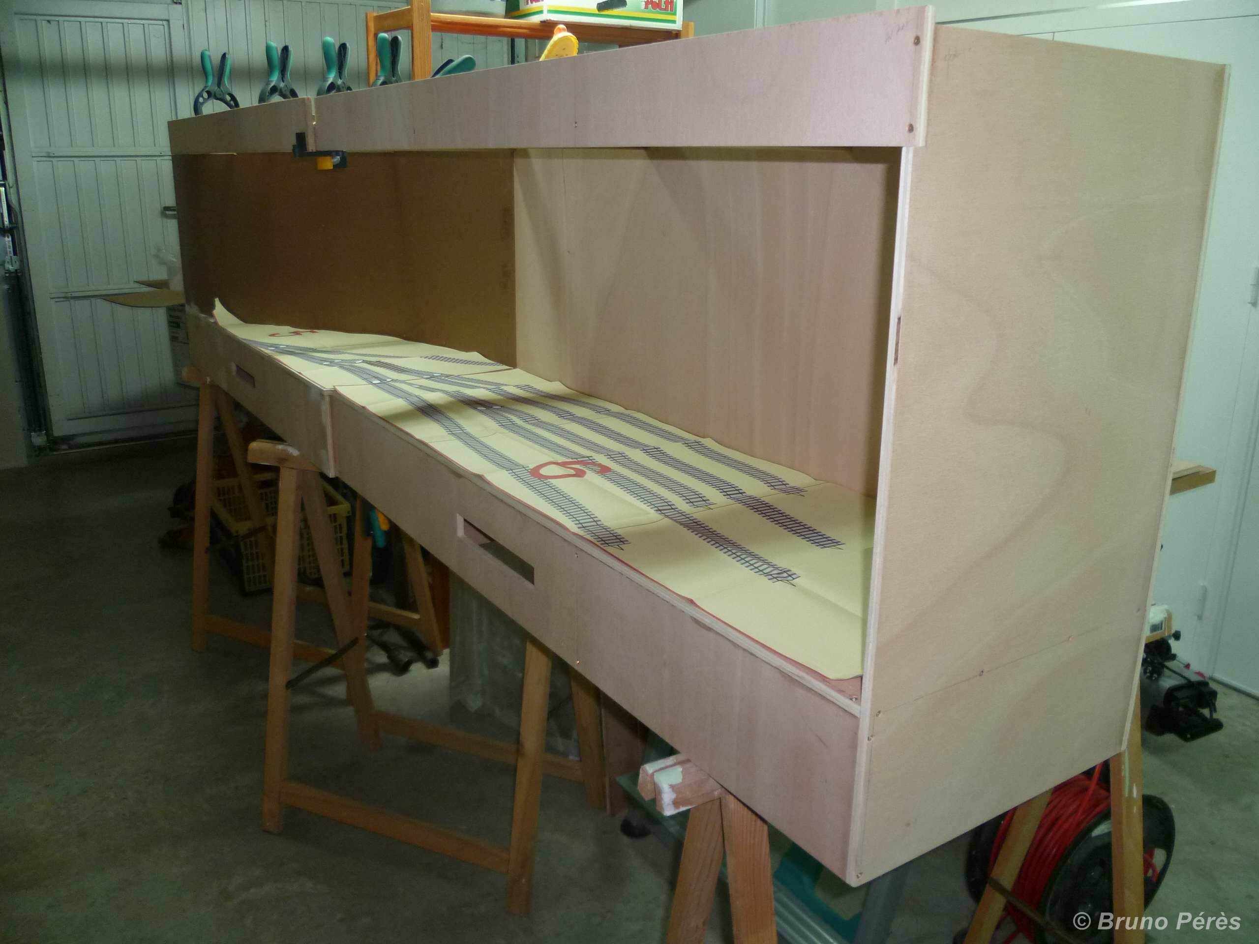

J'ai également fixé le fond de décor (j'attends que tout soit bien sec pour enlever les vis provisoires qui le maintiennent pour le moment en place), et je me suis amusé à mettre les modules 5 et 6 en situation.
Pour que les fonds de décor soient sur le même plan, j'ai été obligé de prévoir des cotes différentes de "mon standard" pour le module 5 et celui qui sera positionné devant lui :spamafote:
Maintenant, masticage, ponçage et passage d'une sous-couche de peinture sur l'ensemble, dessous compris. Le bois doit être entièrement couvert, ce qui empêchera au maximum à l'humidité de s'infiltrer.
