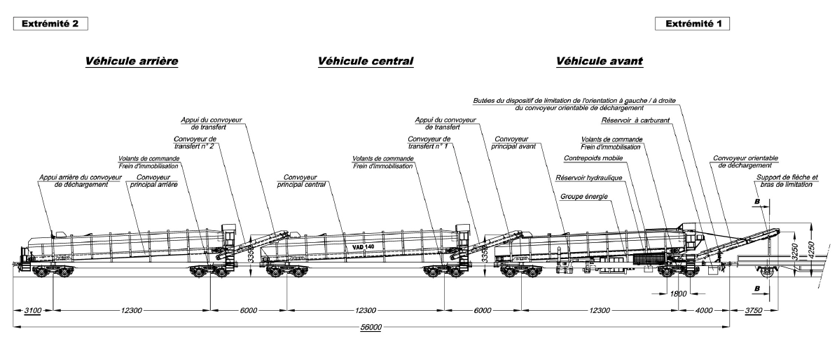

Messagepar DCZ62 » 10 Juin 2014 22:01
Je vous propose des plans de VAD 140. Les VAD 85 PSE sont à peu de choses prés identiques mais ils mesurent 37,7ml.

Re: les VAD : définitions
Messagepar Bruno PERES » 10 Juin 2014 22:20
Salut Patrick,
Merci :D
Messages: 10009
Messagepar denis57 » 10 Juin 2014 22:22
bonsoir
super, merci beaucoup
à+
Denis
