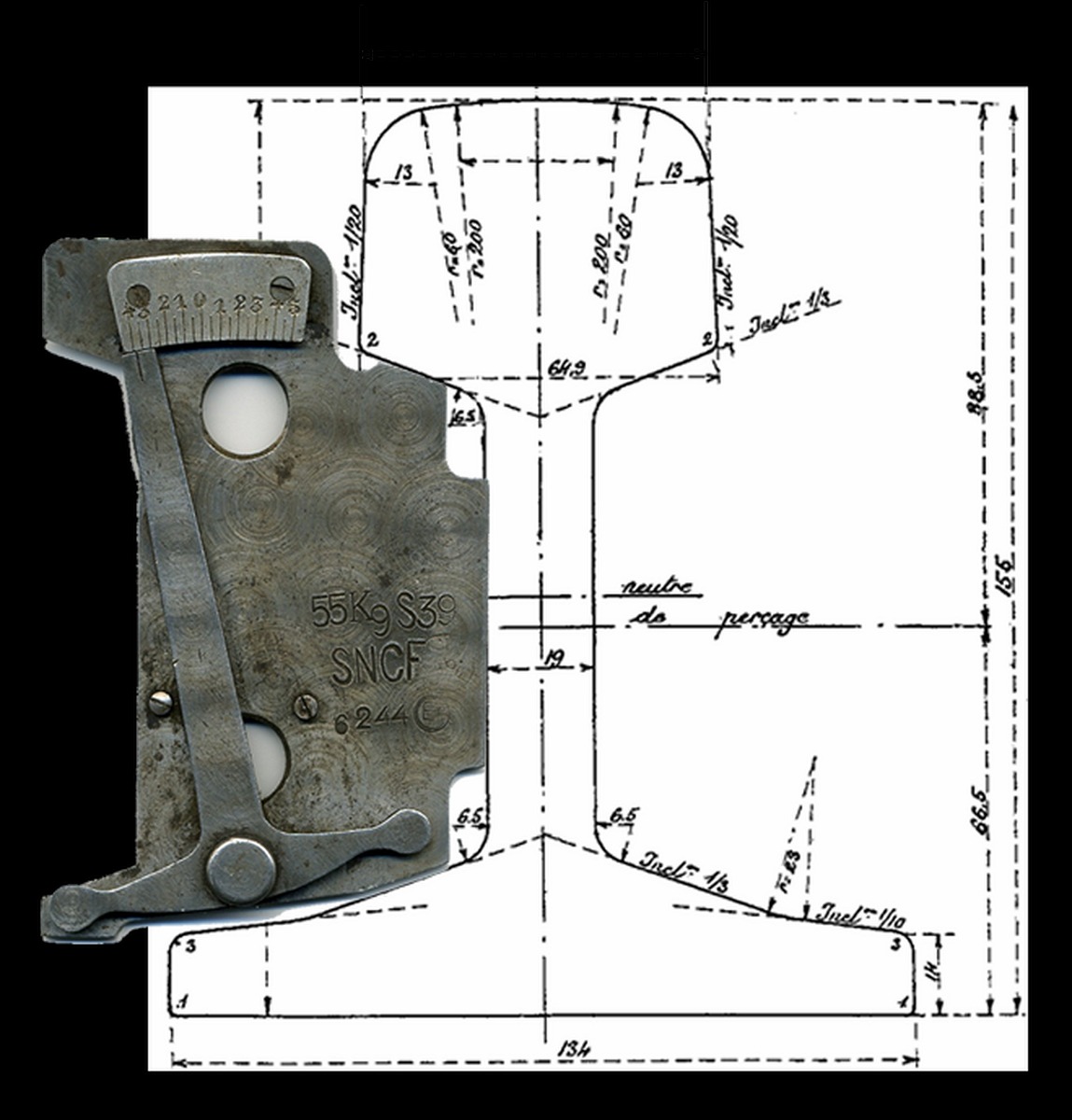

Messagepar Pascal » 06 Nov 2007 15:04
Je sais pas comment on s'en sert mais j'ai un peu cogité, à vous de me dire si je raconte une ânerie :spamafote:
J'ai pris le diagramme d'un rail S39 et j'ai essayé de coller la bête dessus, mais comme j'ai pas l'échelle de celle ci, c'est du "au pif"
et ça donne à peut près ça
en plus, vu le nombre d'encoches et de trous dans l'appareil, il doit bien exister 12 façons de s'en servir :lol:
:diable:

Messagepar Bruno PERES » 06 Nov 2007 15:54
Salut Pascal,
Je ne saurai que dire, vu que je ne sais rien sur cet instrument. Cela dit, belle recherche :wink: Est-ce qu'un rail peut s'étirer verticalement ou s'applatir avec le temps ?
Comme tu l'indiques, cet instrument doit permettre plusieurs types de mesures. Pourquoi pas l'usure du champignon ?

Messagepar stefane26 » 01 Juil 2011 13:42
Cet appareil sert à mesurer l'usure des portées d'éclissage et des éclisses
Ci-dessous le croquis explicatif

Messagepar Bruno PERES » 01 Juil 2011 23:42
Merci pour cette réponse :D
Cependant, il semble que ce ne soit pas tout à fait le même matériel :?

Messagepar Didier » 02 Juil 2011 07:38
Exact, pas tout à fait le même gabarit.
Peut-être plusieurs modèles suivant le type de rail / éclisse / aiguille...
