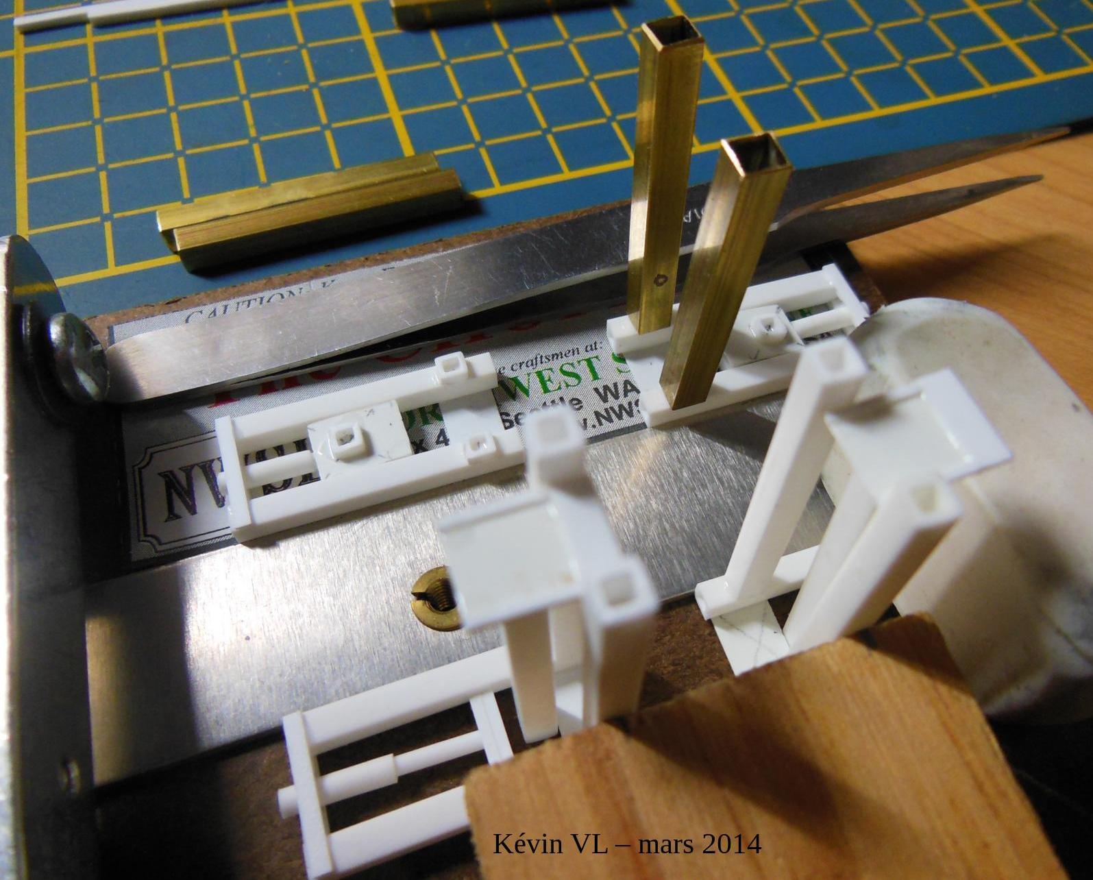

3 : les pieds :
4 : collage des traverses principales :
tubes carrés laiton de 4mm et evergreen de 3,2mm

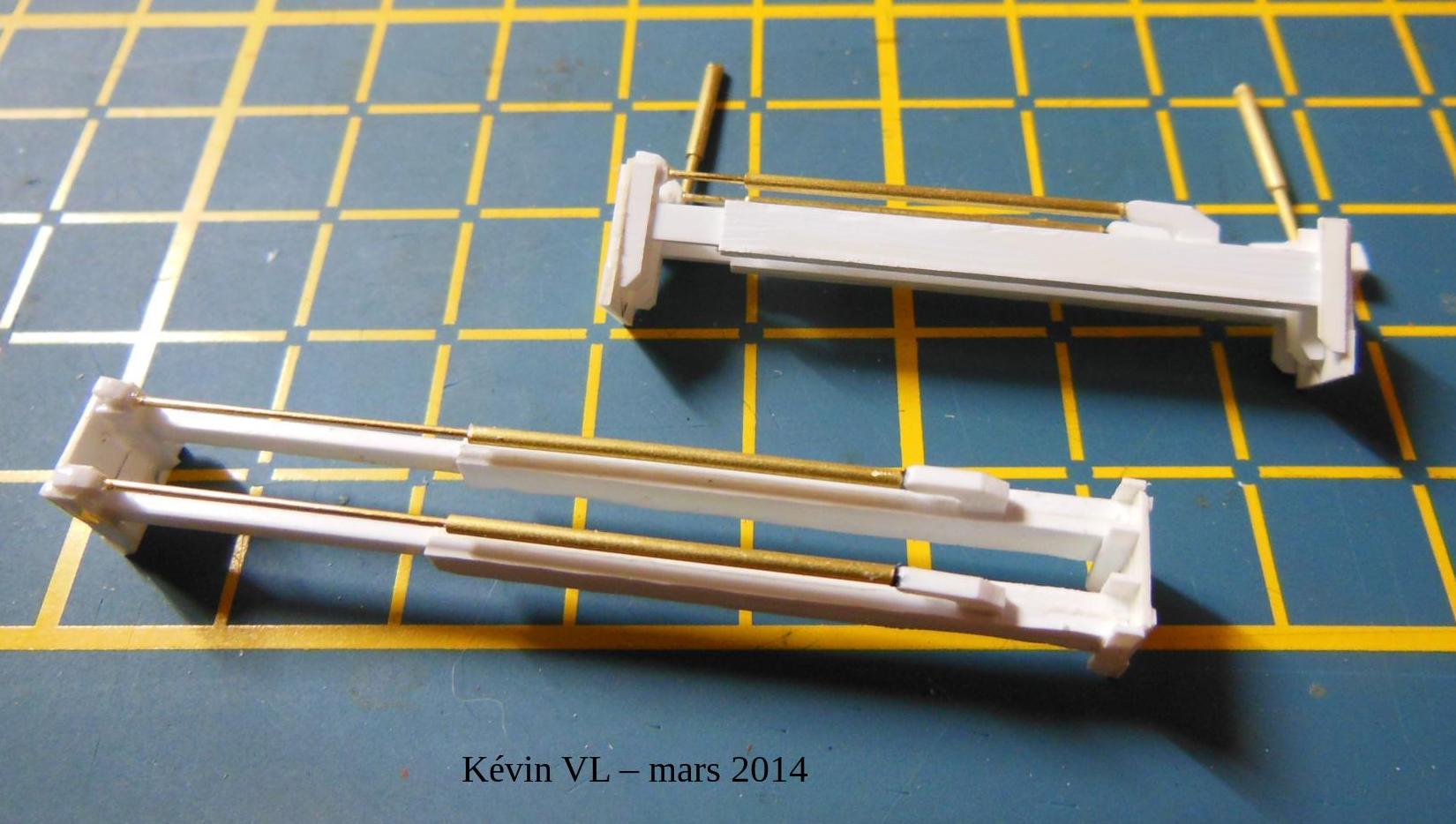

5 : les traverses porteuses :
systèmes des vérins par des profilés laiton diamètres 1mm et 0,5mm

7 : vérins de levage des traverse porteuses :
profilés laiton diamètres imbriqués de 1,8 – 1,3 – 0,8 mm, collage du plus gros et petit sur leur support, et collage du moyen au petit pour éviter qu'ils ne sautent à la manœuvre
