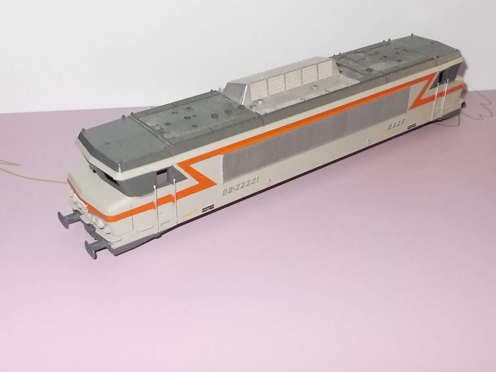

Voici comment réaliser une BB 22000 en livrée infra à moindre cout avec une BB 22201 roco vieille de 25 ans environ ;)
Refaire la ligne de toiture, qui à l'époque n'était pas conforme avec des pièces de 22200 du Sav roco
