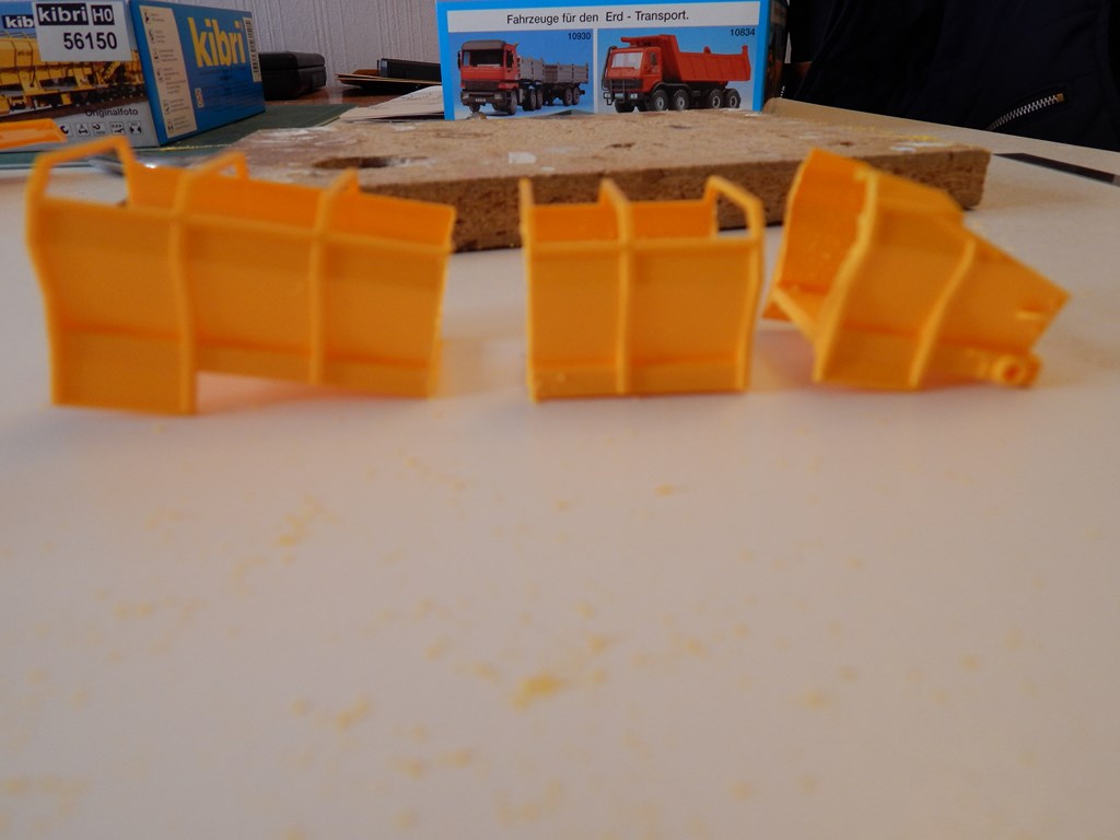

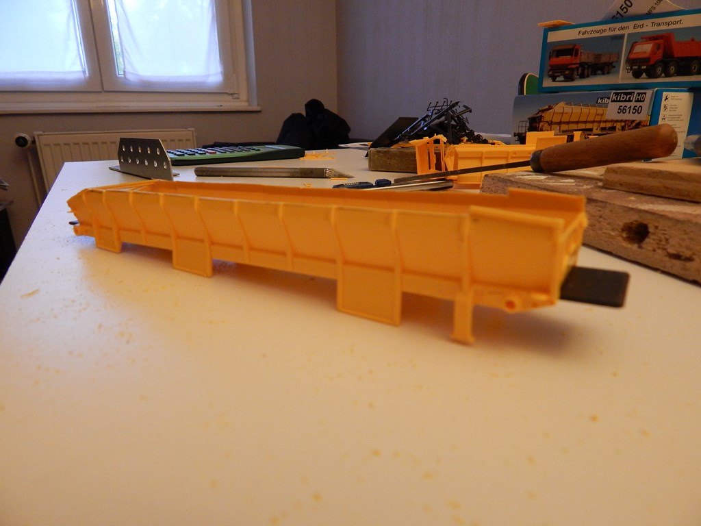

Messagepar alainpyro » 01 Nov 2013 19:34
concernant la trémie, 2 choses ne vont pas:
-certains intervalles entre les montants sont différents, il faut tronçonner pour obtenir une trémie conforme
-la forme de la trémie, bernard ciry a fait l'impasse dessus mais en fait la forme correspond relativement bien au VAD 40 (et pas du tout aux VAD 85 et 140...), mais la partie supérieure de la trémie est trop haute, tout simplement
Messages: 5441
Re: [HO] VAD 40 Y TSO
Messagepar alainpyro » 01 Nov 2013 19:37
tronçonnage de la trémie, comme un vulgaire saucisson.........
Messagepar alainpyro » 01 Nov 2013 19:40
couper ensuite les raidisseurs reliant les 2 flans (les garder....) et couper le pan supérieur pour le ramener a 3 mm
