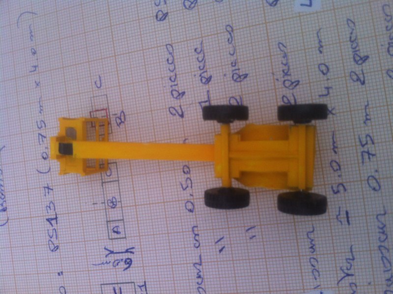

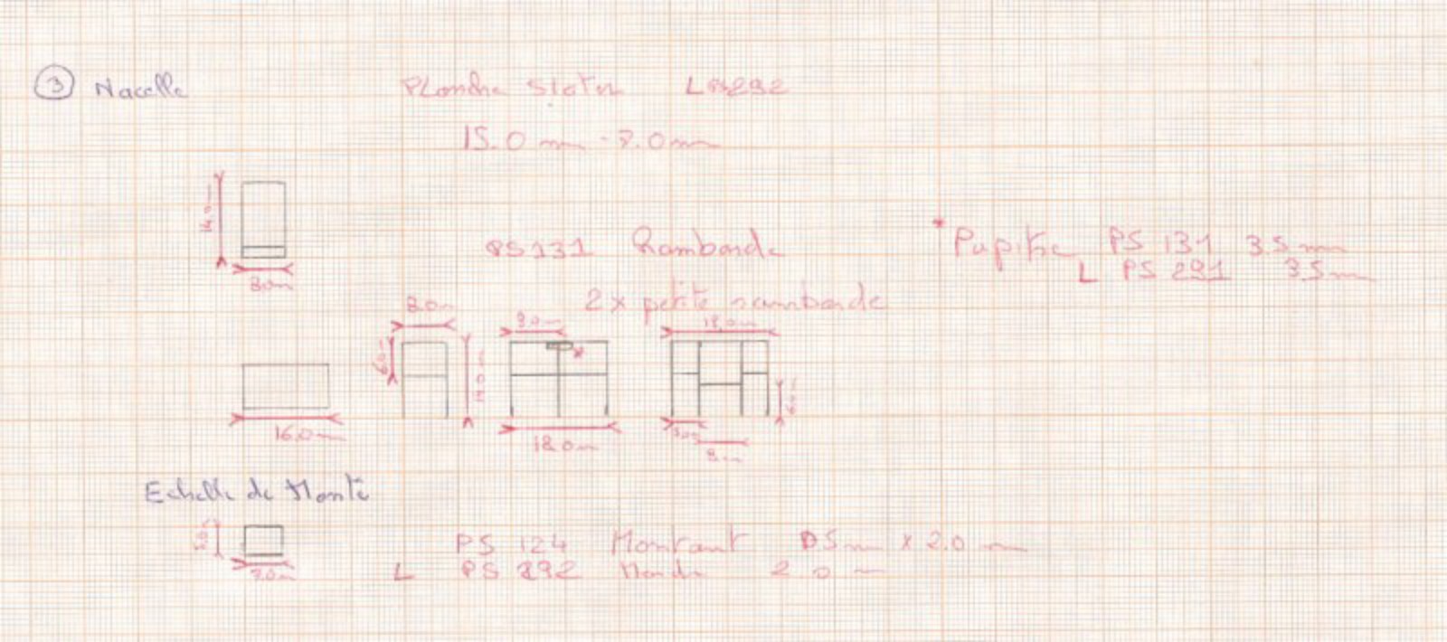

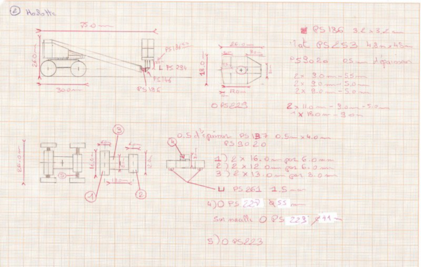

Messagepar bernus » 02 Nov 2012 15:31
Bonjour!
Vœux exaucé, je viens de les scannés! J'ai agrandi, il faudrat que je les refait! :siffle:
J'ai utilisé du papier milimêtré.

Messagepar Bruno PERES » 02 Nov 2012 15:35
Merci pour le plan, mais j'ai peur que les cotes ne soient pas toutes lisibles :? Peut-être pourrais-tu reposter des images plus grandes. La taille de l'image à poster n'est pas limitée, seule son poids l'est à 500 ko.
Messages: 10061
Re: [HO] Haulotte
Messagepar bernus » 02 Nov 2012 17:12
Bonsoir!
J'ai augmenté les côtes des plans mais :bizarre:, certaine côte son pas encore bien visible. Je reprendrai les plans pour remettre les côtes :coucou:

Messagepar bernus » 03 Nov 2012 10:48
Bonjour!

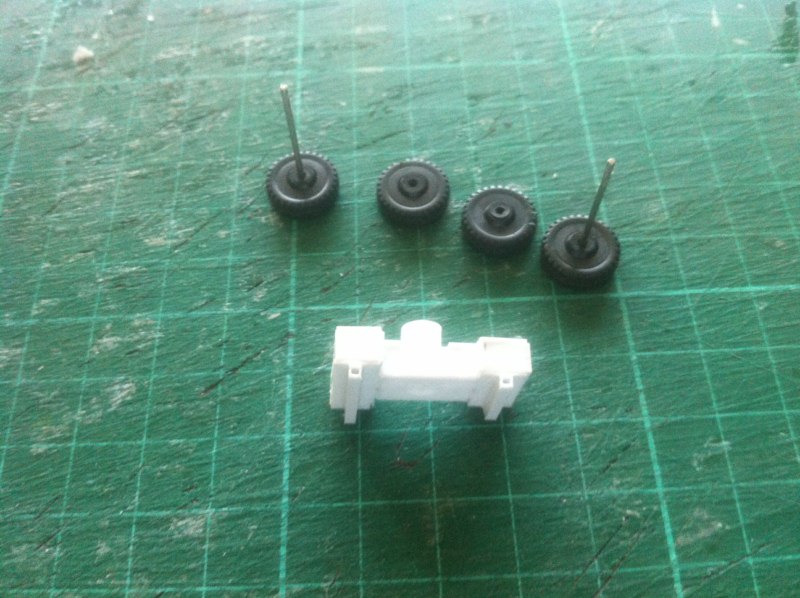

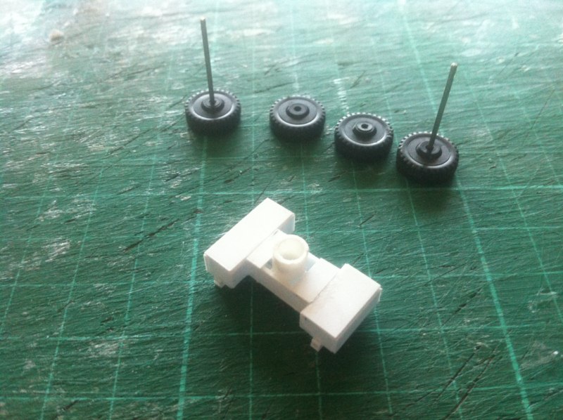

Pour commencer la fabrication, trouver 4 roues identiques. Celle que j'ai utilisé son d'une remorque benne d'un camion Roco. J'ai récupéré les roues et les axes métallique. Leurs côtes, 11.0mm de diamêtre par 3.0mm d'épaisseur.
Ensuite, fabrication du chassis: (plasticard) PS9020, ps137, ps227 ps261 ps223
Avant de les fermer complétement, rajouter un peu de poids sur les deux éléments extrême ( sable mastic ou autres), car avec la nacelle j'ai trouvé l'équilibre mais, en rajoutant un personnage le poids et sur la nacelle et non plus sur les roue.
Il est fait en 3 parties. Des caissons
le 1er: 16.0mm x 6.0mm x 0.5mm, 2 pièces faites en 9020
16.0mm x 4.0mm x 0.75mm, 2 pièces en 137
5.0mm x 4.0mm x 0.75mm, 2 pièces en 137
Le caisson central: 13.0mm x 8.0mm x 0.5mm 1 pièce en 9020
13.0mm x 4.0mm x 0.75mm 2 pièces en 137
Il accueille l'axe de rotation faite en tube creux PS 227: 5.5mm de diamètre et long de 8.0 a 9.0mm. Placé son centre à 6.0mm par rapport au 1er caisson puis découpé 2 pièces en 9020 qui viendront ce mettre de chaque côté du tube sans être accolées. Car il y aura l'élément supérieur qui viendra par la suite dessus.
Le 3éme : 12.0mm x 6.0mm x 0.5mm, 2 pièces faites en 9020
12.0mm x 4.0mm x 0.75mm, 2 pièces en 137
Quand vous collerez l'ensemble de ces 3 éléments sa fait un H tronqué.
Ensuite on passe en dessous du châssis. Pour maintenir les roues, j'ai collé des profilés en U, PS261 1.5mm
Le 1er 16.0mm le second, 12.0mm, j'ai fait à chaque fois deux pièces, qui son collé ensemble et placé au centre de chacune de ces caissons et pour rigidifier l'ensemble, j'ai rajouté un profilé en u PS261 de 17.0mm qui relie en H
Avant de fixer Axes et roues, j'ai coupé des tubes en PS223 2.4mm de diamétre. à monter comme sur la photo. Roues montés, j'ai 26.0mm en largeur total roue avant et arriére.
A suivre... Bonne journée!

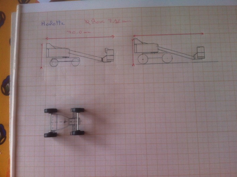

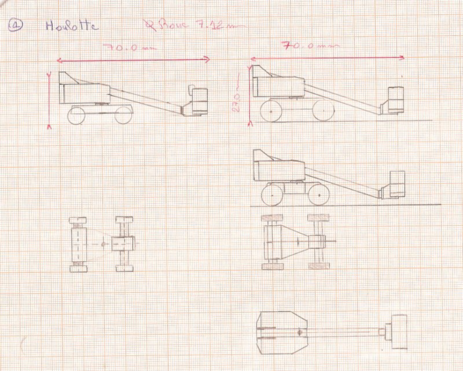

Messagepar bernus » 04 Nov 2012 14:36
Bonjour!
J'ai refait le plan du Châssis:
Et la vue de dessus du Châssis:

Messagepar Bruno PERES » 07 Nov 2012 19:19
Bonsoir Laurent,
Merci pour les explications et les cotes beaucoup plus lisibles sur ton dernier plan joint. Je ne sais pas si je reproduirai un jour cet engin, mais d'autres s'y attelleront sans doute ;)

Messagepar bernus » 10 Nov 2012 12:52
Bonjour à tous!
Pour compléter, et poursuivre la fabrication de la Haulotte, j’ai continué à refaire les plans, on attaque la partie supérieur faite en majorité avec du PS9020 avec une épaisseur de 0.5mm. Donc sur les côtes générales, ôter l’épaisseur de la pièce principale, et des couvercles. Une petite chose lesté :siffle:
Pour donner un avant gout, malheureusement je n'ai fait qu'une photo de cette partie :grrrr:
Faite attention, à ce que le mat télescopique fait en PS 253 ( 4.8 x 4.8 mm) passe juste. :bizarre:
La suite & fin de la nacelle et du support de mat arriveront le week-end prochain. :drunk: :coucou:
