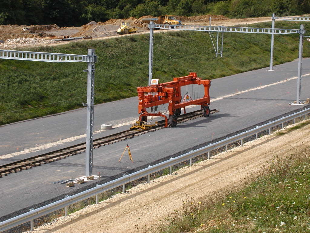

Merci à toi pour les infos sur cette technique. S'agit-il de celle qui utilise (entre autres) un portique sur pneu et le Teckel ? En voici une photo issue du site de Nicolas Claude sur le TGV Est :
http://perso.wanadoo.fr/nicolas.claude/Images/photos2005-01/img8513016qn.jpg

Messagepar Pascal » 14 Mar 2006 16:02
Bonjour à tous
C'est en effet cette technique qui utilise ce matériel.
Belle photo ! :P

La technique de SECO être different de la technique de TSO.
La grue de SECO est comme une grue pour déchargé les container dans une port avec quelque modifications. Teckel transporte les voies sùr une seule wagon.
La grue TSO est similiare, mais elle roule sùr toute les wagons d'une train complet. Pas le même technique. Similaire, mais pas identique.
Et les deux V100 surbaissé sont aussi pas des copies de Teckel. Ce n'est pas possible de breveter la haute d'une loco.

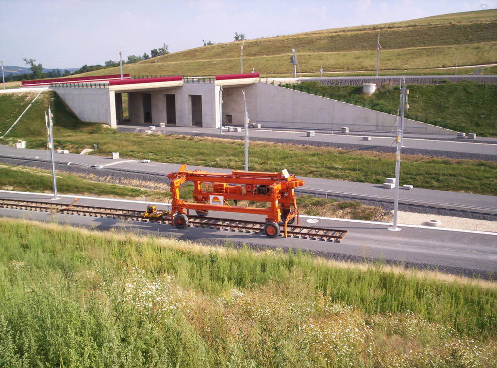

Messagepar Nounours » 11 Sep 2007 14:22
Voici d'autres photos sur le dernier lot de pose de la LGV Est avec la "bête" au repos en pleine action et en piéces détachées :

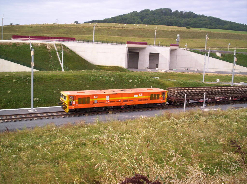

La loco surbaissée qui achemine les panneaux d'ilots

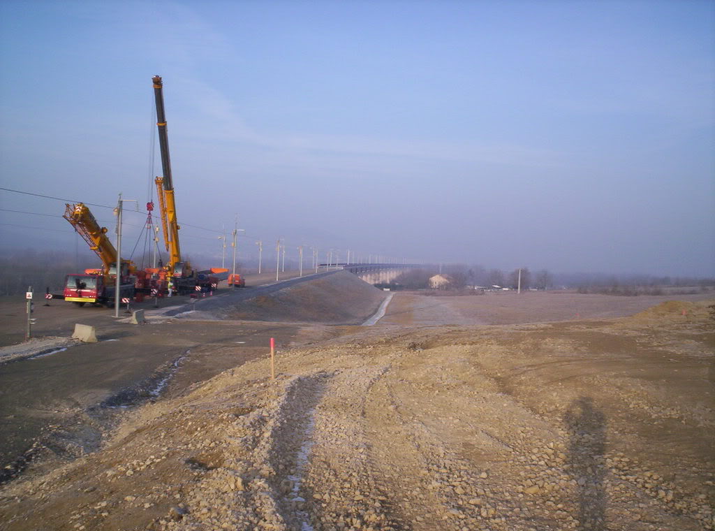

Une fois la jonction effectuée coté Ouest en gare Meuse la "bête" à été démontée mise sur camion et remonte à la fin du Viaduc de la Moselle pour attaquer le coté Est :
Et voila pour ce petit reportage complémentaire 8) 8)

Messagepar Bruno PERES » 11 Sep 2007 14:28
Génial, merci :D :D :D
Au passage, de bien belles photos, bravo :!:
Qui est le constructeur de ce portique :?:
Messages: 10064

qui a fabriqué le teckel?
Messages: 5450
Messagepar Nounours » 11 Sep 2007 14:38
De conception Secorail ???? :roll: :spamafote:
