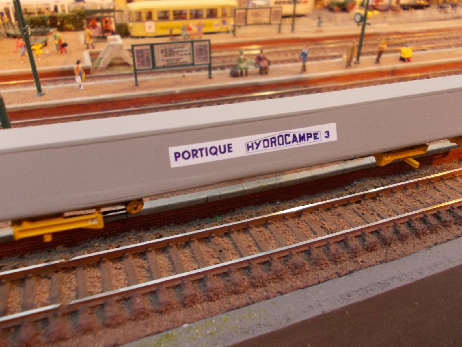

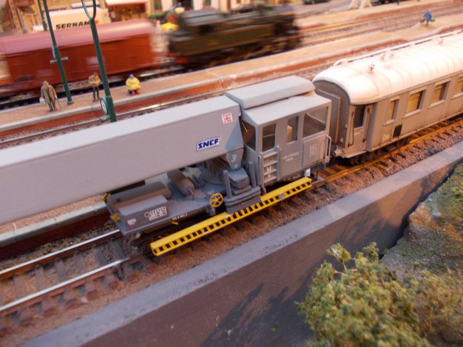

Je découvre le H3 d' Alain, :oops: l'ayant aussi réalisé ,j'en profite pour y mettre ma réalisation qui date d'une dizaine d'années.
Vallée Christian

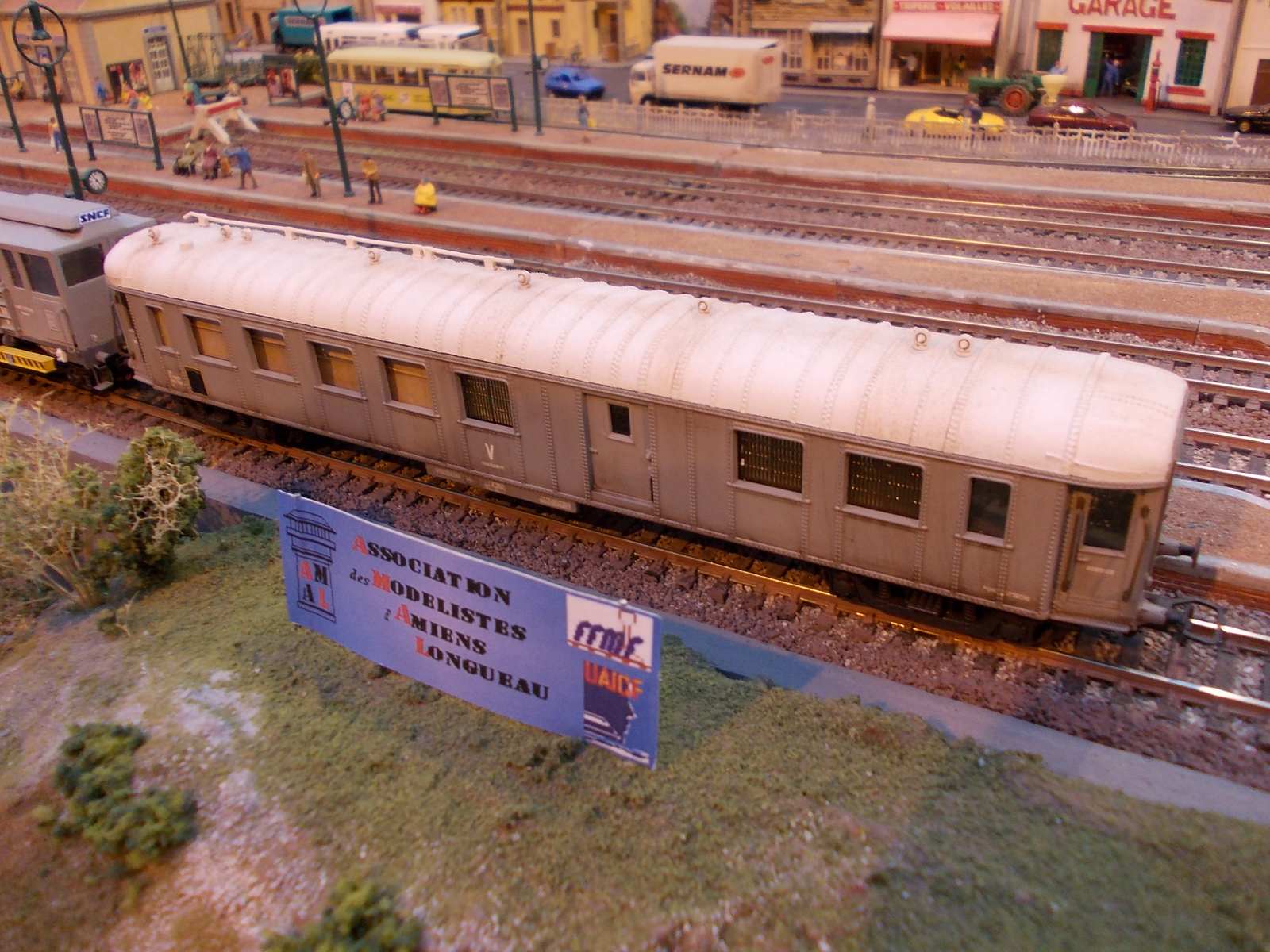

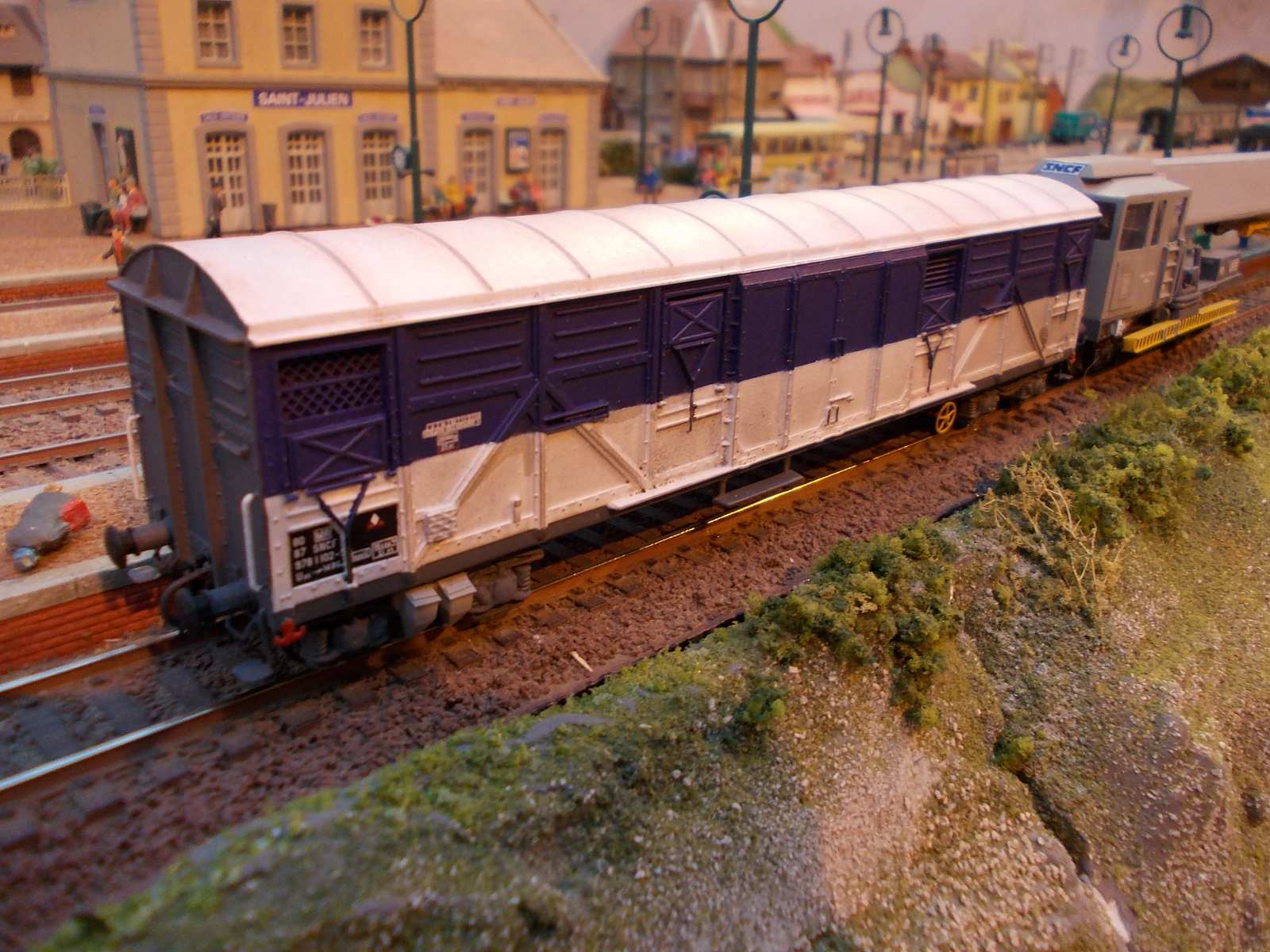

Messagepar Vallée Christian » 09 Jan 2012 20:51
Sa voiture de cantonnement et son wagon atelier
Vallée Christian
