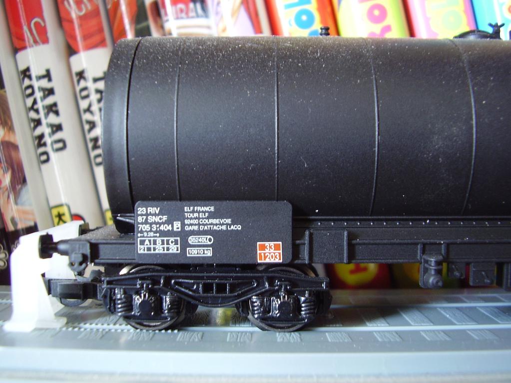

bonjour
Queston citerne les jouefs sont totalement à cote de la plaque :nonnon: :carton: il faut prendre la piko et la travailler comme le prévoit SMD :ange: :ange: :ange:

Bonjour recoules,
La Piko est également fausse ! A chacun de chercher le meilleur compromis entre la Jouef et la Piko. J'avais étudié ça lorsque SMD a sorti son transkit, et il me semble me souvenir que j'avais aussi porté mon dévolu sur la Jouef ... mais avant que je ne me mette à réaliser ce projet, il va encore se passer du temps :siffle:

Messagepar LaurentB » 17 Sep 2011 15:18
AH!!! Les citernes! Le débat va être intéressant... Piko ou Jouef? Perso quand j'aurai un peu plus de temps j'opterai certainement pour une construction intégrale... Mais pour répondre à la question du moment... un petit comparatif s'impose!
La suite... tout de suite!

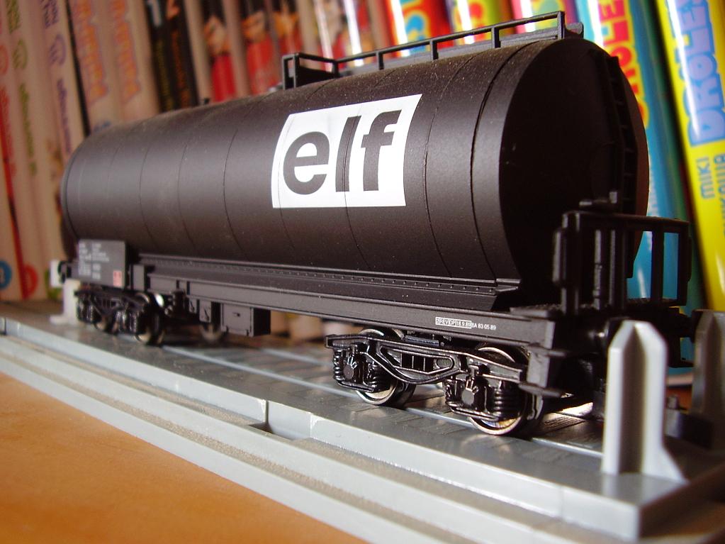

Messagepar LaurentB » 17 Sep 2011 15:21
Bon comme dirait Alain... Faut pas regarder la poussière! :siffle:
Je n'ai pas de modèles Piko donc si quelqu'un peu en faire sous les mêmes angles... Je suis preneur!

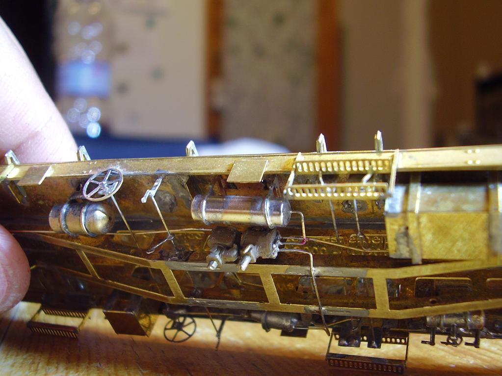

Messagepar LaurentB » 28 Sep 2011 14:24
Bonjour à tous,
après une semaine sans travaux sur le désherbeur... Me voici de retour, sans doute bref car d'ici la fin de la semaine je ne vois pas quand je pourrai y retravailler... Bon bref voici donc les petites nouveautés montées hier soir! Le réservoir auxiliaire avec le distributeur d'origine AMF87, ex pièce Huet... Un peu sudimentionné je pense mais c'est le seul qui existe hors construction perso... Place aux photos!
