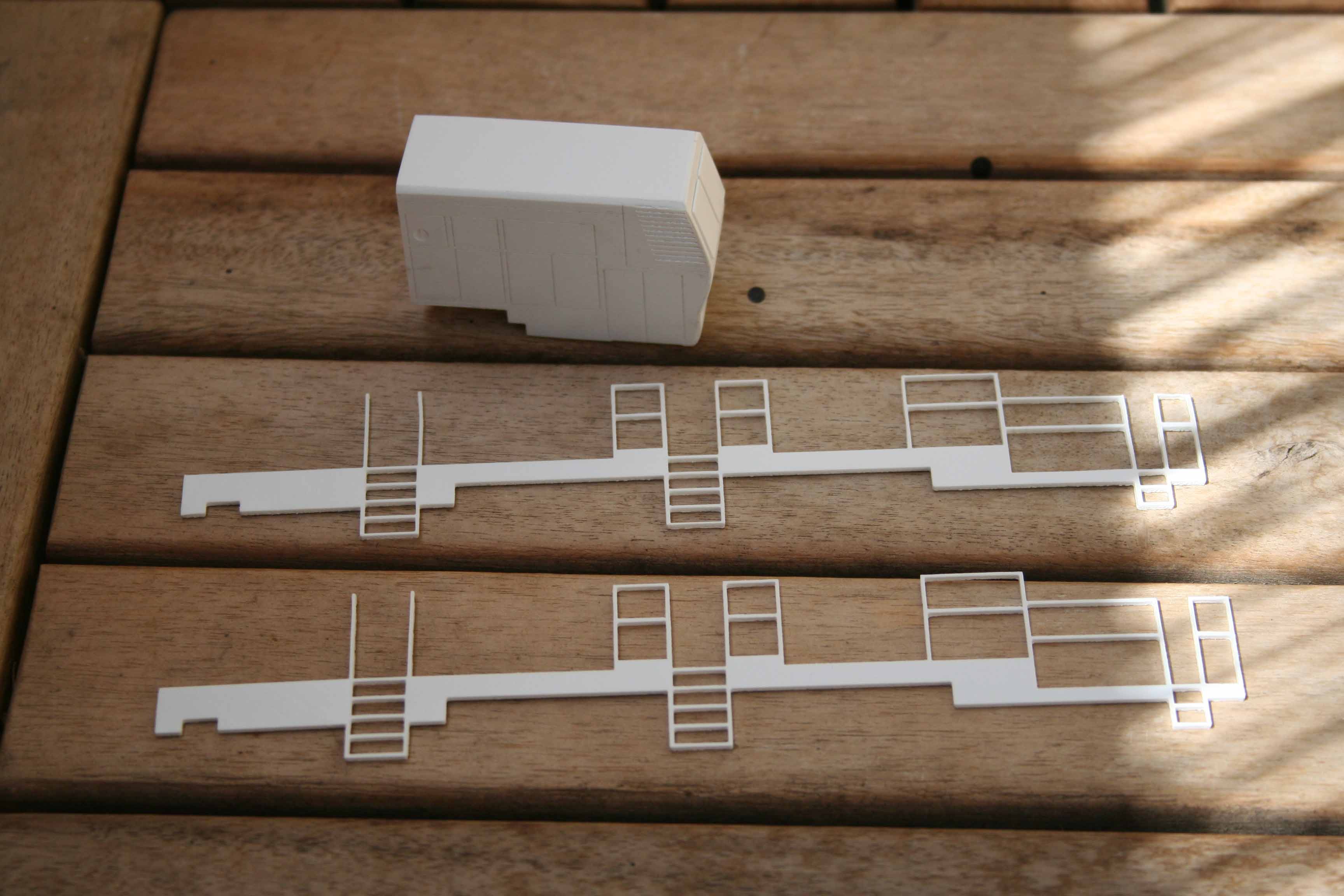

Mon premier essai est la découpe pour un train de meulage MRK de Scheuchzer
Un des flanc du châssis à la sortie de la machine, les rambardes sont épais de 0.7 millimètres!
Une des pièces découpée et gravée
Le faisceau mesure 0.015 millimètre!

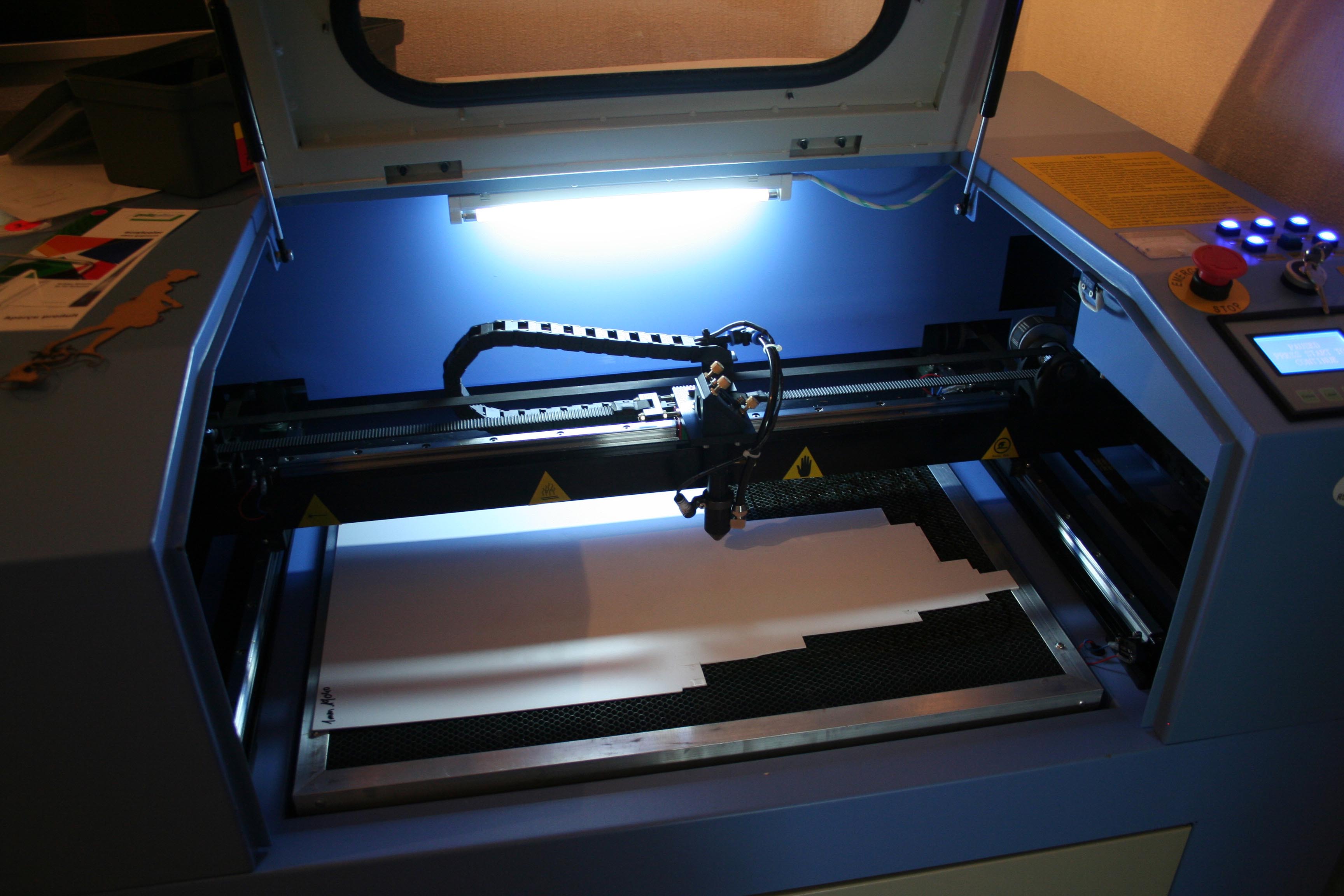

Le plateau de travail de 40x60 cm

vu l'heure!!! Impressionnant! Le gros avantage avec la pièce de la première photo est d'économiser un temps précieux! Plus de petites pièces à découper et coller... Et en plus un équerrage parfait! Pas de marchepieds qui risquent de partir en vrille!

Il est certain que la précision des angles est au rendez-vous. Cette technique doit être intéressante pour les découpes complexes et pour les pièces répétitives (autres que des morceaux d'Evergreen qui peuvent être découpés au massicot bien entendu !).
Petite question : sur la photo 1, on voit quelques irrégularités sur le bas de chaque découpe. Je sais que la photo accentue toujours les défauts, mais est-ce que cela se voit à l'oeil nu ? A quoi est-ce dû ? Est-ce facilement rattrapable (je pense que oui avec juste un petit coup de papier verre) ?

Question temps, faire la découpe de 2 flancs de châssis a pris 1min15!
il faut effectivement un ponçage léger, car il reste des morceaux de matériaux qui ont fondu et qui peu s'accrocher, mais l'enlever tient plus d'enlever la poussière, plutôt que d'un ponçage sérieux
l'acquisition de la machine à naturellement un coup, celle ci est grande. car elle est destinée à d'autres utilisations, pour le fonctionnement, c'est juste de l'électricité, la consommation d'un aspirateur

Serait il possible d'avoir des infos sur la machine utilisée ? Marque ? Modèle ?

La machine est une azertek 6040
Plateau de travail de 40x60 cm
puissance de 15à60w
