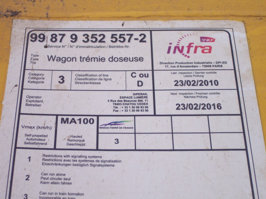

Voici les n° d'agrément du TSV (je ne les ai pas vue à moins que je sois aveugle ...):
poids du TSV ....
le TSV
2eme wagon C
1er wagon C

wagon trémie doseuse 99 87 9 352 557-2

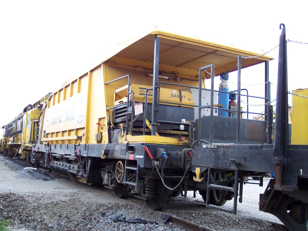

Re: TSV 21 GP - 99 87 9 311 502-8 - Gipérail
Messagepar ttxdudu90 » 10 Sep 2012 10:54
Poligny le 02/09/2012
le wagon doseuse

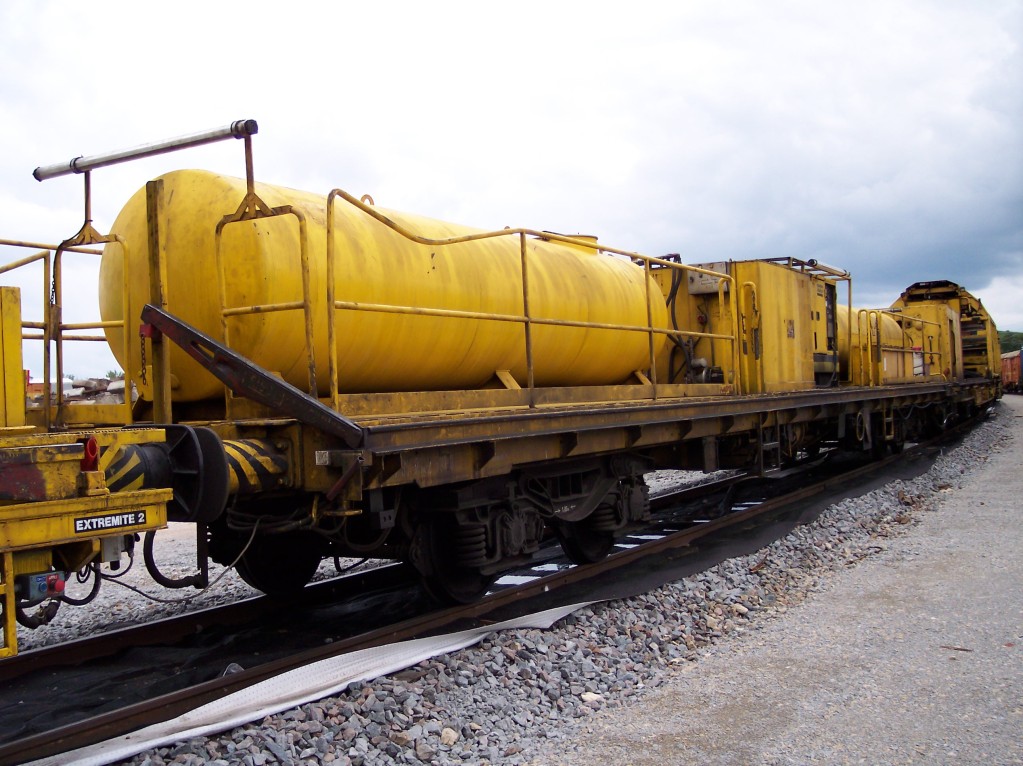

Messagepar ttxdudu90 » 10 Sep 2012 10:59
le wagon réservoir

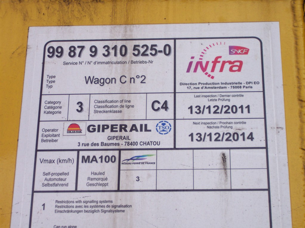

Messagepar ttxdudu90 » 10 Sep 2012 11:03

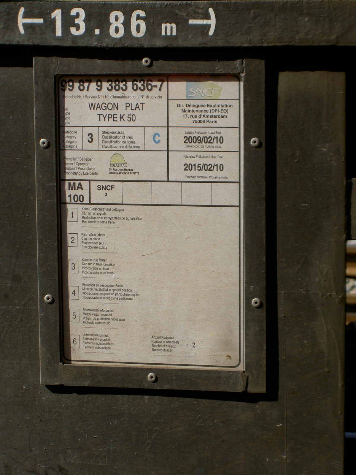

Le wagon C2
la plaque du portique
