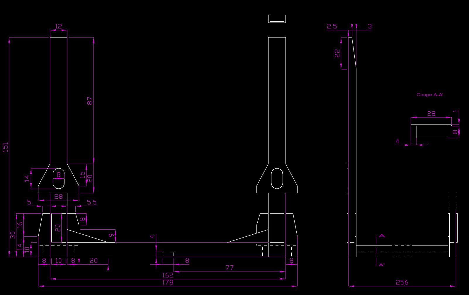

En épluchant le plan de Bruno, je me suis aperçu que les profilés sont des U inversés pour la plupart.Ramenés au 1:87ème, c'est vraiment très petit.

En ce qui concerne le châssis de la palette, ça ne sert à rien de le construire en profilé en U inversé. Un profilé plein recouvert d'un profilé plat devrait suffire.

Bon, après prise de notes sur le plan de Bruno (j'ai du mal à y lire les cotations: aurais-tu Bruno une version plus HD?Merci), le 262 me paraîssait trop grand.Florian a rectifié.Florian justement, as-tu les côtes de ton modèle sachant qu'il faut les adapter aux traverses Peco?Merci.

Voici l'image du plan de Bruno, j'espère qu'il ne m'en voudra pas d'avoir pris les devants
J'ai mis exactement les côtes 1/87, je ferais les traverse en conséquence, mais j'ai des roco et y'a me semble-t'il aucune modif de taille à faire, à part un légers ponçage du au démoulage :?: :?: :?:

Philippe, tu sais que tu peux agrandir l'image en cliquant dessus, voire en cliquant une 2ème fois dès que l'image agrandie est affichée (pour cette 2ème fois, tout dépend de la taille et de la résolution de ton écran).
Les cotes du plan sont au 1/1.

Messagepar Readii94 » 04 Fév 2011 08:25
Merci Bruno,
Je ne l'avais pas remarqué :( Effectivement, c'est plus clair.
