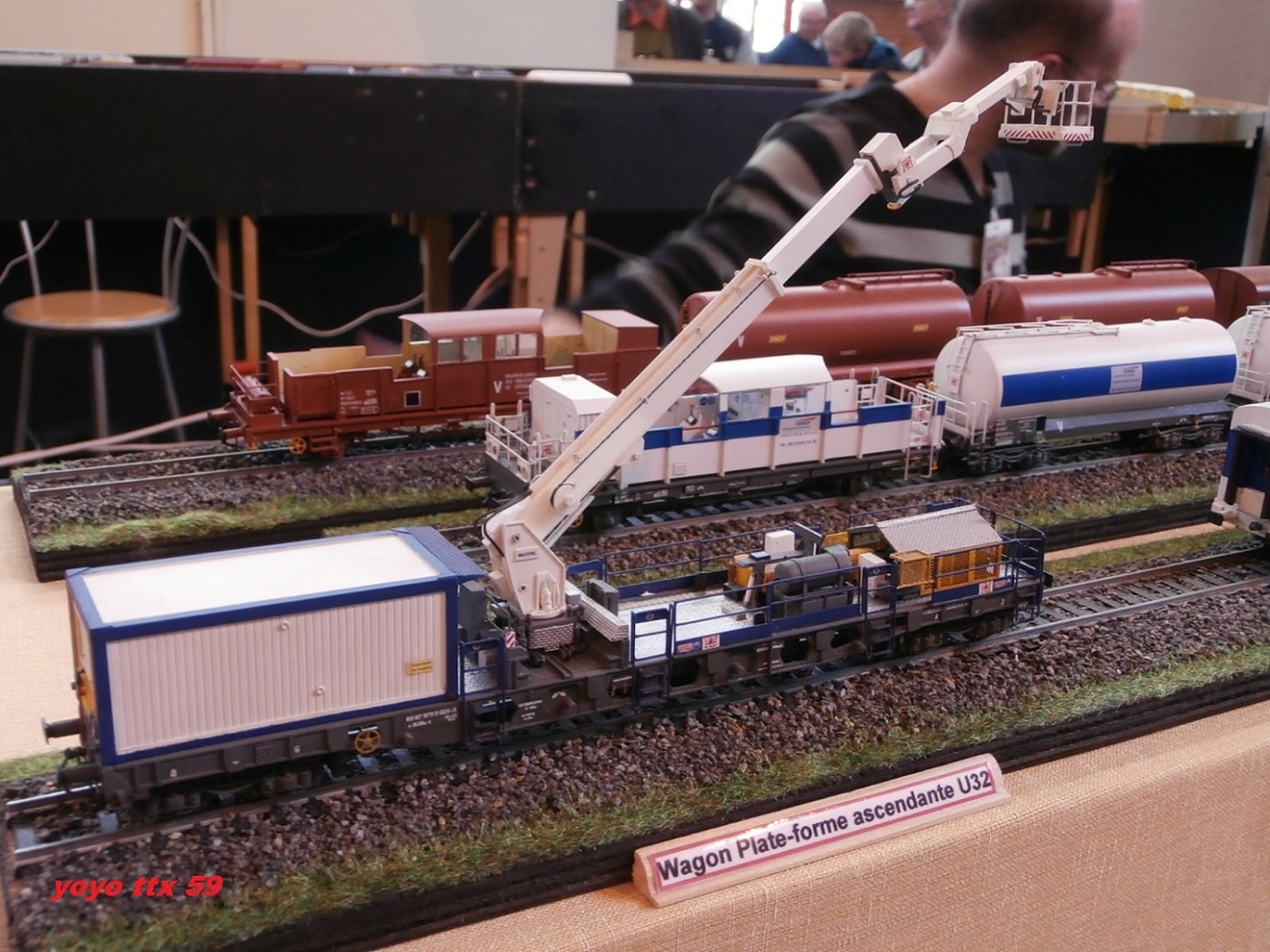

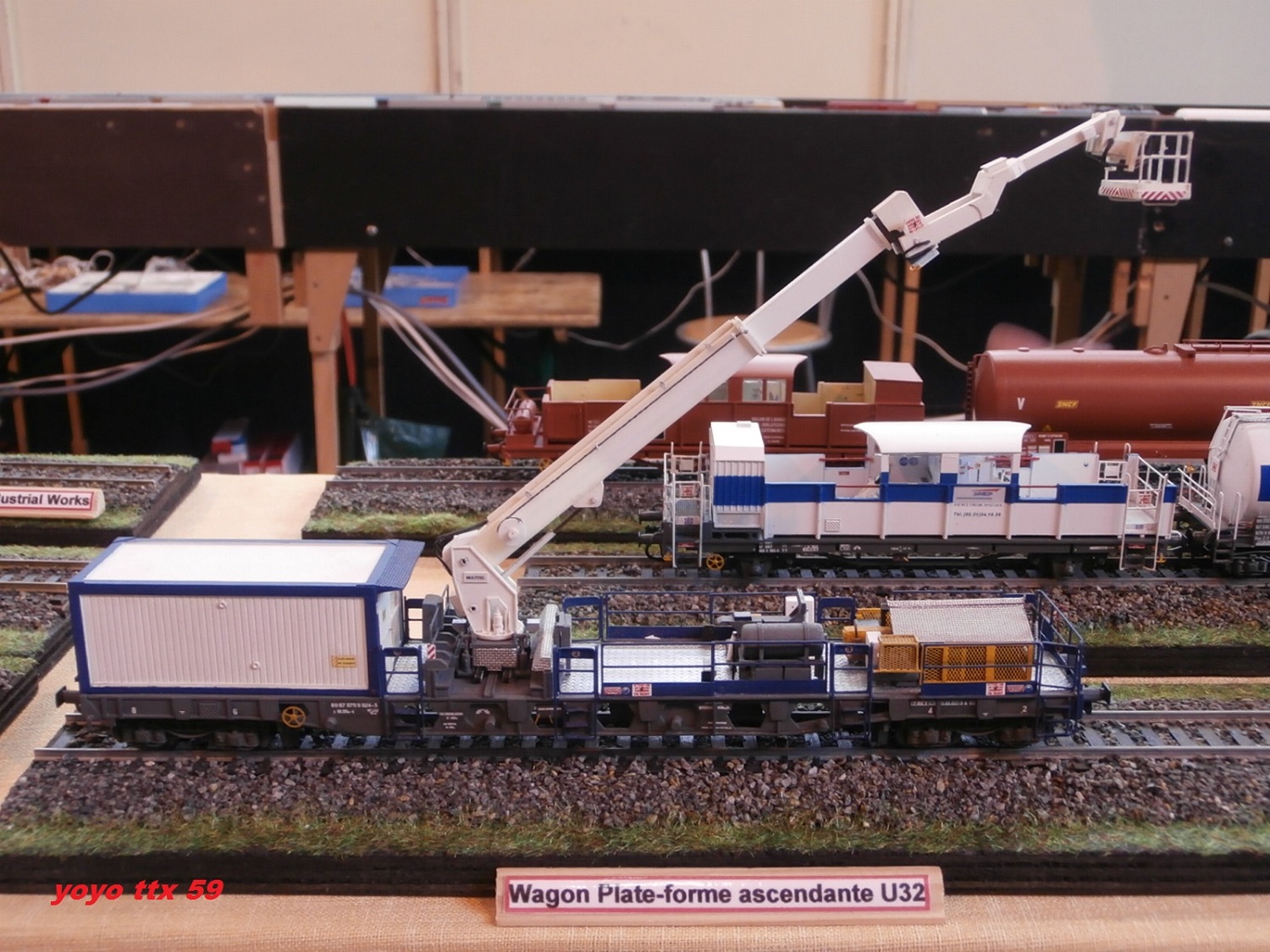

La voici a l'expo de Maubeuge ( 59 ) les 25 et 26 / 04 / 2015 :

Revoici une petite vue de la plateforme :
Pour les différents liens , voir mon post précédent ;) .
