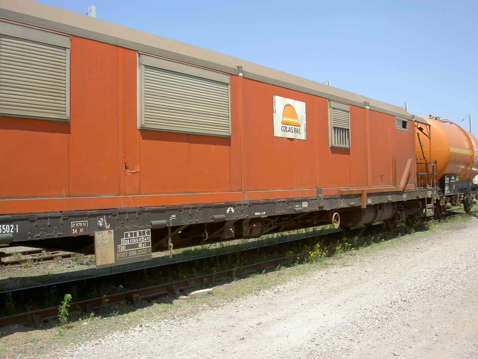

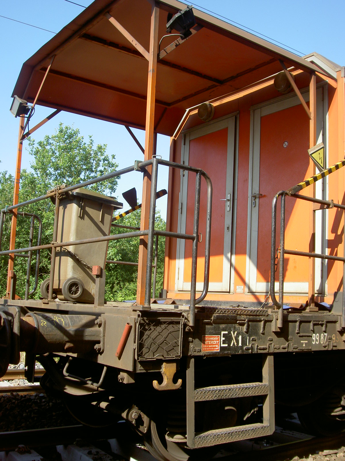

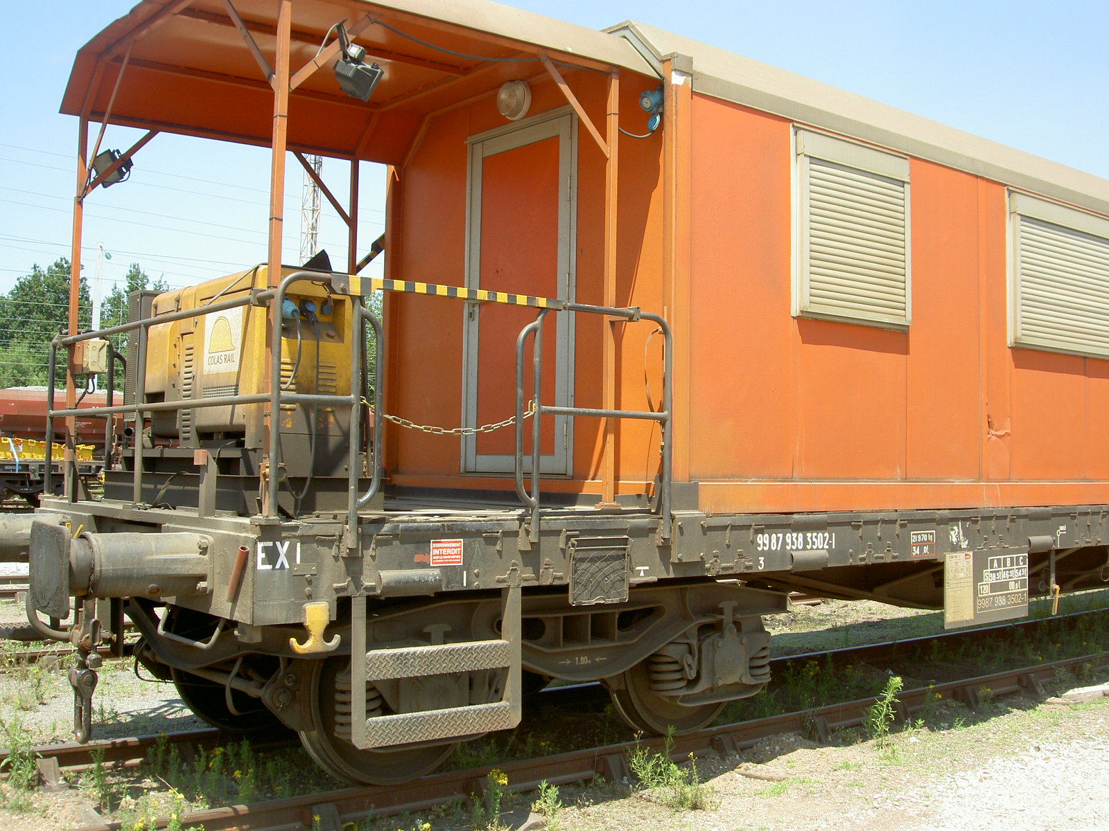

Messagepar guillaume avenet » 30 Juin 2010 08:58
La suite rapide possède 2 wagons refectoire:
- le 9 383 502-1
- le 9 383 503-9
Voici quelques photos si ca peut aidé.
Si vous avez besoin d'autre photos n'hésitez pas

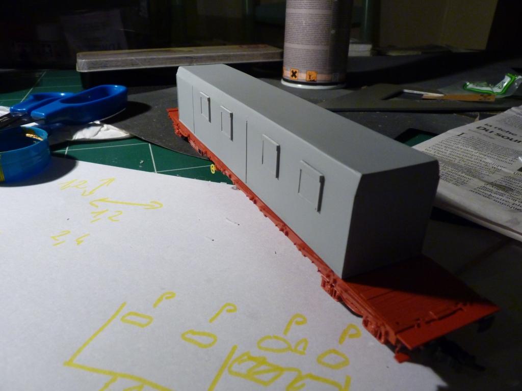

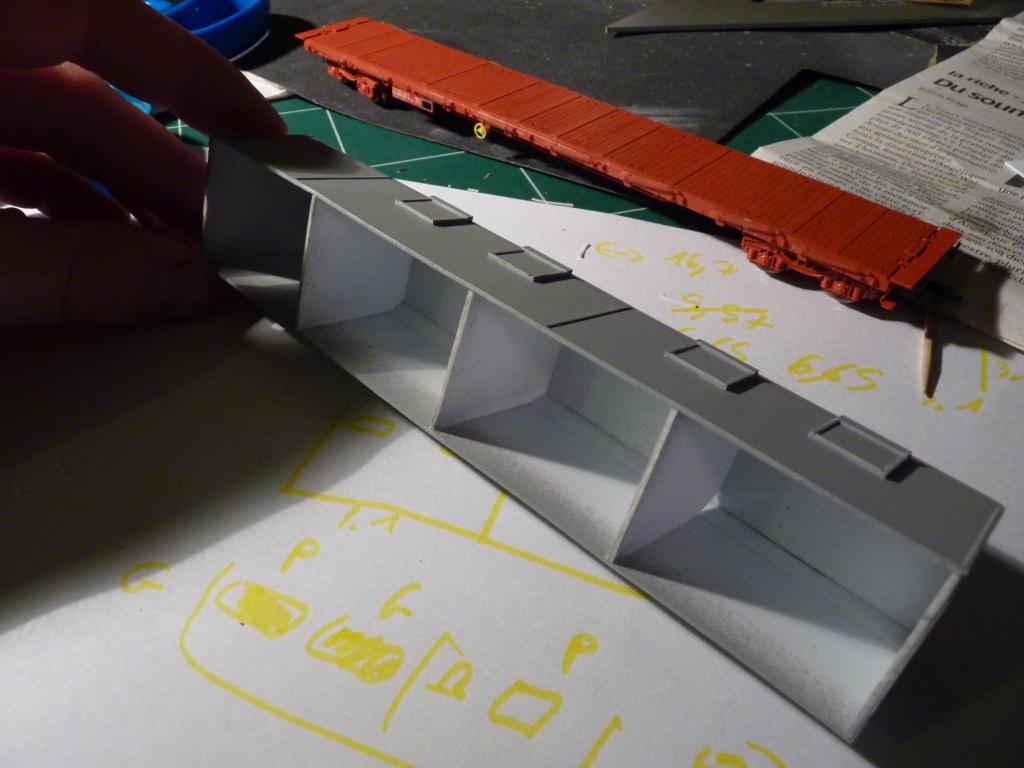

Messagepar guillaume avenet » 17 Nov 2010 20:37
alors voici la debut de ma réalisation (ma 1ere en evergreen alors je suis preneur de tout les commentaires) :
Un question aussi avec l'evergreen, quand vous faites un pliage avec par ex une plaque de 0.4mm:
faire un petit coup de cutter
plier mais dans quel sens ??? (moi si je plie dans un sens sa casse et dans l'autre sens il y a un trou tout le long du coup de cutter !)
Et quel colle utilisé vous, car celle que j'utilise fait fondre le plastique donc pas évident pour les petites pièces .
PS: Je n'arrive pas a lire les plans qui ont été posté plus haut dans le sujet est-ce normal ?

Messagepar bb66445 » 17 Nov 2010 21:48
qu'est ce que tu utilises comme colle ?
plutôt que de donner un coup de cutter dans ton profilé car avec 0,4 mm, on est assuré de le couper en 2
une petite astuce : essaye de le faire chauffer dans une casserole d'eau chaude et de lui donner la forme voulue ensuite... fais quelques essai avec un petit bout de plastique avant. je pense qu'il existe d'autres moyens comme le plier a l'aide d'un étau...
stéphane... breton pur beurre...

Messagepar Readii94 » 18 Nov 2010 08:43
Salut Guillaume,
Plier, pourquoi?Une toiture?Si tel est le cas, utilises des épaisseurs plus fines (0,13 ou 0,2mm) quitte à faire des renforts intérieurs.
Quant à la colle, j'utilise de la Faller "Expert": certes, elle attaque le PVC mais c'est aussi son rôle pour qu'il y ait fusion moléculaire.Si ça déborde, après séchage de 24h au moins, tu peux utiliser un outil (ciseau à bois miniature) qui permettra d'enlever des bavures.
De plus, ne force pas trop sur les côtes des profilés 'entourages des ouvertures);je pense que plus c'est fin (donc délicat à poser), plus le rendu final sera agréable et proche de la réalité.Sinon, bon choix d'appliquer un enduit, ça désopacifie le PVC et les peintures finales auront un meilleur aspect.
Ciao. Philippe

Messagepar Florian Barraud » 18 Nov 2010 09:03
http://sd-1.archive-host.com/membres/up ... ctoire.pdf
voici le lien qui va mieux (j'espère) :oops: :oops: :oops:
c'est bien, je trouve
moi j'utilise la Revell profetionnel, elle fait fondre, mais si tu n'abuse pas, ca joue
pour le pliage, j'utilise ta technique, en coupant le plastique au cutter, mais très légérement, les 2 partie reste joint, ensuite, pour enlever la fente, je met du mastic tamiya et je ponce
j'ai jamais réussi à plier proprement sans une coupe franche, ou plutot si, mais la tensions fait se décoller le plastique
