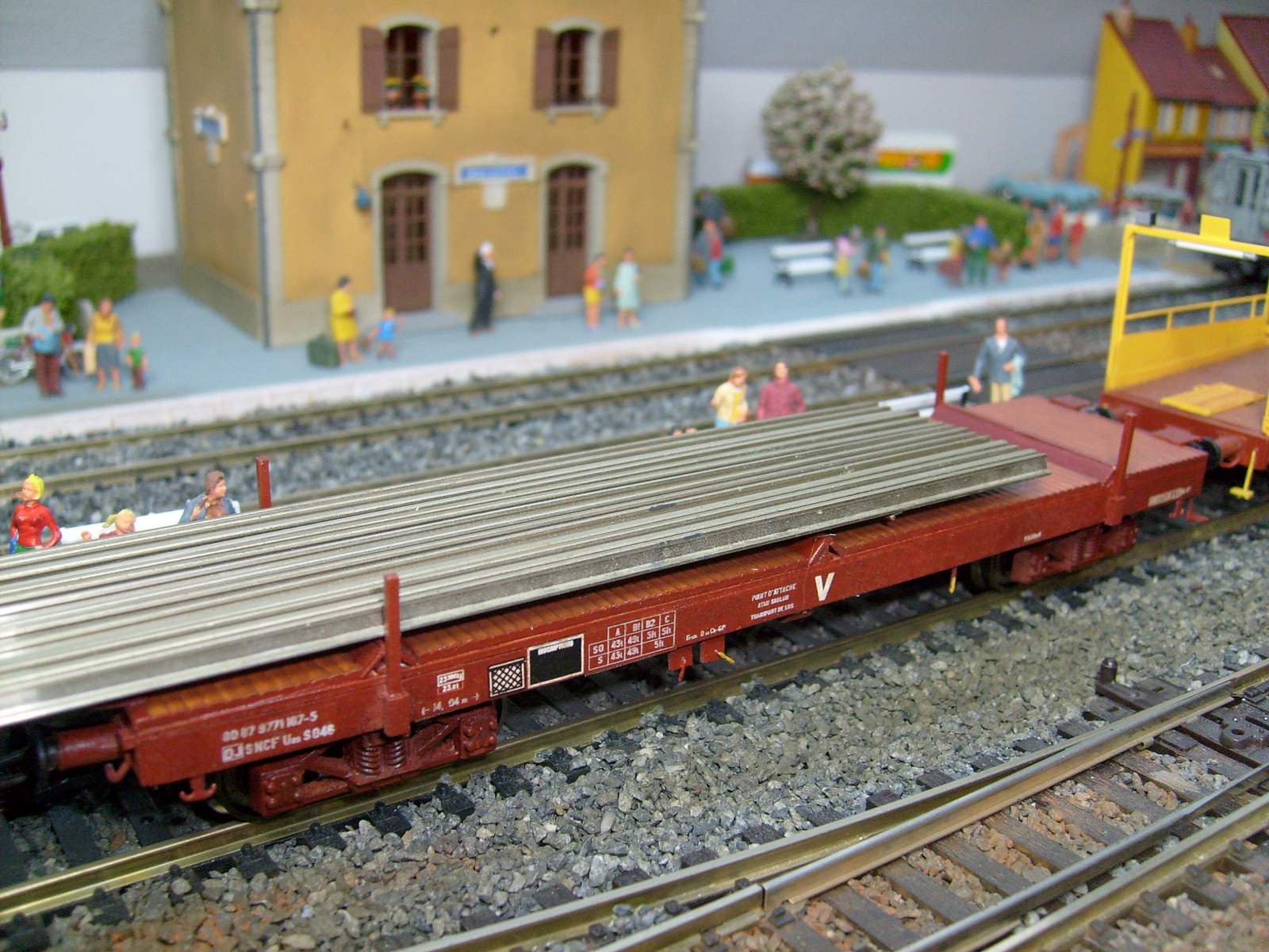

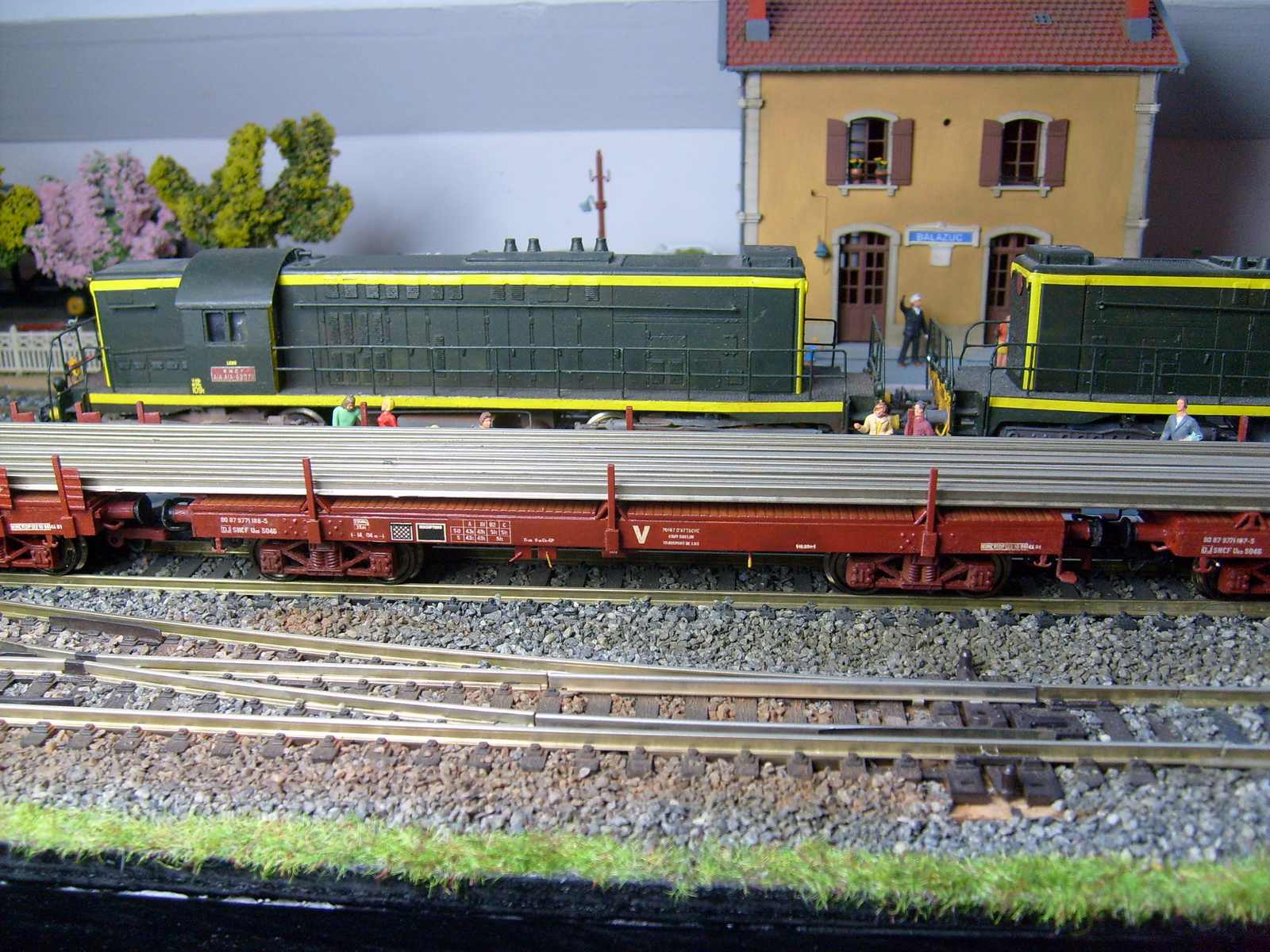

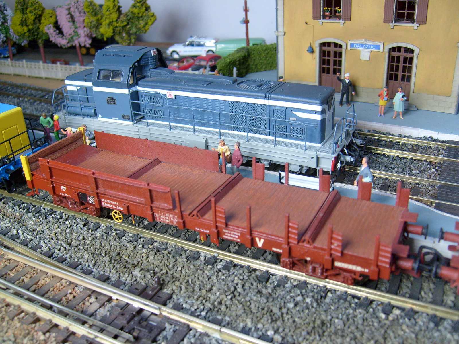

Messagepar Bruno PERES » 14 Nov 2009 23:21
Voici la rame terminée !
Messages: 10044
Messagepar Bruno PERES » 14 Nov 2009 23:34
