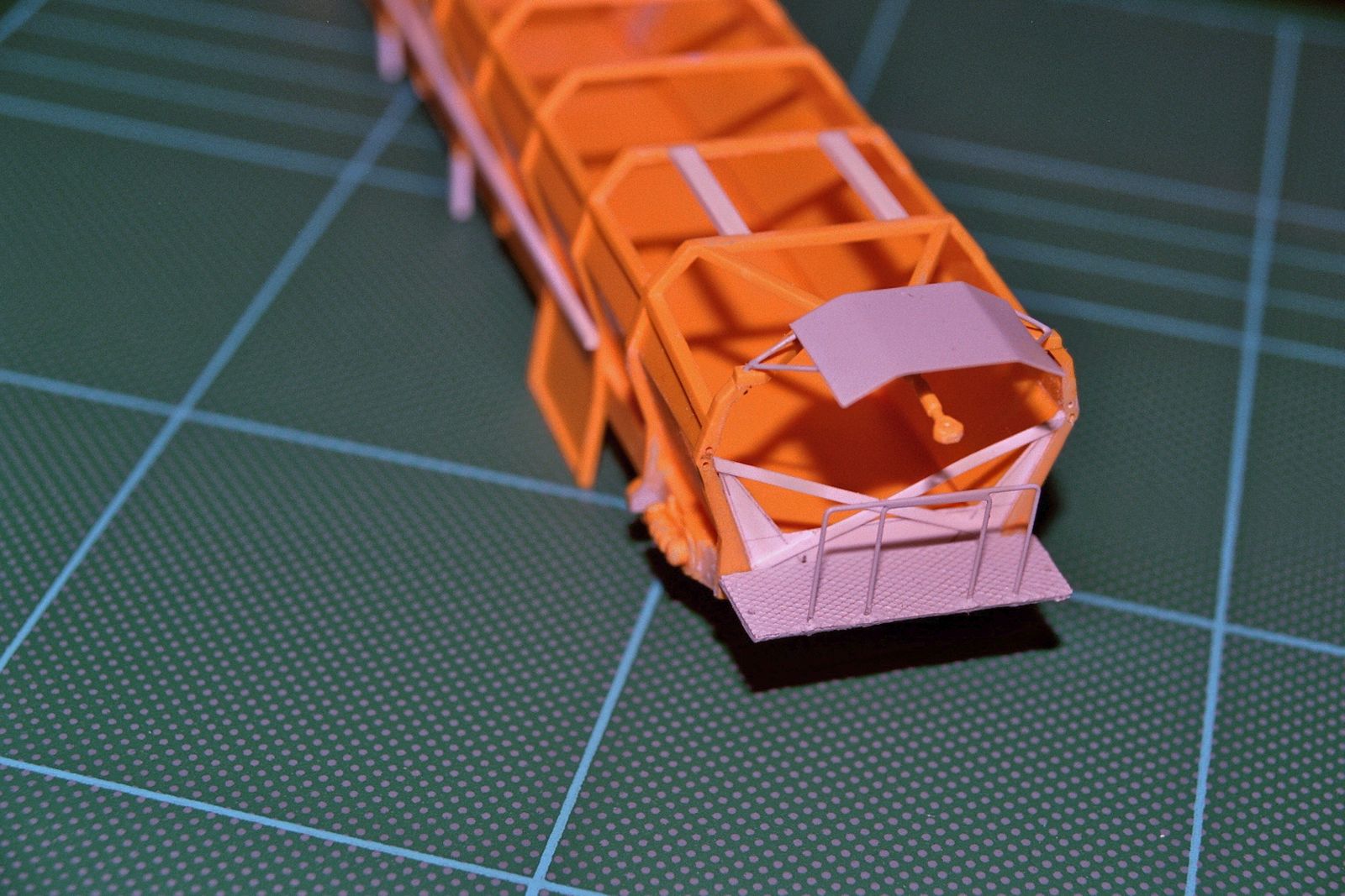

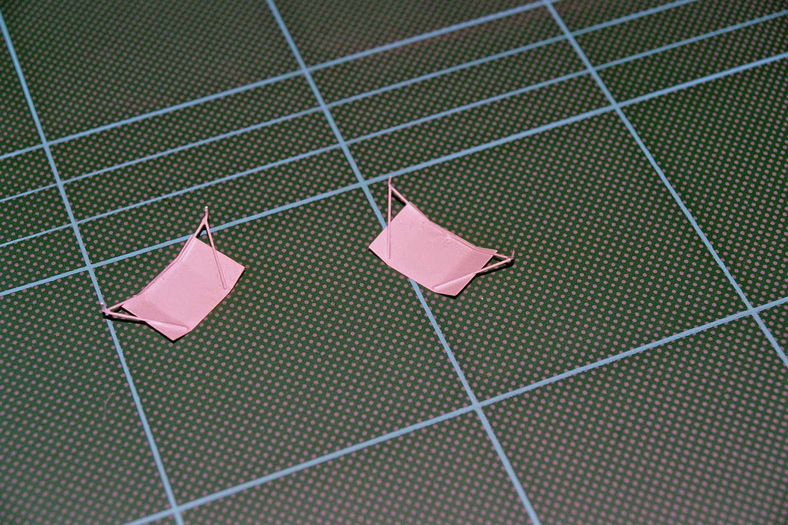

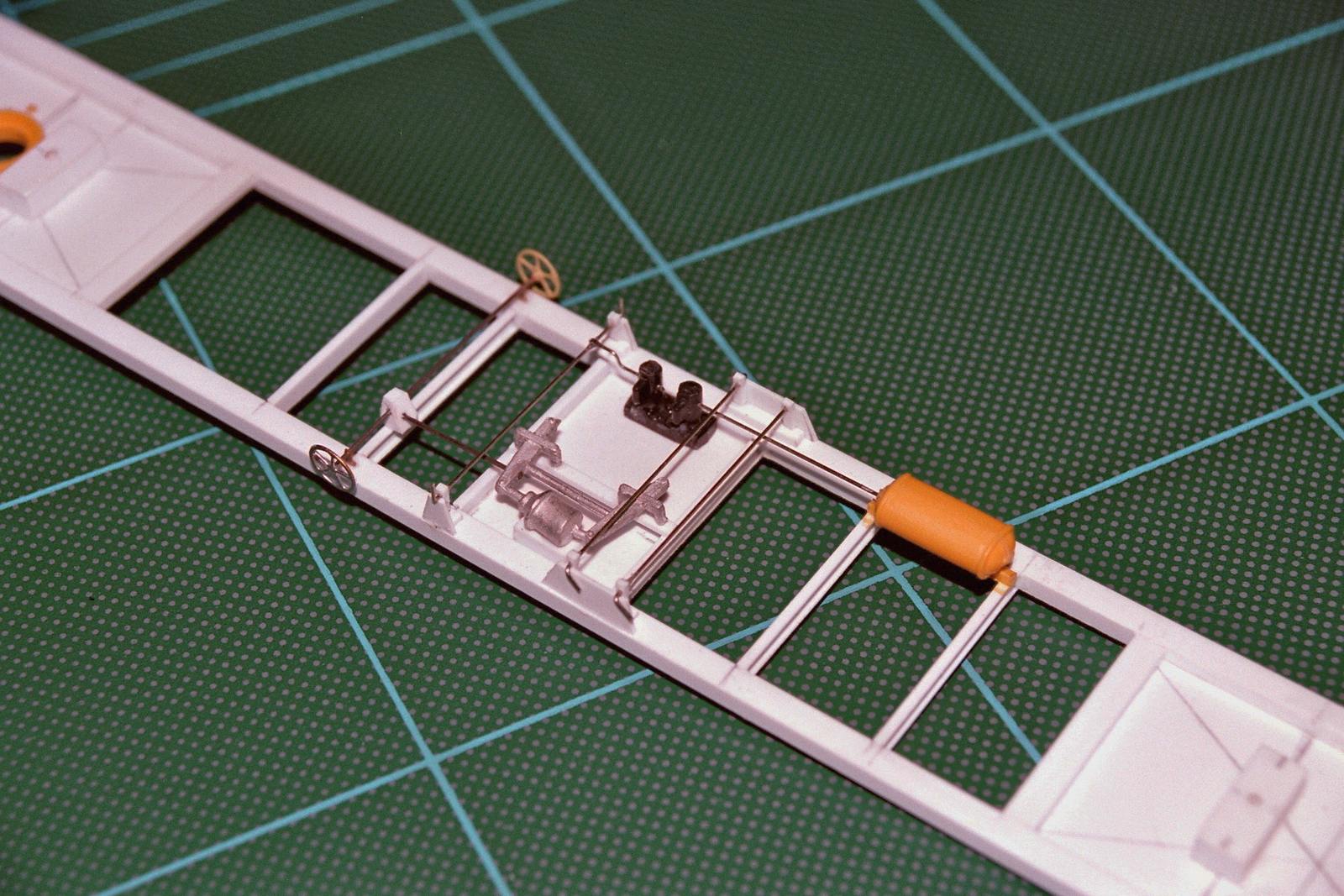

Messagepar Bruno PERES » 17 Aoû 2009 21:41
Bonsoir Philippe,
OK, je ferai ça sous peu.
Messages: 10061
Messagepar Bruno PERES » 18 Aoû 2009 17:06
Bonjour à tous,
Voici les photos de Philippe. Je le laisse commenter si besoin.
Messages: 10061
Messagepar Bruno PERES » 18 Aoû 2009 17:10
Messages: 10061
Messagepar Readii94 » 18 Aoû 2009 18:23
Je te remercie Bruno :D
Pour les tôles larmées, utiliser de préférence de l'Haxo réf. 00173 plus en rapport avec le HO que la LSL (en photo) hors proportion.Les gravures de la LSL sont plus visibles, certes, mais si on veut respecter au plus près cette échelle, seul Haxo (il me semble) propose de telles plaques en arcap.
