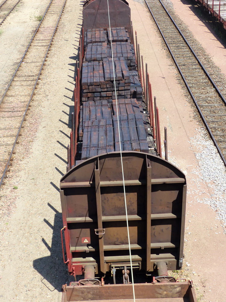

Messagepar Bruno37 » 22 Juil 2018 10:07
Wagon 80 87 978 1 578-0 Uas R35 6 F-ERSA LM
Saint Pierre des Corps le 15-07-2018
80 87 978 1 578-0 Uas R35 6 F-ERSA LM à Saint Pierre des Corps le 15-07-2018

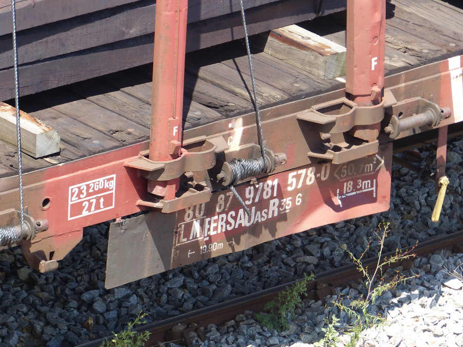

Ce wagon comporte une erreur dans ses marquages; le cadre de frein à main devrait être rouge, le volant étant latéral :siffle:
( photo n°2 ) ;)
