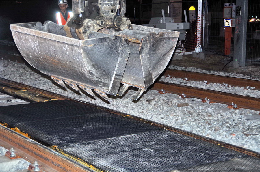

suite du montage les dalles STRAIL pour le PN 58 à Chauny nuit du 29 au 30-04-2019 des informations page précédente Daccord07
et sur http://www.strail.de/uploads/media/STRA ... ure_13.pdf

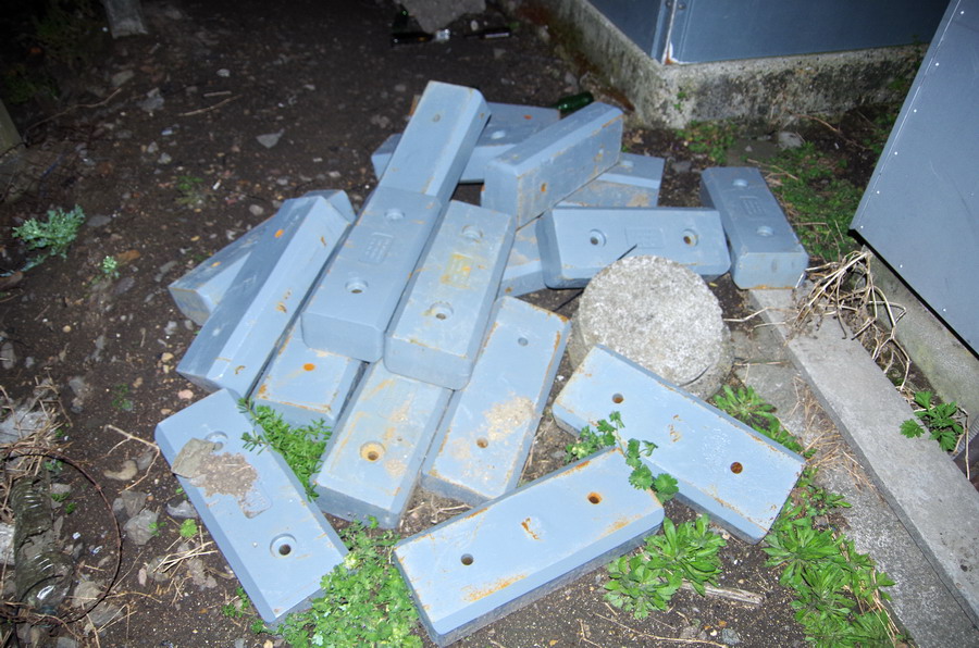

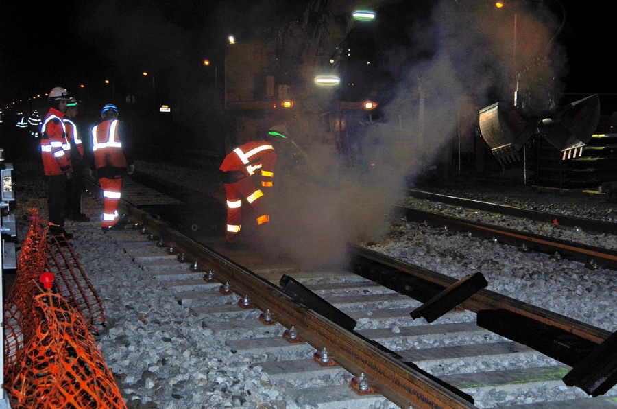

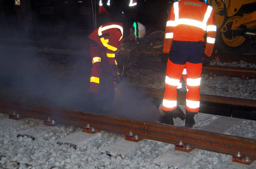

sciage des pièces compensatrices pour les dalles STRAIL pour le PN 58 à Chauny nuit du 29 au 30-04-2019

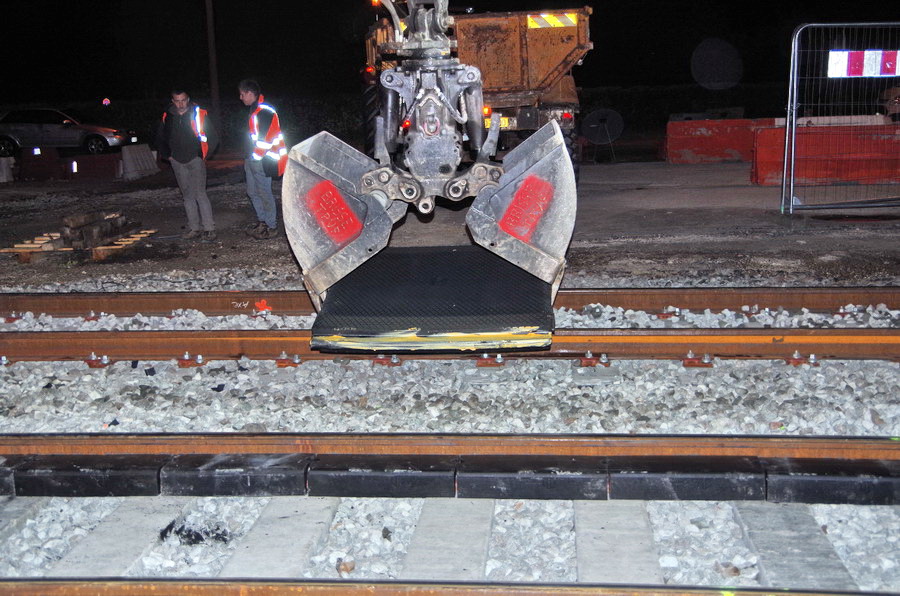

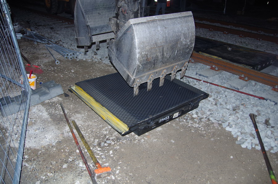

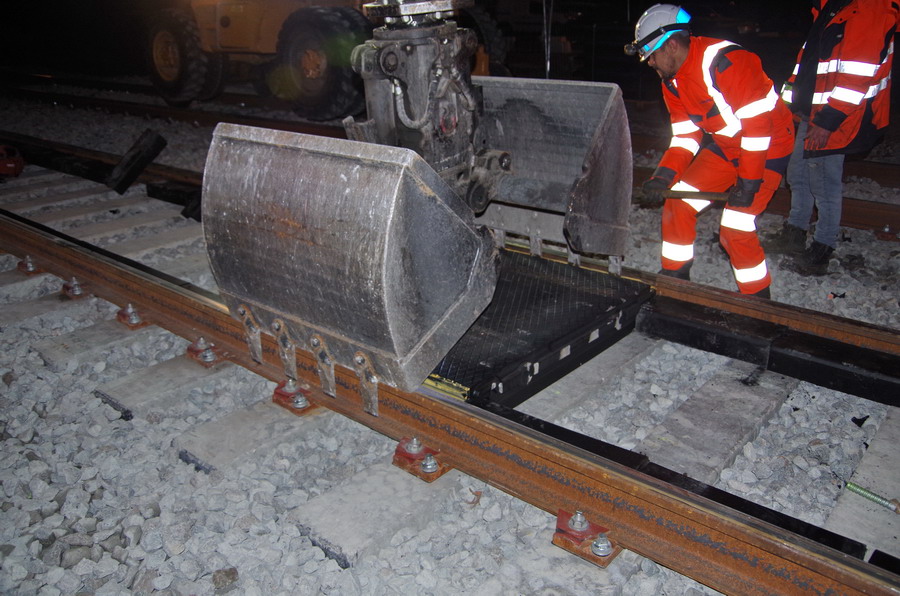

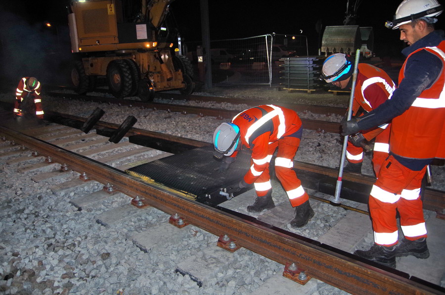

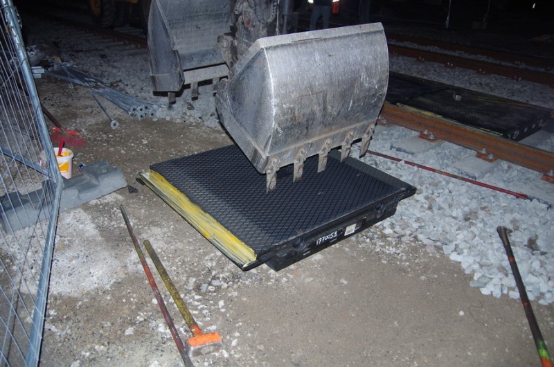

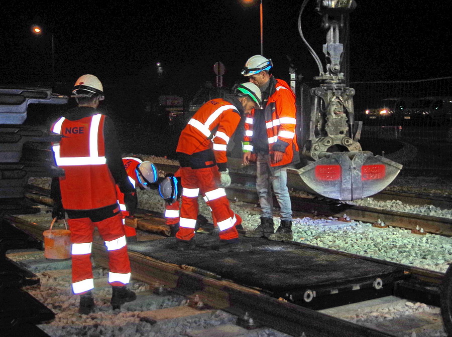

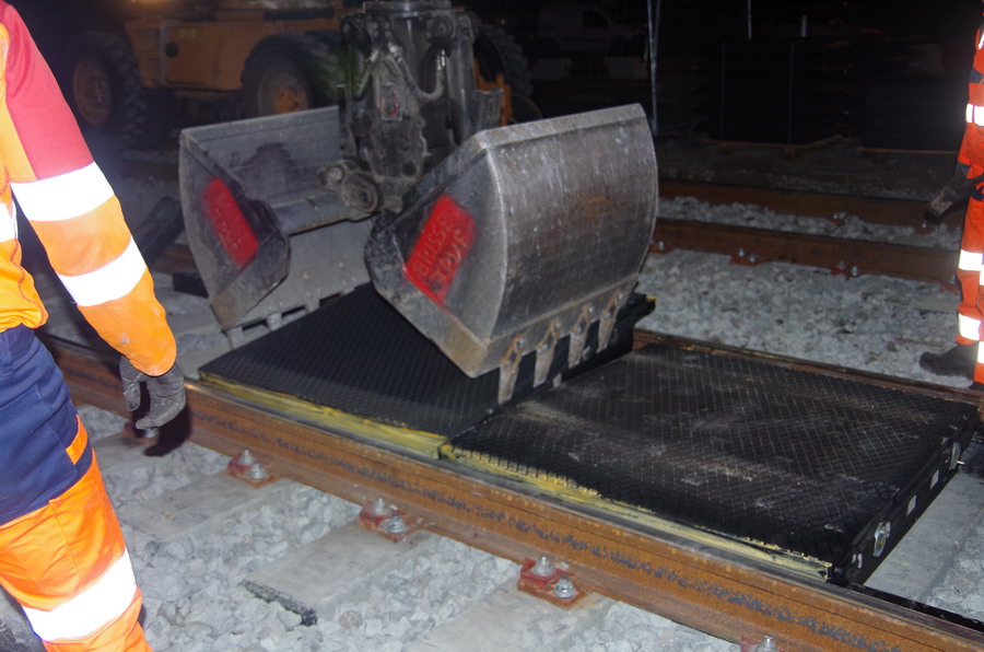

mise en place de la première dalle STRAIL pour le PN 58 à Chauny nuit du 29 au 30-04-2019
Re: Travaux ferroviaire ligne Creil Busigny Jeumont / Cambra
Messagepar Bruno37 » 06 Mai 2019 10:51

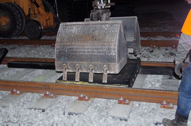

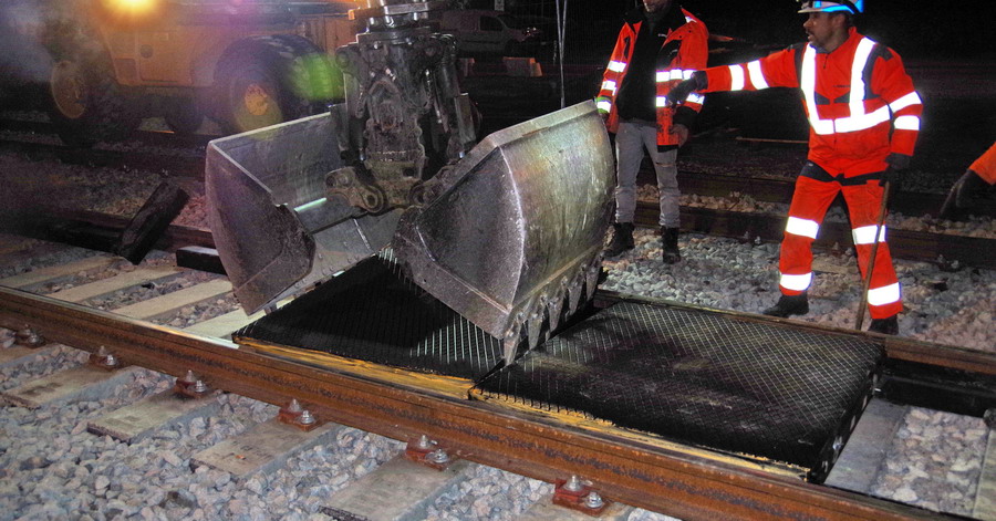

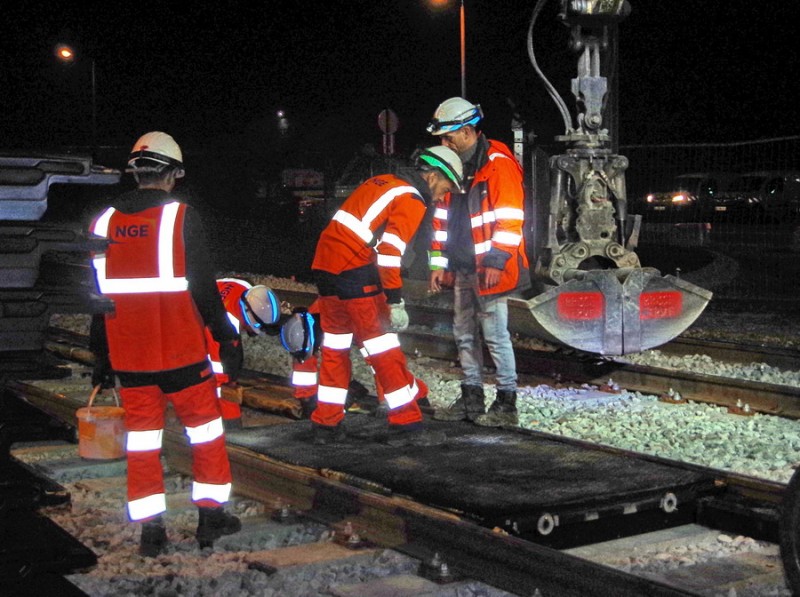

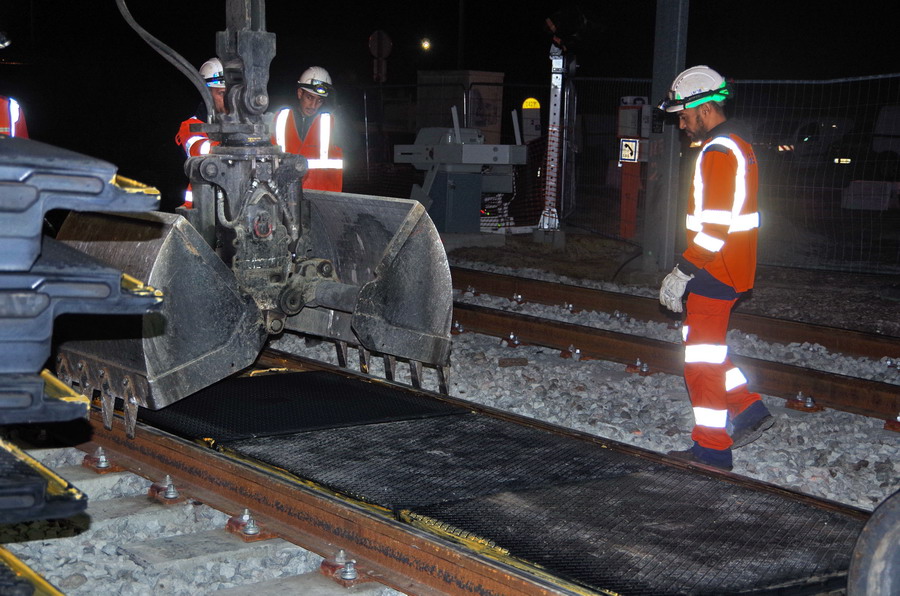

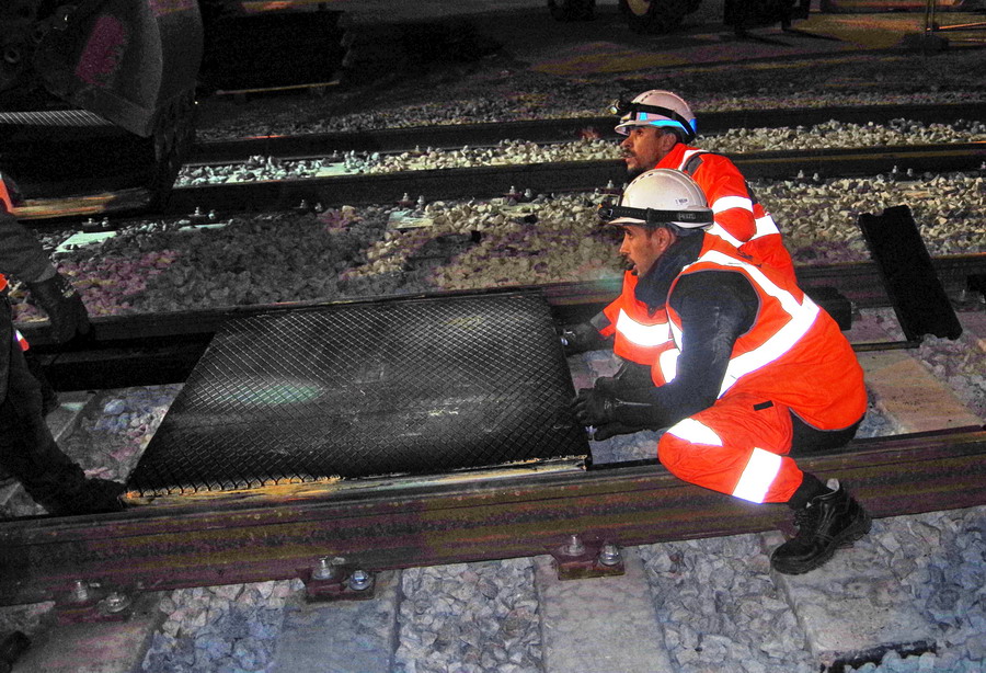

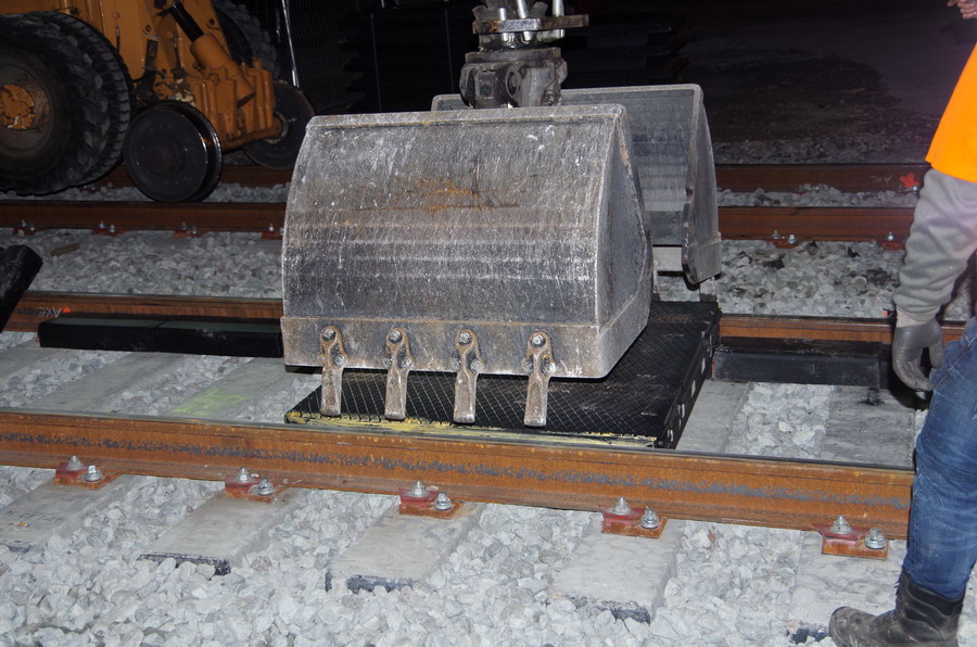

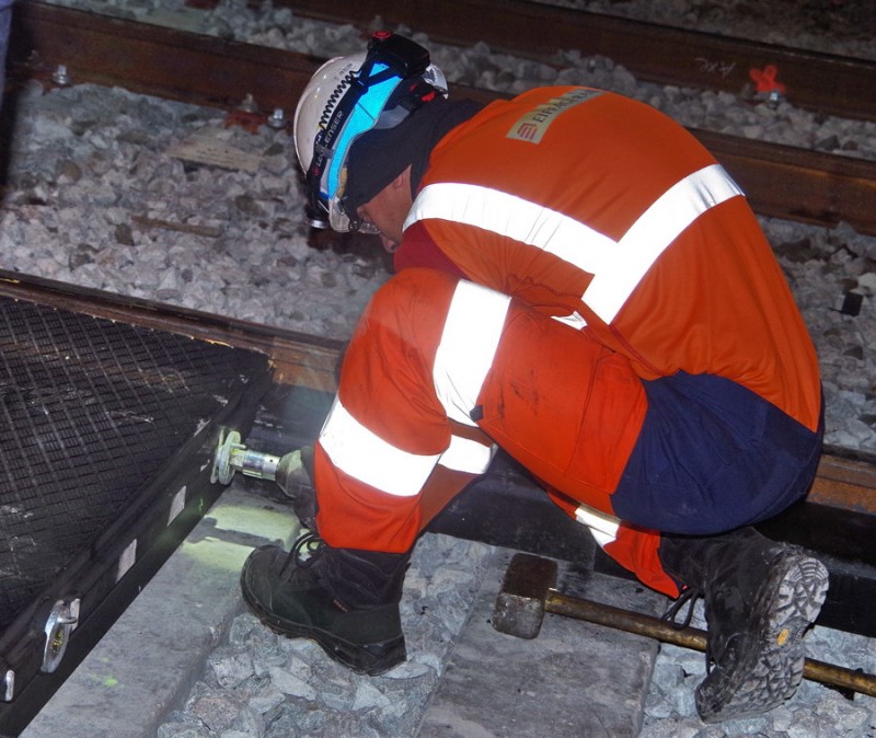

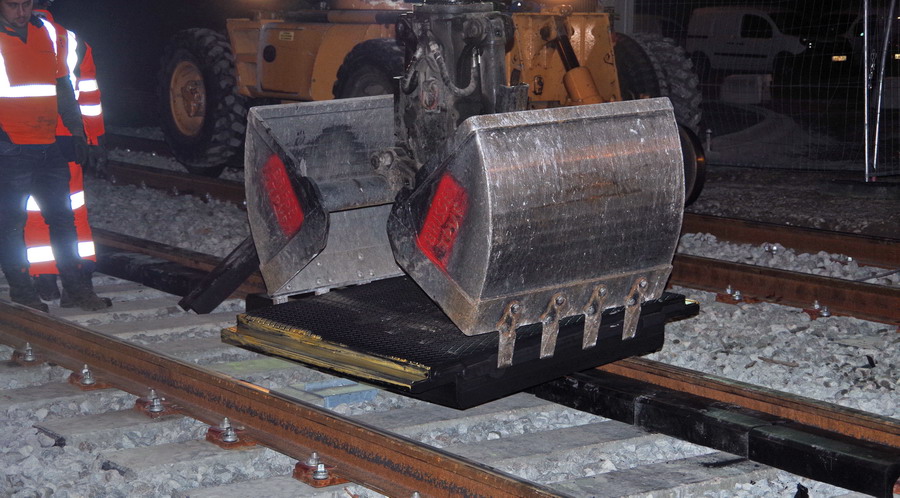

montage des tiges de fixation de la première dalle STRAIL pour le PN 58 à Chauny nuit du 29 au 30-04-2019

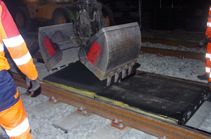

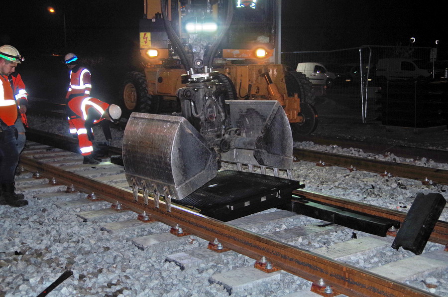

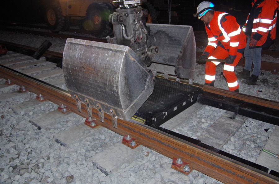

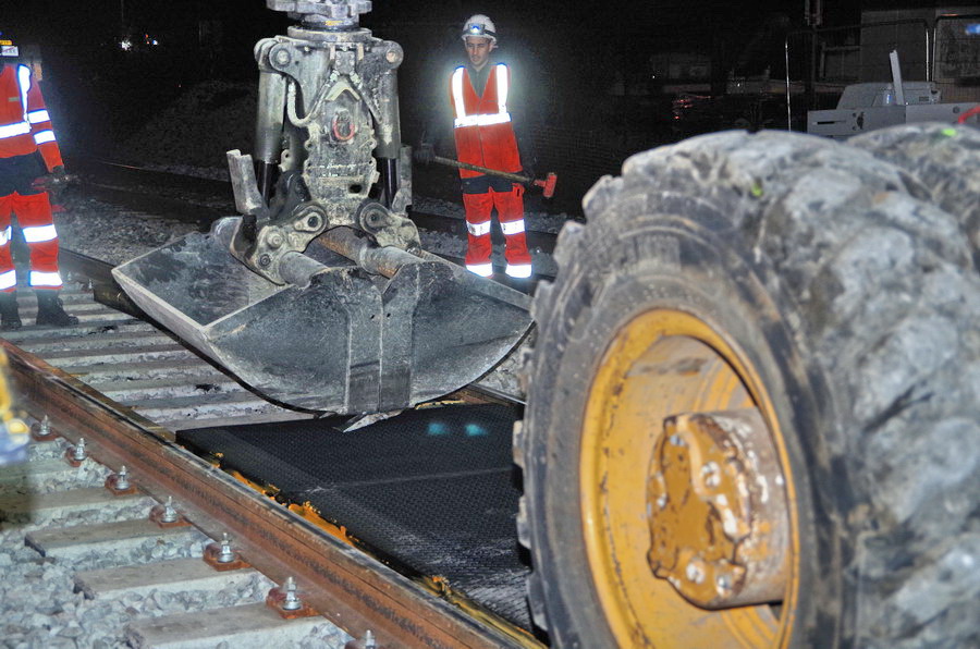

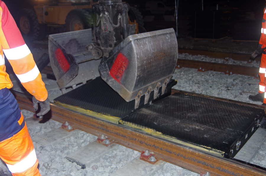

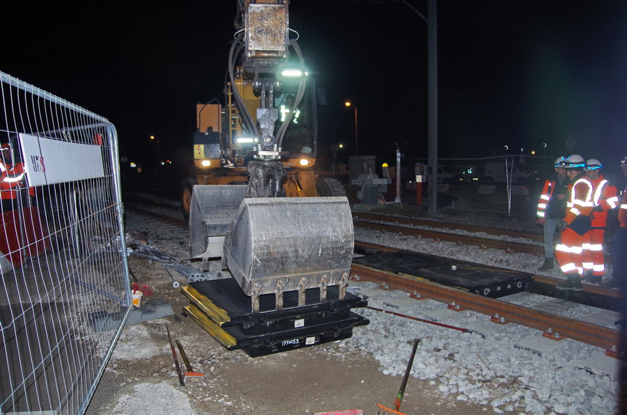

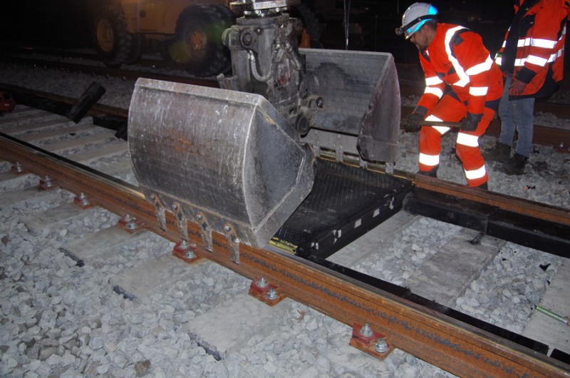

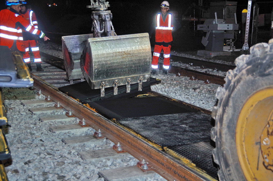

mise en place de la deuxième dalle STRAIL pour le PN 58 à Chauny nuit du 29 au 30-04-2019
Messagepar Bruno37 » 06 Mai 2019 10:58

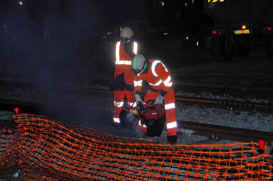

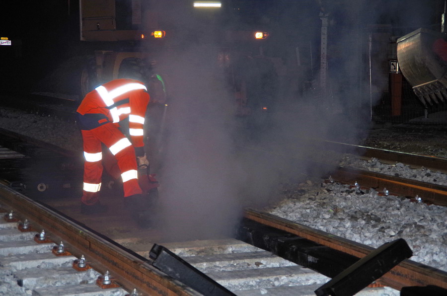

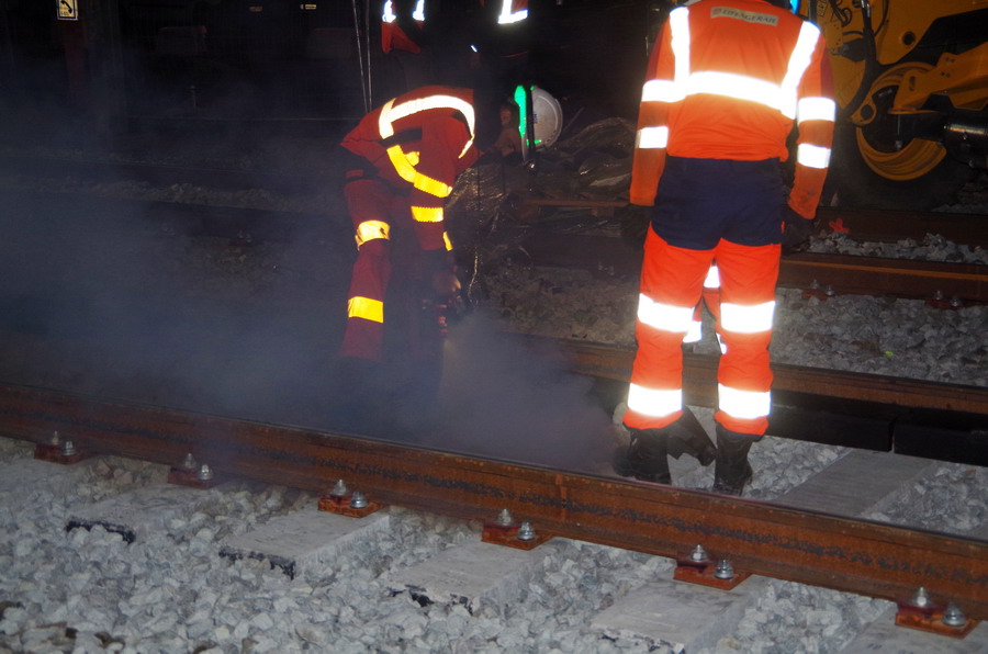

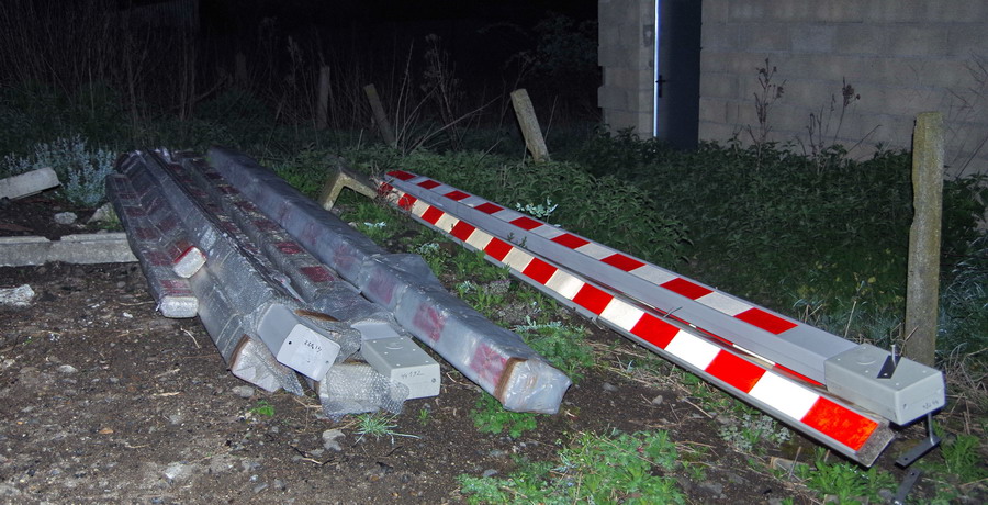

les nouvelles barrières pour le PN 58 à Chauny nuit du 29 au 30-04-2019
des éléments pour les nouvelles barrières pour le PN 58 à Chauny nuit du 29 au 30-04-2019

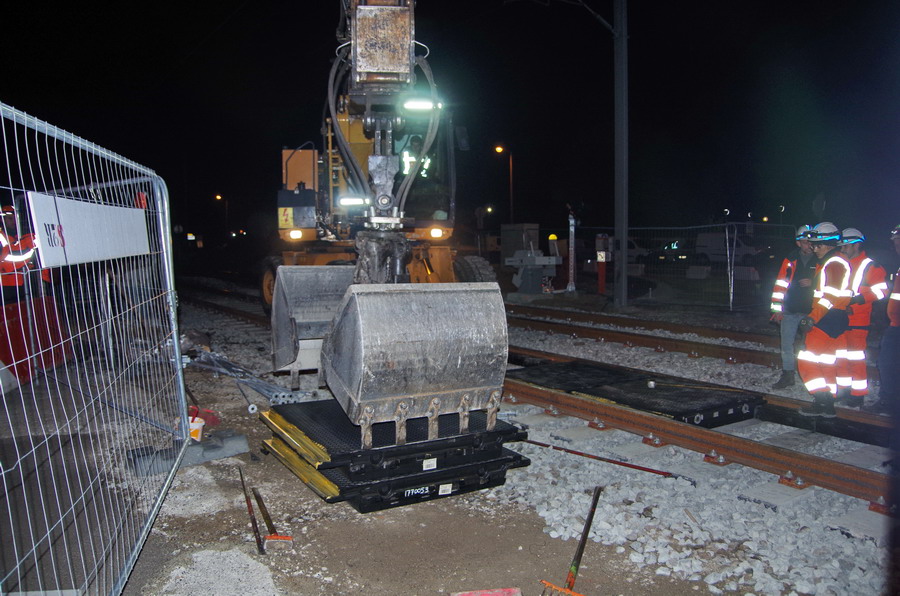

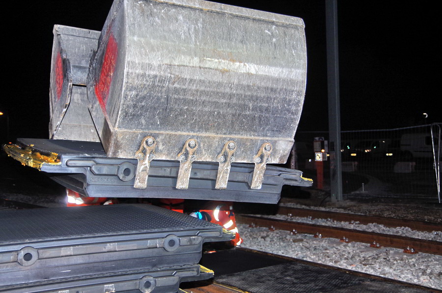

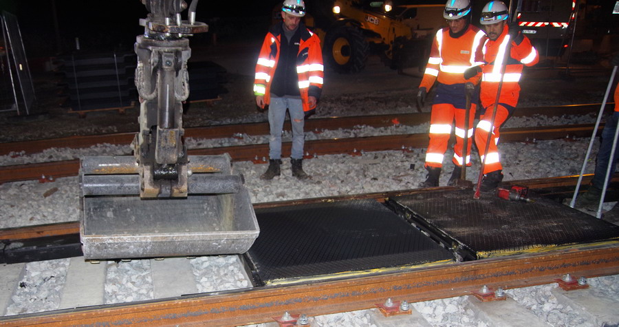

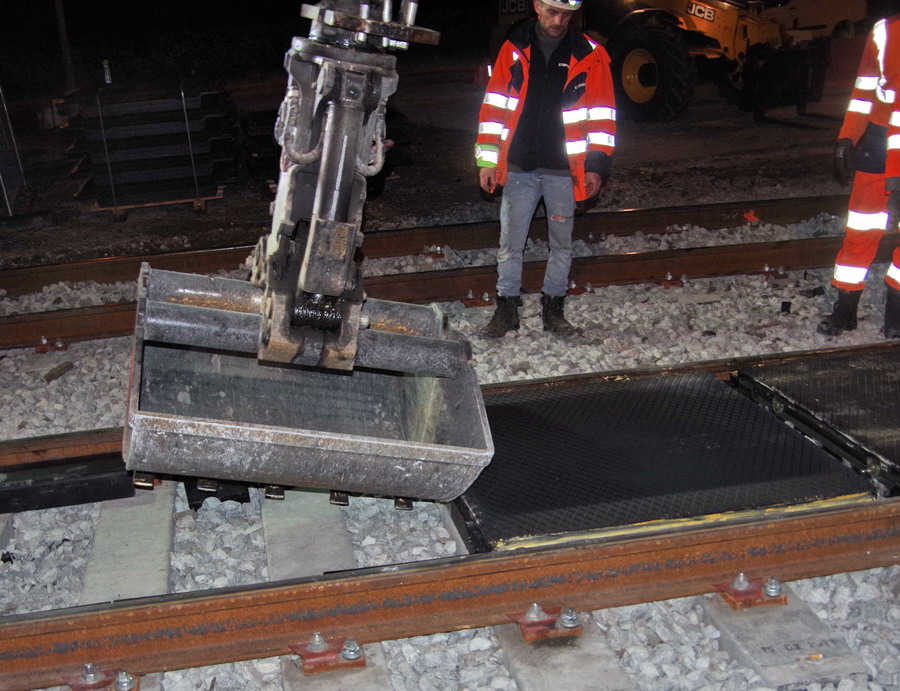

mise en place d'une nouvelle dalle STRAIL pour le PN 58 à Chauny nuit du 29 au 30-04-2019

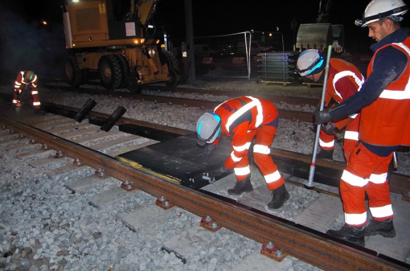

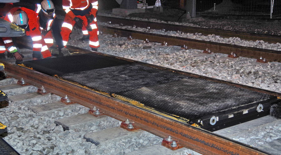

mise en place des nouvelles dalles STRAIL pour le PN 58 à Chauny nuit du 29 au 30-04-2019

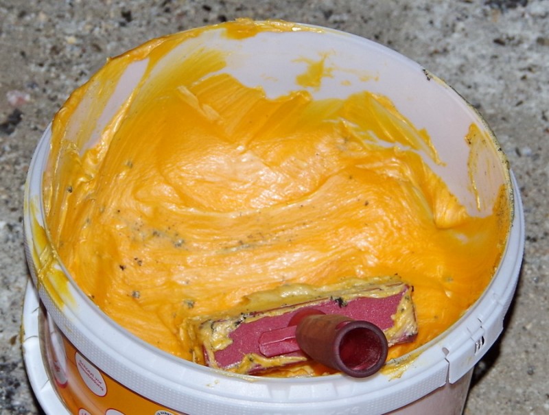

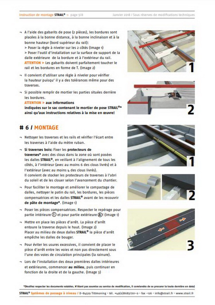

POSE DES ÉLÉMENTS STRAIL, ENTRE FILES DE RAILS
Positionner la pièce d'arrêt au milieu sur la traverse centrale (traverses bois ou SAT U406 ou S376 ou S356) (axe de route). Pour les traverses
biblocs, positionner la pièce d arrêt au milieu entre les 2 blochets (pièce fichée dans le ballast). Nota: Possibilité de décaler d'une traverse
en fonction du type et du nombre de modules STRAIL.
Repartir et poser les pièces compensatrices sur les attaches entre les 2 files de rails (le respect du travelage 600 mm +/- 10 facilite la pose
des pièces compensatrices) (sauf sur innostrail et pédistrail)

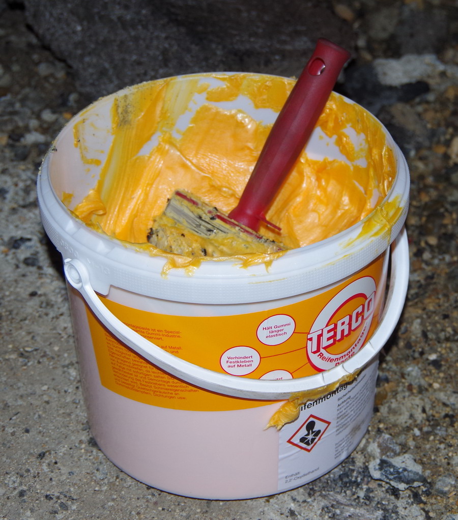

Etaler de la graisse de montage sur le côté vertical des pièces compensatrices (ou sur l âme du rail pour innostrail)
et sous le champignon du rail.
Positionner la première dalle par rapport à la pièce d'arrêt ou dans l axe du PN sur TBA biblocs. Avec le levier de montage, faire passer
la lèvre de la dalle sous le champignon du rail.

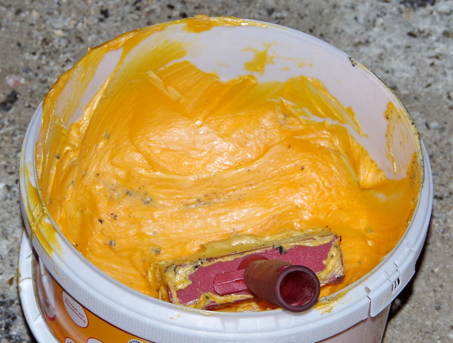

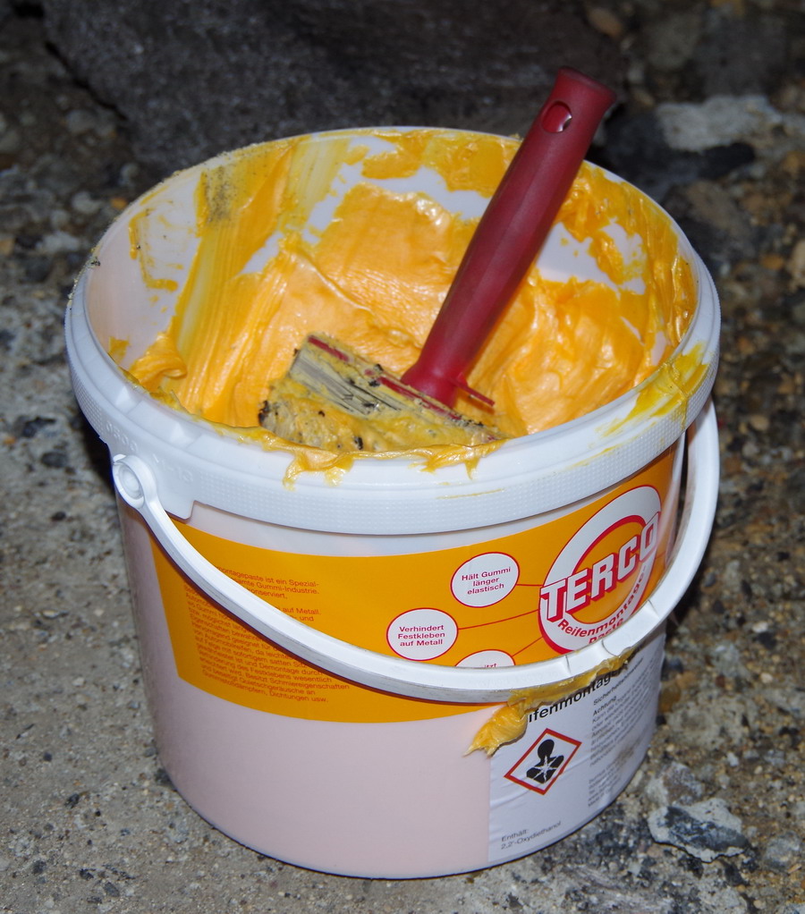

graisse de montage Terco entre les pièces compensatrices et les dalles STRAIL pour le PN 58 à Chauny nuit du 29 au 30-04-2019

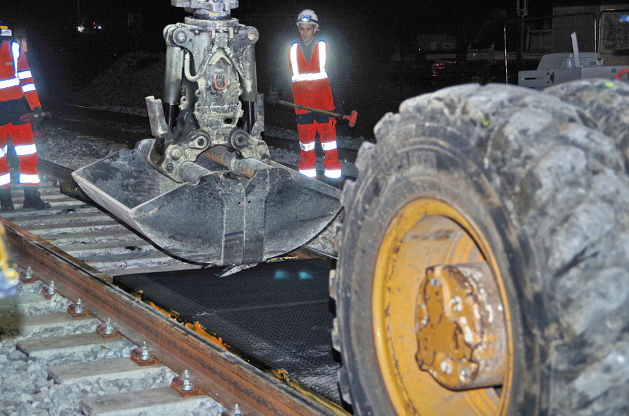

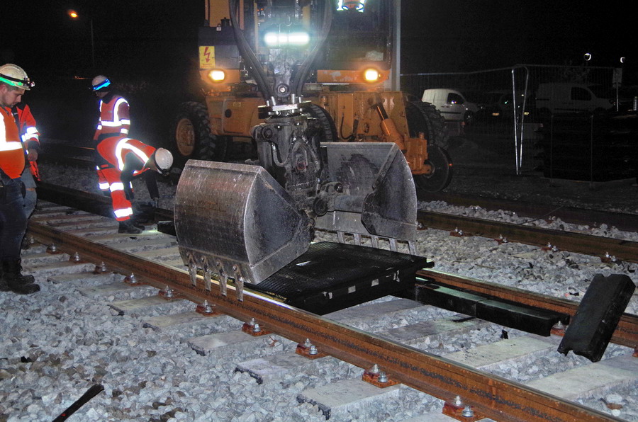

Messagepar Bruno37 » 06 Mai 2019 15:11

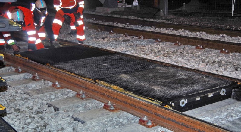

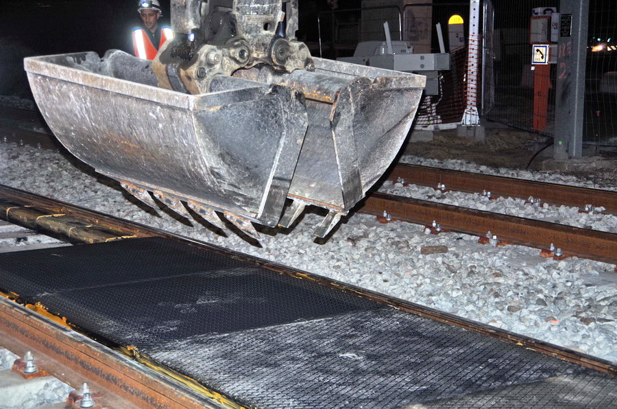

Messagepar Bruno37 » 06 Mai 2019 15:12

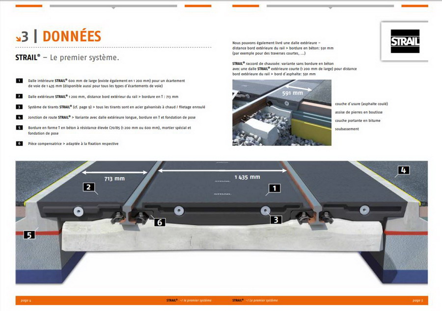

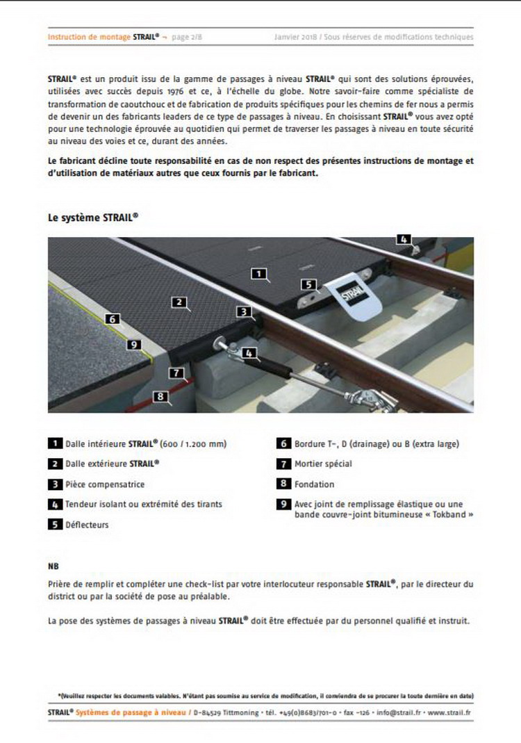

Messagepar Bruno37 » 06 Mai 2019 15:19

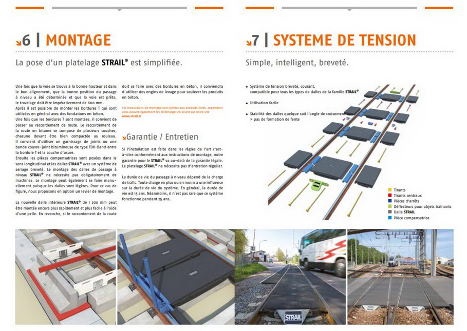

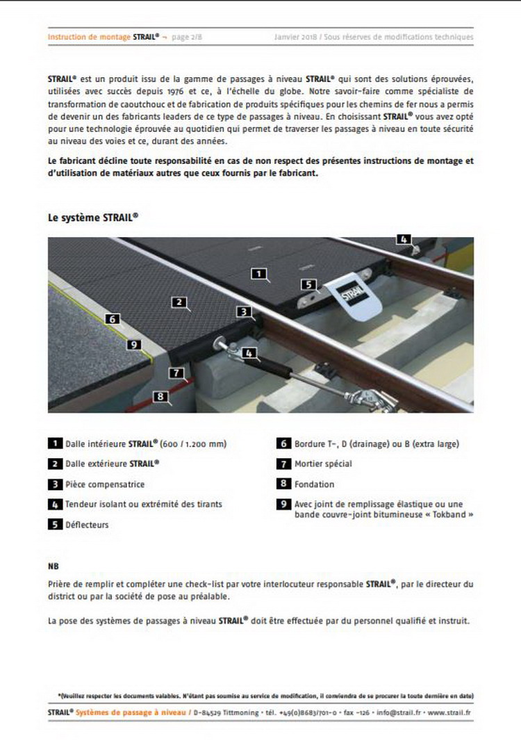

Voici quelques éléments d'informations sur les dalles STRAIl en montage pour le requalification du PN 58 à Chauny (02)

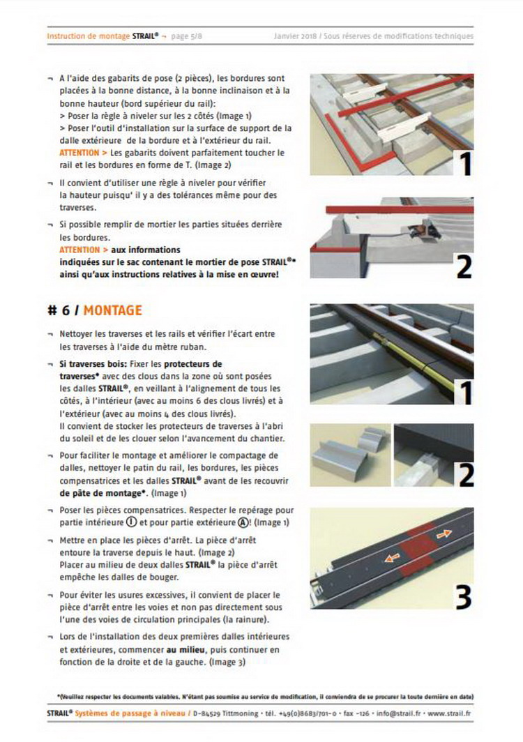

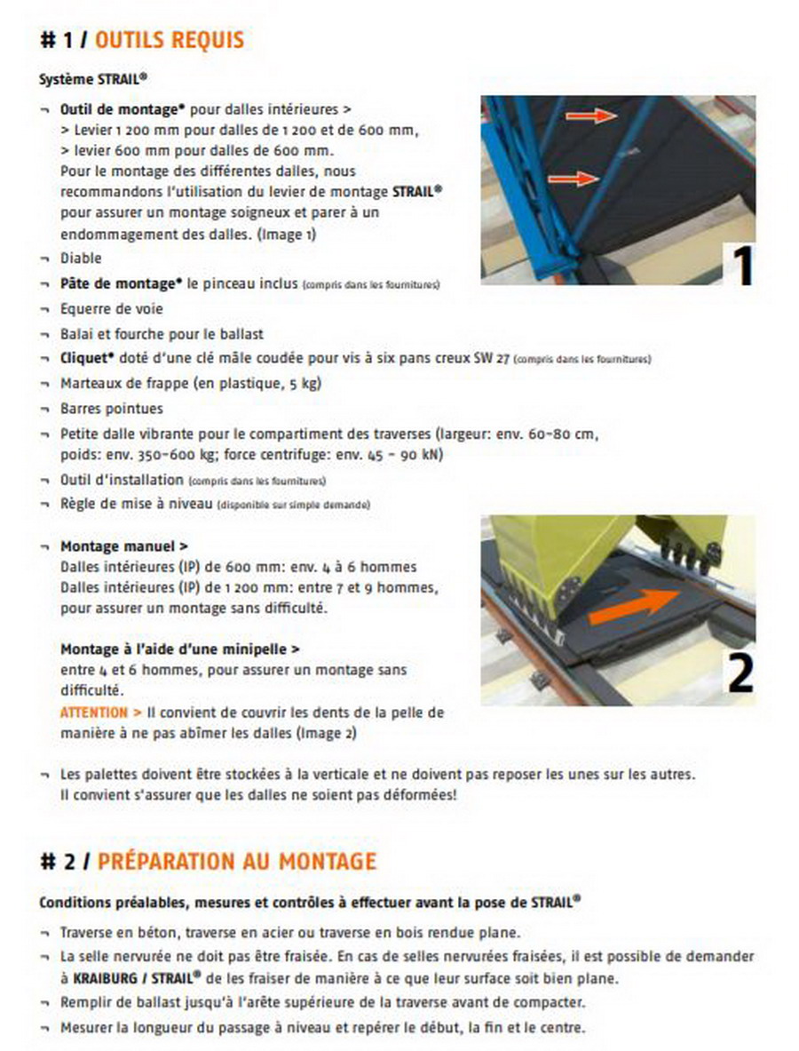

Messagepar Bruno37 » 06 Mai 2019 15:28

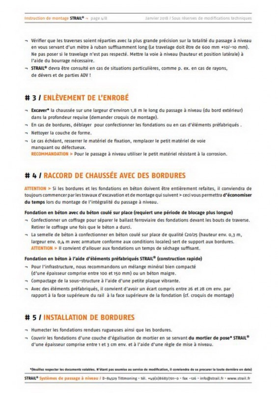

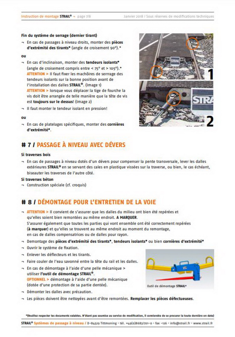

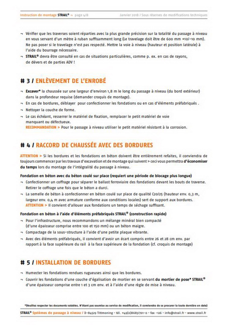

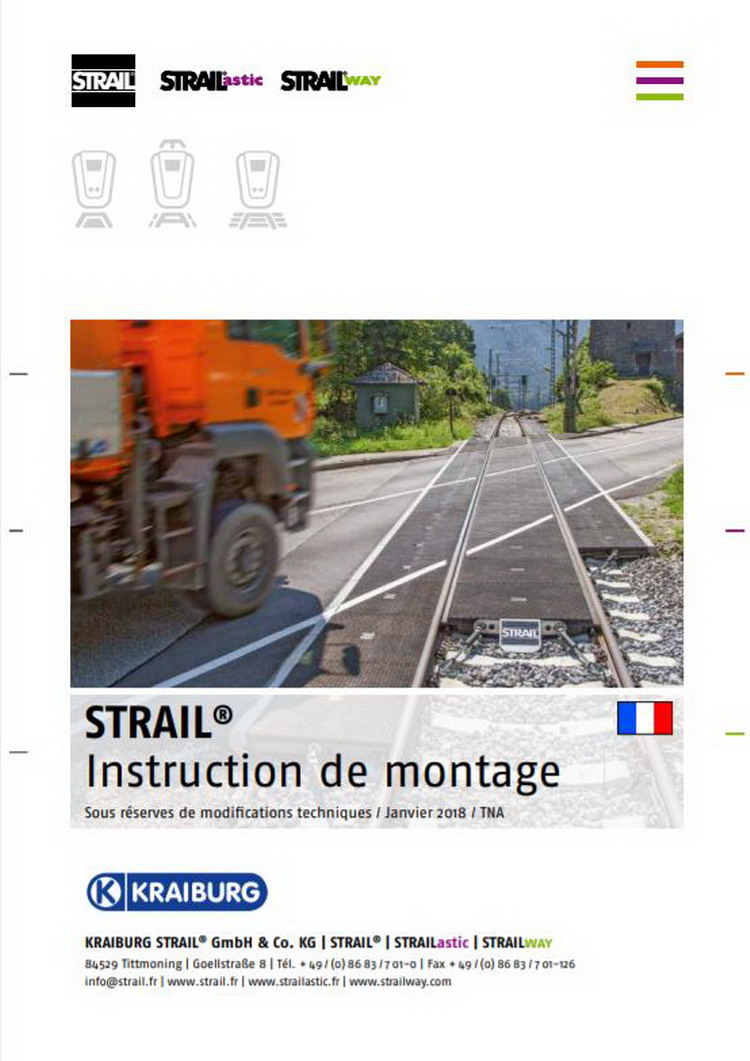

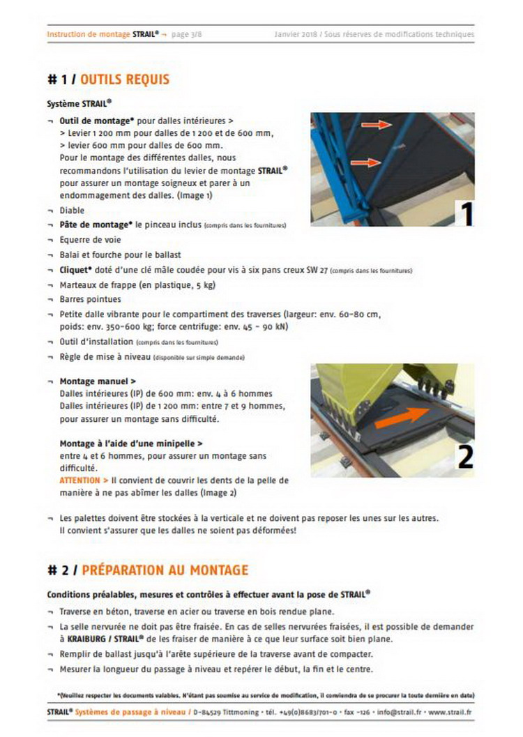

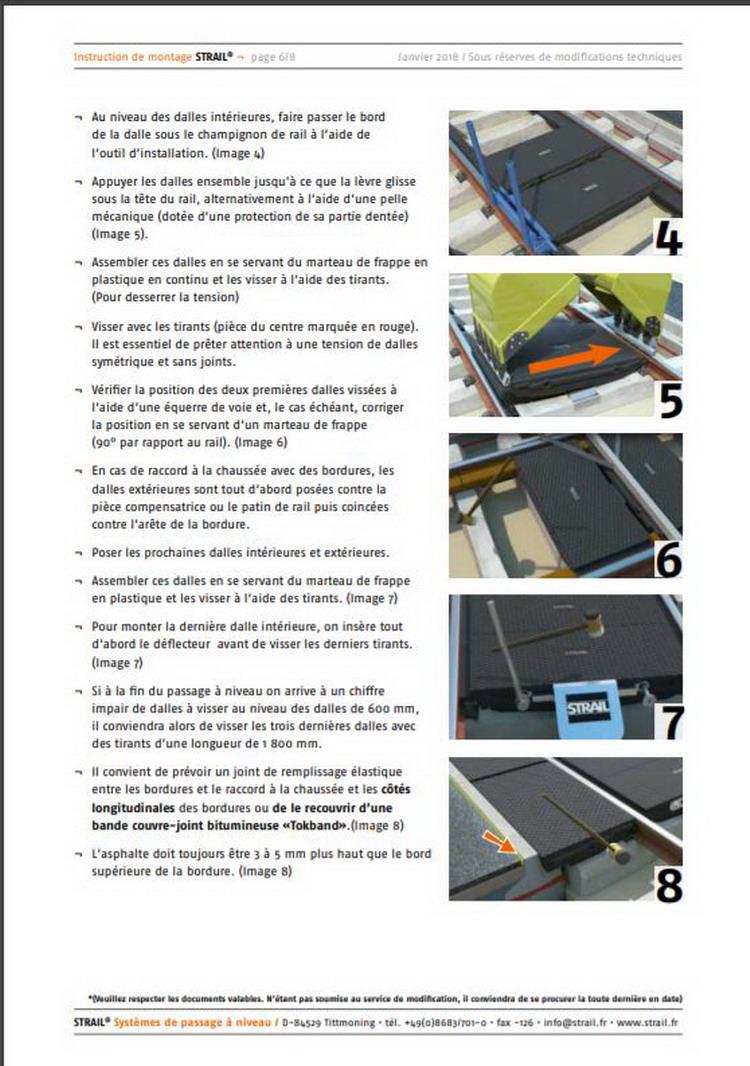

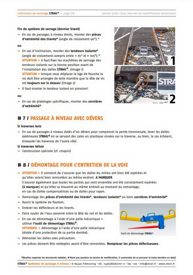

et les instruction de montage des dalles STRAIL
et le lien http://www.strail.de/uploads/media/2018 ... low_01.pdf

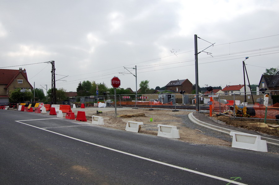

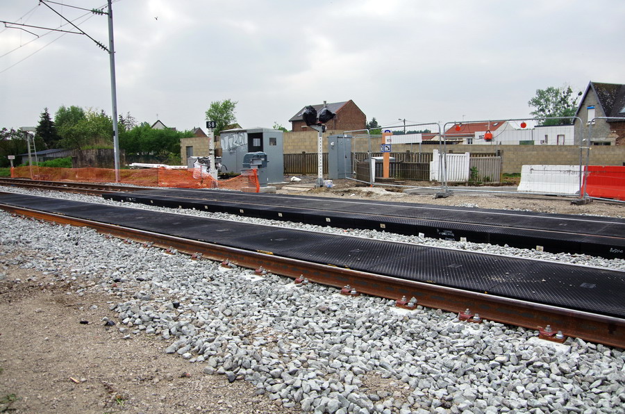

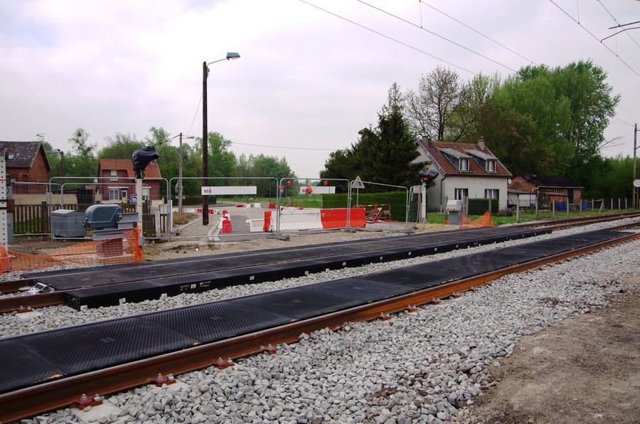

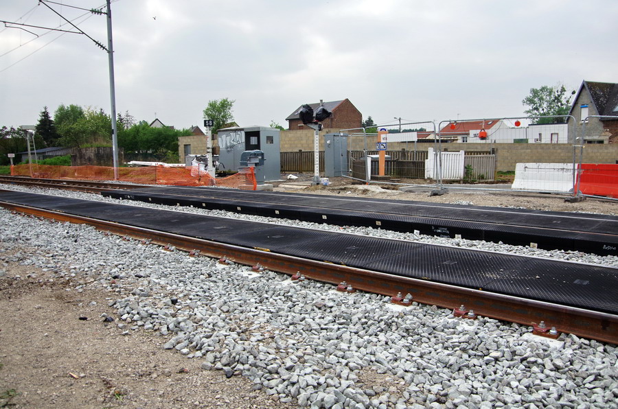

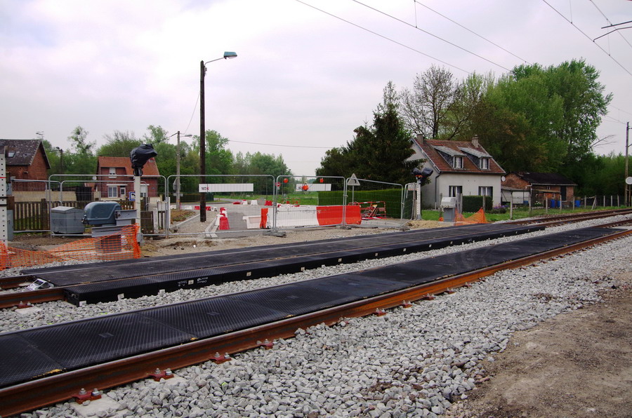

voici maintenant des photos de notre reporter Gtr Lefèvre sur le terrain de jour le 30 avril 2019 pour la requalification du PN 58
à Chauny (02) aprés la mise en place des dalles STRAIl entre les rails dans la nuit du 29 au 30 avril.
situation des travaux pour la requalification du PN 58 à Chauny (02) le 30-04-2019
mise en place des dalles STRAIl entre les rails pour la requalification du PN 58 à Chauny (02) le 30-04-2019

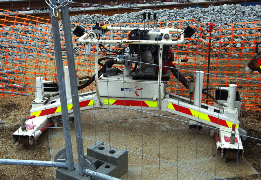

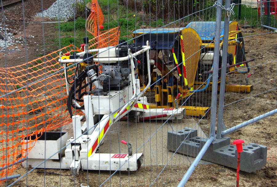

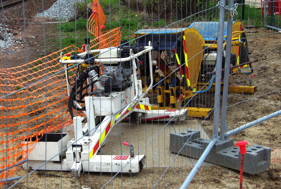

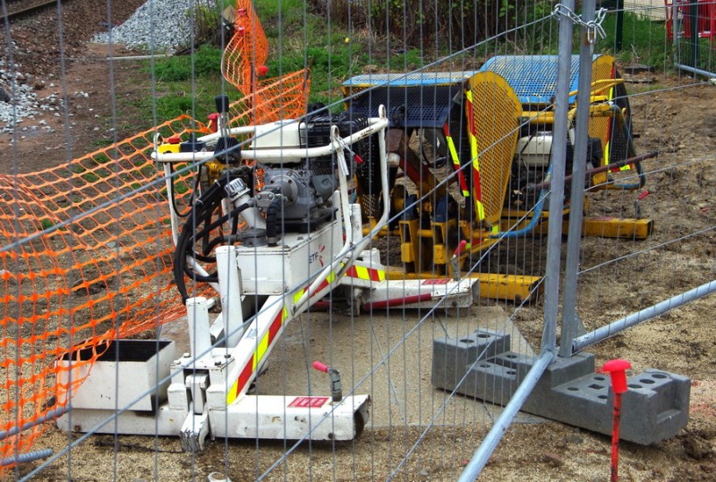

un Lève-rail hydraulique de type L2R 522 K Geismar d'ETF et d'un Frappeur de rail MR 5121 Geismar d'ETF pour la requalification
Messagepar Bruno37 » 06 Mai 2019 15:54

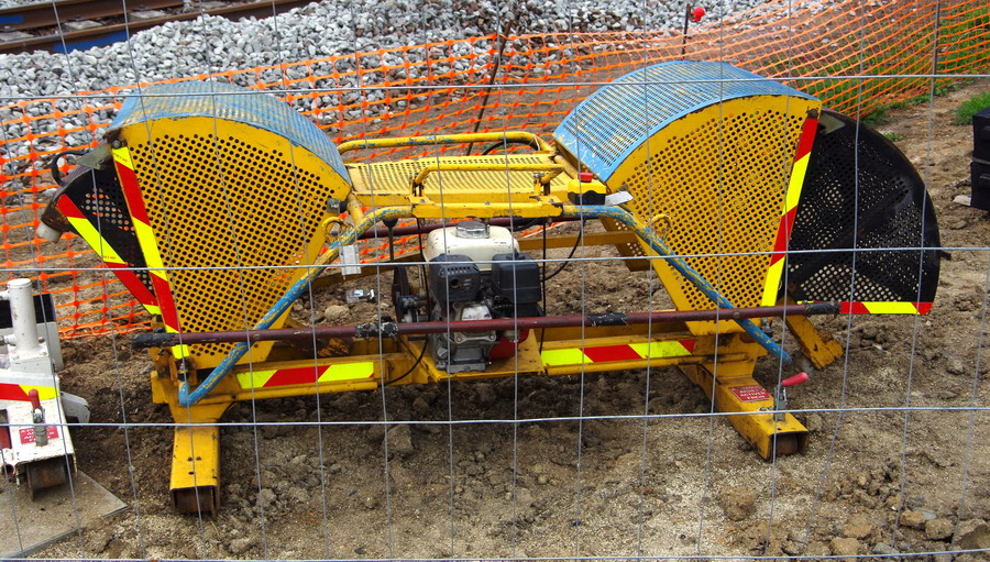

Lève-rail hydraulique L2R 522 K Geismar d'ETF pour la requalification du PN 58 à Chauny (02) le 30-04-2019
Frappeur de rail MR 5121 Geismar d'ETF pour la requalification du PN 58 à Chauny (02) le 30-04-2019

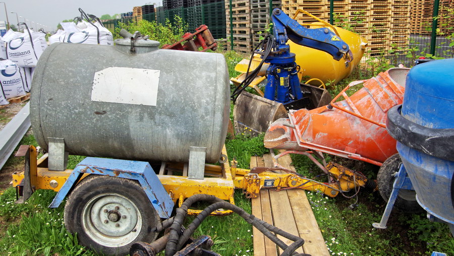

citerne à eau pour la suite avec une séance béton pour le mâtage des poteaux caténaires pour la requalification du PN 58

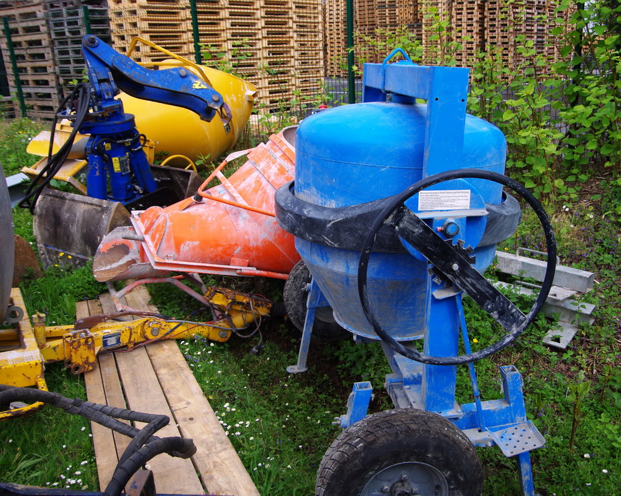

bétonnière pour la suite avec une séance béton pour le mâtage des poteaux caténaires pour la requalification du PN 58

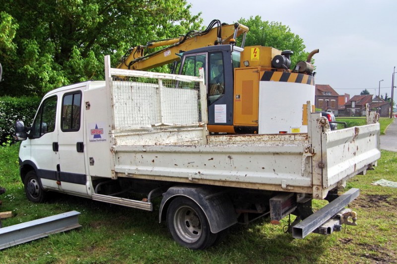

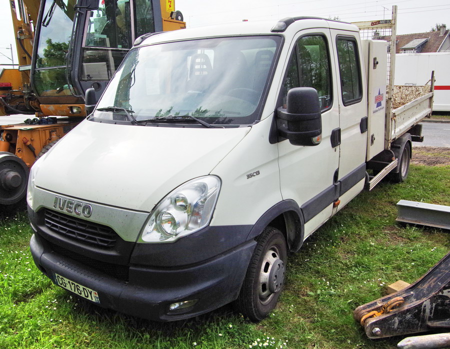

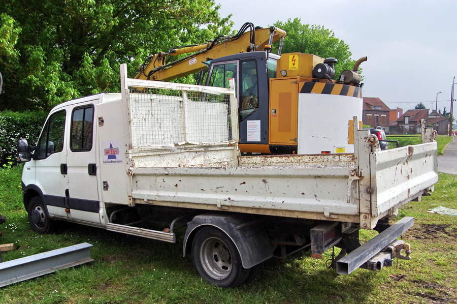

la séance béton pour le mâtage des poteaux caténaires pour la requalification du PN 58 à Chauny sera fait par la société HP Elec
IVECO Daily 35CB - CG-176-DY (91) de HP Elec au niveau du PN 58 à Chauny le 30-04-2019
