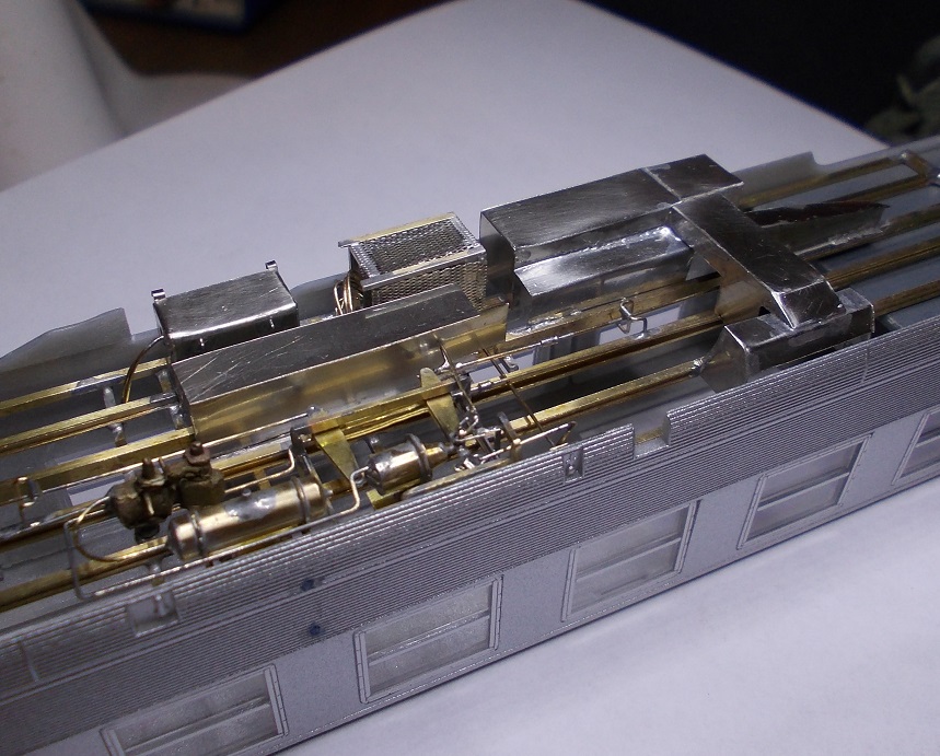

Messagepar LaurentB » 05 Mar 2014 09:30
Bonjour à tous,
voici la suite des travaux effectués sur le châssis de la DEV Inox qui accompagnera mon désherbeur... Coffres réalisation maison avec de la tôle de maillechort, coffres de clim SMD Productions!
A suivre... Bonne journée à tous, salutations amicales.

Messagepar LaurentB » 07 Mar 2014 21:27
ravis que les travaux donnent envie!!!
Voici une petite photo des travaux du jour... ça avance petit à petit...
Bonne fin de soirée à tous! Salutations amicales.

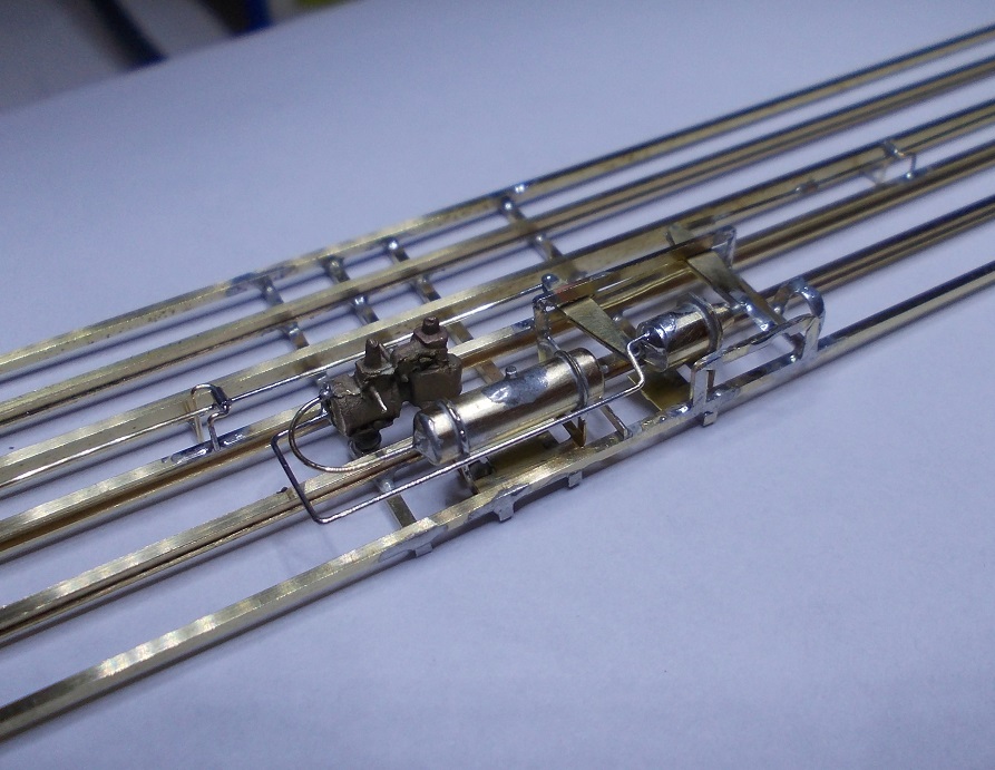

Messagepar LaurentB » 09 Mar 2014 10:38
Bonjour à tous,
le petit dernier en photo...
Bon dimanche à tous... A suivre!
