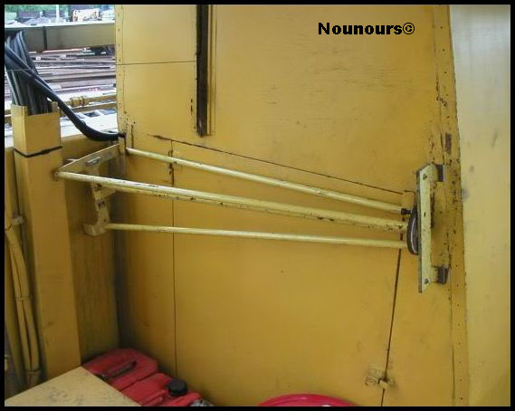

Messagepar Nounours » 05 Juin 2008 17:57
Hormis les visées "manuelles" faites avec le brétho (plus facile à écrire que l'original :lol: :lol:)
Les 2 supports bréto + mire :
Il existe les principaux systèmes de visées suivants (embarqués ou non) :
PALAS (Matisa)
BASIL
BACARA
TOPORAIL
Qui pourrait m'en dire plus sur les 2 derniers cités
:wink: :wink:

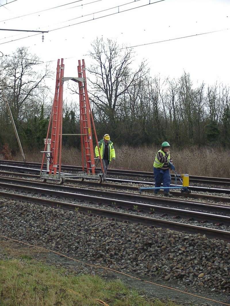

Messagepar Bruno PERES » 07 Juin 2008 20:47
Et ça, c'est quoi ?
Re: Les visées laser
Messagepar Nounours » 07 Juin 2008 21:12
Bonsoir Bruno
hé bien tu as affaire à une échelle d'intervention sur caténaire et à un appareil Geismar: le Méphisto
:wink: :wink:
Messagepar Bruno PERES » 07 Juin 2008 21:22
Merci pour l'échelle :lol: :lol: :lol:
Ils trimballaient le Méphisto devant une bourreuse. Je ne sais plus s'il s'agissait de la B 45 D d'ETF ou une des deux 108 32 U présentes sur le RVB toulousain de début d'année.
Messagepar Nounours » 07 Juin 2008 22:04
Hé bien si c'est devant une bourreuse, souvent c'est pour controler une zone avant bourrage pour savoir si les valeurs indiquées sur la fiche de bourrage sont correctes. Il arrivent que les valeurs mesurées aprés travail lors de la passe précédente soient erronées donc une petite vérification de quelques points avant travail est plus sûr plutôt que de mettre la voie en "l'air".

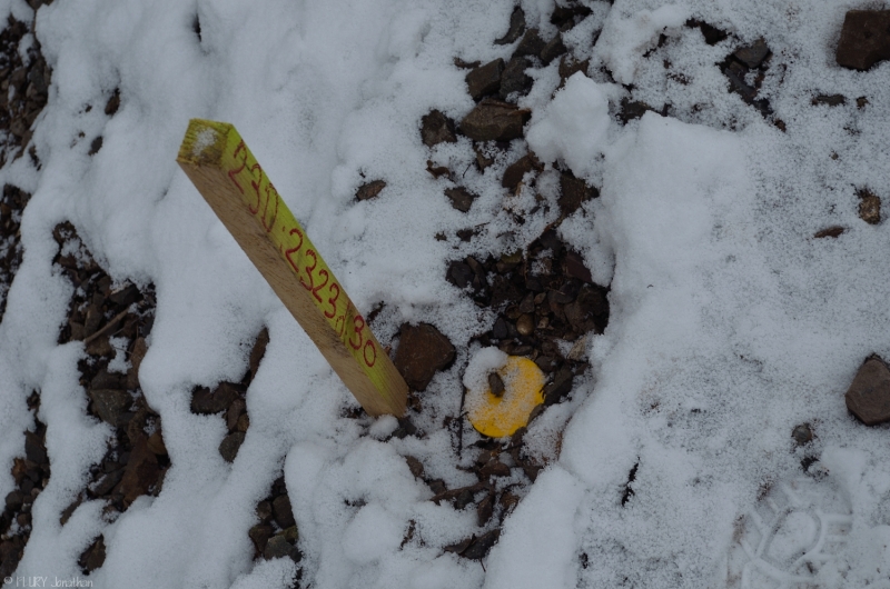

Messagepar CC65500 » 10 Jan 2013 16:20
pour suivre les précédents messages.
voici un point de contrôle (préalablement établie / avant le chantier) avec différente coordonnée (que je ne peut déchiffré, mais j'imagine qu'il y a la hauteur et l'inclinaison, un truc dans le genre :siffle: )
© FLURY Jonathan

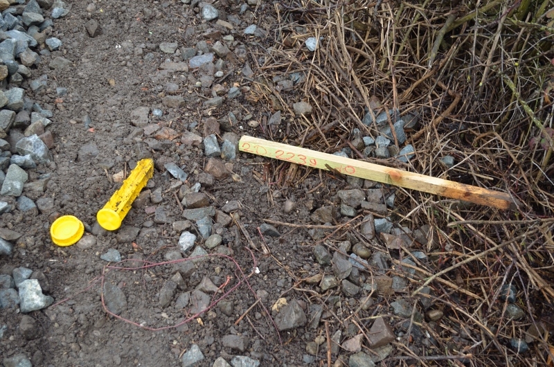

et voici un autre point démonté
© FLURY Jonathan

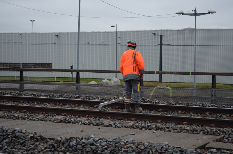

Après le passage de la bourreuse une personne relève les informations à l'aide du Méphisto ? et les compares avec les informations sur le point (sur image c'est écrit sur le pont :hein33: )
© FLURY Jonathan

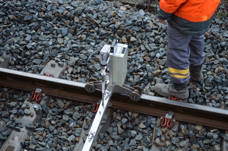

et voici un gros plan sur le Méphisto ?
© FLURY Jonathan
si vous avez des infos techniques ou des termes à utilise je ne suis pas contre :incline:
