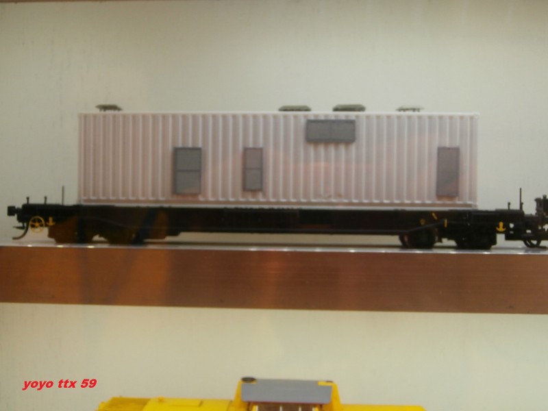

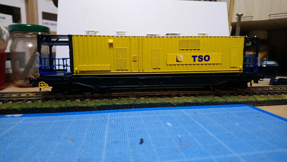

Vous trouverez dans la revue RMF N° 646 de Janvier/Février 2020 a la page 60 , l'article de notre ami Bernard CIRY ( :coucou: ) sur la réalisation a l'échelle HO des wagons épurateurs N° 3 et 4 de chez TSO sur wagons SG7 a l'aide du transkit SMD 212 de notre ami Denis ( :coucou: ) .

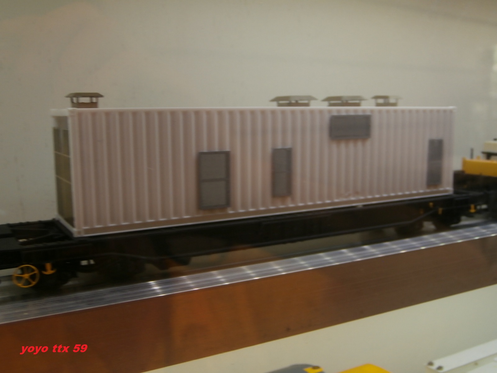

Voici quelques photos de ce wagon en court de construction pendant l'exposition de CHELLES 2018 :

le conteneur est beaucoup trop haut

J'ai un doute sur le fait que le conteneur soit trop haut. Il s'agit d'un conteneur Herpa, et comme les conteneurs sont standardisés, il m'étonnerait qu'Herpa se soit trompé. Et je vois mal Bernard se tromper sur ce point. Je pense plus à une illusion d'optique, d'autant plus que sur la photo ci-dessus, il manque les éléments d'extrémités, ce qui fausse la perception.

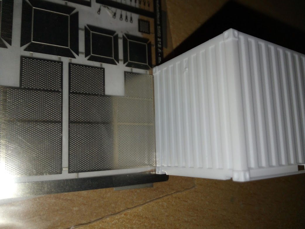

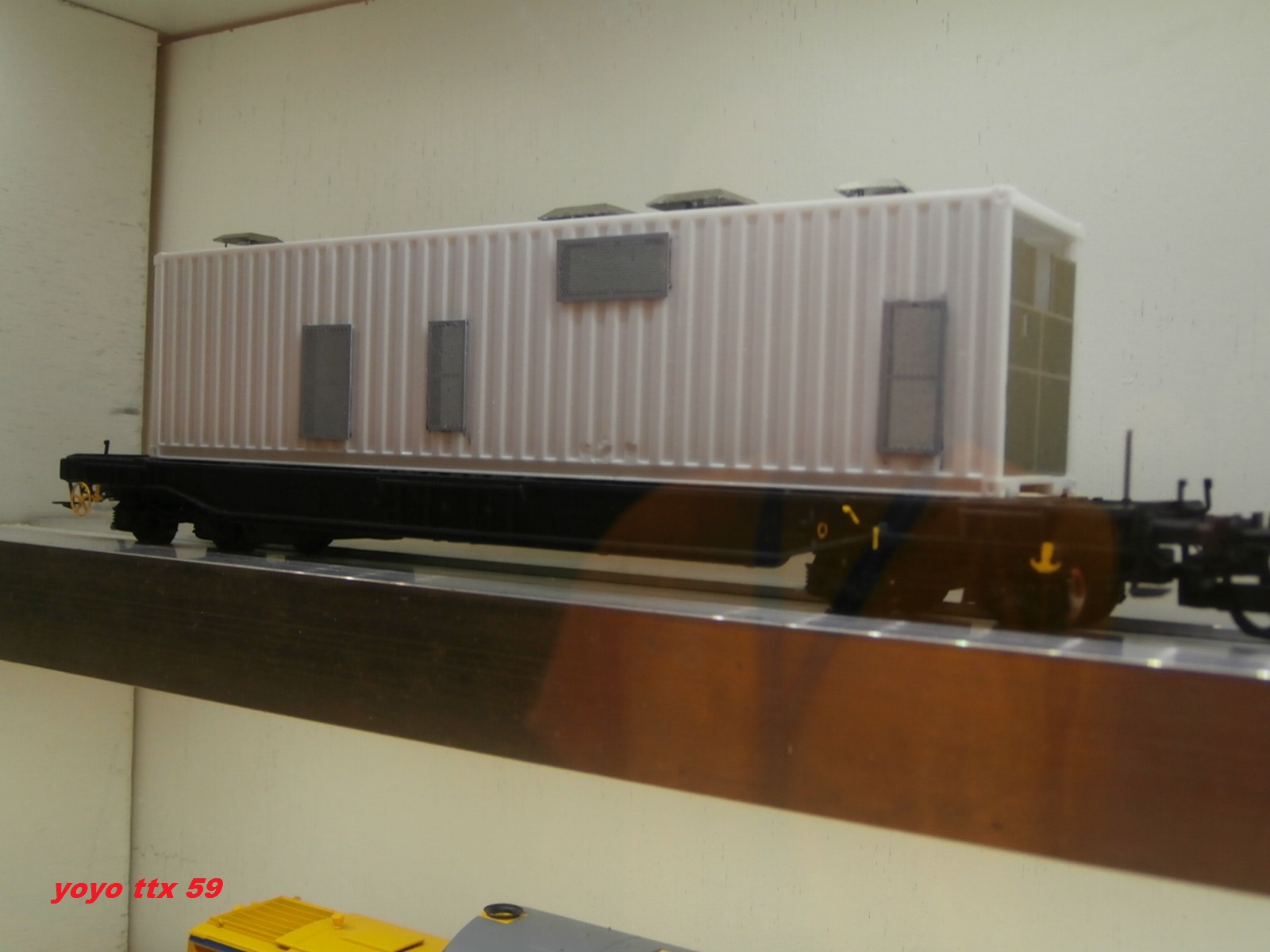

a comparé avec la grille d'extrémité
SG7 99 87 9 310 528-4 TSO=19.JPG (110 Kio) Vu 15984 fois
CHELLES 2018=31.JPG (57.98 Kio) Vu 15984 fois

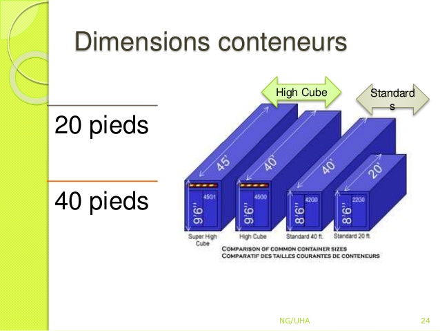

il existe au moins deux hauteurs différentes pour les conteneurs "normalisés"........ :pt1cable:

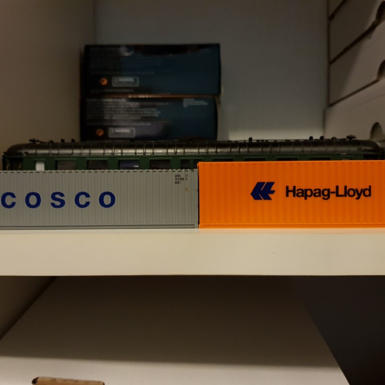

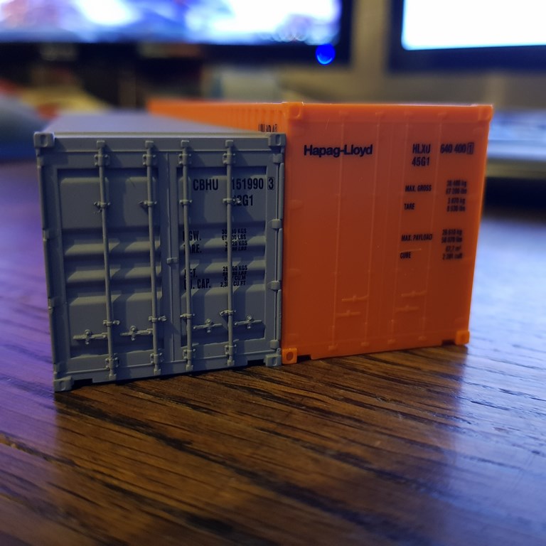

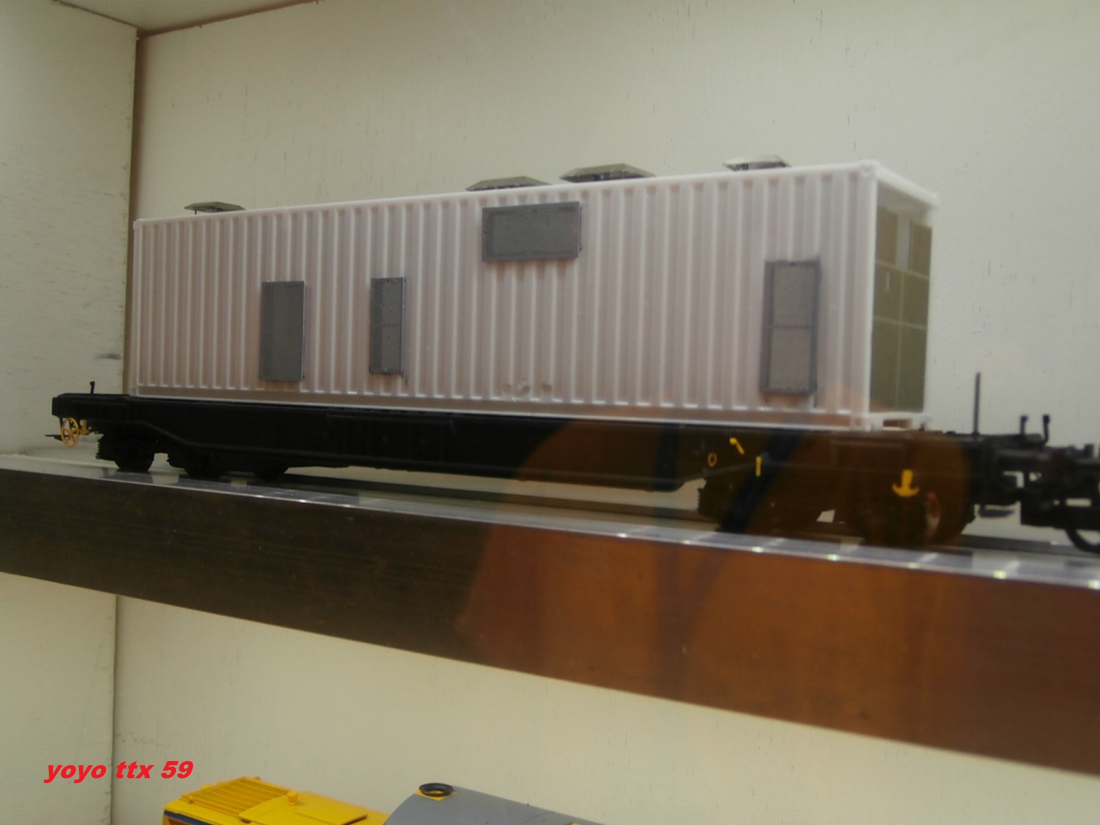

voici un herpa que j'ai avec la grille a côté

Sur ta photo la grille tombe bien .
Sur la photo du modèle de Bernard la grille est plus courte en hauteur .
alainpyro a écrit:il existe au moins deux hauteurs différentes pour les conteneurs "normalisés"........ :pt1cable:
Alain a peut être raison :siffle: .
HERPA a peut être reproduit les deux hauteur :?: .

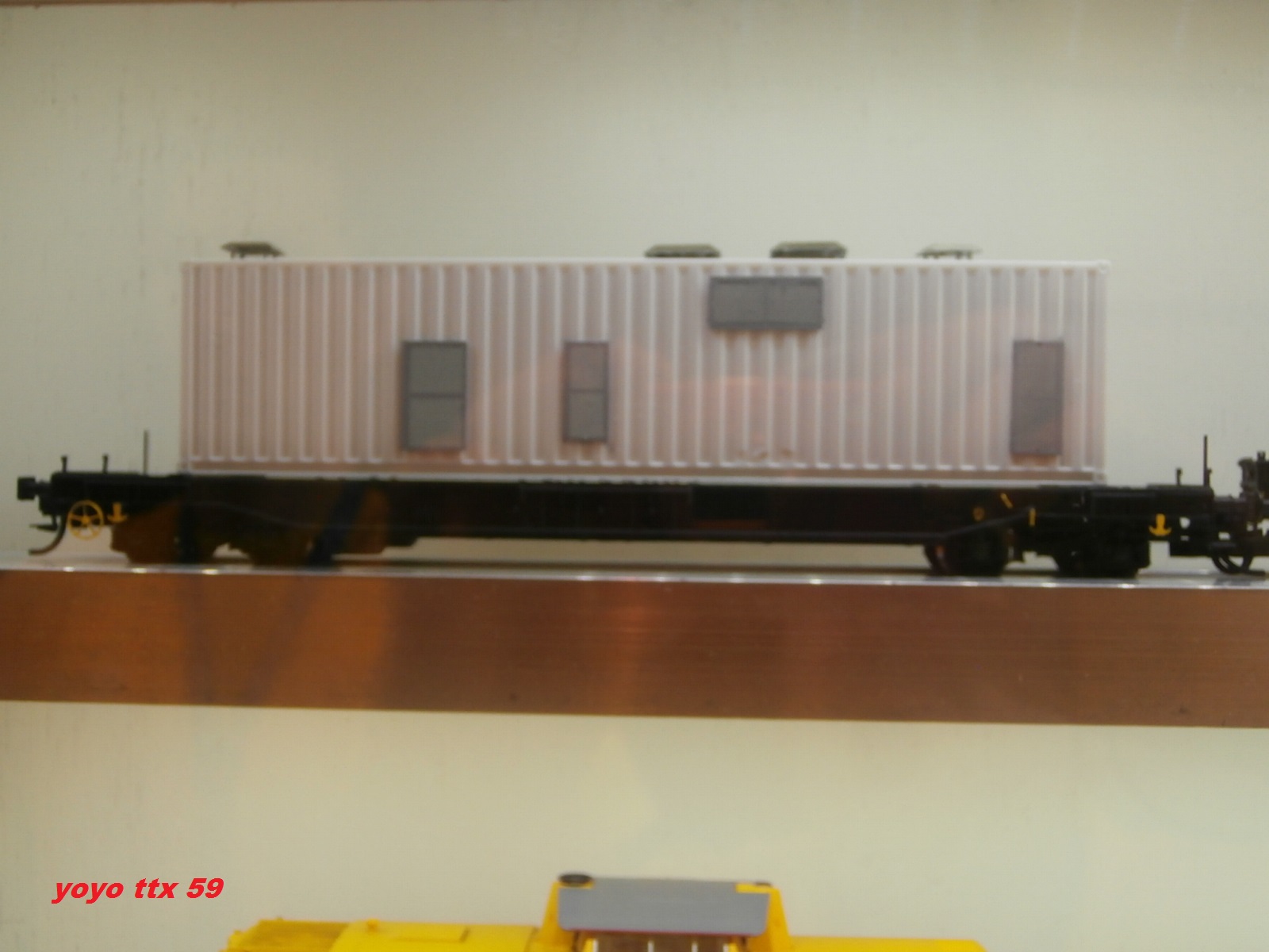

et 87 fois plus petit........(marque indéterminée)
20200112_172123 (Copier).jpg (57.07 Kio) Vu 15967 fois
20200112_172031 (Copier).jpg (89.68 Kio) Vu 15967 fois

Sur cette dernière photo je retrouve bien la différence de hauteur .

Effectivement le container est trop haut sur celui de Chelles j'ai le mien en cours de construction et la grille est pile à la dimension.

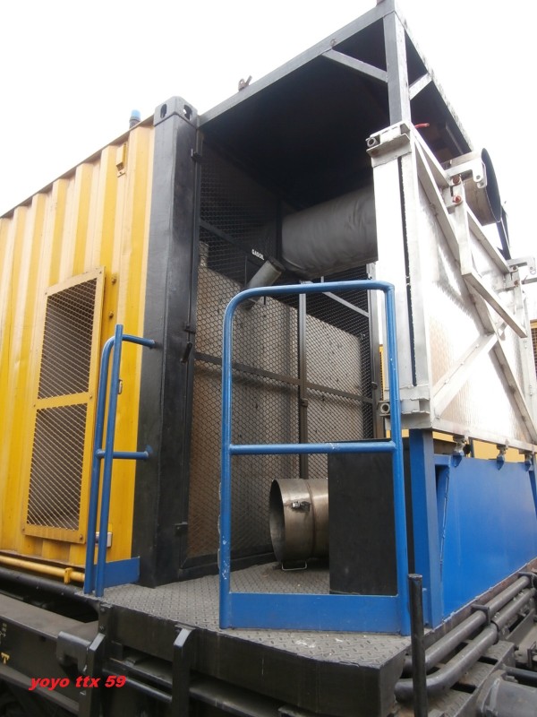

Le miens après mesure sur le terrain .. encore quelque détails

:pt1cable: et le n°4 et encore différents , a vous de cherchez :prie: :ange: :siffle:
