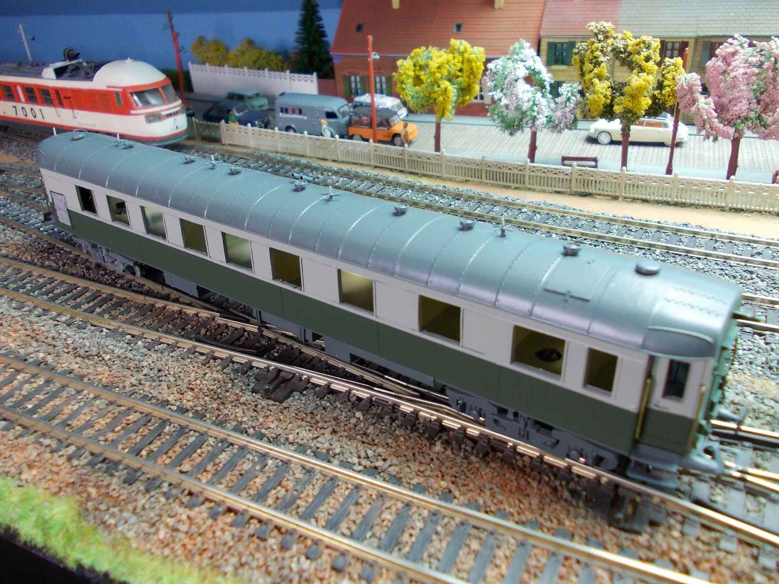

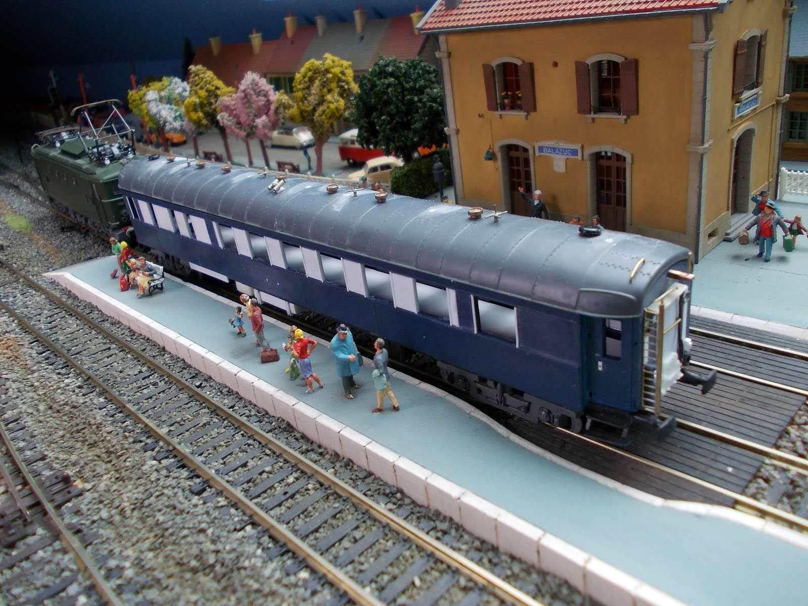

Messagepar Vallée Christian » 27 Juin 2012 10:07
Ma dernière nouveauté en cours de réalisation, la 194 ,voiture réalisée sur une base de voiture restaurant CIWL,comme la réelle avec des bogies Y24 .Cette voiture a eu deux livrées différentes,verte grise et béton et bandeau rouge.J'ai préféré la première livrée car avec celle ci ,il y avait plus de détails à reproduire aux extrémités.Bientôt la peinture mais il me reste à faire l'intérieur .

Messagepar Bruno PERES » 27 Juin 2012 13:38
Bonjour Christian,
Tu feras l'autre version dans la foulée :mdr106:

Messagepar Vallée Christian » 08 Juil 2012 12:36
Voici la 194 peinte dans sa première livrée en vert 302 et gris 804,les marquages seront posés dans la foulée. Daccord07
