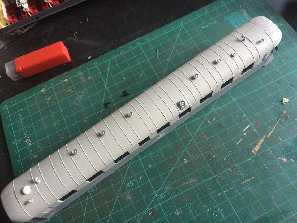

par titof691
voici le travail actuel
je vais encore modifié deux trois truc ;)
Re: OCEM de cantonnement
MessagePosté: 26 Sep 2015 15:36
par titof691
ajout de quelques aérateurs... pour avoir une toiture moins "pauvre"

pas encore finie (cette bigris) qu'il y a déjà une deuxième en atelier ;)
si j'arrive encore a trouvé de ce type de voiture (1 ou 2) j'ai encore des idées avec vos trucs cool :mrgreen: :mrgreen: :mrgreen:
idée de départ, même si je prend quelques libertés
viewtopic.php?f=168&t=4248
voiture LSmodels 40218 (A8 1/2)
voici en travaux avec test a blanc
