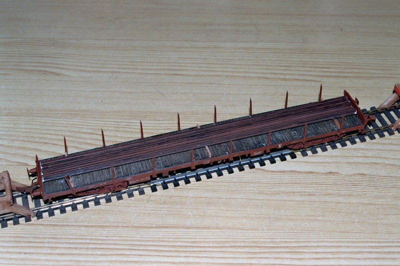

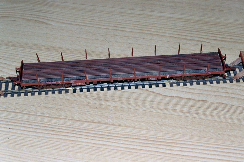

Voici quelques clichés des trois wagons terminés:
imm021_20 (Copier).jpg (110.17 Kio) Vu 2792 fois
imm022_21 (Copier).jpg (108.91 Kio) Vu 2792 fois

Pour les réaliser, il faut:
*des wagons Vitrains (réf. 3306 ou 3309) tant décriés, à juste titre, par M. Ciry
*des rails Peco code 75
*des profilés en hêtre 1 x 1mm (l'Octant)
*de la colle bi-composants
*du brunisseur pour maillechort (ABE)
* des manettes de frein SMD réf. 118
Les immatriculations ont été refaites (décalques Gilles Martin) pour que les wagons deviennent des "Uas R27".
Peindre les bogies en brun UIC 606.
Pour les ranchers, ne pas forcer sous peine de les casser.Utiliser un équarissoir ou une lime ronde taille douce.Procéder délicatement pour agrandir légèrement les trous et essayer, sans forcer, de cliper les ranchers.
Installer des mains d'atteleur et des tringleries de frein / manoeuvre.
Pour les rails, dépecer les traverses bois ou béton, couper à la longueur désirée, brunir, patiner et fixer sur les bastaings en hêtre.Attention au poids, le wagon va en prendre beaucoup.
