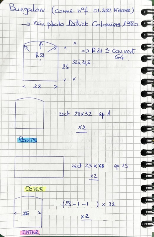

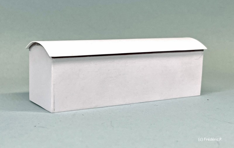

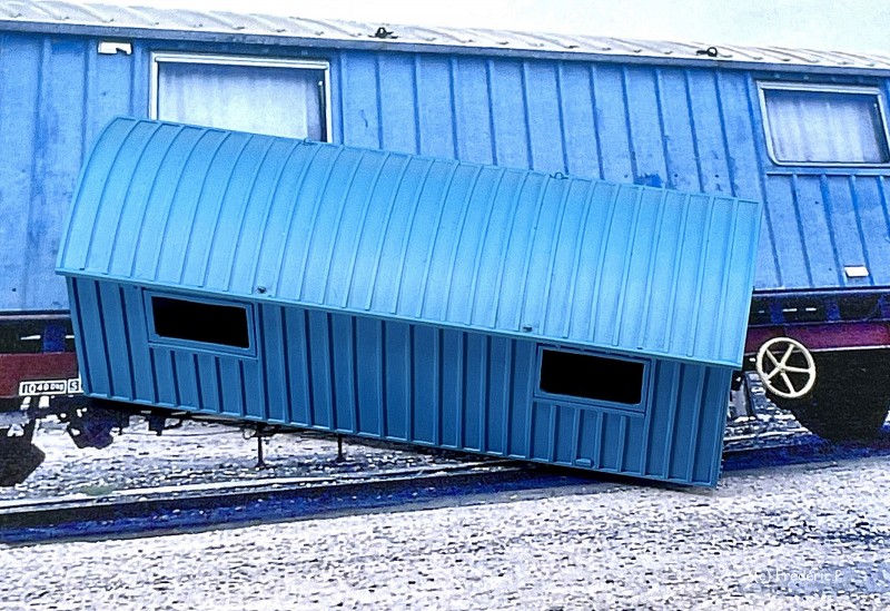

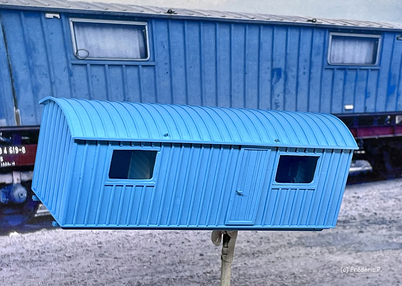

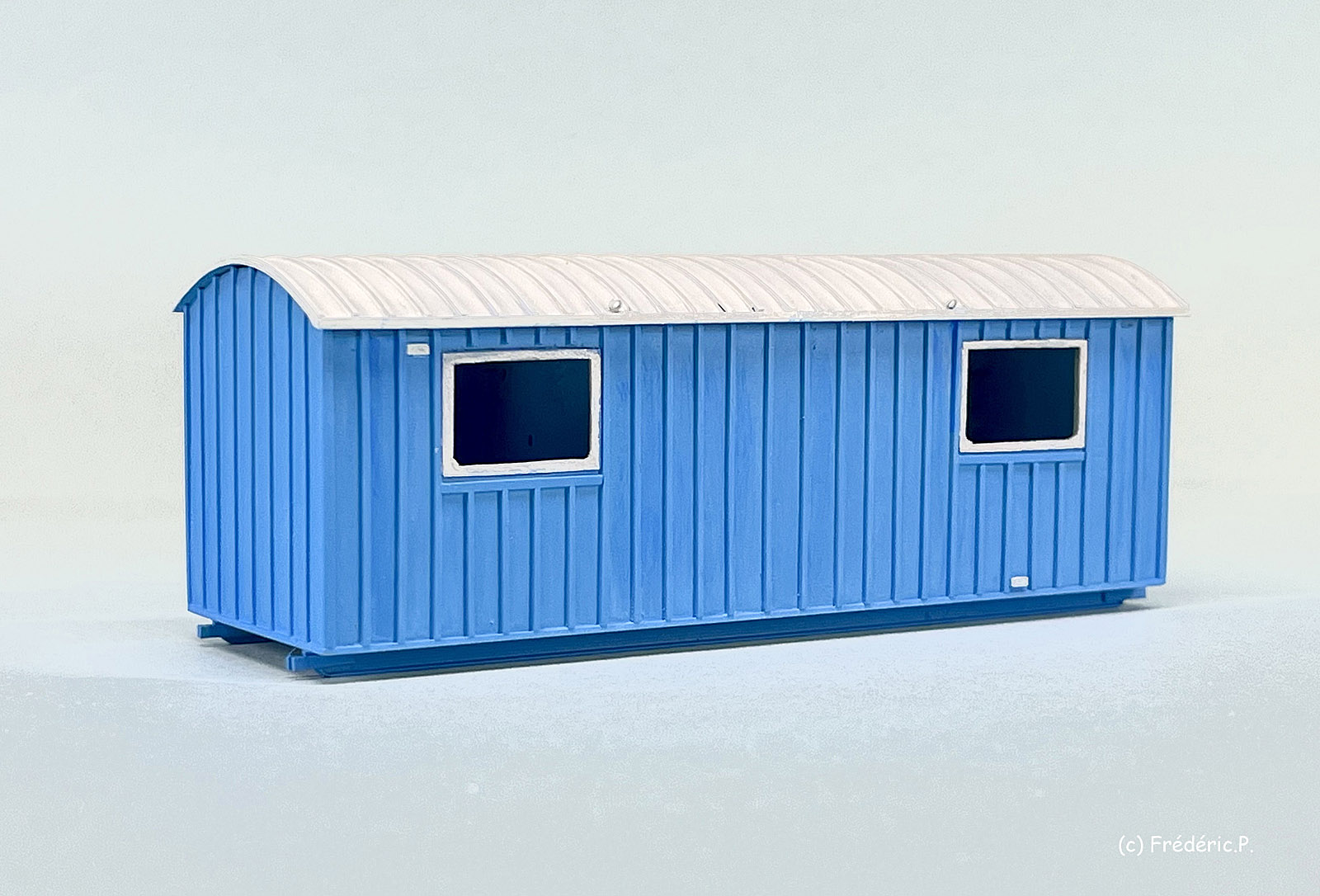

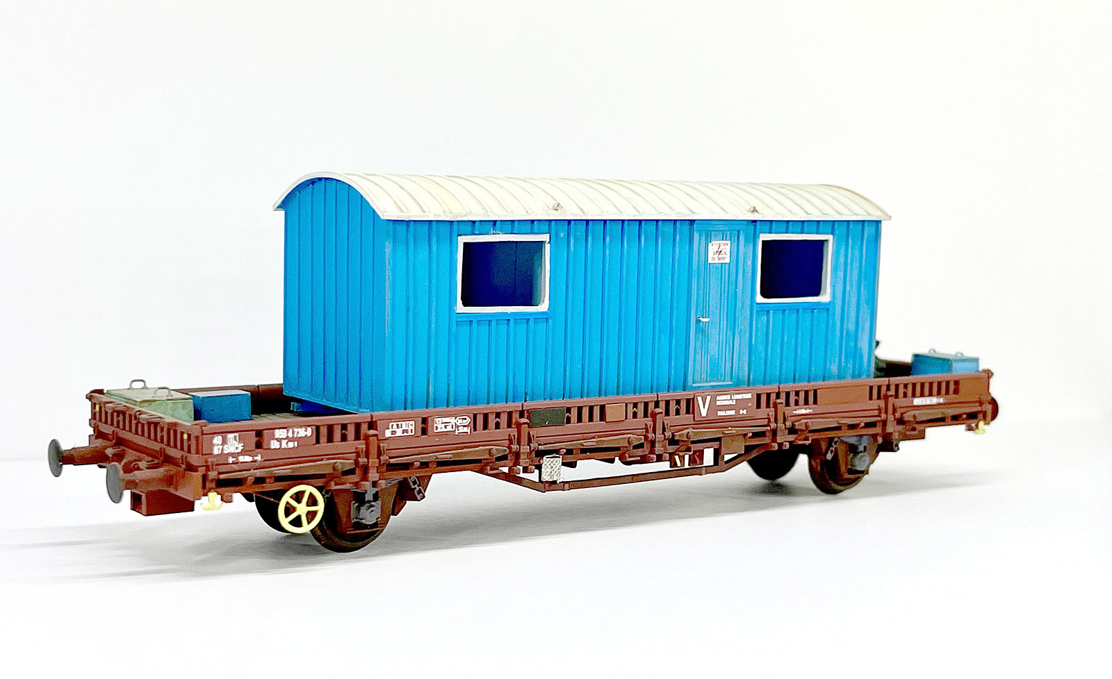

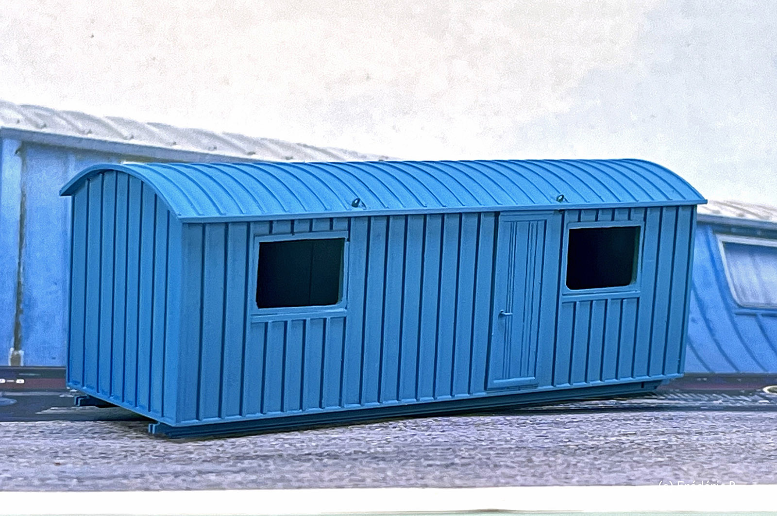

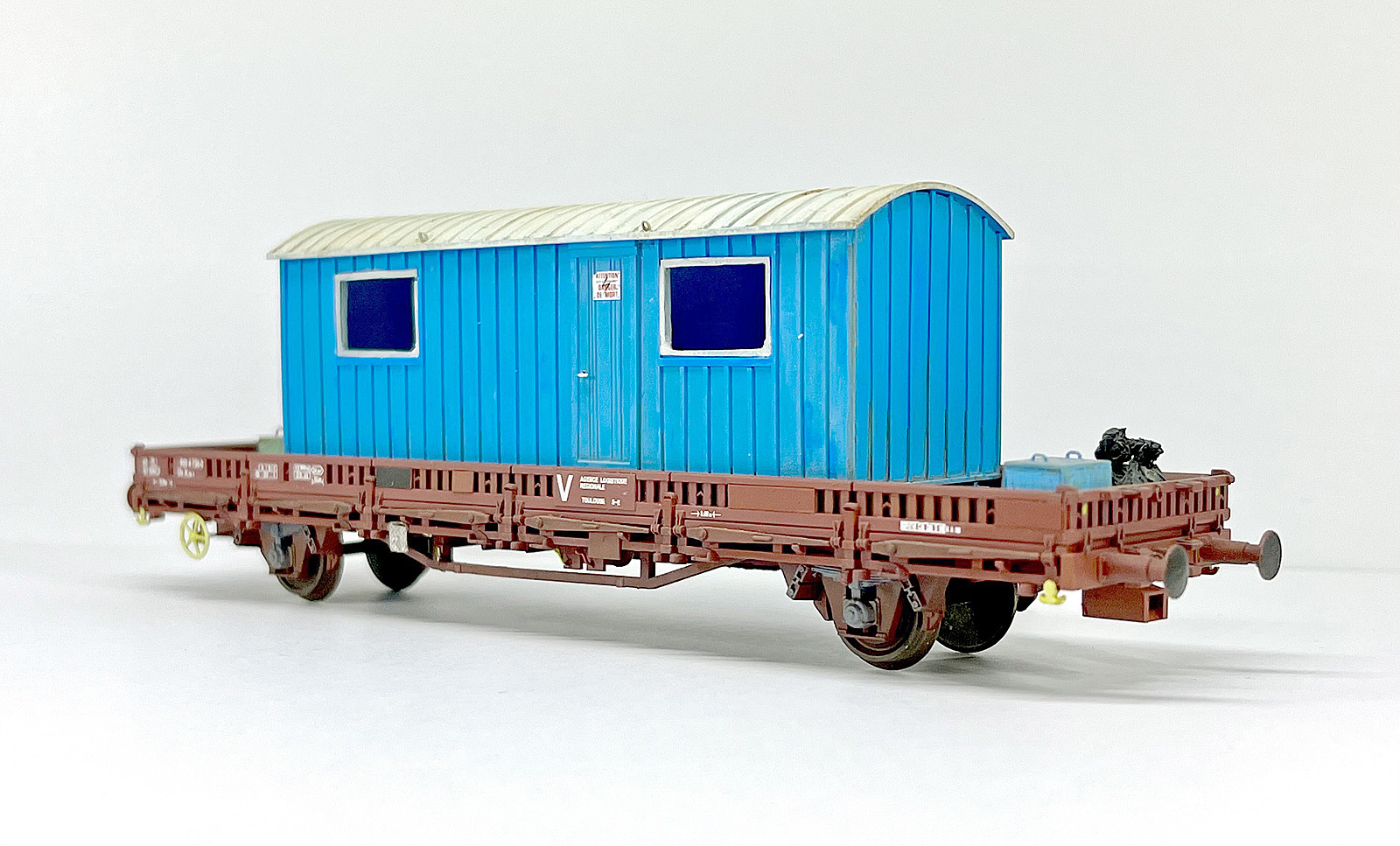

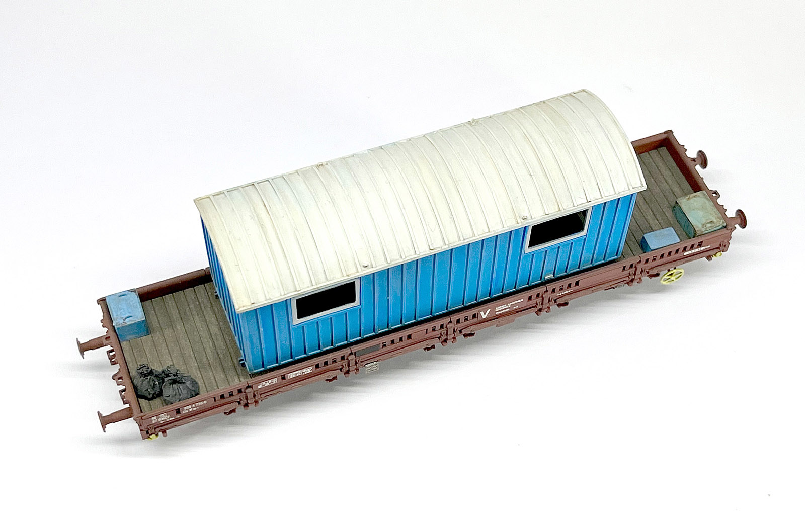

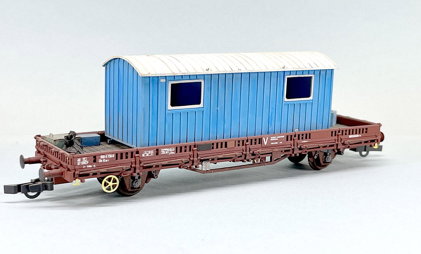

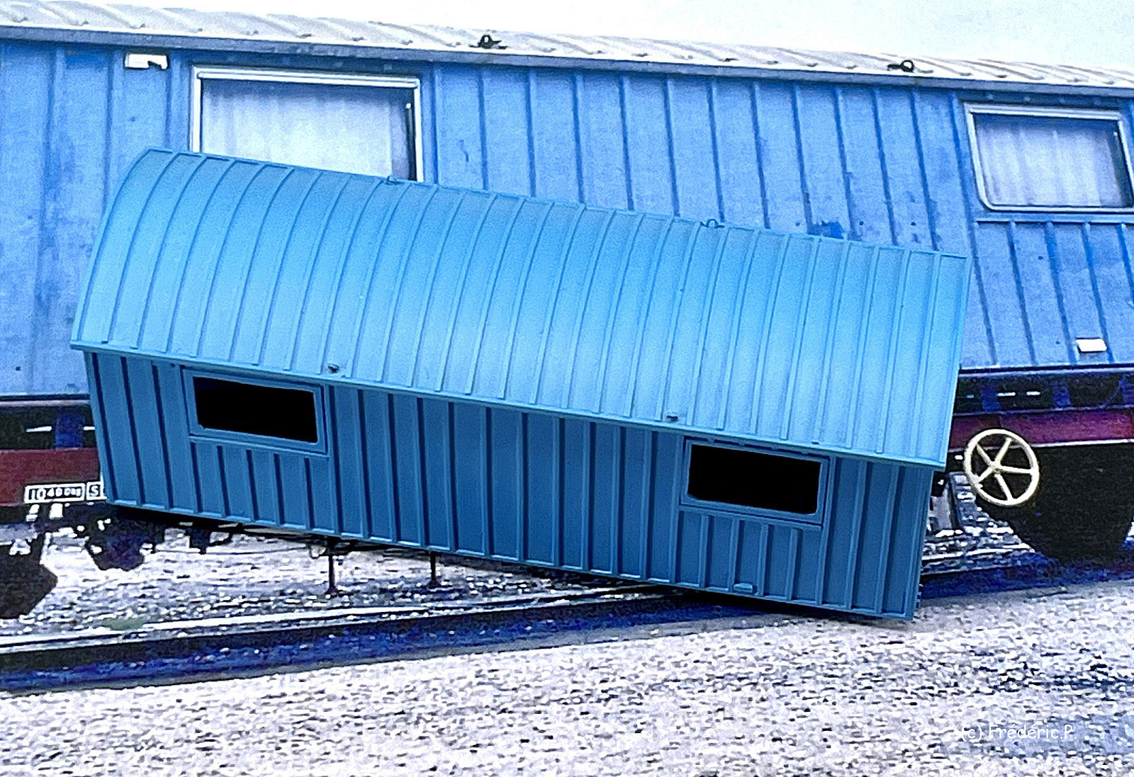

Bonjour à tous,
Voici le dernier bungalow que j'ai réalisé en plasticard principalement

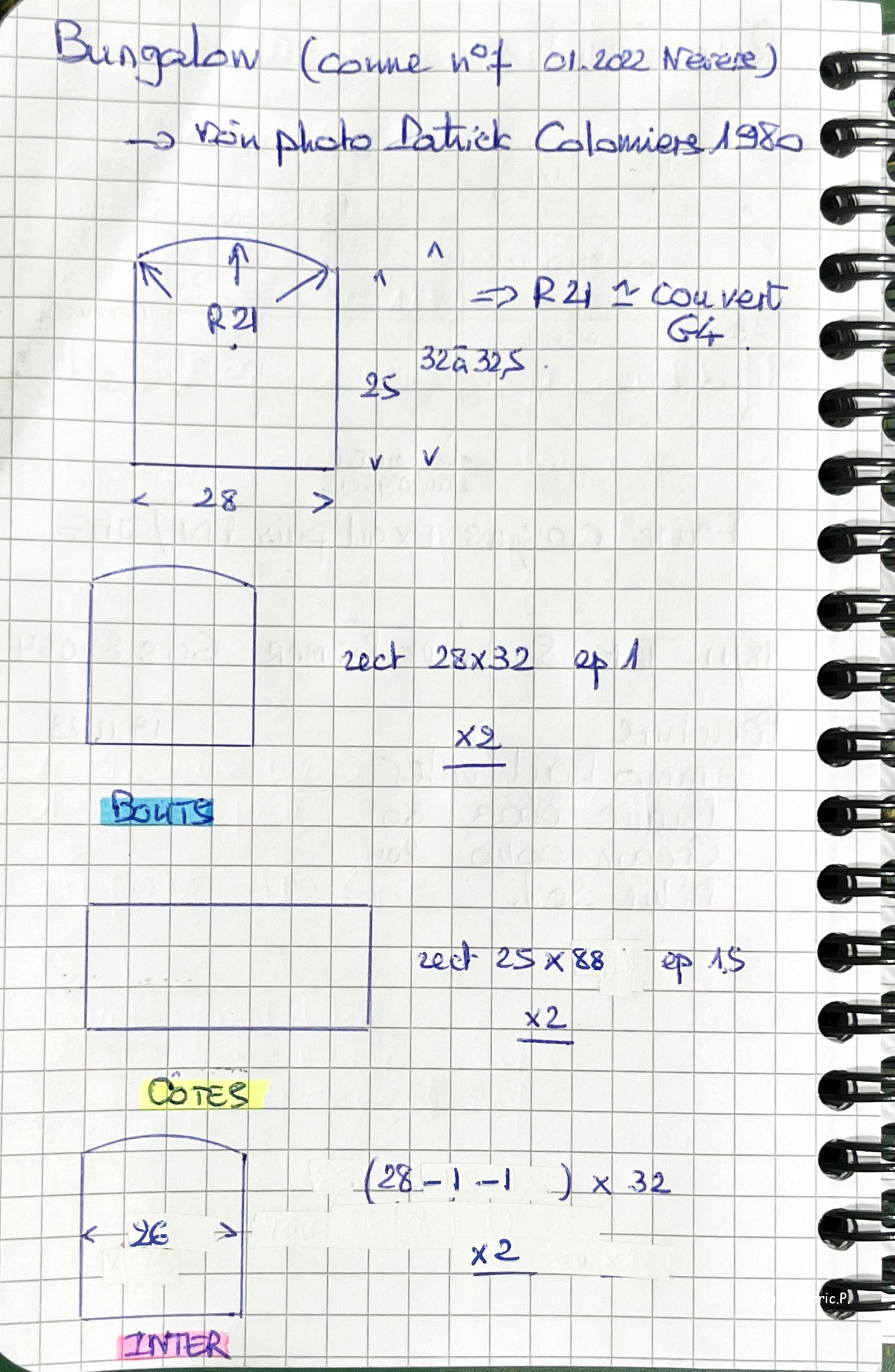

Messagepar POUPELAIN » 28 Nov 2023 11:44

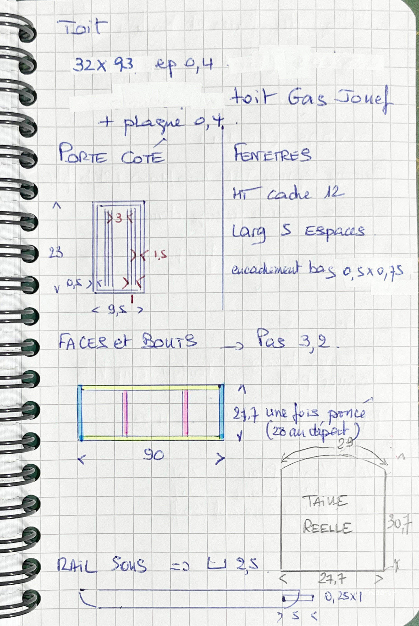

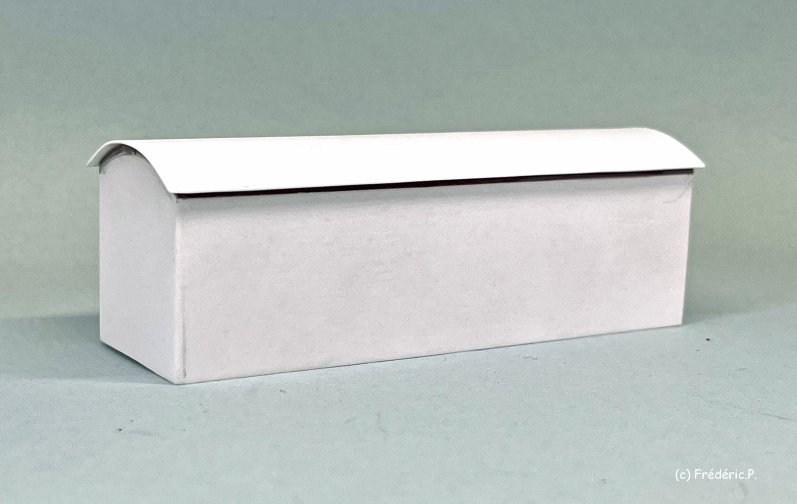

Quelques notes

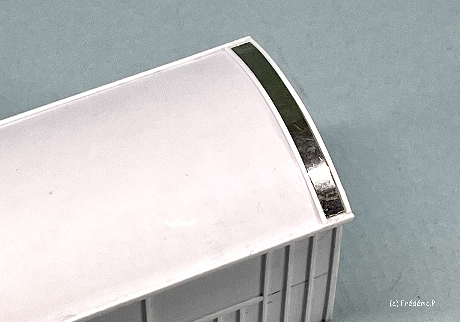

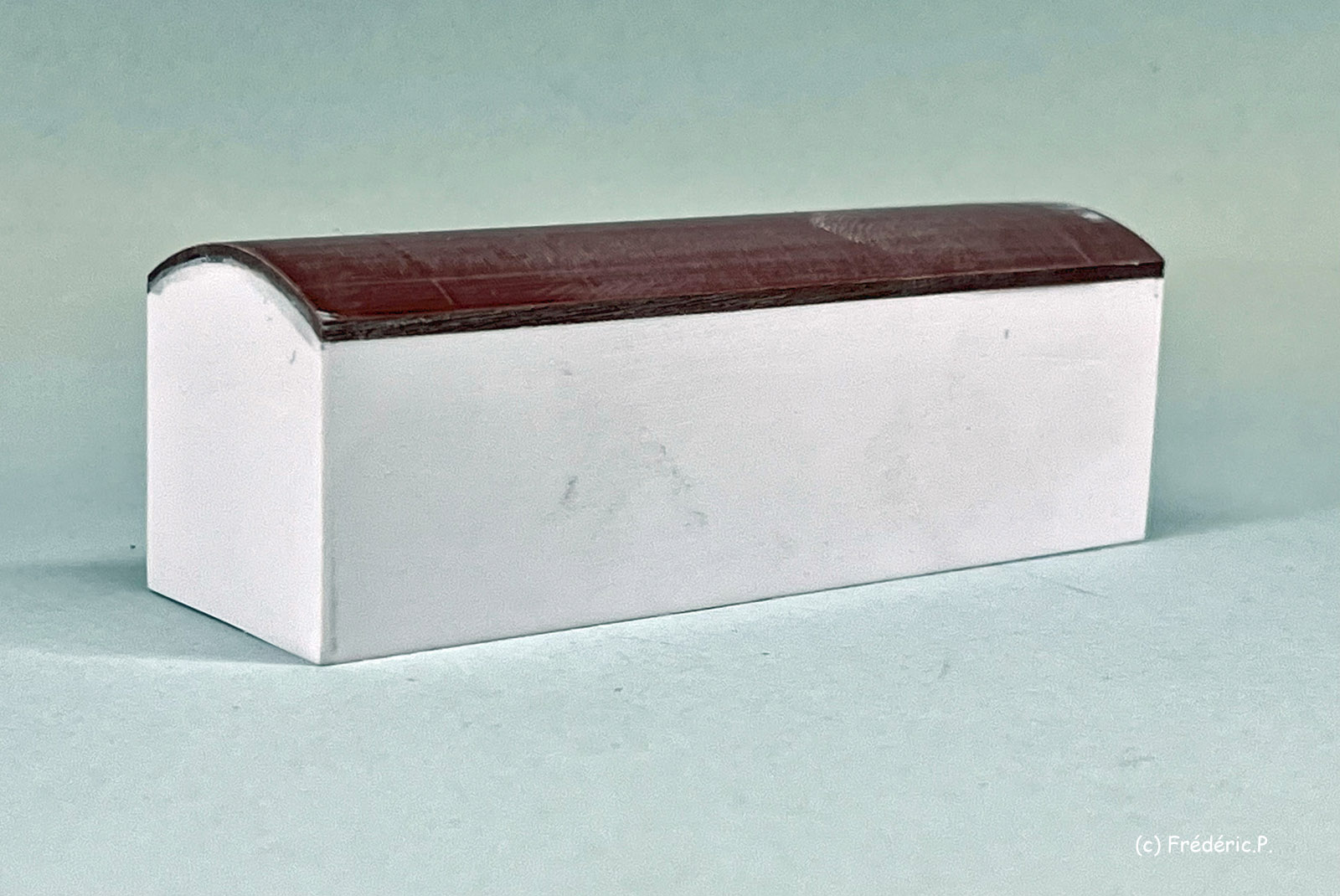

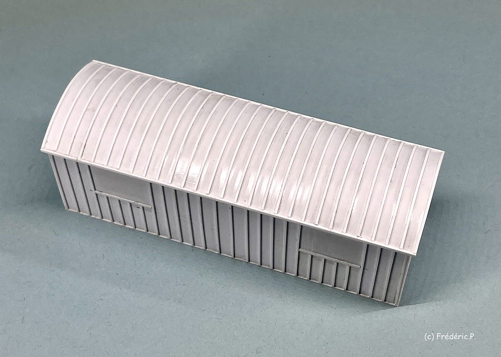

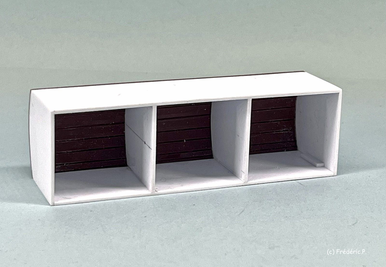

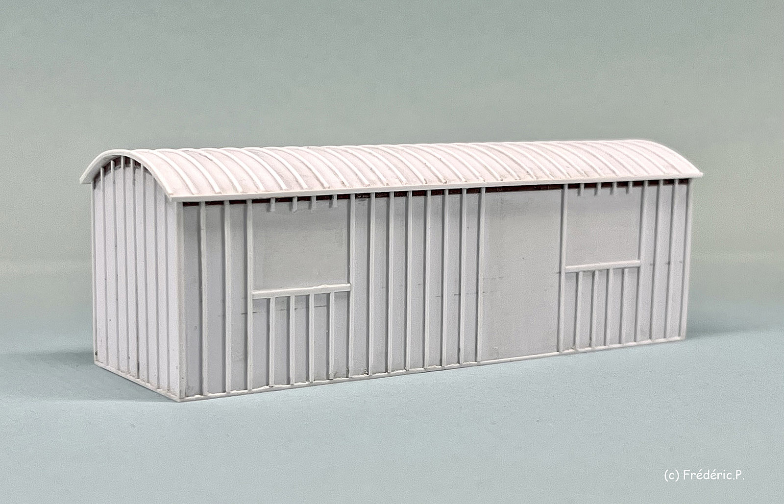

Messagepar POUPELAIN » 28 Nov 2023 15:35

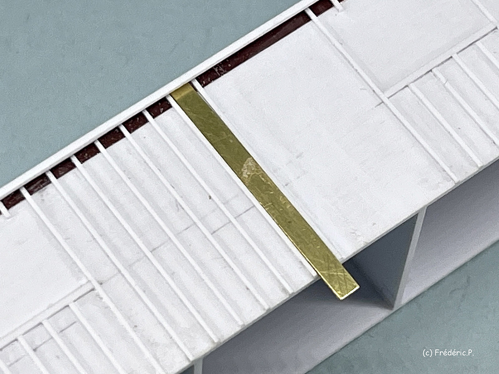

Suite des photos avec l'utilisation d'un gabarit pour l'espacement

Messagepar snoop27 » 28 Nov 2023 17:00
Superbe résultat et beau travail :bravo2:
Avec un petit tuto bien détaillé :merci:
Juste une question comment fais tu les sacs poubelles, on dirait des vrais

Messagepar Bruno PERES » 28 Nov 2023 18:19
Hello Fred,
Excellent, merci pour le partage des photos ... et de tes notes :bravo:
