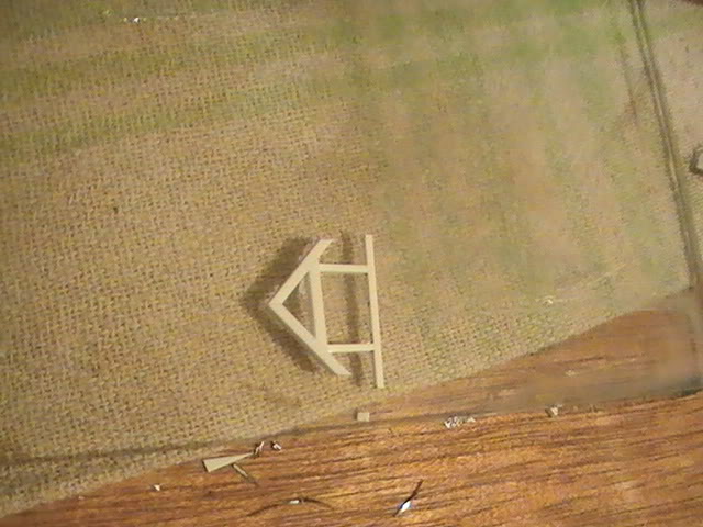

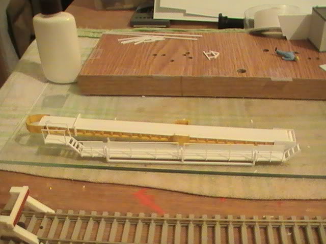

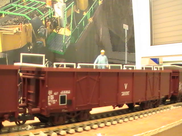

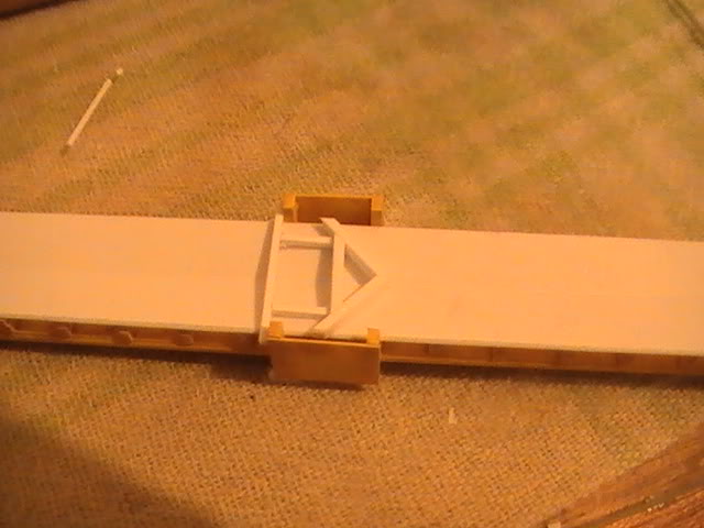

petite vue de l'étrave
EVG 143 pour le V
EVG 131 pour le reste

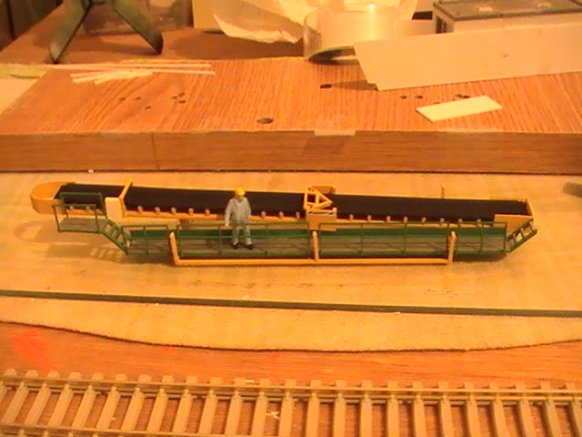

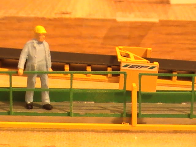

vue d'un ouvrier sur la passerelle
vue avant la mise en peinture

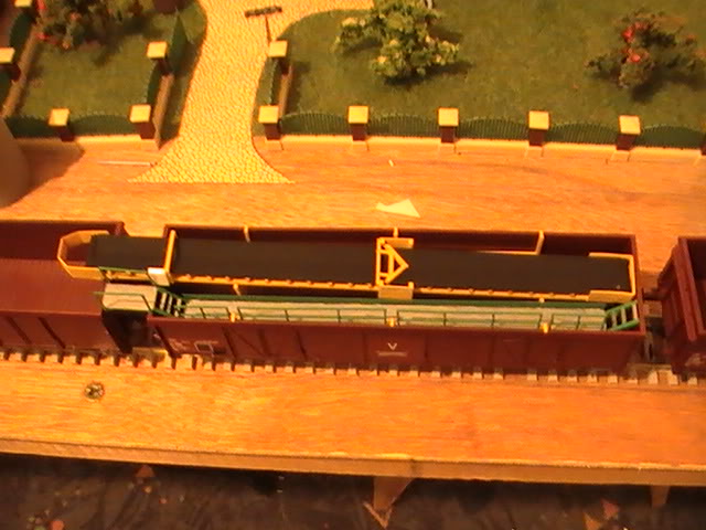

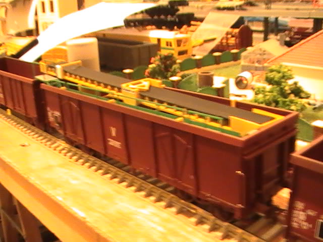

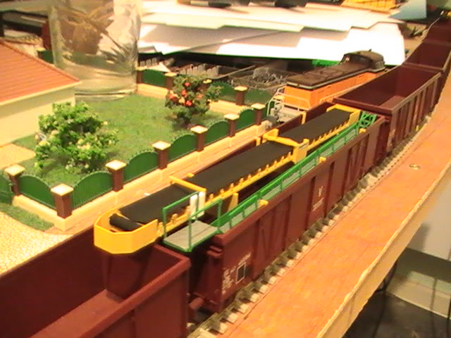

Messagepar ttxdudu90 » 10 Jan 2010 19:20
bonsoir

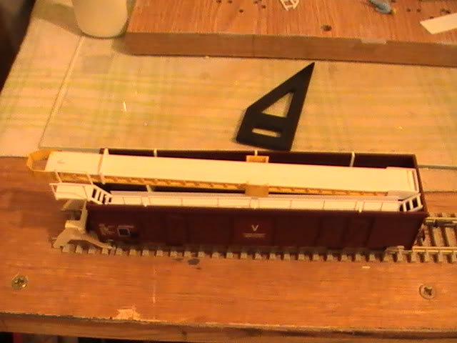

le week-end était bien chargé mais voici le résultat
et sur le wagon
la liste des profilés serra faite dans la semaine

Messagepar ttxdudu90 » 12 Jan 2010 19:26
fireman voici mon 300ièmes messages ballon02
chose dite chose faite, voici la liste :
EVG en feuille :
060 1.5 mm :arrow: le plancher du tapis
040 1.0 mm :arrow: passerelle, mont sur le chassis pour le tapis
010 0.25 mm :arrow: tapis, goullotte, encadrement des trémie, protection sur passerelle
on touve sous la référence PS-9008 un assortiment de plaque dont 010 et 040
la référence PS-9060 pour 060
EVG tube :
214 :arrow: diamétre 3.2 mm pour les rouleaux d'extrémité
218 :arrow: diamétre 0.5 mm pour les rouleaux
EVG carré et autres :
122 :arrow: 0.5 x 0.5 mm pour les barrières, support de l'étrave, supports des rouleaux ( pour tenir le rouleau )
131 :arrow: 0.75 x 0.75 mm pour les pattes qui pose le chassis sur le wagons
142 :arrow: 1.0 x 1.0 mm ou 8404 :arrow: 1.09 x 1.09 mm pour le chassis, marche de la passerelle
143 :arrow: 1.0 x 1.5 mm pour l'étrave, cale sous la passerelle
voilà je croi n'avoir rien oublier :D
