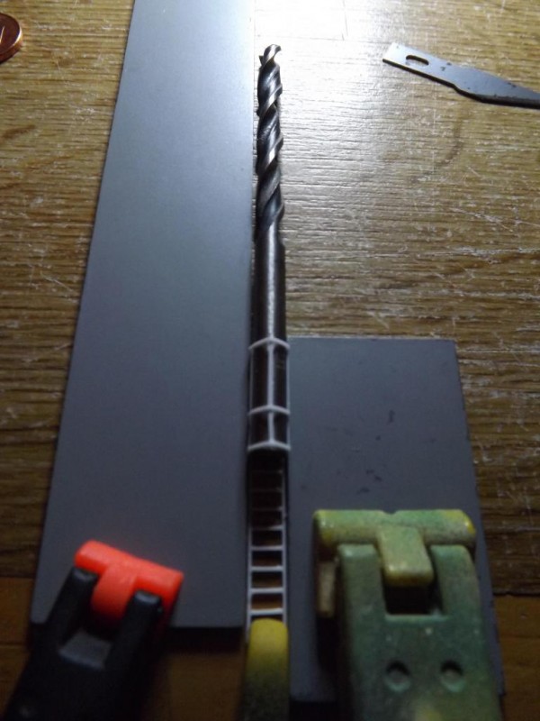

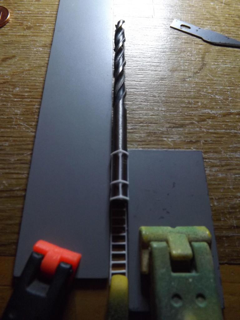

pour la mise en place du garde corps j'ai utilisé un foret

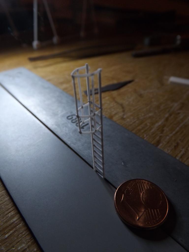

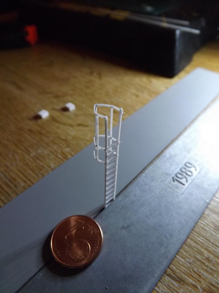

Messagepar ttxdudu90 » 29 Mar 2014 21:14
voici le résultat

Messagepar yoyo ttx 59 » 29 Mar 2014 21:58
Salut Guillaume :coucou:
Beau travaille :bravo: :bravo: :bravo: .
Moi j'aurai opter pour le laiton pour les gardes corps.
Question de résistance vu leurs emplacements en périphérie du portique.
En plus j'ai eu une mauvaise expérience sur des pièces courbe comme ca :evil: .
Dans le temps le plastique est devenu cassant a l'emplacement du collage ( dur dur quand ca casse et qu'il faut refaire l'ensemble de la pièce :grrrr:).
Re: [HO] Portique pour WAC - ETF
Messagepar ttxdudu90 » 30 Mar 2014 08:08
je ne me suis pas envore lancé dans le laiton pour le moment les modèle que j'ai réalisé il y a quelque années n'a pas encore bougé ni cassé

Messagepar alainpyro » 30 Mar 2014 08:31
ça viens surement de la colle, quelle colle utilisez vous?

Messagepar ttxdudu90 » 30 Mar 2014 09:20
moi j'utilise la faller expert

Messagepar yoyo ttx 59 » 30 Mar 2014 12:14
Salut Alain :coucou:
J'utilise aussi la faller expert :bizarre: .
A voir sur d'autre forum , je ne suis pas le seul :bizarre: .
J'ai même vu une personne qui a le même problème , mais avec du triclhloréthylène .

Messagepar Bruno PERES » 30 Mar 2014 12:25
Perso, j'utilise un solvant à peinture trouvé à l'époque chez un équipementier de voitures. Il n'existe plus aujourd'hui, mais il y a peut-être des équivalents ?

Messagepar kevcost » 30 Mar 2014 16:45
Je pense qu'il faut surtout laisser le moins de pression possible sur les profilés pliés ou tordus volontairement.
C'est comme un ressort, il voudra partir dès que l'occasion se présentera ... :evil:
