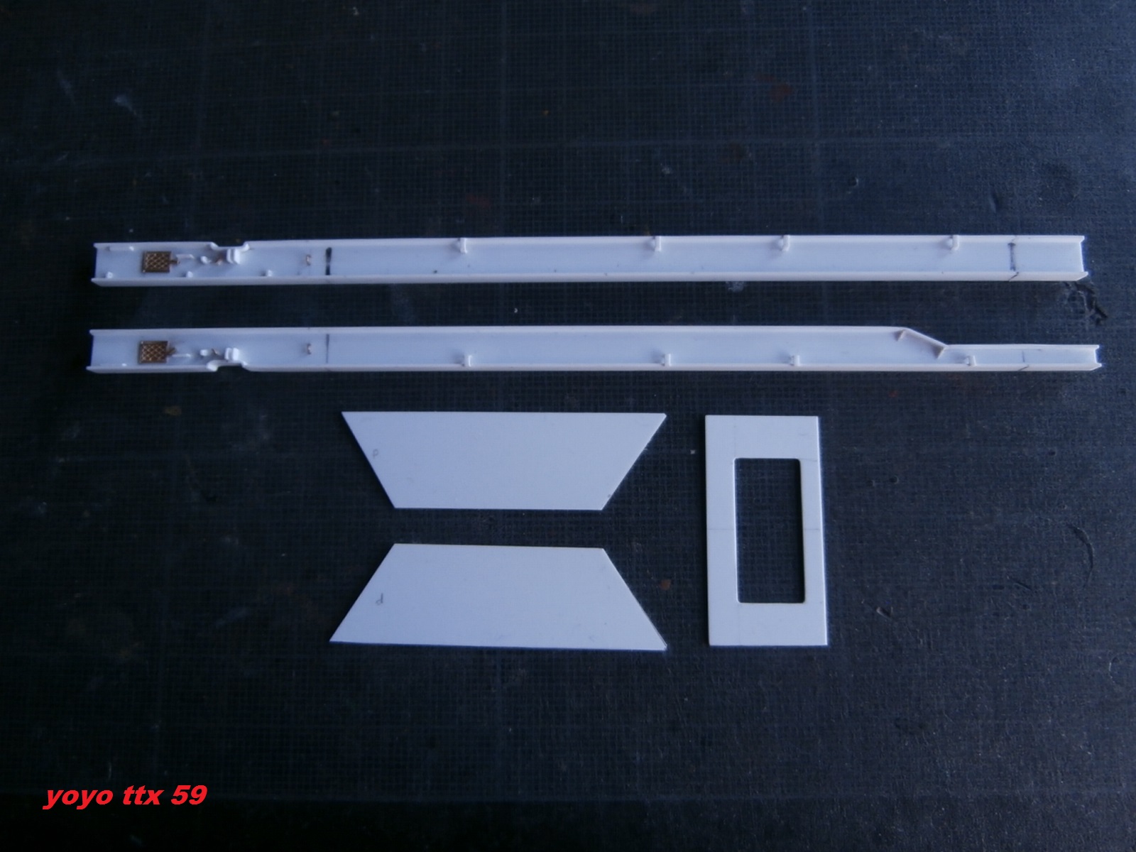

Voici quelques nouvelles sur l'avancé des travaux en date du 08/03/2013.

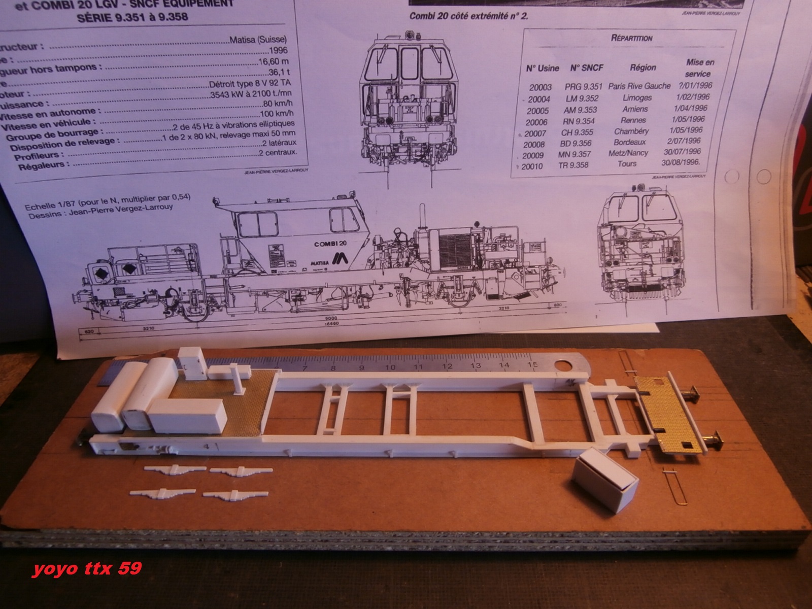

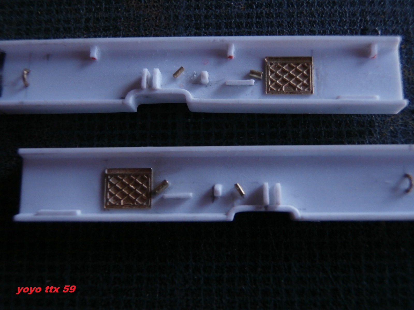

Sur cette photo :
Les deux longerons avec quelques petits détail en plus .
Les premières pièces de cabine ( les cotés et la face de la partie basse ).
La cabine est en plasticarte de 0,4 d'épaisseur .

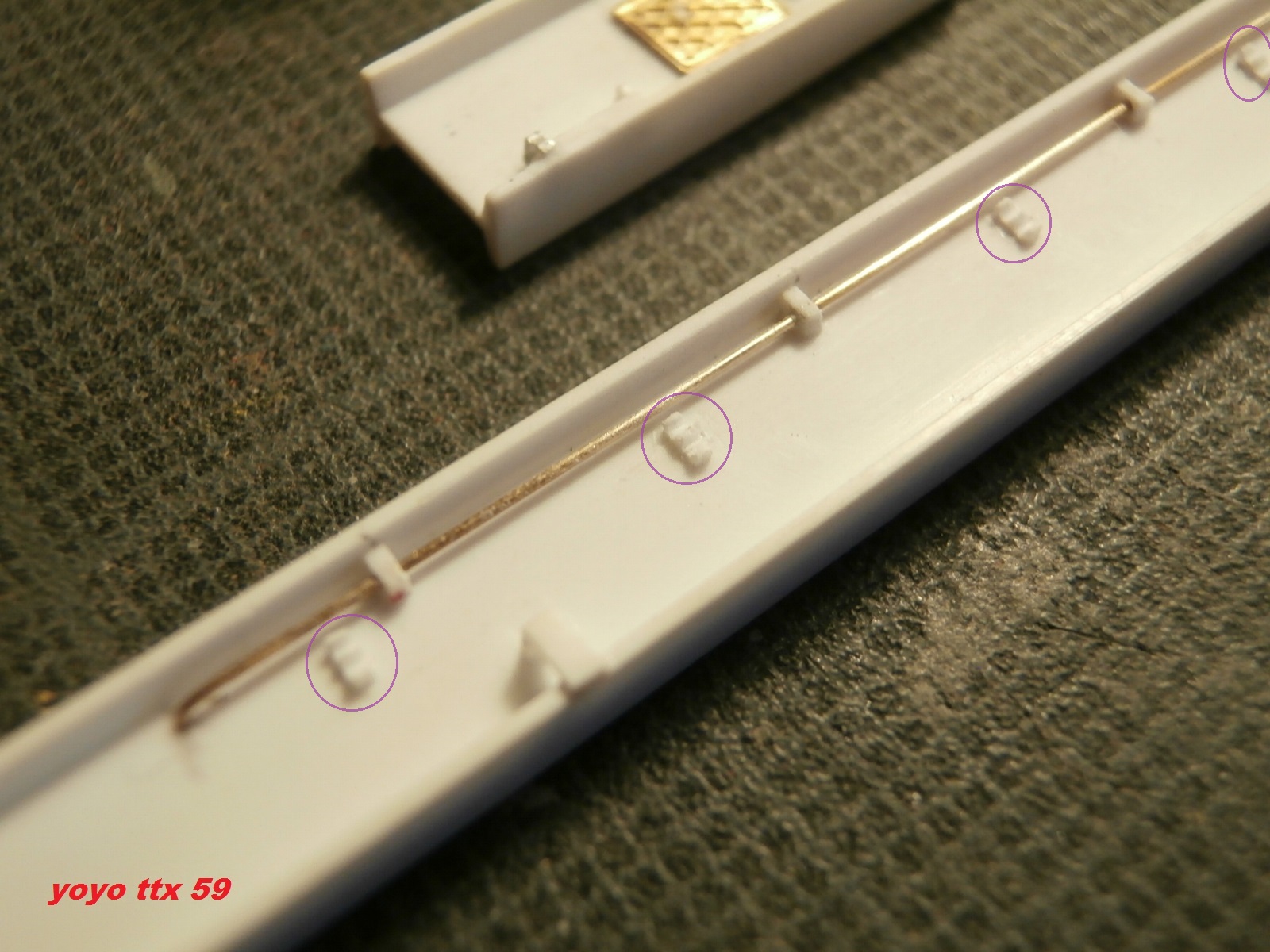

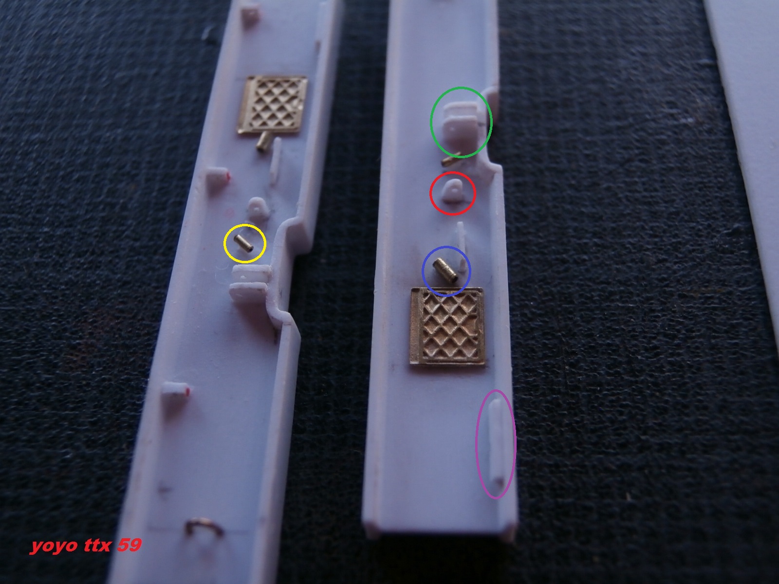

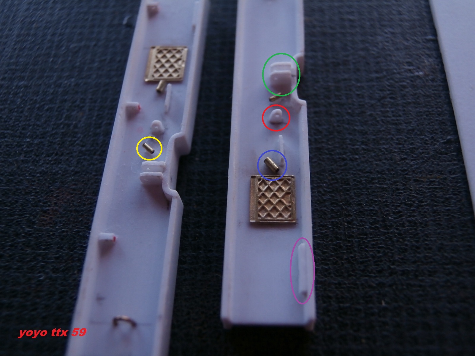

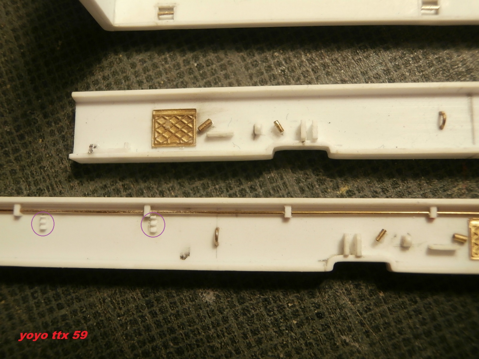

En rouge :
Oreilles d'arrimage en EVG 122 ( 0,5x1 L1,2 ) .
En vert :
Supports d'arrimage en EVG 113 ( 0,36x1,5 H1,5 l1,2 ) .
En bleu :
Support ( de fanion ? ) en tube laiton ( D 0,6 L 1,2 ) .
En jaune :
Support ( de ? ) en tube laiton ( D 0,4 L 1.3 ) sur support en EVG 100 ( 0,25x0,5 L 0,9 ) .
En violet :
Support de cale anti dérive en EVG 122 ( 0,5x1 L 3.7 ) EN COUR DE REALISATION.
Voila pour cette petite avancé et a bientôt pour la suite Daccord07 .

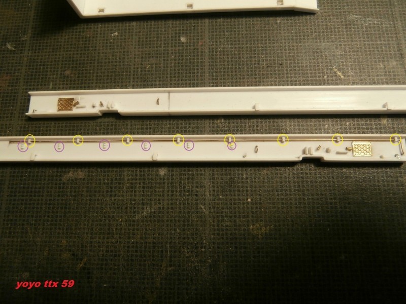

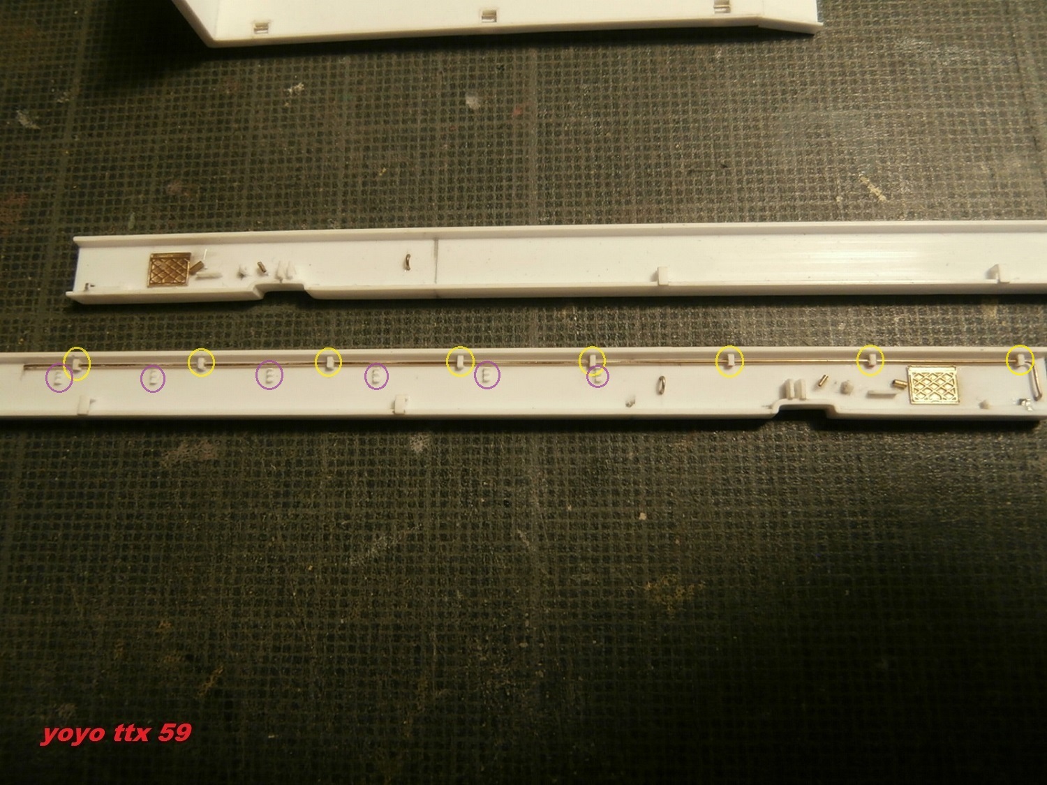

Voici quelques petites nouvelles sur l'avancement des travaux en date du 07/05/2014 .
Une petite vue général :
En jaune :
Les huit supports simple de tuyau hydrauliques sont collés et mise en place du tuyau de D 0,3.
En violet :

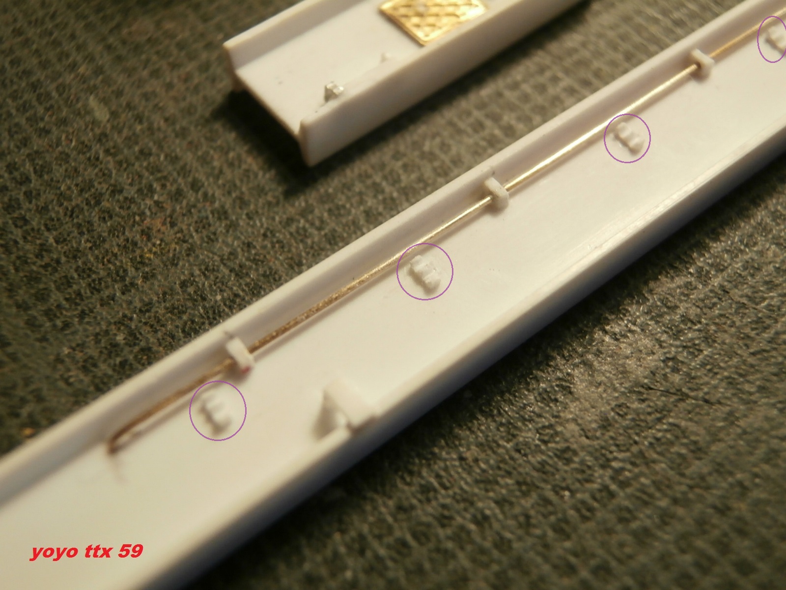

Six supports double de tuyau hydraulique en evg 120 ( 0,5x0,5 L 1,5 )
Voici deux vues de ces supports double :
Ces supports recevront deux tuyaux hydrauliques de D 0,2 ( travail en cours sur les raccords de tuyaux :pt1cable: ).

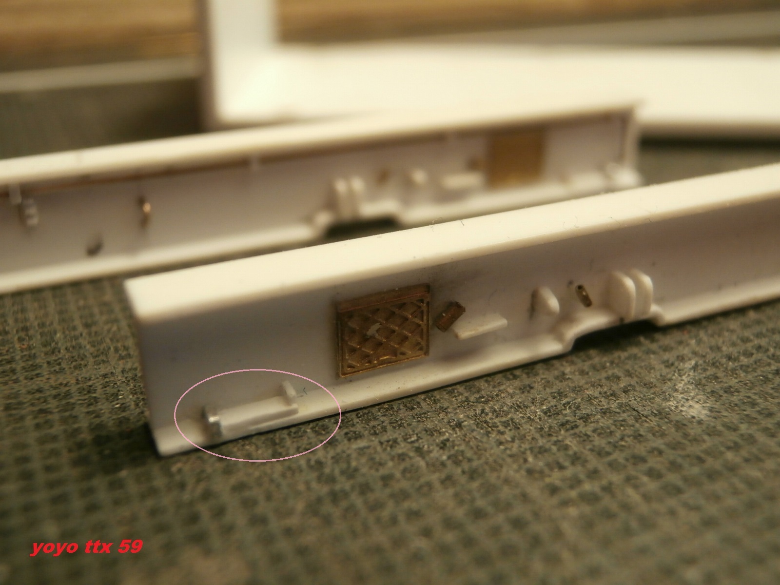

Et maintenant la finition des supports de cale anti dérive avec la mise en place des butées de cale :
Butée de talon en evg 100 ( 0,25x0,5 L 1 ).
Butée de pointe en aluminium ( barquette alimentaire ) en bande de 0,5 de largeur .

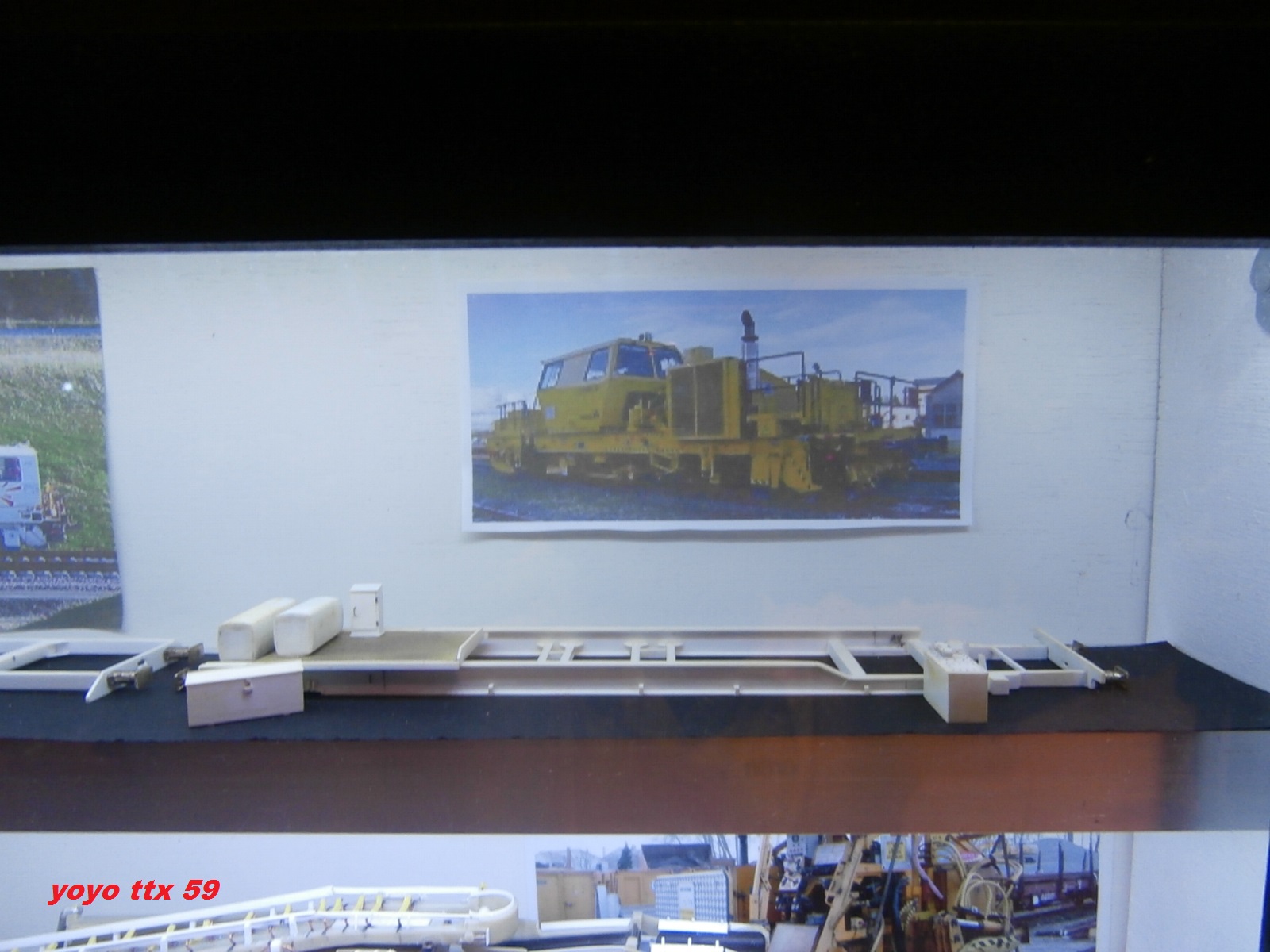

Messagepar yoyo ttx 59 » 21 Juil 2019 15:28
Voici une petite photo pendant l'exposition de LE CREUSOT 2019 :
Bien sur toutes les pièces ne sont pas présentent ( trop petites :roll: ) .
Voici le lien vers le compte rendu de l'exposition de LE CREUSOT 2019 :
http://www.forum.sttx.fr/viewtopic.php?f=126&t=11988
Et le lien vers le modèle réel :
http://www.forum.sttx.fr/viewtopic.php?f=73&t=8681
Voici quelques nouvelles sur cette réalisation :
Le modèle avance bien avec beaucoup de petites pièces , même très petites ( voir déjà le cadenas sur le coffre en dessous des réservoirs sur la photos ) :roll: .
En ce moment je travail sur la motorisation pour ce modèle :reflexion: .
A savoir que je travail aussi sur d'autres modèles et que je vous prépare quelques sujets sur leurs constructions .
Cela représente pour le moment pas moins de sept sujets avec de nombreuses photos a classées .
Et oui une photo voir plus par étapes :pt1cable: .
Avec au final de ces sept sujet , pas moins de onze modèles ( engins moteurs ou wagons ) différents pour le moment :siffle: .
Bientôt de nouvelles photos sur l'avancement :ange: .
