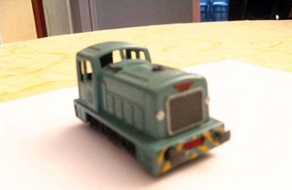

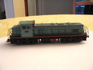

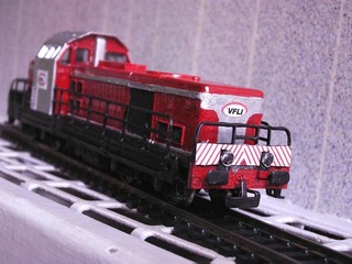

Voici 3 de mes réalisations en Ho
Un 63000 de EDF Entreprise Drouard Frères (base Roco)
Un petit locotracteur Matchbox remonté sur un bogie Lima C
et une machine VFLI base Jouef

J'aime beaucoup le BB63000, le locotracteur Matchbox et le V211.
:D :D :D :D

Moi aussi j'ai un faible pour le 63000 et le V211.
Bravo :D

oui, le V211 est sympa mais je reste pantois devant la 63000! j'aime les modeles qu'un amateur fait alors que personne n'y pense!!!! tres sympatoche tout ca!

La BB 63000 Drouard et le locotracteur Matchbox, ont une véritable histoire !!!!
Quand j'ai pris, cette machine en photo, avec 2 autres machines
(une machine avait des bandes rouges, une autre des bandes jaunes et la 3ème des bandes noires) suivant son utilisation ..)
elles venaient juste, de sortir de révision, et c'était comme de gros jouets !!! alors de suite, j'ai essayé de les reproduire
Mais il y avait un gros problème !!! comment trouver la nuance de la couleur, après des tas d'éssais, j'ai renoncé !!
Alors ! ni une ni deux, les grands moyens, téléphoner à Drouard
pour savoir, d'où venait la peinture et sa référence...
J'ai expliqué mon cas !!! et je suis tombé sur un type hyper sympa,
qui m'a expliqué que ce n'était pas Drouard, qui avait repeint ces machines mais Sifel à Mitry Claye !!!
Alors allo à SIFEL, où la, j'ai eu le chef d'atelier peinture, un gars,
qui a bien compris, et qui aimait les chemins de fer !! et qui a pris mes coordonnées.
Et, à ma surprise, environ une semaine plus tard, je reçevais par la poste, un petit pot de peinture couleur exacte Drouard.
Et la le miracle, cette peinture pourtant industrielle, est parfaitement passée à l'aérographe !!!
Ainsi, est née la 63000, le locotracteur et des wagons assortis ...
Mon histoire est un peu longue, mais elle valait le coup d'être raportée !!
A bientôt
Bernard

Quelle histoire!!!! je pense qu'on serait tous pour avoir quelques photos detaillées de "la bete"! y'a t'il eu d'autres modifs de faites?
parce que en plus il y a des wagons Drouard assortis???? :shock: :shock: :shock: :shock: :shock: :shock: :shock:

Je me joins à Fred pour réclamer d'autres photos du 63000 et des wagons Drouard :wink:

bravo, belles réalisations. le locotracteur, sous cet angle, a un air de moyse !
comment as tu modifié le dessus de capot de la 66600 vfli? il me semble que des "caissons" ont été rajouté ?
