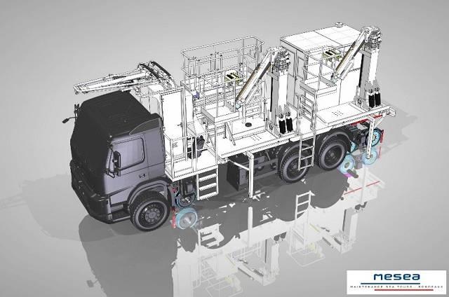

LISEA le concessionnaire de la ligne LGV SEA Tours-Bordeaux à confié à MESEA la maintenance et elle passe commande
de 5 camions Rail Route modulaire et de 11 modules à la SOCOFER pour 2017
http://www.socofer.com/partmedia/image_ ... ocofer.pdf
MESEA a fait le choix pour les travaux maintenance voie ou caténaires de camions rail-route modulaires
1) module plateau grue pour les travaux voie
2) module nacelles caténaires
3) module atelier
4) module de déroulage caténaire.
La suite de l'article sur http://www.socofer.com/dossier
et le lien du site de la MESEA avec un article sur les camions http://www.mesea.fr/news/repenser-les-o ... socofer-2/
dessin du site de mesea

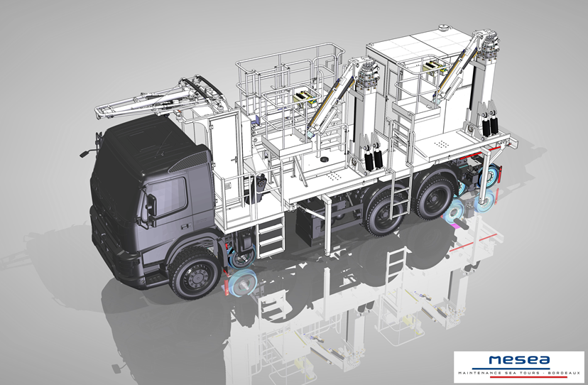

Voici deux autres modules (11 en constructions) pour les camion Rail-route modul'RR
(des dessins du site de la SOCOFER http://www.socofer.com/)
Module nacelle caténaires
Module nacelles caténaires.jpg (64.63 Kio) Vu 12049 fois

Ces camions sont destinés à la maintenance de la LGV Tours-Bordeaux. Ils sont modulaires c'est-à-dire qu'ils emportent une charge utile sous forme de modules 20 pieds: module atelier avec hayon AR, module grue, module caténaires avec 3 nacelles (vue 3D jointe), module dérouleur.... ils sont sur base Volvo FMX et sont destinés à tenir sur SEA le rôle des draisines voie et caténaires "traditionnelles" type SNCF.

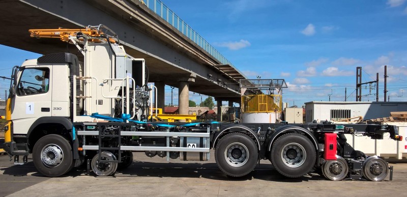

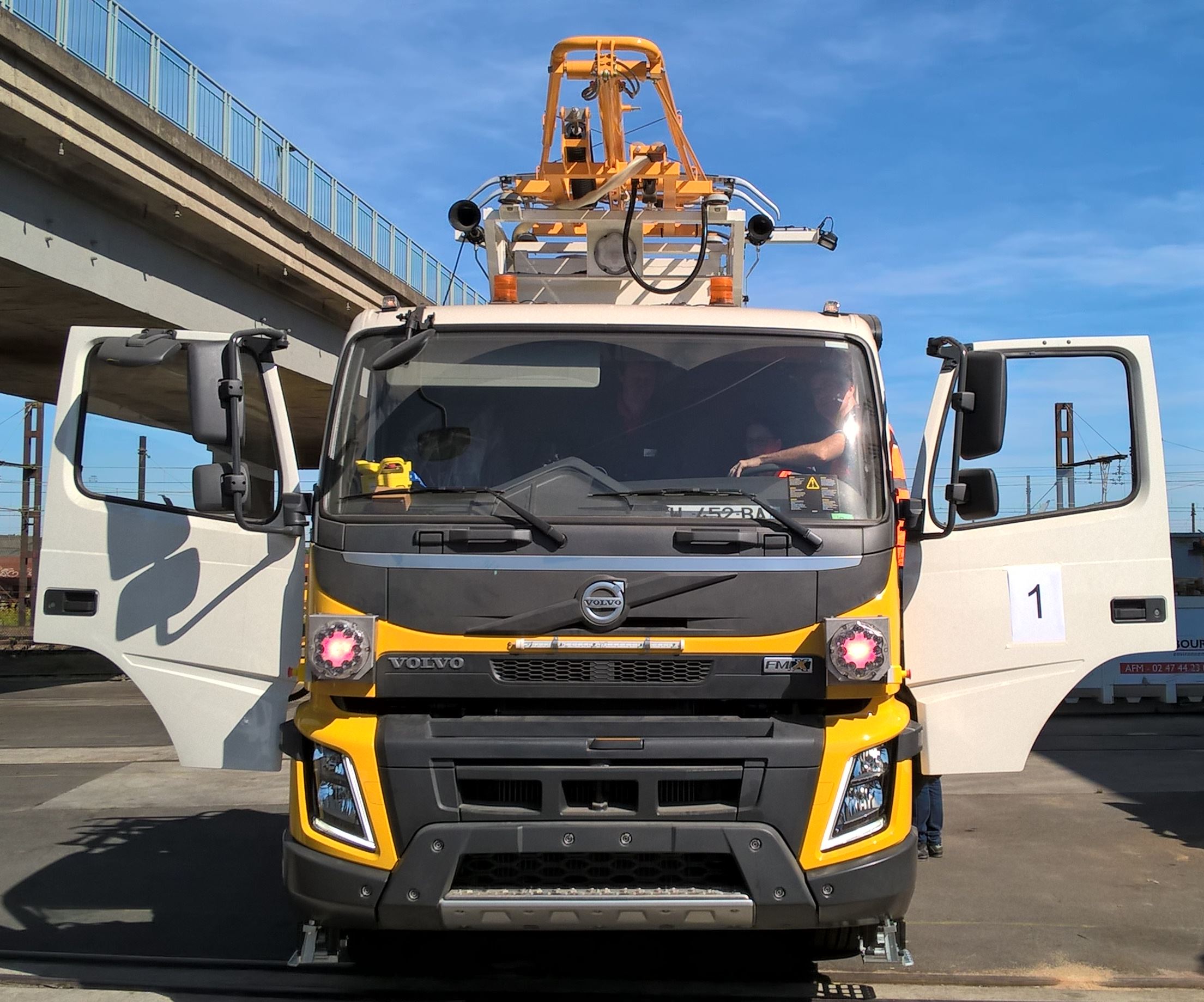

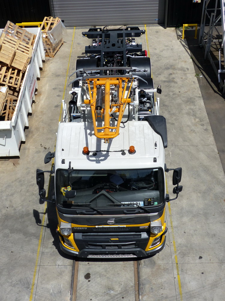

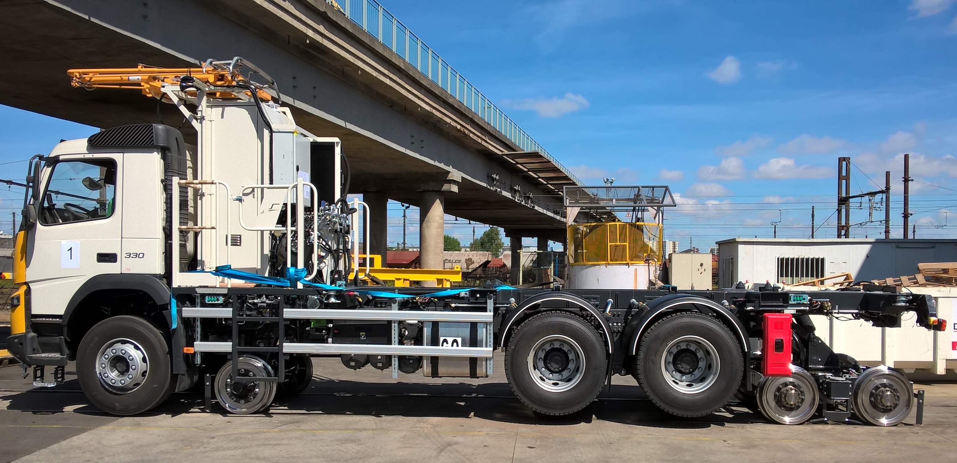

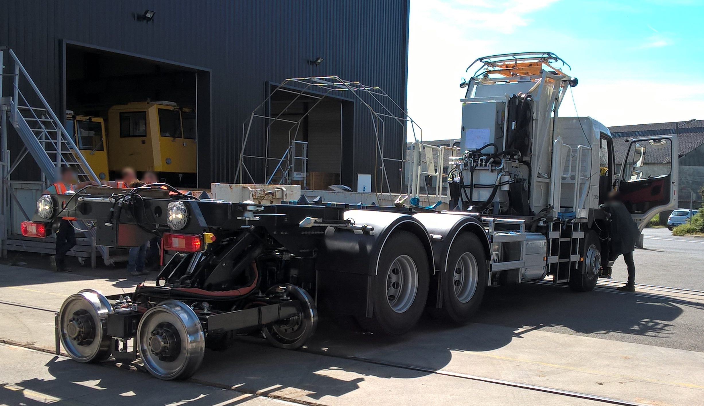

Bruno37 n'était pas sur sa vigie aujourd'hui. Sinon il aurait pu apercevoir les premiers tours de roue (ferroviaire) du prototype modul'RR dans la cour de Socofer :mdr106:
:drunk: Le BB est bien né et a exécuté avec succès ses premiers mouvements sur rail. :drunk:
La suite aux prochains numéros avec la sortie des prototypes des modules...
Enraillement en marche AR avec la descente du boggie AR rotatif avec des roues de fort belle taille pour un engin rail-route.
Sur ses roues ferroviaires
Il manque la charge utile à l'arrière: pas de maodule de maintenance présent sur le chassis ferroviaire.
Le pantographe d'équipotentialité domine l'engin avec la signalisation ferroviaire 3 feux et les cornes de brumes ad hoc

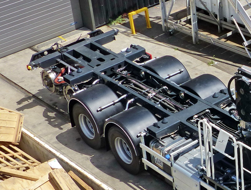

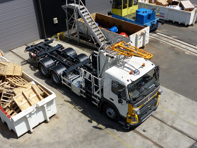

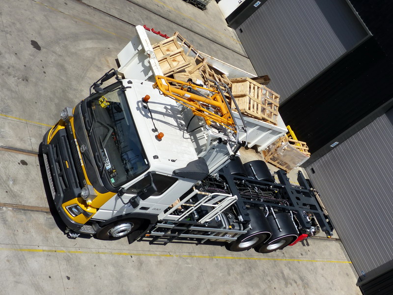

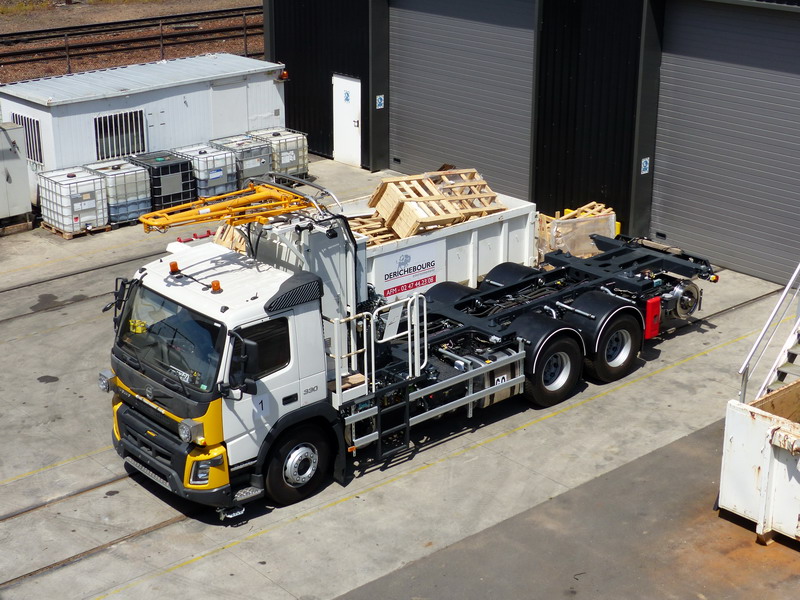

Messagepar Bruno37 » 11 Juil 2016 16:25
Bonjour à tous

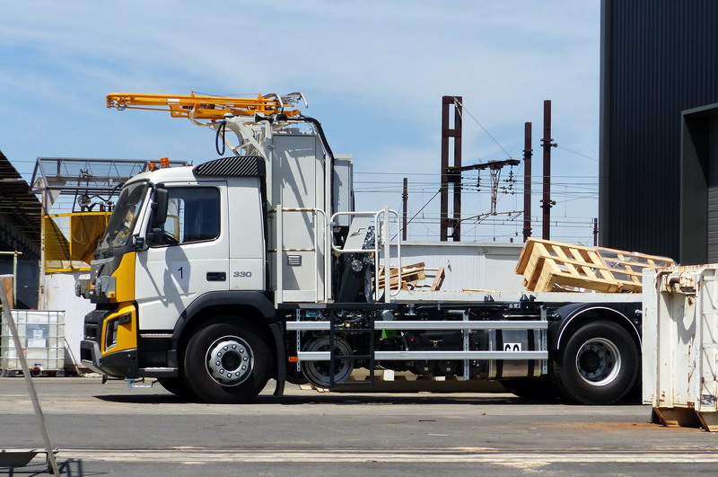

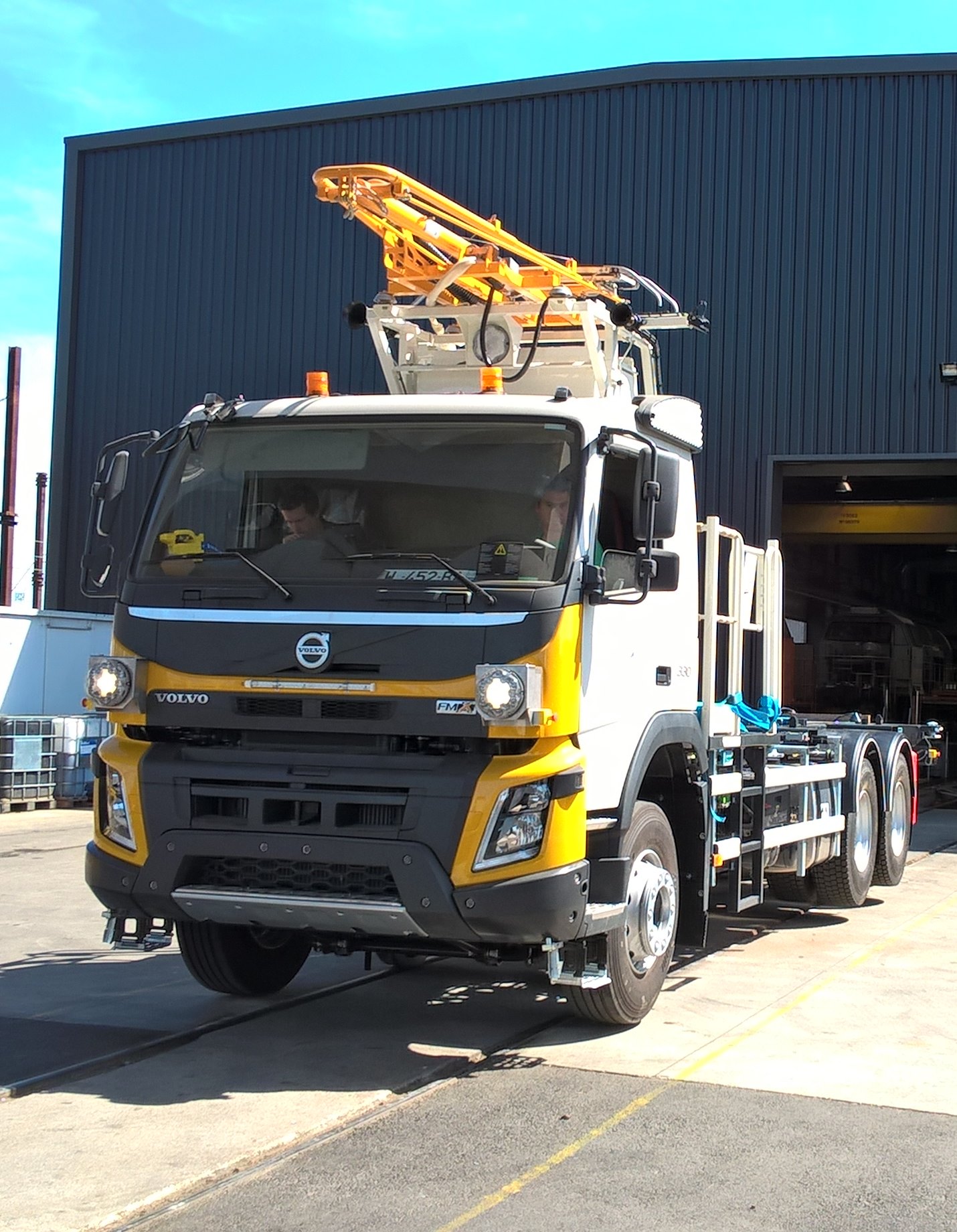

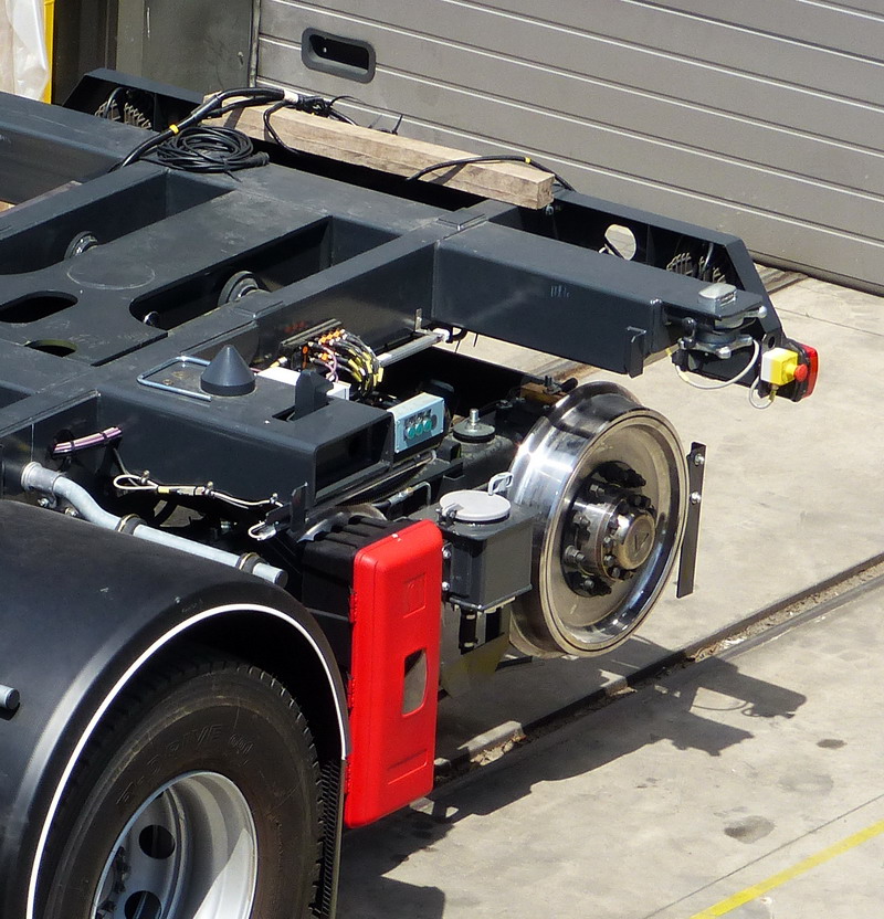

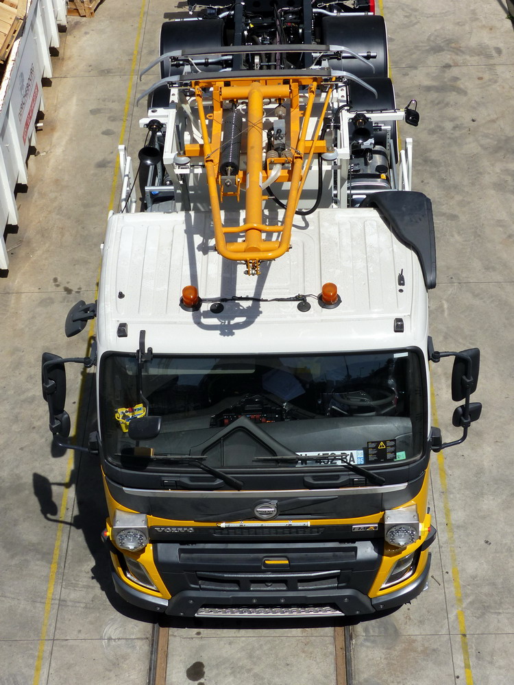

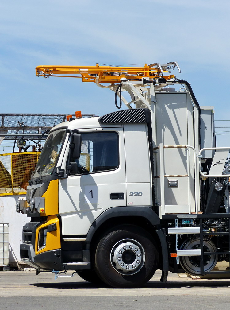

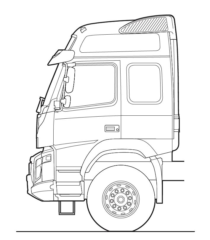

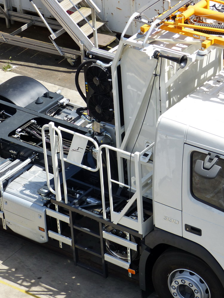

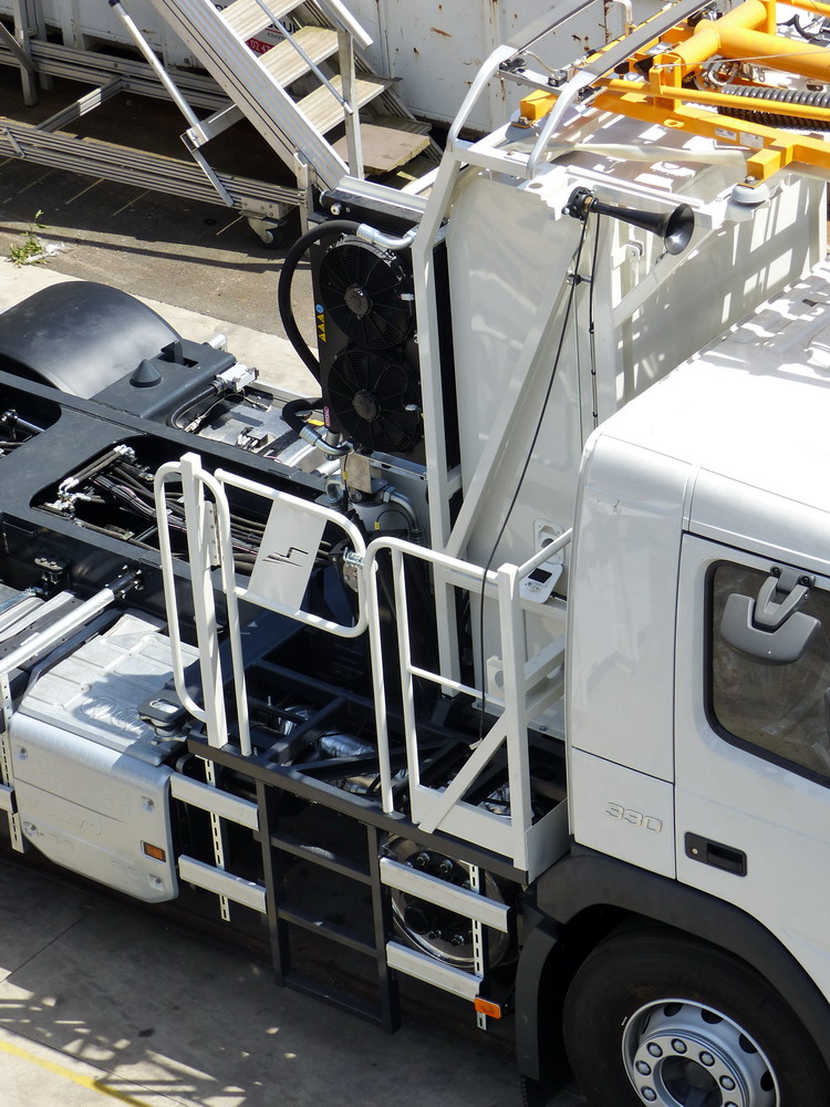

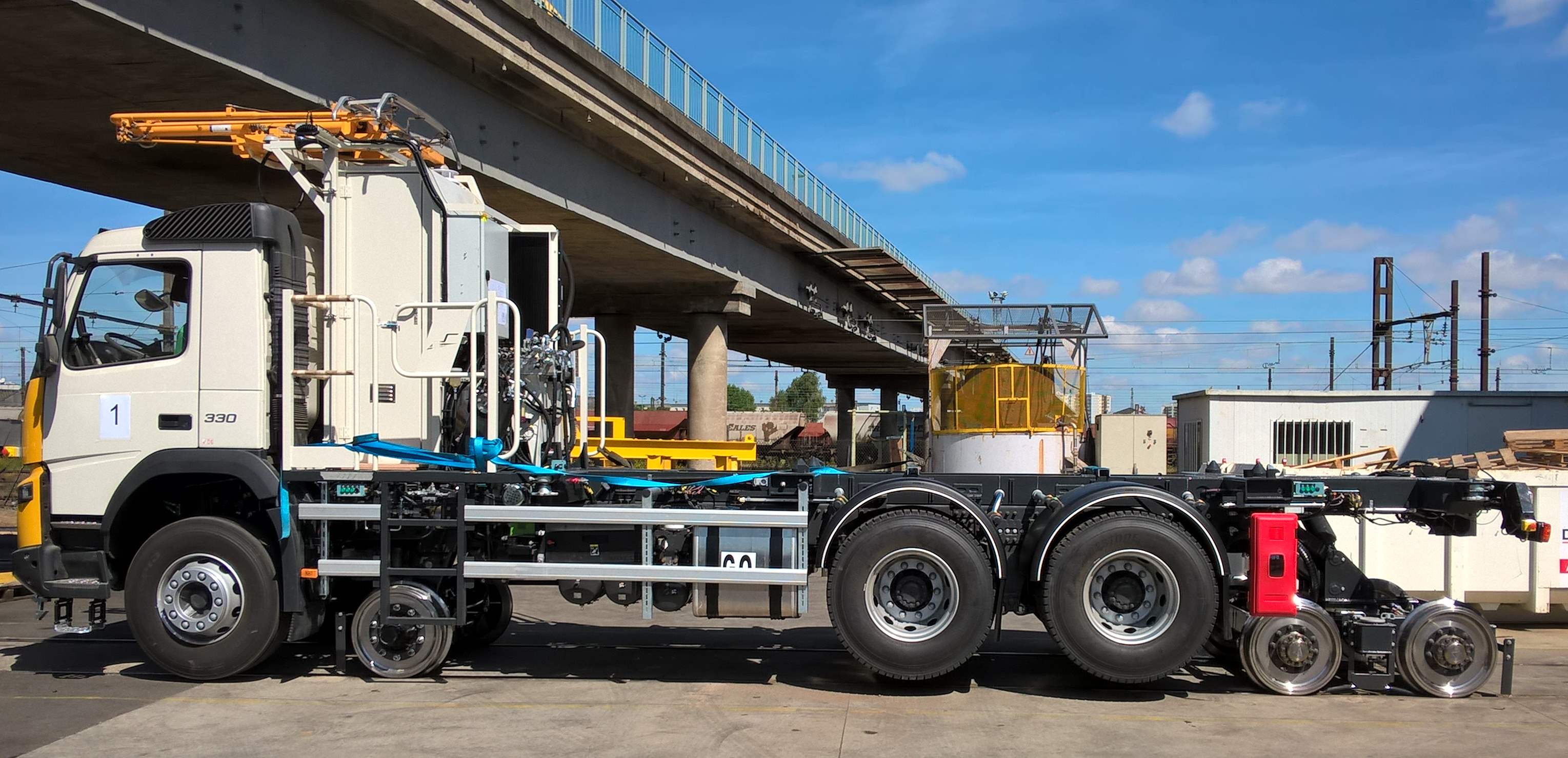

Je reprend la main :D pour le camion VOLVO 330 fmx (pour 330CV) essieux 8X2 et cabine Globetrotteur
voici un PDF sur la présentation du 330 fmx http://www.volvotrucks.com/SiteCollecti ... uit-FR.pdf
et maintenant quelque photos du camion n°1 du 10-07-2016 à la Socofer
N°1 (1).jpg (149.33 Kio) Vu 11937 fois

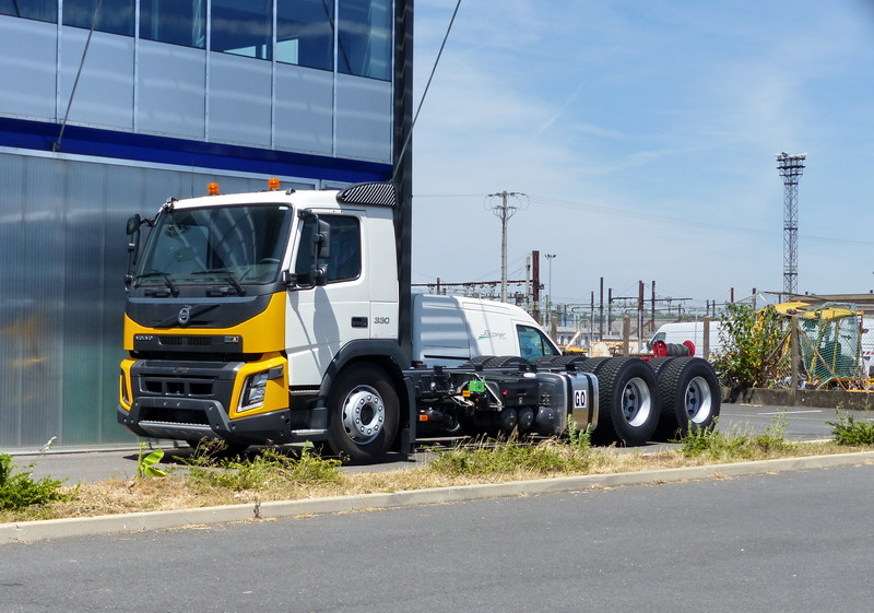

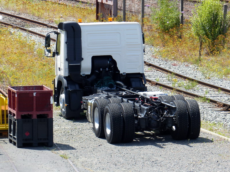

il y a aussi deux autres camions non transformés à la Socofer le 10-07-2016
on vas dire le n°2
