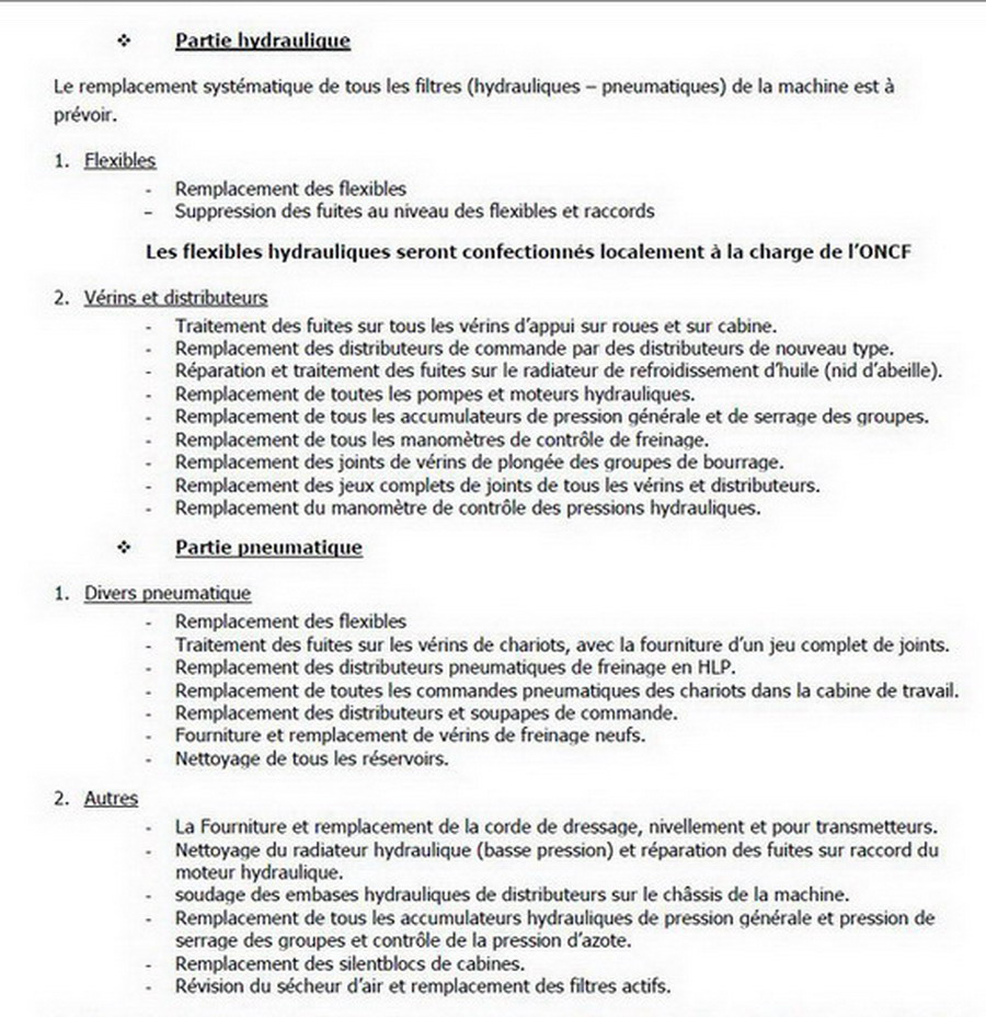

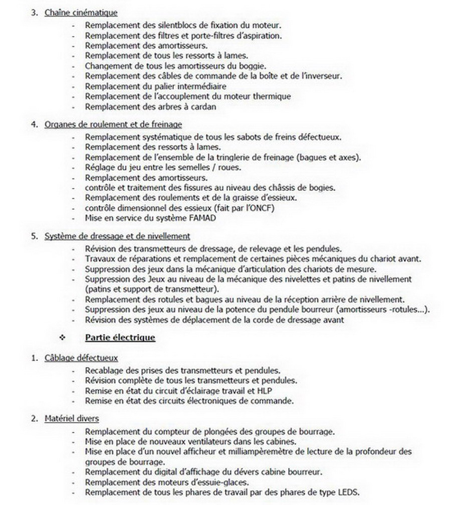

Bourreuse de type 08-32 G de Plasser & Theurer n°2021 sortie en 1982 pour l'ONCF (L’Office national des chemins de fer du Maroc)
Une remise à niveau a été faite sur la Bourreuse exécuté par les ateliers du service engins des ONCF à Casablanca
pour les travaux de voie entre Casablanca et Kenitra pour le TGV
08-32 G n°2021 (1).jpg (53.33 Kio) Vu 2318 fois
08-32 G n°2021 (2).jpg (39.28 Kio) Vu 2318 fois

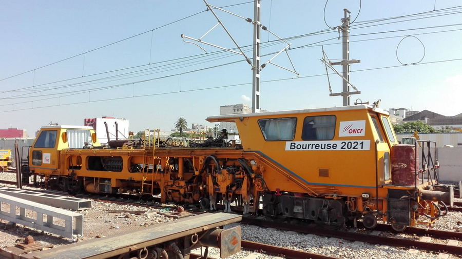

La voici en gare de Casablanca voyageurs le 21 octobre 2018
photos de Gabriel Schweitzer
08-32 G n° 2021 - ONCF gare de Casablanca voyageurs le 21 octobre 2018

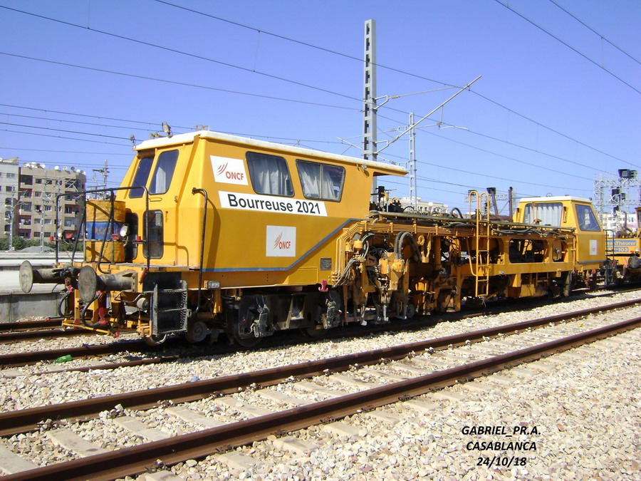

Des photos de Gabriel Schweitzer en gare de Casablanca voyageurs le 24 octobre 2018
08-32 G n° 2021 - ONCF gare de Casablanca voyageurs le 24 octobre 2018
