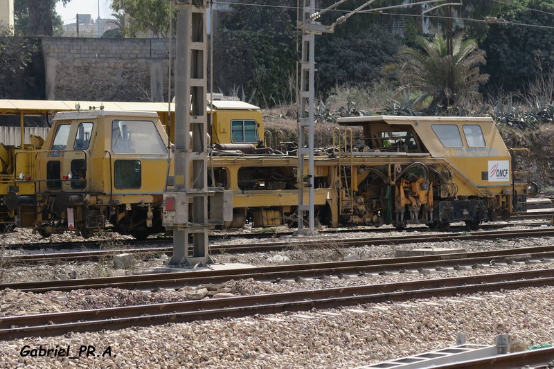

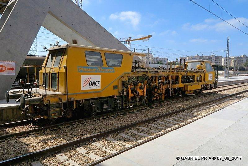

Messagepar Bruno37 » 12 Sep 2017 15:53
Voici une Bourreuse de Plasser & Theurer de type 08-32 G n°2019 de 1982 de l'ONCF (L’Office national des chemins de fer du Maroc)
Pour des travaux du triplement de la voie entre Casa-Kenitra qui a pour objectif de :
- Répondre à l’évolution croissante (plus de 50%) du trafic voyageurs et fret à l’horizon 2018
- Renforcer la sécurité et la sûreté
- Créer un couloir ferroviaire sécurisé entre Casablanca et Kénitra
elle se trouve avec la Régaleuse de Plasser & Theurer USP 2005 de ONCF viewtopic.php?f=133&t=10350
photo de Gabriel Schweitzer en gare de Casablanca ville le 07 septembre 2017

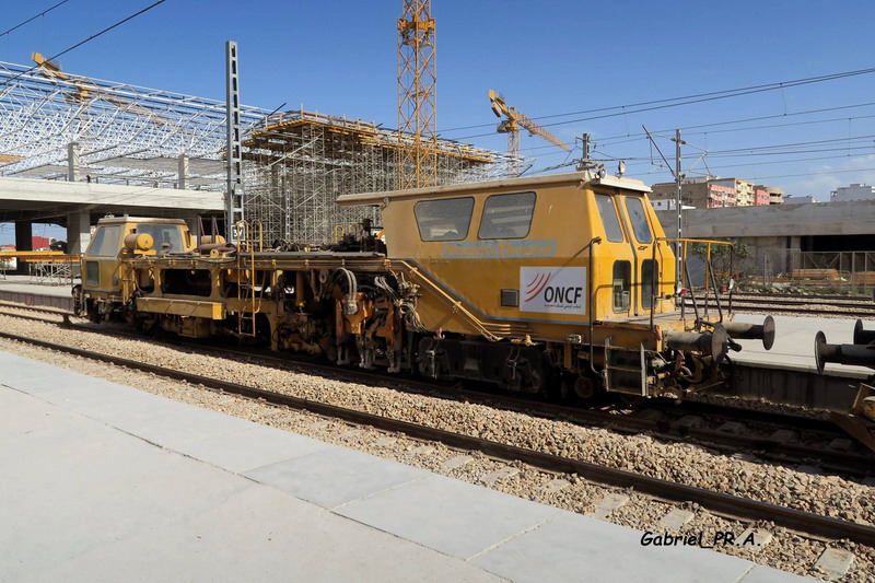

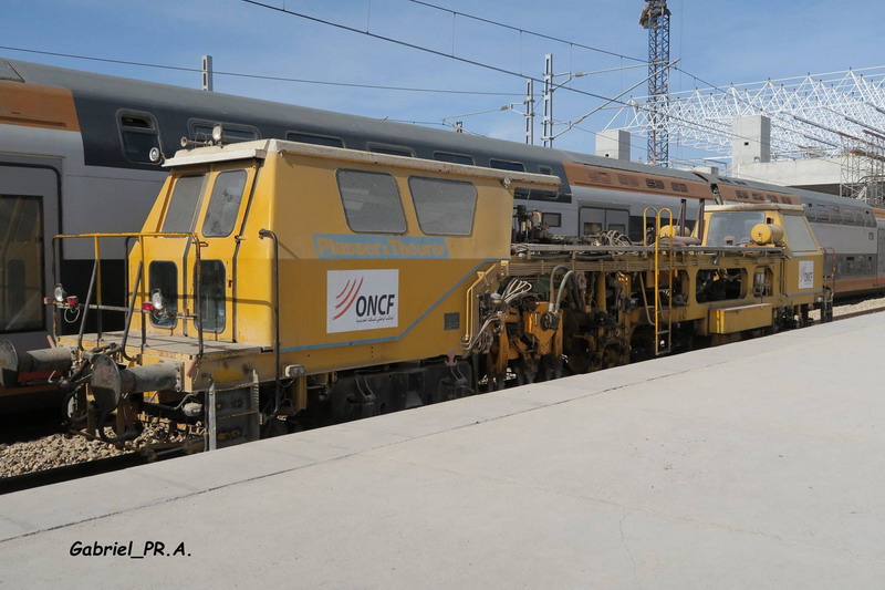

Bonjour à tous
Voici quelques photos de la 08-32 G à Casablanca le 06 octobre 2017
photos de Gabriel Schweitzer
2017-10-06 (1).jpg (193.8 Kio) Vu 3998 fois
et le 13 octobre 2017

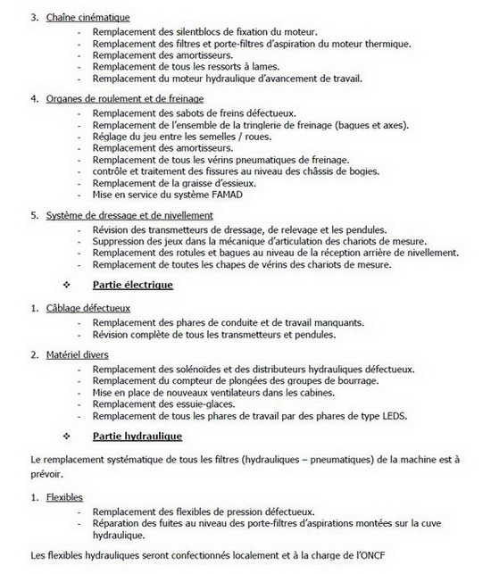

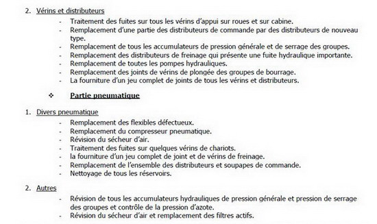

Messagepar Bruno37 » 24 Oct 2017 14:48
Une remise à niveau a été faite sur la Bourreuse exécuté par les ateliers du service engins des ONCF à Casablanca
pour les travaux de voie entre Casablanca et Kenitra pour le TGV
