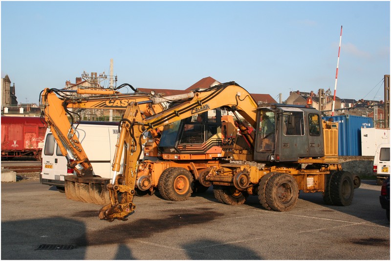

Toujours le 15 décembre 2007 à Limoges :
Pelle Colmar T 2400 FS et derrière elle, une pelle Case 588 Compact.

Merci pour ces photos, je les ai vues avant de prendre mon train, mais pas le temps de faire des photos...
Il me semble qu'il y a deux Colmar sur Limoges, car une autre était en révision au mois de septembre.
Il y avait une schaeff aussi je crois avec la case et la colmar, non?

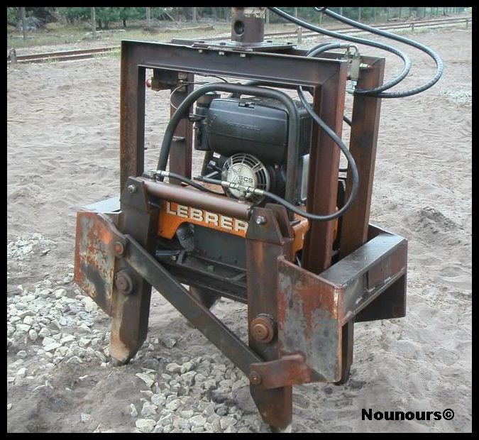

Voici ce que j'ai trouvé comme outil de dégarnissage :

Nounours, es-tu certain qu'il s'agisse d'un outil de dégarnissage ??? Je penche plutôt pour un outil de bourrage !

Voici ce que j'ai trouvé sur Lebrero , il s'agit d'un des fabriquant leader des compacteurs vibrants pour travaux publics en Europe -> ma photo représente probablement un compacteurs donc Bruno tu ne dois pas avoir tord.
Quelqu'un a t il de la doc sur ce matériel :?: :?:
