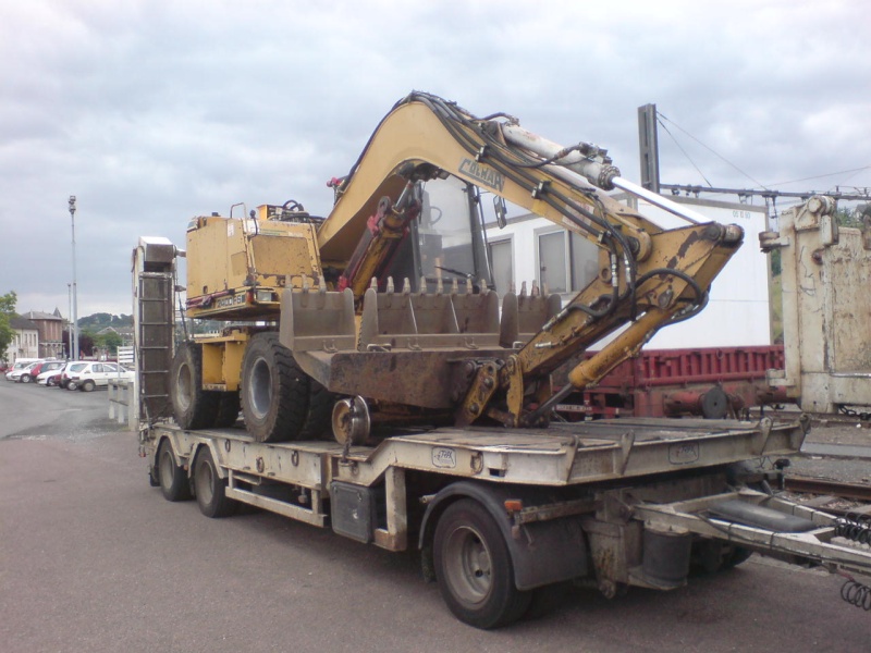

Bonjour à tous,
Je reposte avec plaisir sur le forum après un bon moment pour cause de surcharge de boulot.

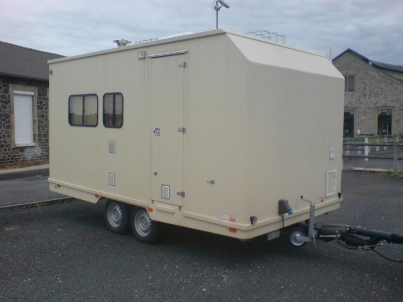

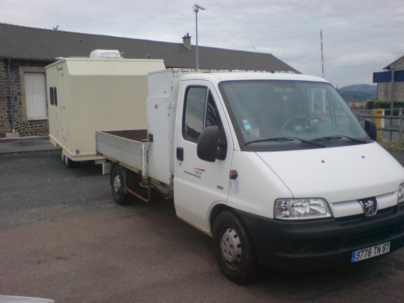

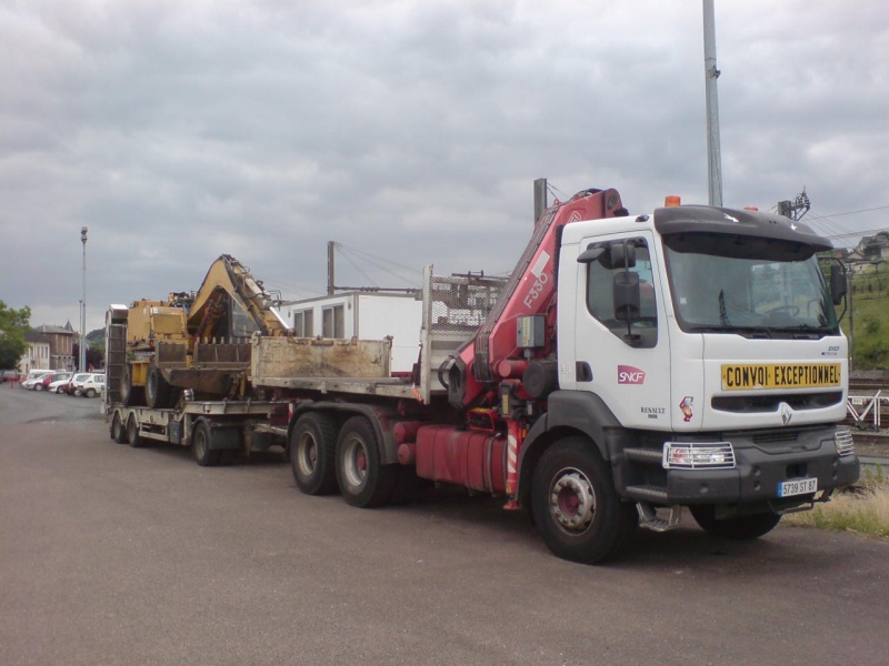

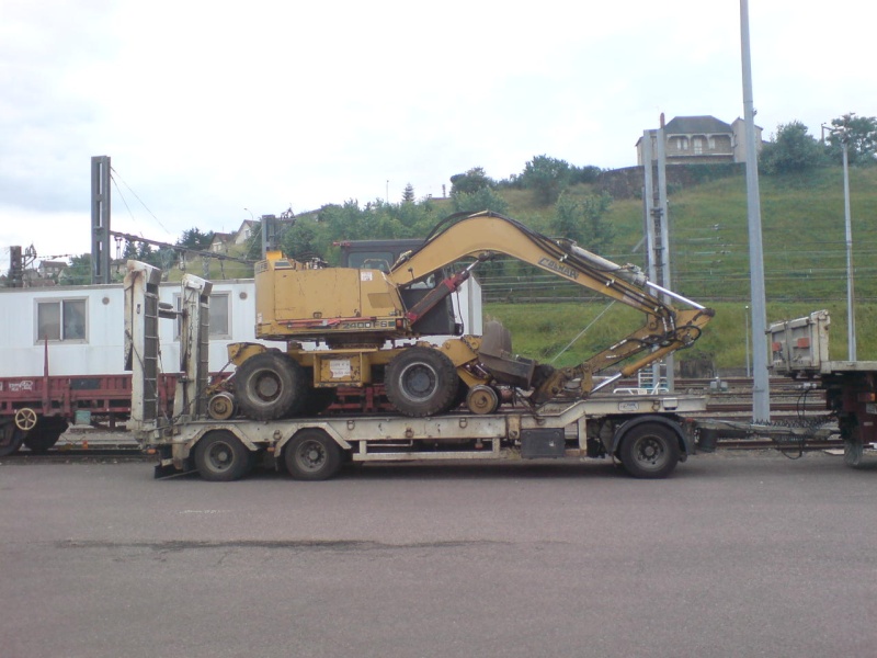

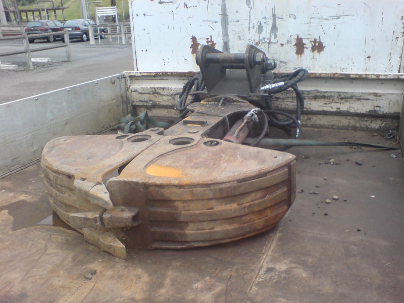

J'ai croisé le week-end dernier à Brive un convoi de la SNCF constitué d'un poids lourd remorquant une pelle rail route que nous connaissons déjà: une Colmar et d'un petit camion porte- godet remorquant la caravane de l'équipe.

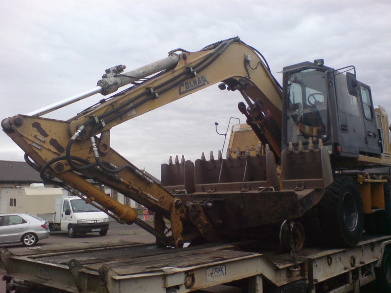

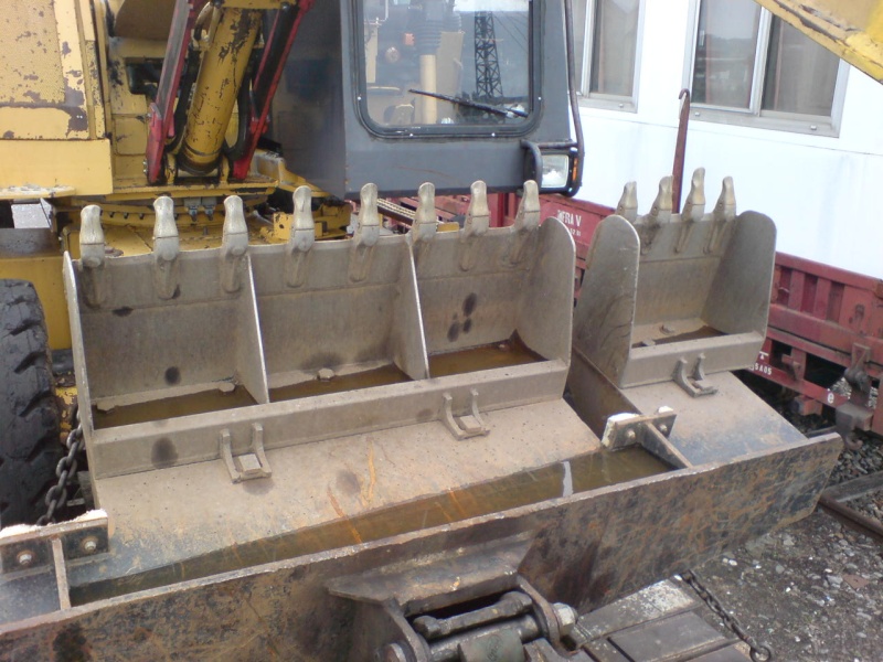

La particularité de la pelle est d'avoir un godet de dégarnissage assez imposant. Je ne connais pas ce type de godet si quelqu'un peut nous en dire plus. Il sert à mon avis pour les opérations de dégarnissage pour faire de l'assainissement car vu ses dimensions il est peut probable qu'il serve au dégarnissage "de cases" lors du travail d'une suite MRT. Ca porte à trois le nombre de godets de dégarnissage connu utilisés par la SNCF (lame, poutre, celui-ci).

Salut Alban
Je pense que tu dois avoir raison vu les dimensions de la bestiole (godet) il doit tout dégager sur son passage, on apercoit bien l'emplacement pour les 2 files de rails ainsi que les parties pour dégager les banquettes.

Messagepar kevcost » 10 Juil 2009 18:49
A mon avis, il est pas impossible que ce soit une construction "maison" ce godet. Et en effet, il a l'air d'aller profond :shock:

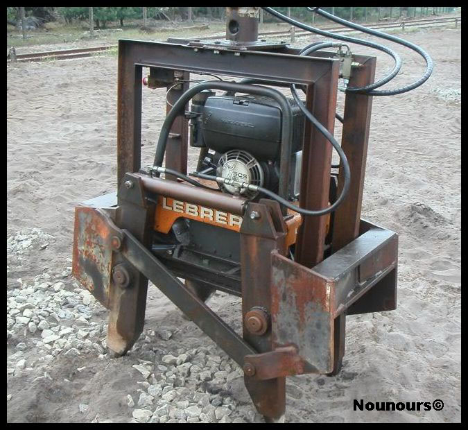

Voici ce que j'ai trouvé comme outil de dégarnissage :

Nounours, es-tu certain qu'il s'agisse d'un outil de dégarnissage ??? Je penche plutôt pour un outil de bourrage !

Voici ce que j'ai trouvé sur Lebrero , il s'agit d'un des fabriquant leader des compacteurs vibrants pour travaux publics en Europe -> ma photo représente probablement un compacteurs donc Bruno tu ne dois pas avoir tord.
Quelqu'un a t il de la doc sur ce matériel :?: :?:

bonjour a tous,je suis un petit nouveau,je suis tombé par azar sur le forum et j'ai pu découvrir la pelle colmar dont je suis le conducteur.
L'outils monté sur la pelle est un godet d'épuration.Il me sert a épurer la voie sans la dépose des rails et des traverses.Et pour la petite histoire il y a sur la photo mon véhicule de service avec mon cantonnement (la caravane),voila.Pour plus de renseignements hésiter pas.

bonjour.L'épuration sert a enlever la glaise qui remonte dans le balaste.
en ce qui concerne le mode opératoire voila le procédé .
En premier lieu les traverses sont juste descerées de maniere que je puisse les pouger sans les faire tomber dans la fouille. Je gratte dans un créneau pour pouvoir dégager la première traverse et la pousser contre l'autre de maniere a avoir un trou pour pouvoir passer mon godet ensuite je décaisse environ 10 cm sous traverses puis a mesure je replace les traverses au bon travelage .Puis les traverses sont ressérées.
Ensuite le train de ballast regarnit la fouille et la bourreuse vient relever la voie et la bourrer.Et il n'y a pas de longueur définie tout dépend de l'intervalle que l'on dispose.En ce qui conserne le dégarnissage c'est un procédé qui sert juste pour le remplacement de traverses.(ce n'est pas facile a expliquer par écrit ,je vais éssayer de prendre des photos).Et mêmê mieux venir me voir sur un chantier

bonsoir alban,oui il ya 1 voir 2 tirefonneuses qui resserts a mesure de la remise en place des traverses au bon travelage donc il ne peut pas y avoir de sur écartement.
