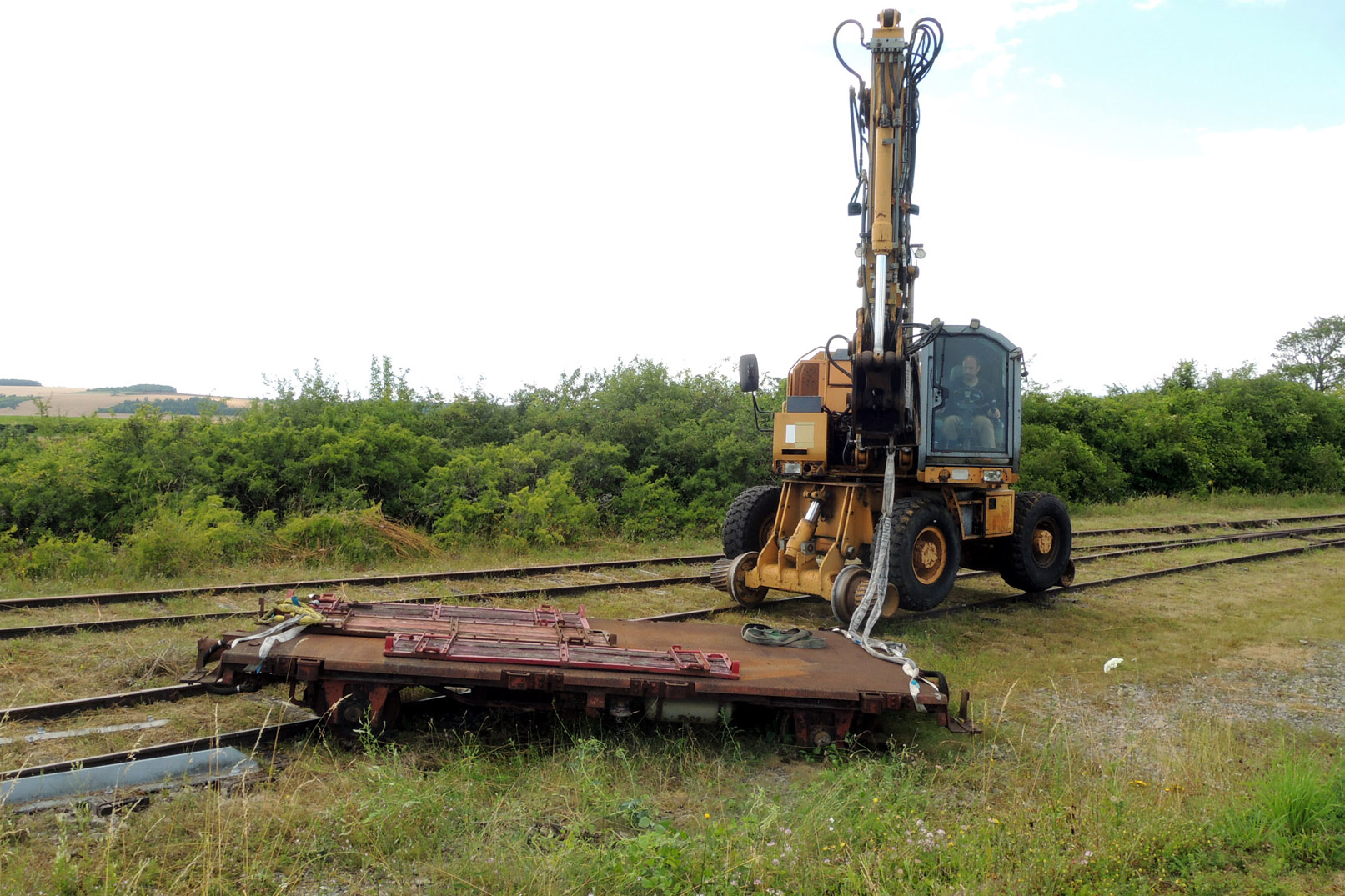

Messagepar CC 72041 » 03 Nov 2024 00:43
Bonjour à tous,
Des nouvelles de la 091. On a eu pas mal de pain sur la planche ces dernières années (et ce n'est que le début), donc on a eu du mal à trouver du temps pour bosser dessus, on s'est quand même occupé du circuit de gasoil, et ça semble s'arranger. Il y a toujours des résidus mais ça ne se développe plus trop. Donc elle ne cale plus, et les remplacements de filtres sont de moins en moins fréquents. Par contre on n'a pas traité le problème d'avancement et j'ai peur que ce soit une pompe à remplacer.
On a eu la voie au mois de juillet, on a donc pu la mettre en action, son premier chantier à consisté à mettre sur les rails une remorque de draisine.
Je n'ai pas vraiment cherché à fond, mais je n'ai toujours pas les godets et outils de débroussaillage dont on a besoin.
